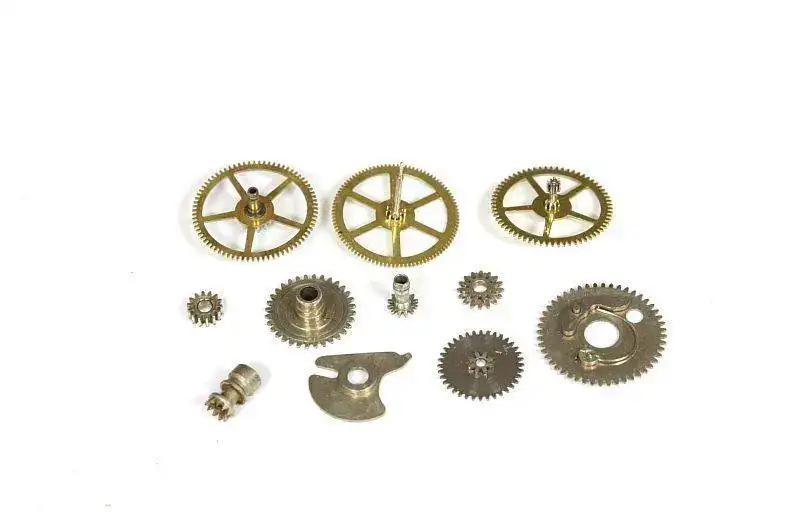

Buenas tardes.
Tengo un vetusto 6119-8500 que me gusta bastante. Funciona, pero le cuesta "arrancar" y después, atrasa mucho, pero mucho.
Lo he llevado al relojero habitual y me dice que tiene el cañón del minutero doblado y que no tiene repuesto. He buscado en "la bahía" y he encontrado esto
¿Alguien me puede decir si entre estas piezas se encuentra el dichoso cañón del minutero y su rueda?
Las piezas son de un 6119 y evidentemente, su precio es mucho menor que comprar un reloj viejo para "sacarle" la pieza en cuestión.
Muchas gracias de antemano.
1 Rueda de centro
2 Cañón de minutos
3 Rueda de horas
Con todo eso vas sobrado.
Joler muchísimas gracias.
