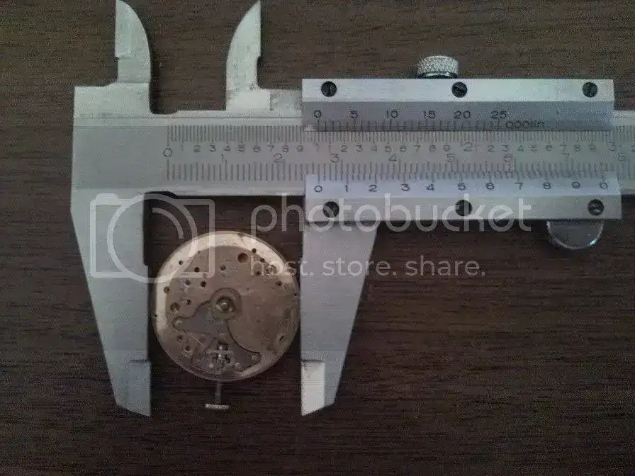

Buen día o06; usted nos puede ayudar con sacarle unas foto con un calibre midiendo
el diámetro del movimiento y
así con esa medición todos - usted también - dividimos los milímetros por 2.256 =
así conoceremos cuantas líneas tiene y a partir de ahí - comenzaremos a investigar su calibre.
La línea es una medida Suiza - que se utiliza en relojería.
1 línea es = a 2.256 mm. aproximado.

No me diga que nacio en Córdoba! La Casa Kats sigue abierta y mañana tengo que pasar por ahi a comprar un par de cosas que necesito.
Aqui pongo la foto del movimiento en el calibre. Mide 26 mm lo que equivaldria a 11,5248 lineas.
Buen día o06; sí concurre a la casa Katz; lleve por favor este movimiento Peseux y que le digan que calibre es
- porque usted dice que está grabado 777 - creo que hay un error.

Canciones aparte, despues de una tiempo alejado por motivos de fuerza mayor, vuelvo a con mas informacion sobre este movimiento.
Es un Peseux 330. Las marcas estaban tapadas por el puente del volante. Lo curioso que es tiene otras marcas, una W dentro de una estrella, el nº 777 y debajo una letra C. Estas ultimas son visible sin necesidad de desarmar nada. Saludos
