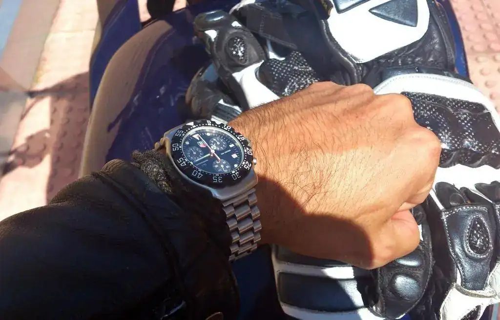

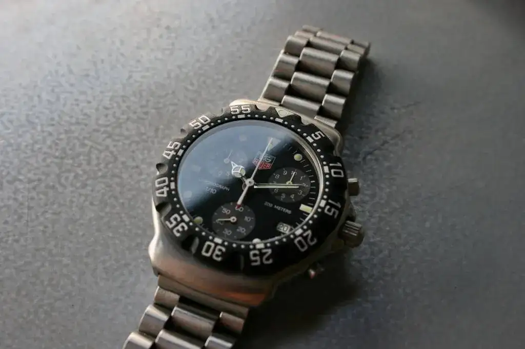

Buenos días,
Ayer recebí en casa mi "nuevo" Tag comprado a un forero de RE y me fijé que el crono (la aguja blanca) empieza y para a la altura del "54".
He leido por otras webs que sacando la corona y apretando a los dos botones se hace un reset y se ponen ambas agujas a la altura del 12 pero este no hace nada :(
Alguien entiende del modelo y me sabría decir como resetearlo? lo he intentado de mil maneras y no hay forma
Es mi primera compra de segunda mano y primer Tag y estoy un poco choff con el resultado.
cuelgo una foto para veais como se queda:
saludos y gracias
De momento arreglado :)

simplemente que no había sacado del todo la corona :whist::
para ponerlo a 0 hay que sacarla del todo y pulsar ambos botones a la vez y ya está 😉

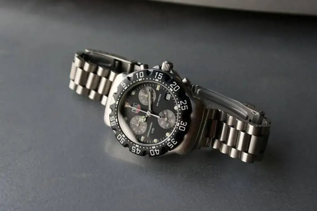

Bonito Tag Heuer compi.....me suena mucho.....creo que ese fue mío :D

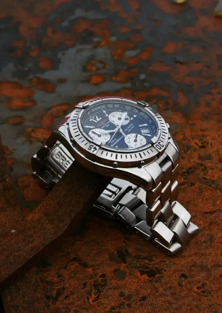

Ese reloj es muy bonito, y lleva un calibre crono de cuarzo ETA 251.262 super fiable, con doble segundera de crono y contador de décimas de segundo......tuve un Breitling Colt con el mismo calibre y era una maravilla 😛

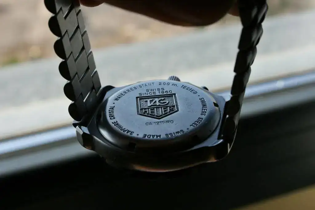

.....Ya de paso, alguien me sabría decir sobre que años se vendió el modelo CA 1211-RO??
Sobre los años de producción creo que fueron de 1990 a 1999......el tuyo (mío :D) me quiere sonar que era del 98.....pero tampoco estoy seguro al 100%
