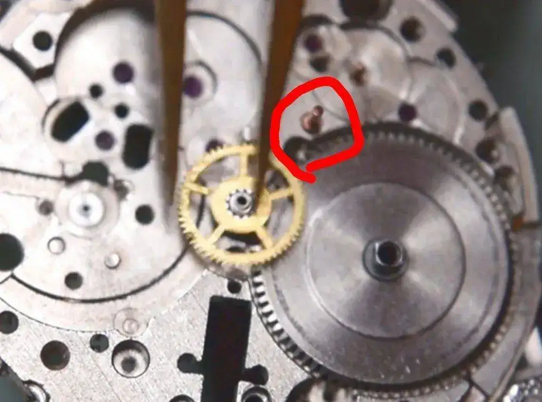

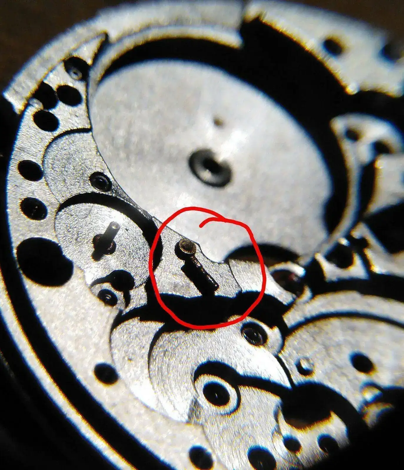

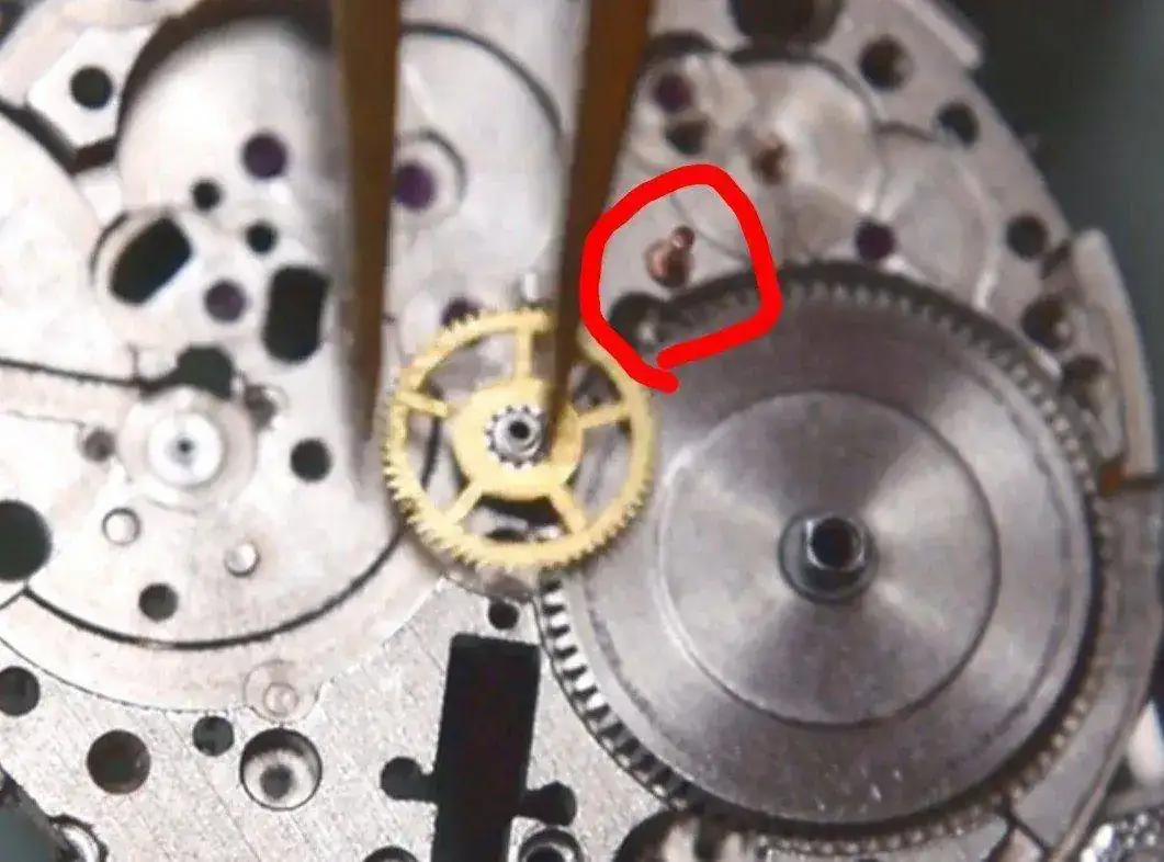

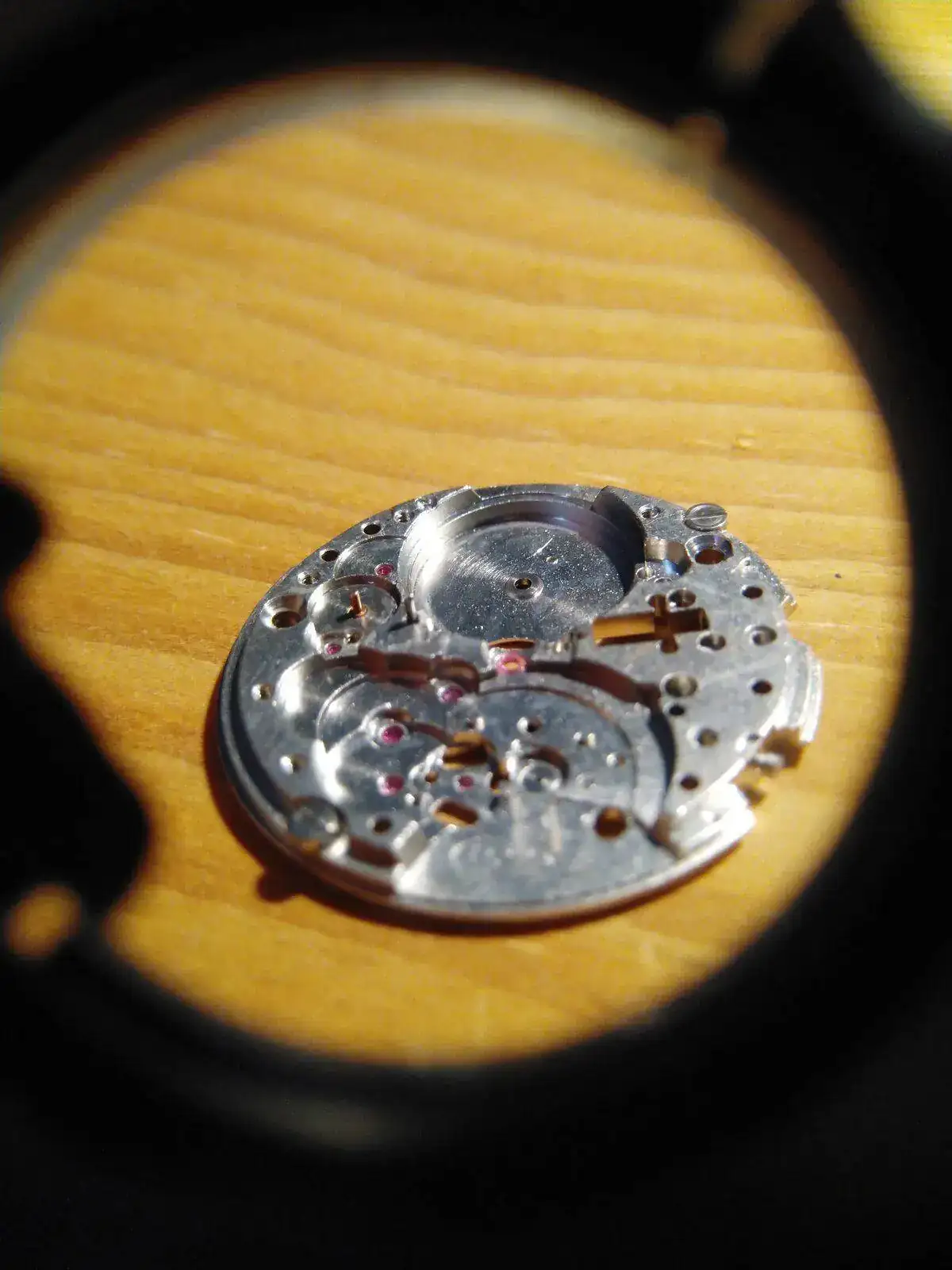

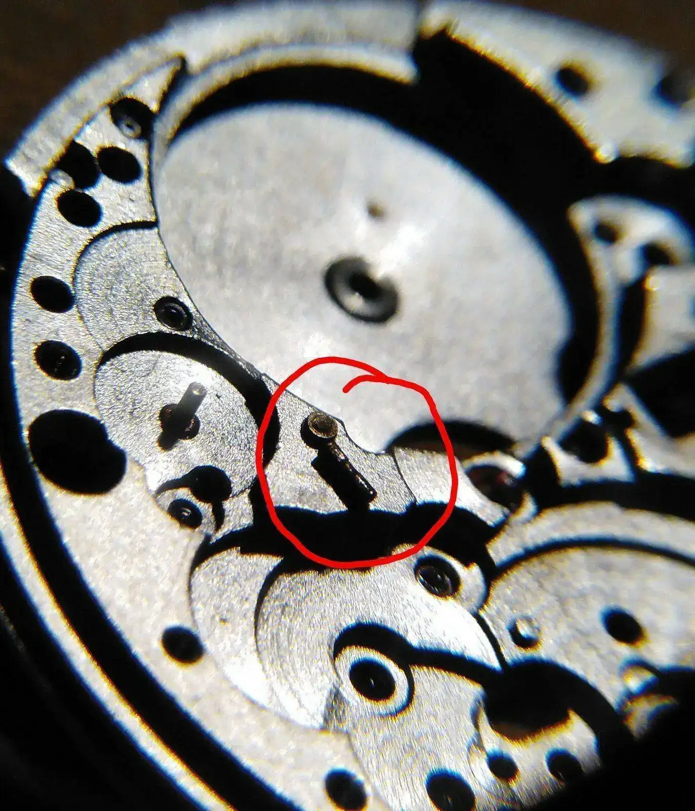

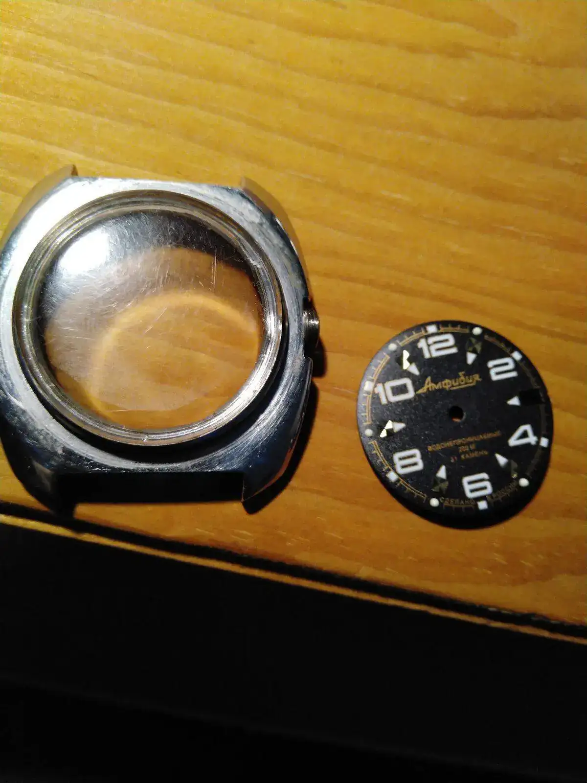

Buenas. La cosa es que compre un anfibia sin funcionar pensando que con una limpieza echaria a andar pero al desarmarlo me encuentro lo que marco en la foto roto.
Espero que alguien me ayude y me diga si se puede comprar, sustituir y donde pedirlo.
No se si este hilo debe estar en taller de relojeria pero en este subforo hay mucho ruso.
Gracias de antemano.

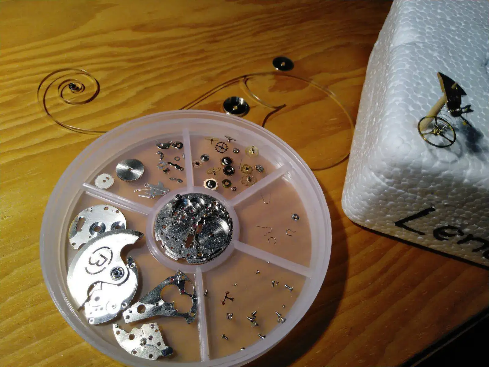

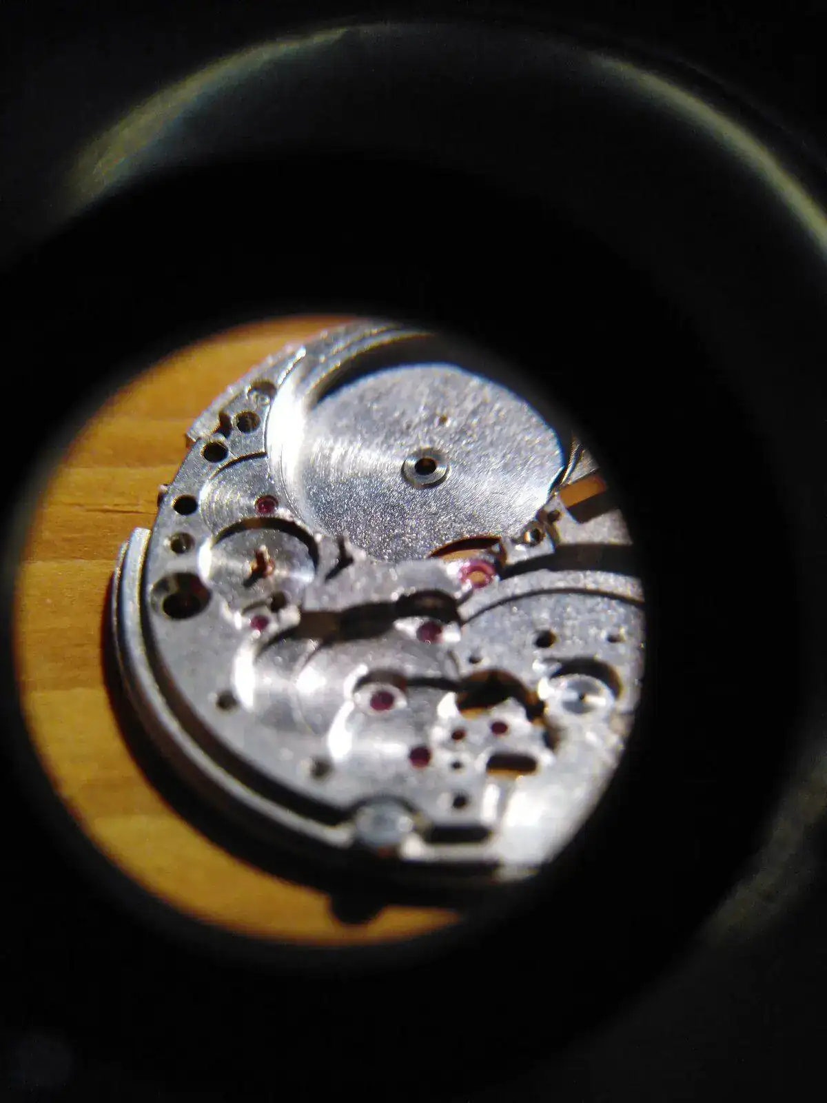

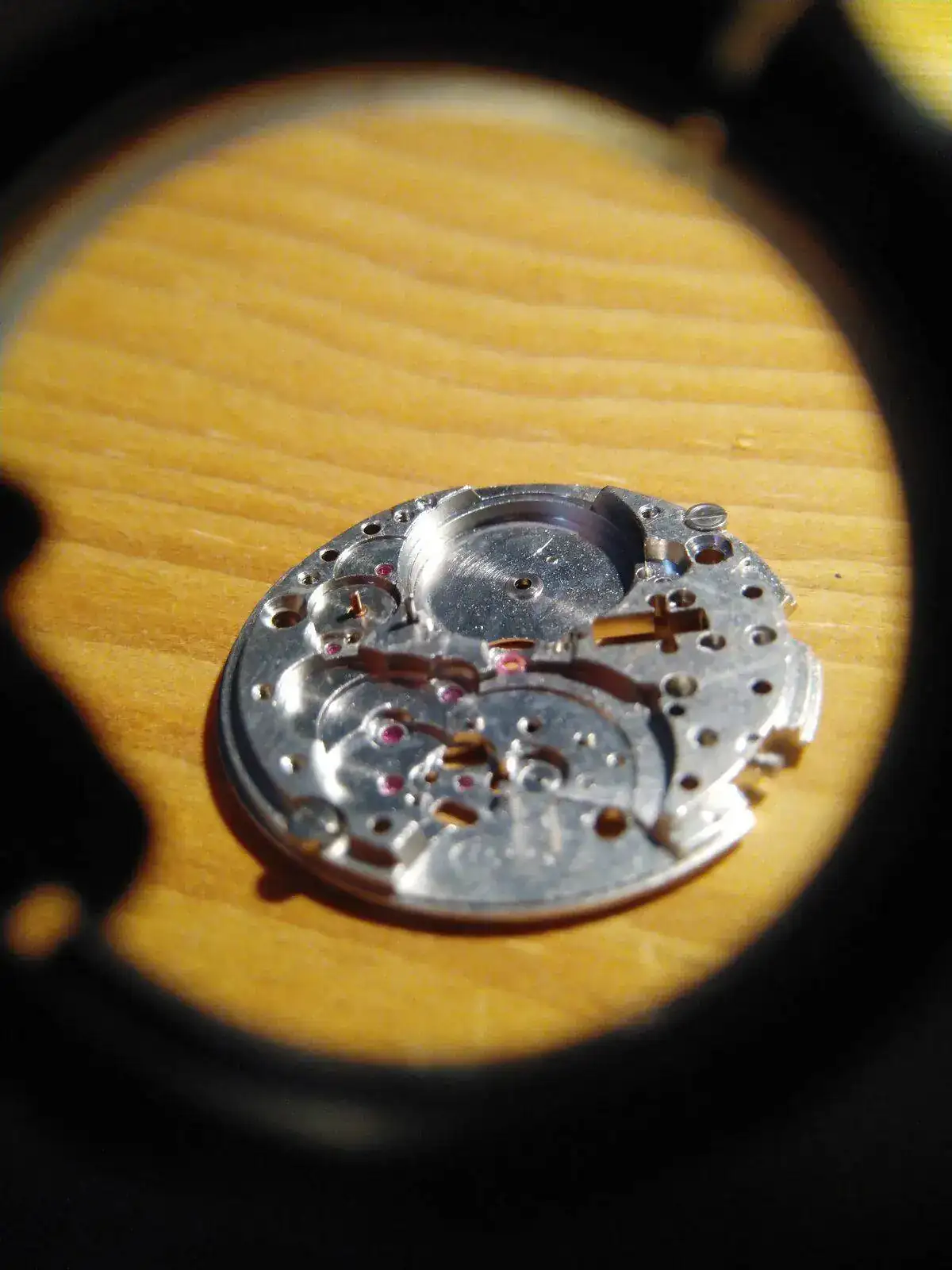

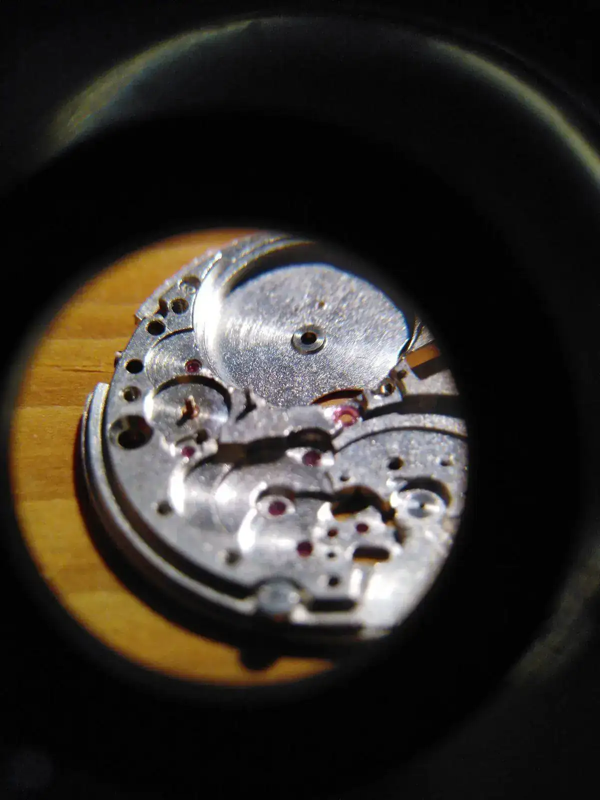

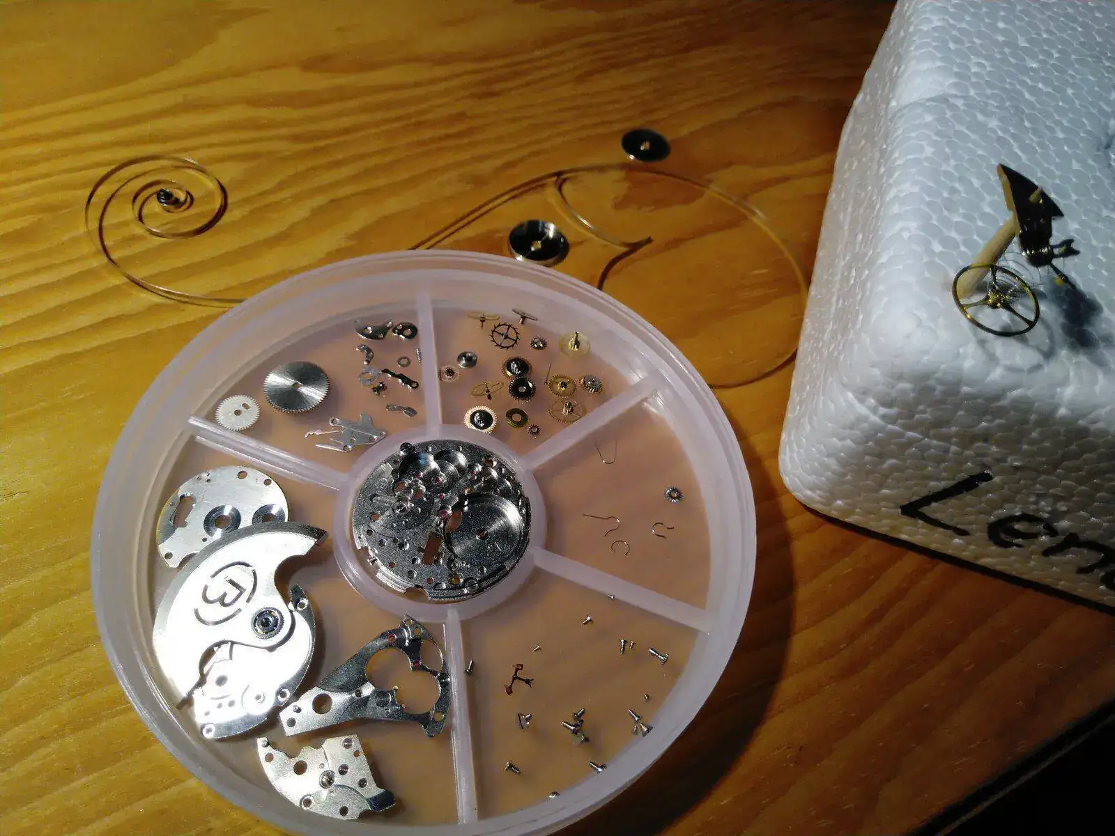

Estando maquinando por casa viendo que poca solucion tenia, sino compaba un movimiento estropeado para sustituir la pletina o comprar un movimiento nuevo, seme ocurrio " ¿y si pruebo a quitar el pivote roto y meto un alfiler y lo pego? ".
Despues de probar que el alfiler tenia mas diametro, lo lime hasta dejarlo al mismo que el pivote y lo pegue con el maravilloso loctite.
Creo que ha sido funcional y despues de montar el reloj con un buen lavado de cara, esta funcionando y en vigilancia.
Pongo fotos.

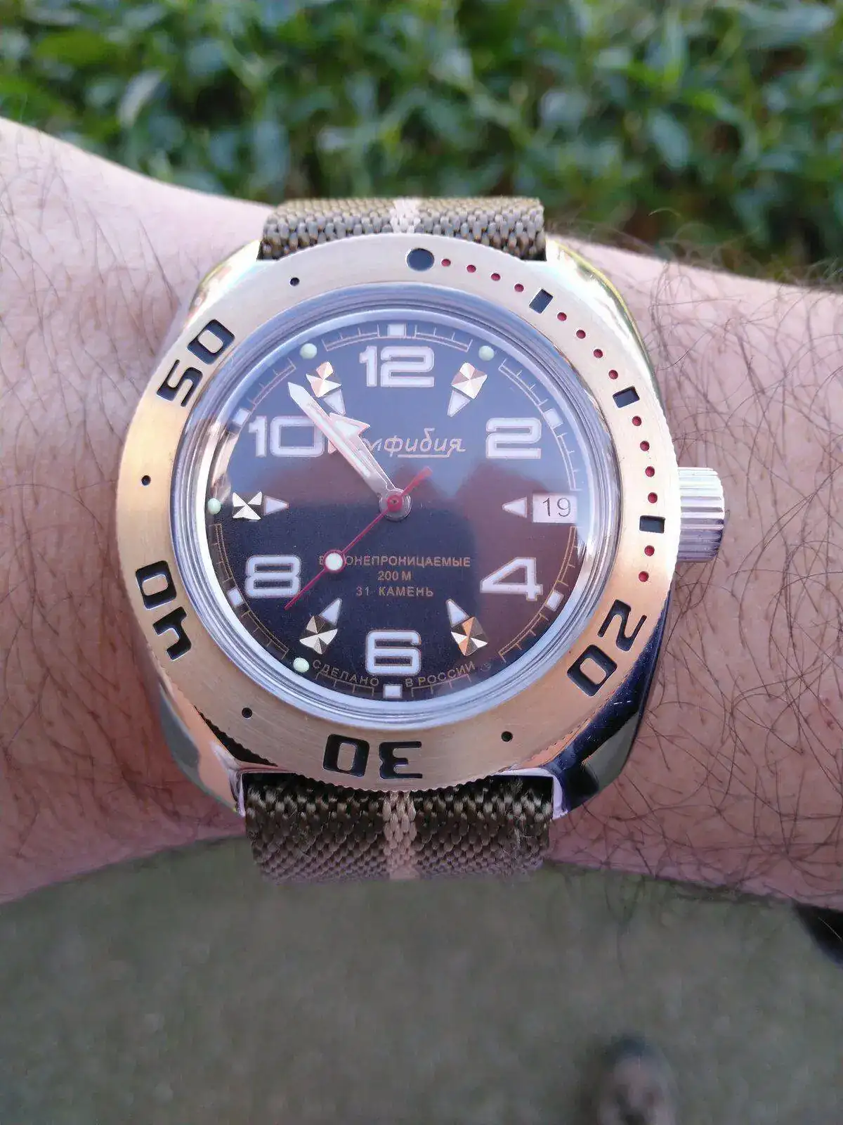

Lo he terminado ahora. Estoy deseando verlo mañana que siga andando y con luz solar. Pondre alguna foto bajo el sol. Estoy feliz de verlo latir.

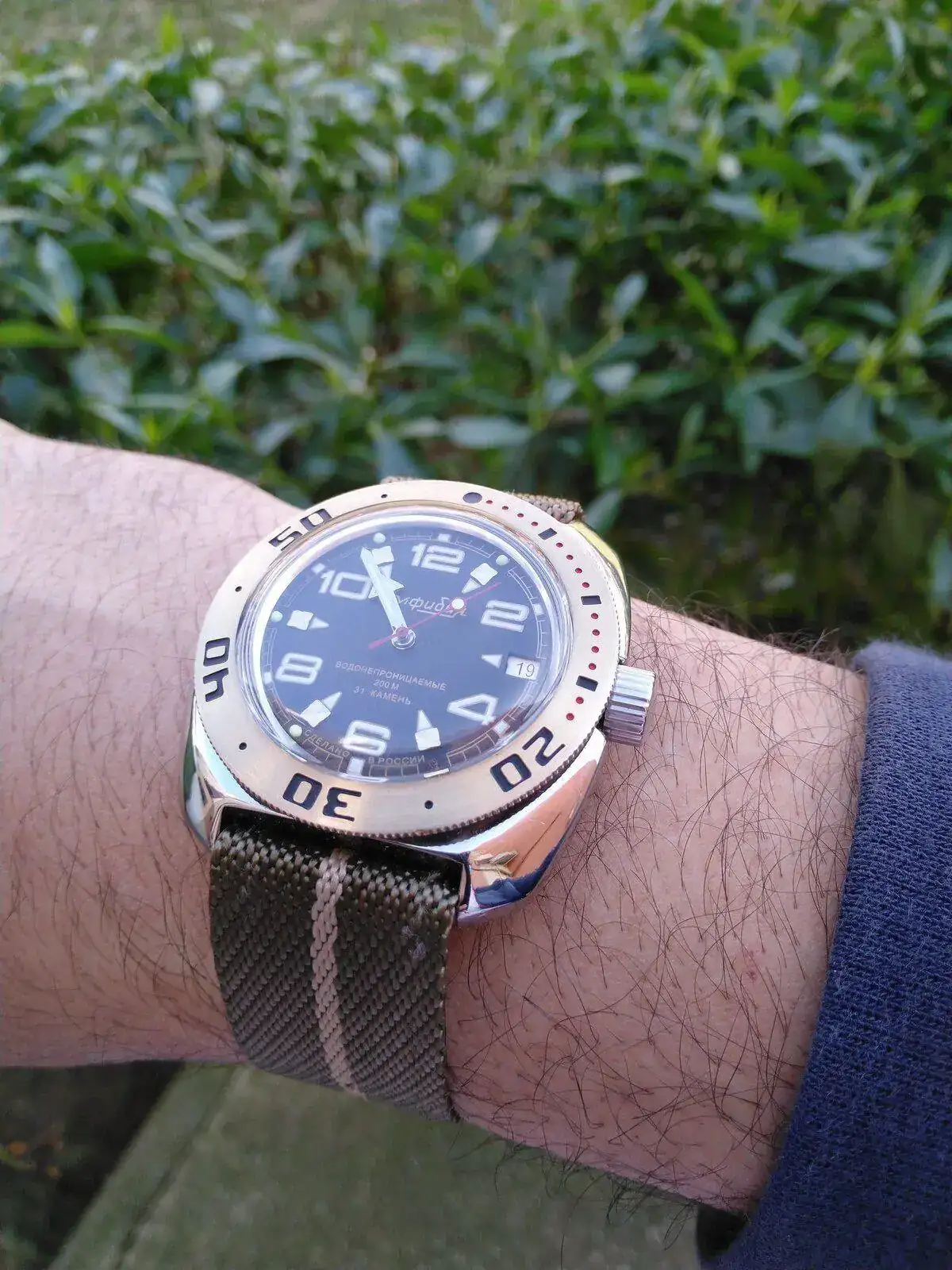

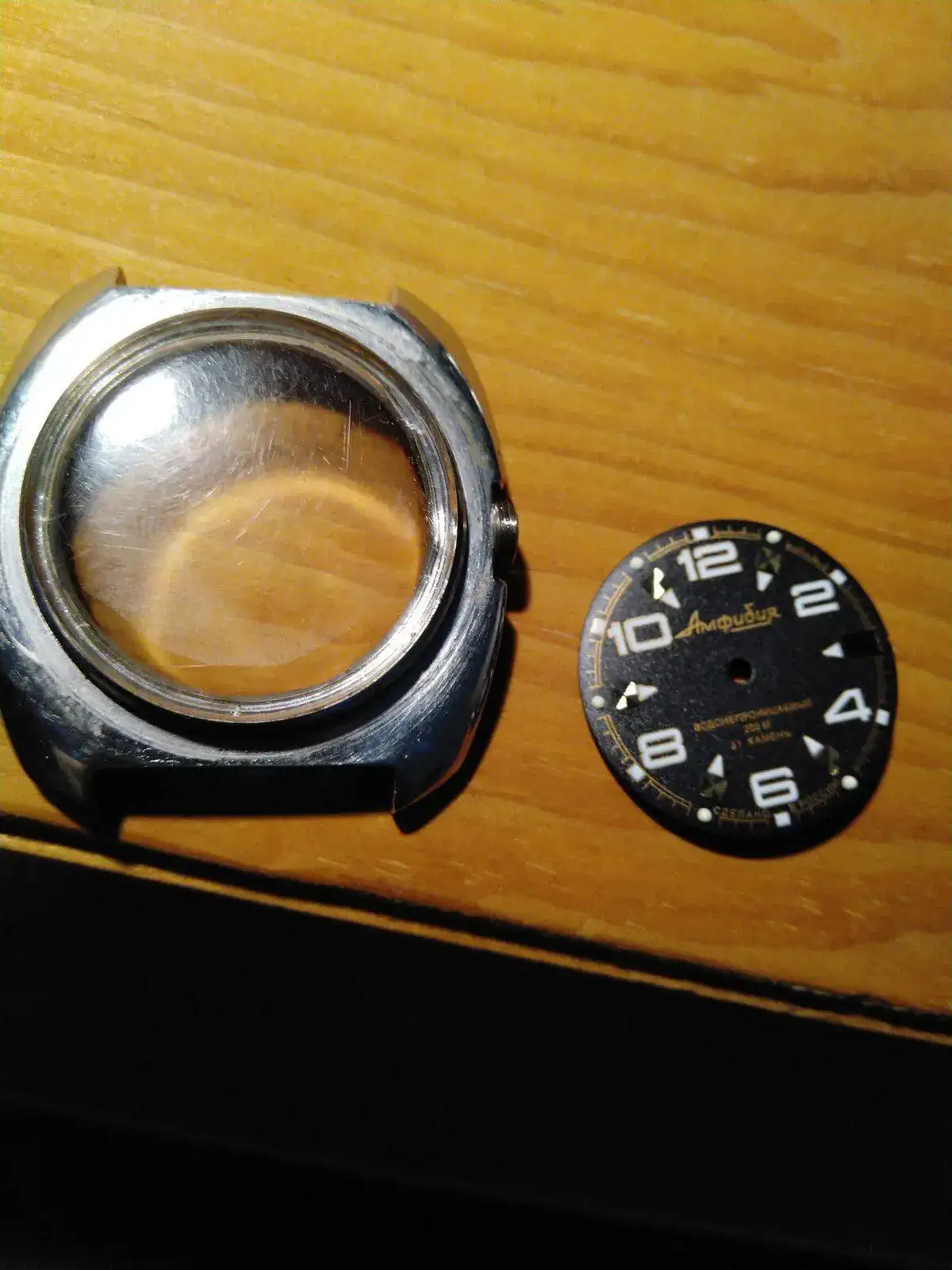

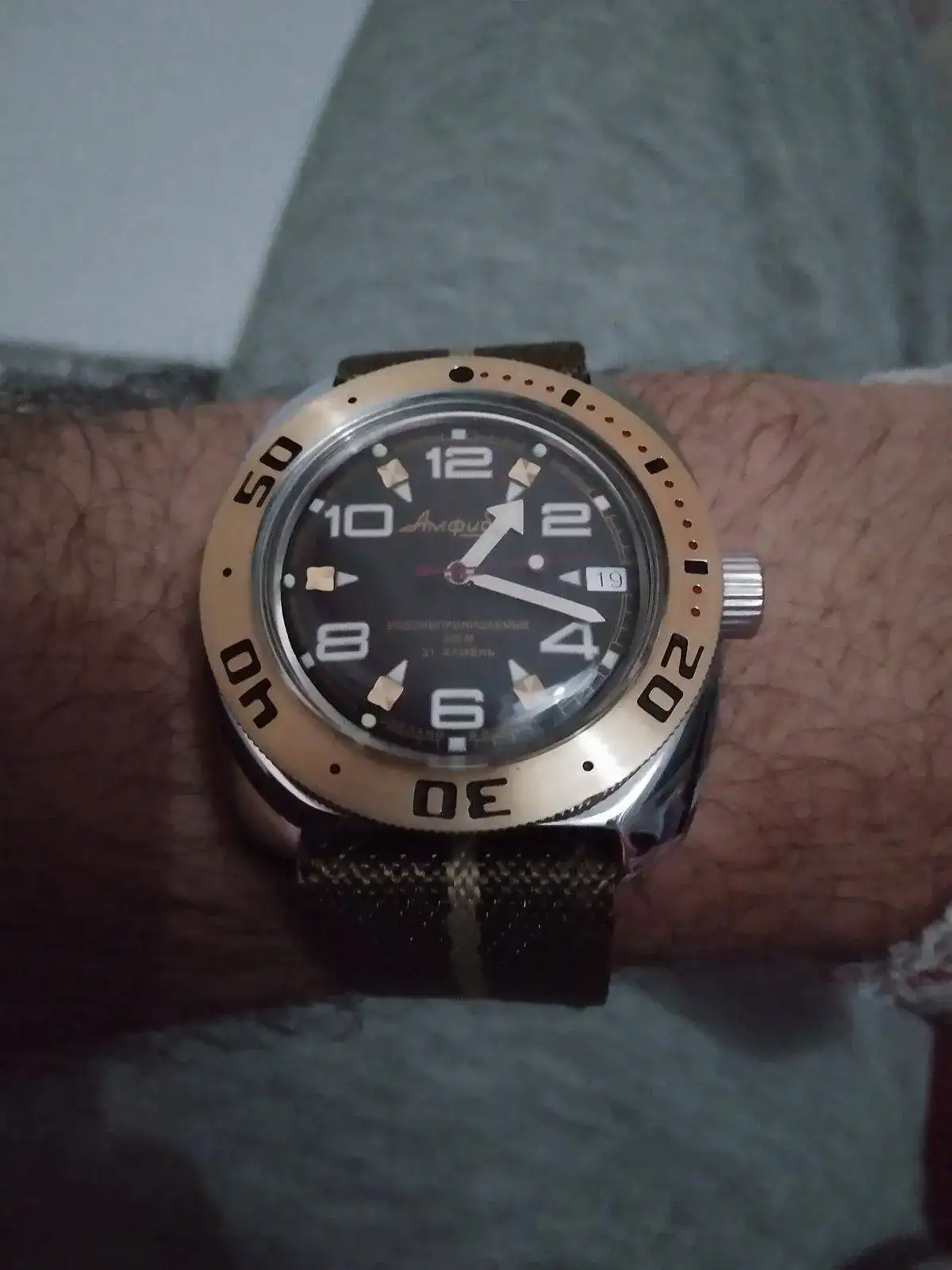

Sigue latiendo, adelanta unos 2 minutos a las 12 horas. Lo que adelan, intentare ajustar con la raqueta a ver pero es algo que no me molesta.
Viendolo andar y con el pulido de caja y cepillado de bisel estoy encantadisimo con el.
Un par de fotitos. 👍👌🤙😎
