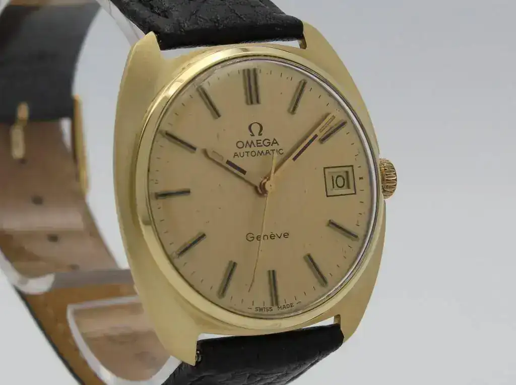

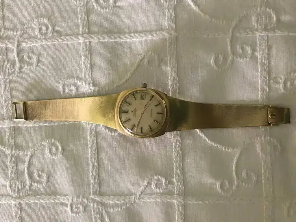

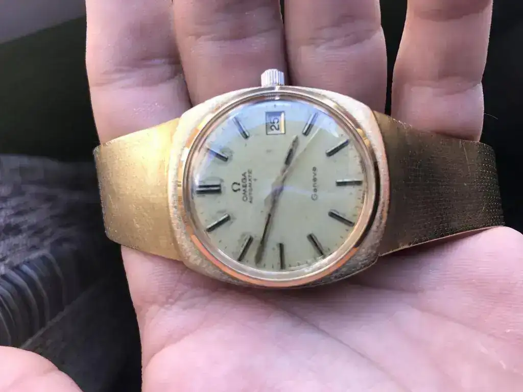

Muy buenas a todos! Me presento. Me llamo Joserra, soy de Huelva y hace un tiempo heredé un reloj omega de mi abuelo. Se poco de el y lo tenia guardado. Tiene un gran valor sentimental y aunque ahora mismo no funciona me gustaría restaurarlo y limpiarlo.¿Sabríais cuando puede costar mas o menos ponerlo en marcha? ¿De que año seria? Solo se como se puede observar que es la edición Geneve y poco más. Me da miedo abrirlo para el calibre. Os dejo algunas fotillos chicos y muchas gracias.

Por el diseño del modelo y esfera, dentro debería de haber un calibre automático de la familia de los 550, yo me la jugaría entre un 562 y un 565. Si ese es el calibre piensa que es un reloj de los años 60, sin el nº de serie poco más se puede decir.
En cuanto al coste de ponerlo en condiciones no te puedo ayudar pero son calibres muy agradecidos, los que he comprado sueltos en mercadillos funcionaban a la primera de cambio por lo que un relojero de los de toda la vida debería de poder hacerle una limpieza y engrase. La esfera no está perfecta pero no la tocaría que ninguna de las que he visto restauradas quedan bien, al final es mejor buscar una idéntica en buenas condiciones y sustituirla.

Bueno Manolo, una idea si que te haces ;-) que de esto sabes más que un poco, aunque la esfera me parece de 56X, añadiría que quizás pueda ser un 1012 como este, que me gusta bastante menos que un 565 y sería de la década siguiente
pero en cualquier caso todas son buenas máquinas que se merecen unos mimos :D
