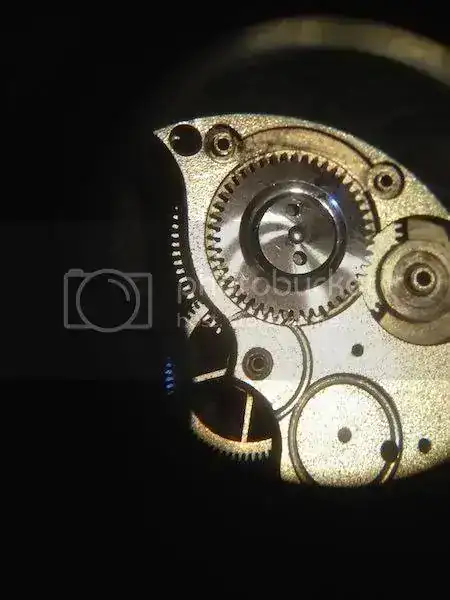

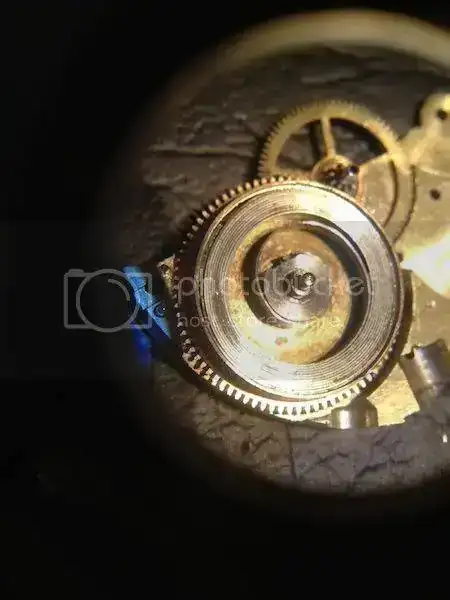

Buenas noches, mientras voy consiguiendo las pieza que me falta del Roskopf pues me e metido con este reloj y me an surgido algunos problemllas en el desmontaje, los cuales e ido solucionando por el camino, pero con este ultimo no e podido, así que solicito buestra ayuda, me e puesto a desmontar un reloj despertador de bolsillo y me e encontrado con que no se como se suelta el rochate, rueda que va sobre el barrilete, no tiene tornillo, en su lugar están esos dos agujeros, y no se si se puedo soltar o no, el caso es que el muelle esta suelto no engancha con la uñeta y no coje cuerda,
agradeceria me dijerais con que herramienta se puede soltar, si es casera mejor,
saludos Alberto
Muy sencillo arnolxx, ves los dos agujeritos que hay en la arandela sobre la rueda, pues con unas alicates de punta pequeñitas o las puntas de una pinza vieja que no valgan los introduces en los agujeritos y giras, veras como se desenrosca, un saludo.
gracias Tailer, a sido muy sencillo con las pinzas, sin ninguno problema yo pensaba que estaría mas duro, gracias por el consejo
De nada compañero, estamos para ayudarnos, saludos.
