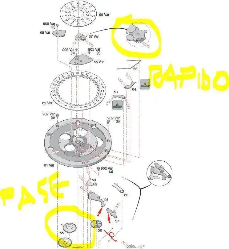

Me acaba de llegar de un compra venta, el lo reviso y funcionaba.
le cambio la fecha a todos mis relojes siempre a las 6 para no tener ningun problema con el fechador, con el fechador rapido lo hace pero si me pongo a cambiarla pasando la horaria 24 horas no hace nada.
es esto normal que le puede pasar, ya se que de 20 a 03 no se puede pasar de fecha.
Me ha dicho que espere un dia con el reloj en horizontal y a ver si el cambia solo en vez poniendolo yo en hora.
Si estuviera roto el fechador, se supone que al hacer el cambio rapido tendria yo que notar algo o incluso que no cambiara? no se el caso es que no noto nada.
Alguna ayuda esta en garantia pero no se si breitling arreglara esto en garantia.

PArece que hay una rotura en la rueda de arrastre de fecha por lo que comentas, dudo que se arregle solo
Si fuera la rueda de arrastre en el pase rapido porque pasa la fecha, es eso otra pieza?

El modelo es un a13324 con valjoux en las instrucciones pone que mientras este en el paso de fecha que es de 20 a 03 no se puede cambiar con la corona con el pase rapido y que tampoco se puede poner en hora con las agujas hacia atras.

Se entiende?
Reacciones: Indy1961, JERE y Alex89
muchas gracias muy buena la foto, osea parece esa piezecilla ultima, y si eso se ha roto esa pieza no puede hacer algun otro daño?
Si, espreferible que extraigas la corona y lo pares
Pues... :) la garantía te la da el, hazle caso
si claro dice que puede ser por algun movimiento brusco en el transporte que espere a ver, el caso es que pasar la fecha con el rapido lo hace eso por lo que veo en esa foto el pase rapido es una pieza y el pase con la aguja horaria es otra pieza no?
Correcto, el pase rapido actua con el calendario y en caso de llevarlo con el semanario también, son independientes

Cuanto se aprende en el foro. La pestaña que mueve la fecha es pequeñisima pero si se estropea deja de cumplir con su funcion. Gracias atmorte.
