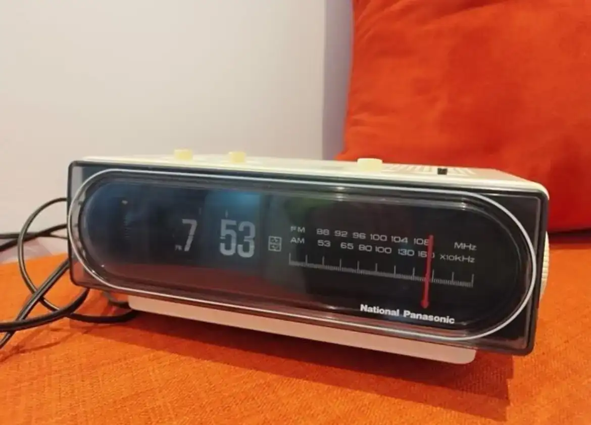

Buenos días recientemente he adquirido un despertador vintage National Panasonic que era como una línea de despertadores Panasonic que se distribuían para país americano, el tema es que funciona la hora pero atrasa una locura , es decir cada minuto que pasa ya me atrasa 8s una locura , he leído que es podría ser porque pudiera funcionar a 60HZ que es como funcionan en USA cuando lo normal sería a 50 HZ, pero así lo tengo a 50hz ya que tiene una pestaña que lo puedes cambiar pero sigue igual , después otro tema es que no me acaba de sintonizar bien los diales , a ver si alguien me puede orientar un poco , os pongo un vídeo de ayer , gracias de antemano.
