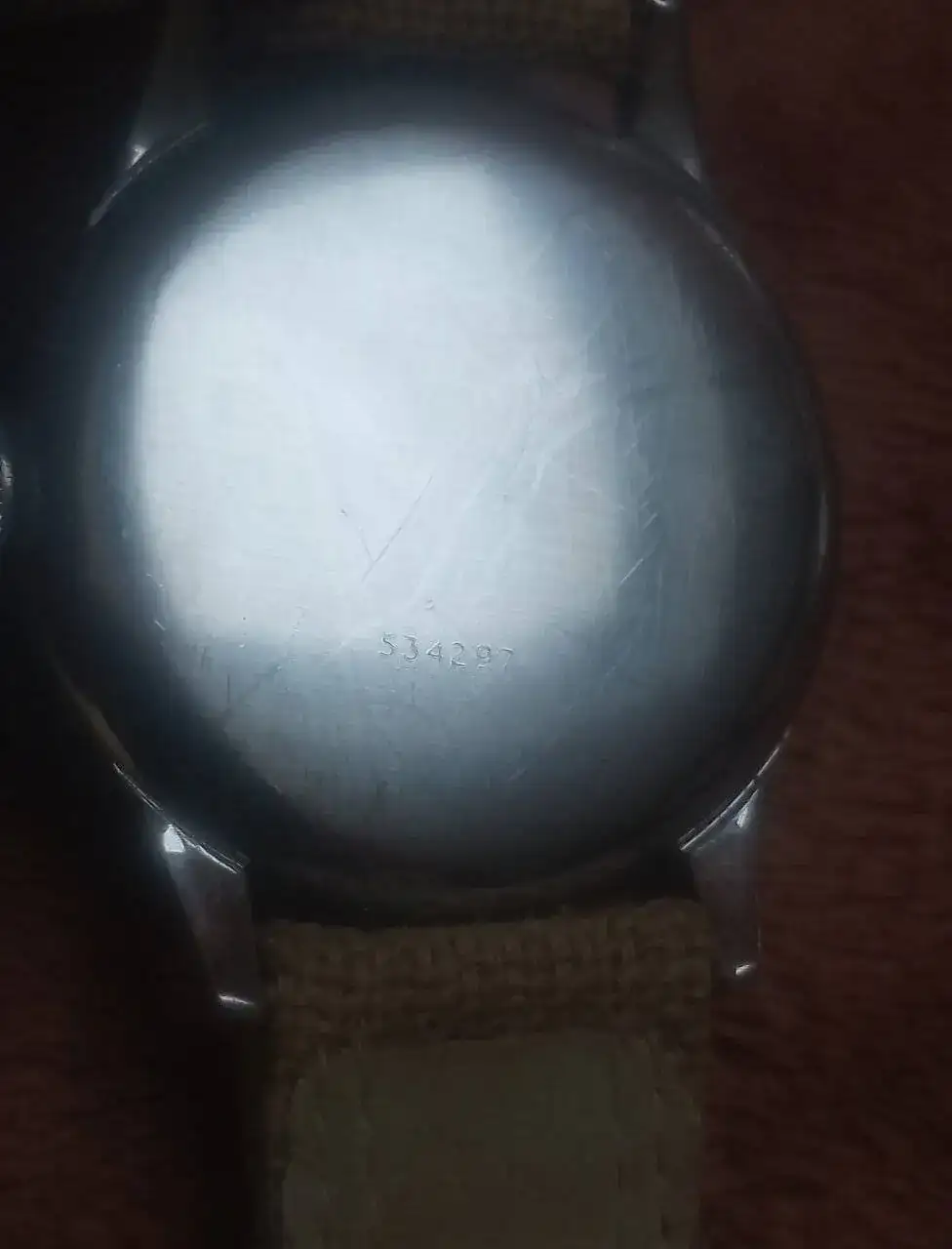

Pues en plena luna de miel con mi primer Certina, estoy intentando obtener toda la información posible al respecto.

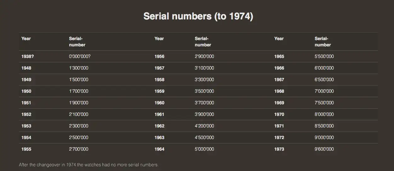

Y lo primero que me he encontrado es un número -sólo uno- en la tapa. Bicheando en vintagecertinas.ch me encuentro con que el numero de serie de la tapa en principio correspondería a algun momento anterior a 1948, pero poco más (la referencia anterior en la información de la página es un 0000000 de 1938...). Asimismo, y con información de la misma página, el logo permite catalogarlo como anterior a 1953. ¿Conoceis alguna otra forma de datarlo con mas precisión?

Entiendo que el número de serie que pone es el último fabricado ese año. Así que tu Certina será de 1953.
Reacciones: Gutigon

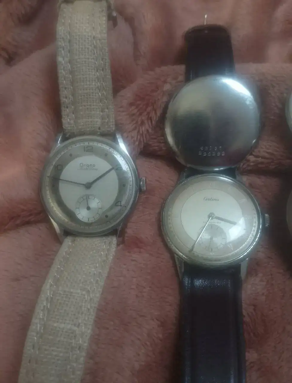

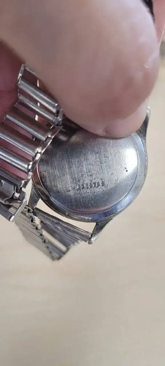

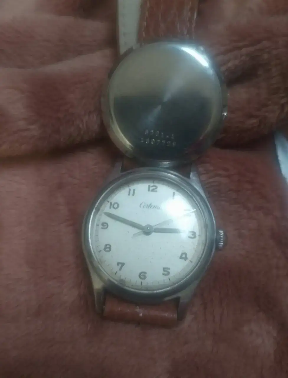

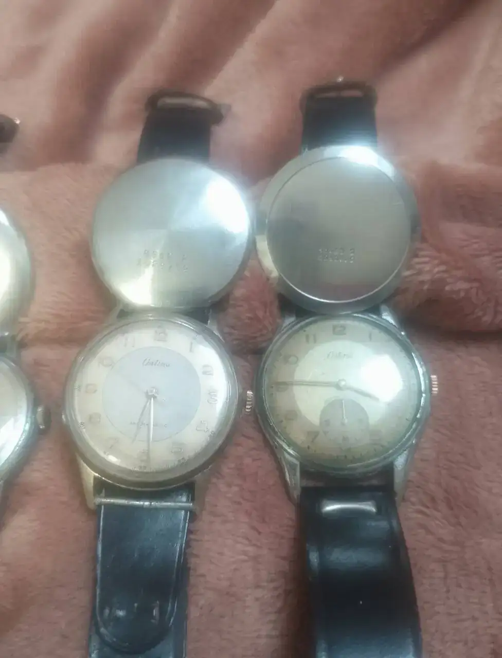

Obviamente con los Certinas más antiguos siempre tendremos la duda del año en que salieron de fábrica. A mí también me pasa con algunos de los míos, que al tener un número tan "bajo" apenas podemos más que imaginar, ya sea por el número, por la estética, el logo...de que año podrían ser. Yo creo que el tuyo es anterior a los años '50. Te enseño algunos de mis Certinas más antiguos incluyendo un Grana..
Este de ahí arriba es el Grana, solo tiene un número, yo lo situo en los años '40.

Me hubiera gustado si en Certina hubieran numerado tambien las maquinas.
Entre los que tengo no son pocos los que no se corresponden, por error o por no ser rigurosos, intenté ponerles nombre pero pensé que era una perdida de tiempo y que estaba catalogando “tapas”
La Referencia del modelo (segunda serie de numeros que aparace en algunas tapas) nos diria calibre , material de la caja forma y modelo de la misma, ahí si ya me pierdo del todo !!
Todo este rollo para decir que no he sido capaz de hacer un buen trabajo y que lo di por imposible
No te sigo. Según lo que comentas, como muy tarde, sería de 1948; ya que el último fabricado ese año sería el 1.300.000.

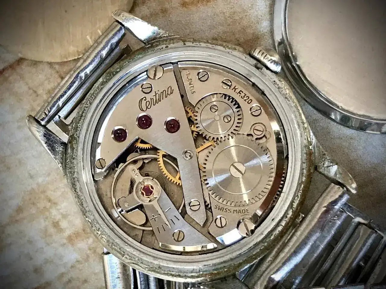

Os comparto foto del calibre, cortesía del vendedor.

Según la lista que compartes, sería anterior al 48.
Entre los que tengo no son pocos los que no se corresponden, por error o por no ser rigurosos, intente ponerles nombre pero pensé que era una perdida de tiempo y que estaba catalogando “tapas”
Cierto. Confundí el primer 1 con un 2.

Mmmmnnnnoséyo no sé yo. Al menos en los primeros años sesenta que he indagado, las fechas vienen del revés, marcando primero el mes y luego el año. Y lo malo es que a veces (al menos en el año 63) marcan aleatoriamente el mes y el año. Eso lo puedo demostrar, pero estoy tan perezoso últimamente...
