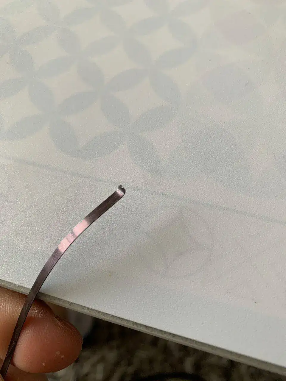

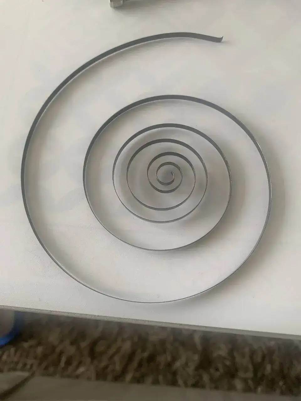

buenas, se me ha roto el enganche del muelle real que va al cuerpo del barrilete, soy incapaz de volver q hacer la pestaña ya que se me rompe, alguna manera o idea de hacerlo? Gracias!

Primero destemplar esa zona con un mechero y luego con un punzón o fresa, terminando con lima, hacer el ojete del muelle real.
Nunca lo he realizado, pero esa es la teoría.

Si o he entendido mal, lo que se te ha roto es la parte exterior que engancha con la pared de barilete. Como ya et han comentado con un mechero, vela o similar pones ese extremo a calentar hasta qeu alcance el rojo vivo, alejas lentamente de la llama para que no se enfrie rapidametne y ay lo tienes destemplado. no se si tu aprte externa era de agujero o de los que tiene pestaña, si es esto útlimo ahora con un alicate lo puedes doblar simn problema. si es de agujero lo que ta handciho darle con un punzón y acabar el agujera con al lima.
Despues de haber hecho el cierre hay gente que dice que hay que volver a templar esa parte. Para ello, habria que volver a calentar hasta el rojo vivo y ahora lo que hay que hacer es enfriarlo rapidamente , para lo cual estando al rojo se sumerge en agua (los mas puristas en aceite) y ay está templado.
Ahora bien, hay mucha gente que dice que no hace falta volver a templar.:hmm:

Si, es la parte que engancha en el barrilete y es de pestaña, la verdad ya había discurrido lo de calentarlo antes de leer esto 😂, y lo he conseguido! De todas formas yo Nose si este muelle será el correcto para este barrilete, carga muy duro y está bien engrasado, mide 80 cms, tampoco se si debería de ser tan largo… un saludo!!

Si nos pasas el calibre del mecanismo te buscamos las medidas del que precisas.

Sería muy amable por tu parte, luego mido el barrilete, gracias!!
