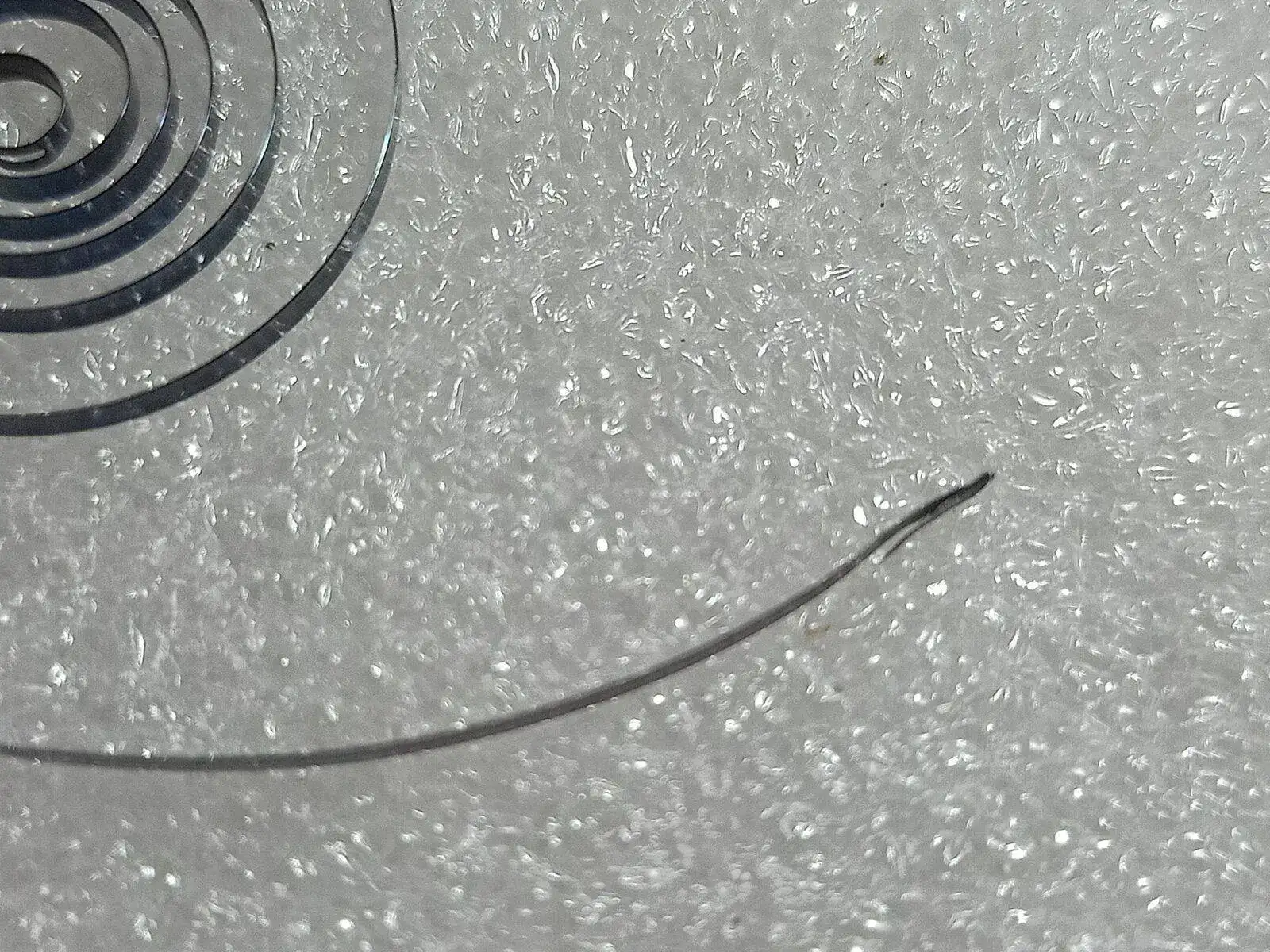

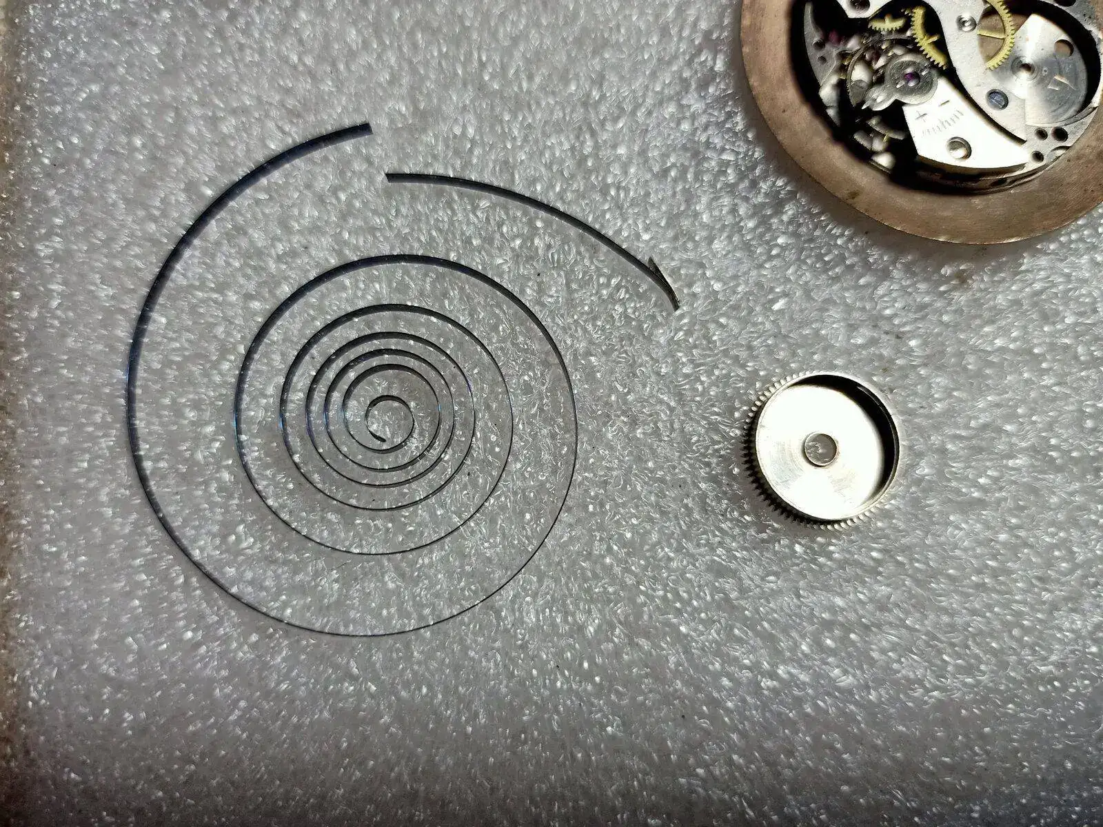

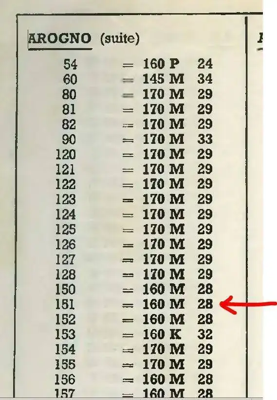

Estoy reparando un Flica con movimiento Arogno 151 y he visto que tiene el muelle real partido cerca del punto de unión con la pared del barrilete.
Hace algún tiempo vi un video de un relojero que reparaba un muelle precisamente para hacerle el enganche al cubo calentandolo con un encendedor
para destemplarlo y luego doblandolo para darle la forma del enganche. Yo lo he intentado pero por más que lo pongo al rojo, al intentar doblarlo
se parte, sigue muy acerado y no hay forma. Creo que me va a tocar comprar un nuevo muelle real.

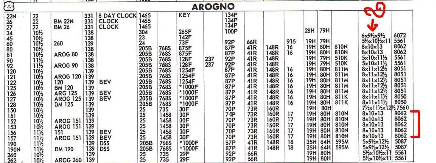

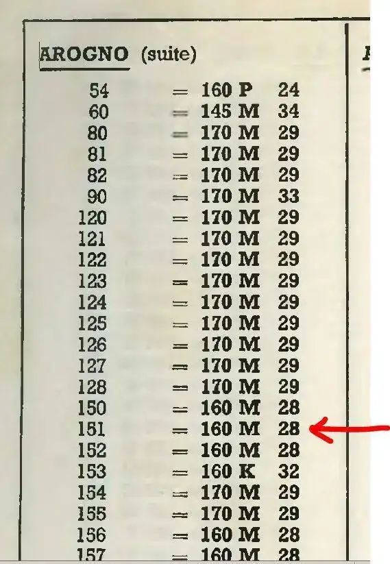

He visto que la medida es de 1,65 x 9mm de diametro y lo he encontrado de 1,60 y de 1,70 pero no de 1,65. Cual le irá mejor de estos dos?
