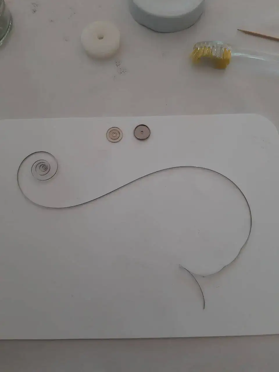

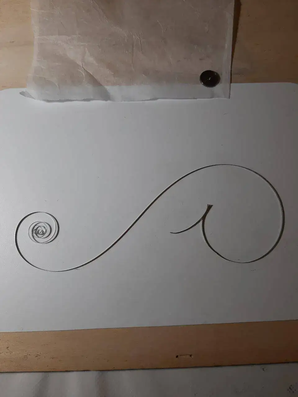

Hola a todos:
Tengo un Seiko 7019 que no acababa de ir bien después de hacerle mantenimiento y ajustes. Tenia baja amplitud de volante y después de varias lecturas con la app watch accurathy meter daba una línea sinuosa en el trazado (que según los apuntes de Galy) es síntoma de una mala transmisión de fuerza. Al final me decidí a buscar un donante, para cambiar el tambor y muelle real, y afortunadamente el muelle del donante estaba mejor que el inicial.
Ya es tener suerte porque estos calibres ya tienen sus años, y por lo que me han dicho de momento no hay muelles reales compatibles nuevos, es así? Después de la sustitución del tambor completo y limpio con su muelle ha dado muy buenos resultados (con amplitud de 240°).
Os dejo fotos de los 2 muelles reales desmontados para ver la comparación. El que tiene la linea inicial más abierta es el que se ve fatigado y funcionaba mal.

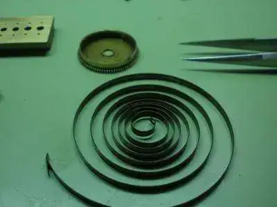

Eso no es un muelle fatigado, cuando se estiran de esa manera todavía tienen vida.
Este sí es un muelle fatigado o más bien muerto del todo.
Reacciones: eryerba y RCasaubon

Vaya, pues no estaba en lo cierto.
Pero éste que muestras, es de cuerda con tope? el mio hace una S y el barrilete sin tope.
Gracias por el apunte.
El muelle lo que está es deformado por haberlo metido sin estrapada
Reacciones: tempusx
Si, cierto.
El que está peor, lo he montado de nuevo para guardarlo, y he rectificado esas 2 deformaciones.
Ese muelle con esos dos dobleces puede haber repercutido en pérdida de fuerza a la hora de irse liberando, el problema de amplitud podría ser el espiral del volante que se haya distorsionado, viendo el muelle puede haber tenido el mismo destino.
Hola Tempusx, te agradezco el comentario. De hecho, ahora lleva un tambor con su muelle real de un donante, y la espiral del volante la rectifiqué un poco al ver que tenia la espira más exterior que casi se tocaba con la siguiente.
Ahora la marcha del reloj sigue siendo muy buena después de una semana, puede que estas 2 cosas hayan contribuido a que funcione mejor.
Gracias y saludos.
