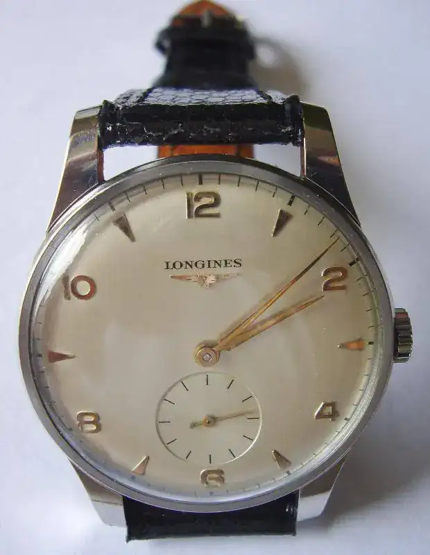

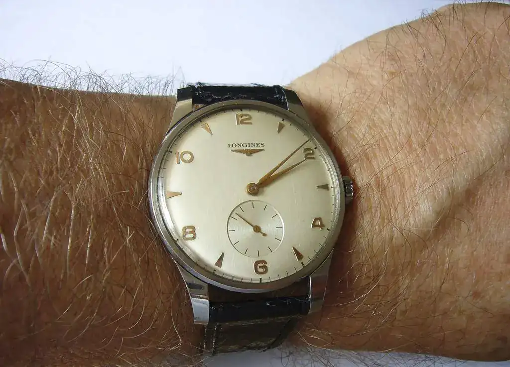

Hace ya algún tiempo, aquí: https://relojes-especiales.com/threads/en-el-jueves-donde-menos-se-espera.372330/ os informé de haber encontrado por el jueves un calibre AS 554 dentro de una caja Longines. Desde entonces no he parado de pasear por la bahía buscando un movimiento para esa caja. Uno tenía la esfera estropeada, otro el movimiento oxidado, otro ambas cosas mal, el otro se iva a las nubes....... y así hasta el cansancio.
Tenía las opciones del Longines 12 o del 27, en sus variadas configuraciones, que son de 12" y tenían que tener, a su vez, 33-33,5 mm de esfera. En el subforo de la marca me informé que los 12-68 eran de lo mejor que fabricó Longines aunque el 27 tampoco era moco de pavo ni churrita de elefante. Y también, y muy importante, había que fijarse en el precio que tampoco es manco. Hasta que apareció un 12.68 que, más o menos, cuadraba en las exigencias.

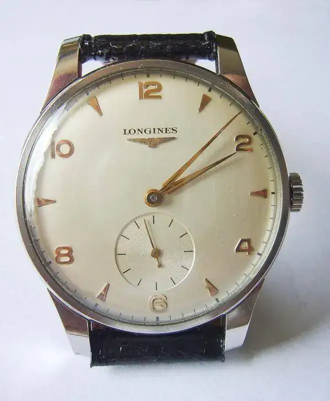

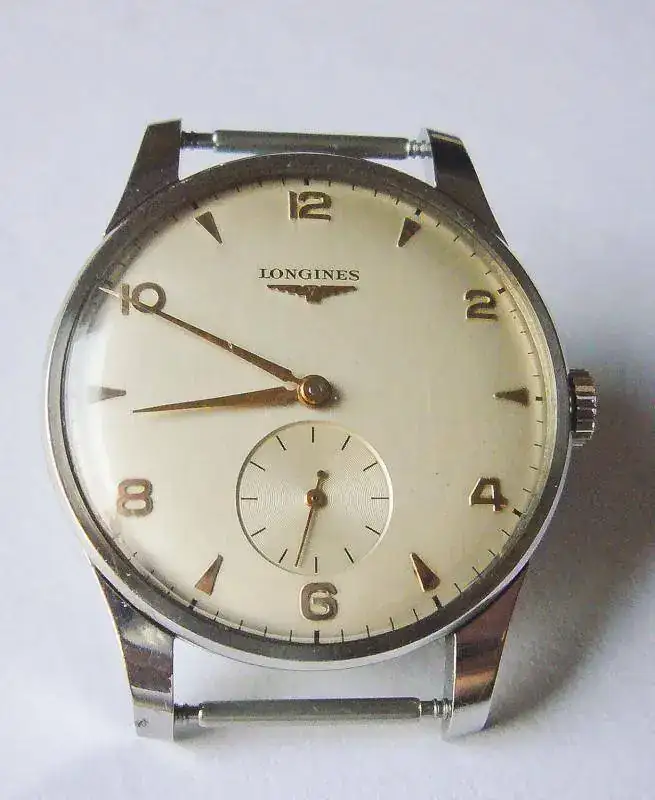

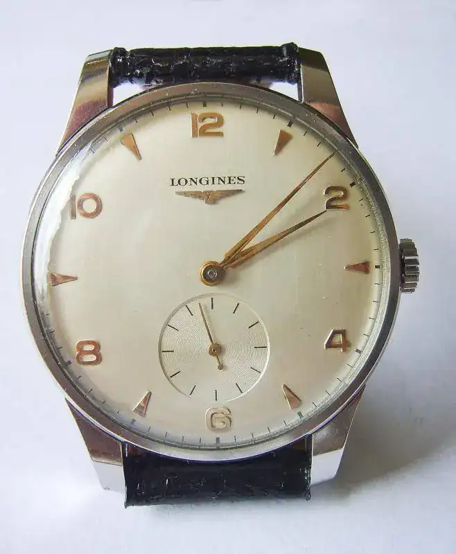

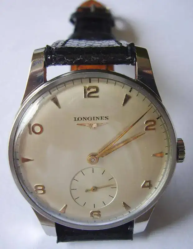

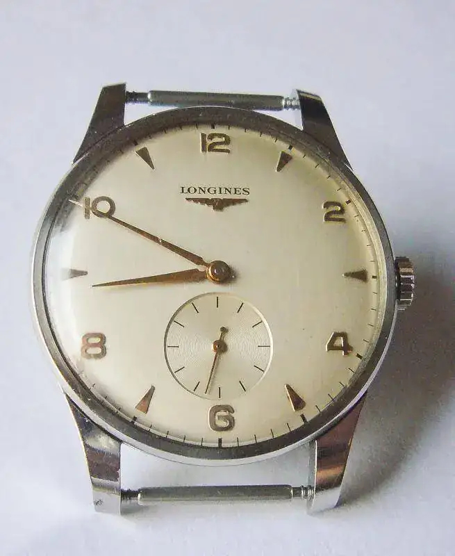

En las fotos del vendedor la esfera aparecía como algo dañada a las 10, mejor dicho, con ese índice algo descolorido y los alrededores también. Pero ha resultado que no, está soberbia. Tiene una ligera textura en líneas verticales que en las fotos no aparece porque con el cristal, esta vez si es cristal y tiene dos pompitas en su interior, casi no es visible. Tanto que me entra la duda de que pueda ser restaurada.

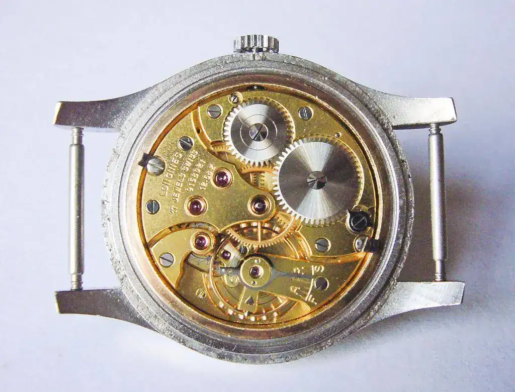

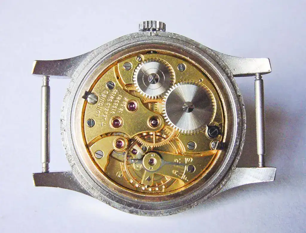

El movimiento, como he dicho, un 12-68z de 1953, dorado, está en un estado envidiable. Sólo traía suciedad, mucha, y venía imantado: cogiendo una aguja podías hacer un trenecito colgante con las otras dos pegadas a ella.
Había que hacerle un rebaje a un escaloncito que tenía el suplemento de latón de la caja porque el movimiento tropezaba en él y no entraba del todo, así que me fui al relojero que lo rebajó. Pero tan pronto lo hubo encajado me dice "este calibre está intacto, pero sucio" y, sin encomendarse a dios ni al diablo, empieza a desmontarla y me dice: "este te lo limpio yo en la máquina; se lo merece él y a mi me da la gana" (bueno la expresión no fue exáctamente así, pero ya os la imagináis). Así que lo limpió, lo montó, lo engrasó y lo afinó en algo más de lo que tarda la máquina en hacer su trabajo ¡¡con el tiempo que a mi lleva todo eso!!. Por ello digo que es un reloj con poco mérito ..... mío.
Sin más rollo ahí os dejo alguna fotillo
P1050035_1117.webp P1050033_1115.webp P1050036_1118.webp P1050037_1119.webp P1050038_1120.webp
Gran duda sobre la esfera. A ver si alguien me lo aclara con fundamento.

Y respecto a la esfera, yo la veo perfecta, exactamente igual que muchas otras que he visto con ese calibre, solo que en mejor estado.
De todas formas, yo tampoco me volvería muy loco buscando una esfera todavía mejor para este reloj. En primer lugar, estilísticamente todo encaja. En segundo, si consigues una esfera galáctica (que no sé en qué consistirá o cómo será para este modelo) probablemente empezarás a pensar que la caja no es la suya, o que el movimiento no corresponde exactamente con la caja, o cualquier cosa de esas que pensamos los majaras de los relojes. Y será volver a empezar, esta vez para encontrar movimiento y caja para esa esfera supergaláctica.
Y que conste que yo soy el primer pejiguera con las esferas originales y restauradas. Lo que pasa es que en algún sitio hay que poner el límite. Y cuando la esfera originalmente era marfil con unos fantásticos índices aplicados y una tipografía de Longines sencilla, si sesenta años después sigue siendo marfil, tiene la misma tipografía impresa en similar calidad, y sigue teniendo todos los índices aplicados en perfecto estado, para mí es una esfera perfecta. Aunque alguien la haya dado una mano de esmalte hace muchos años.
No obstante, si no puedes vivir con la duda :hmm:, la mejor de saber si una esfera bien retocada está retocada consiste en mirar por el revés si se han desmontado los índices. Si está todo en su sitio, sin que parezca que haya soldaduras repetidas o cosas así, lo más probable es que nadie la haya tocado.

En casi todo estoy de acuerdo contigo, me faltó lo de la supergaláctica. Como he dicho tiene una tenue textura vertical que nunca la he visto en las restauradas; también he visto muchos Longines, no muchísimos pero si muchos, que tienen la esfera en este mismo tono; los indices no se ven toqueteados por el reverso, es más todo él está en un estado tan bueno como el delantero. También he visto que la marca y escudo corresponden a la época de su construcción. Pero una vez puesto el cristal se me hacía toda uniforme y fue cuando me pregunté "¿será que está restaurada? desde luego si lo está han hecho un buen trabajo". Pero ya sabes, una vez que te da por pensarlo tienes la necesidad de que alguien te lo confirme y tú lo has hecho como he pedido, con fundamento. De lo cual te estoy profundamente agradecido. Y, sea como sea, procuraré disfrutarla sin comedero de coco, desde luego que si. No te quepa duda.

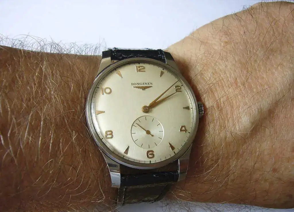

Me encanta la pieza y me encanta lo bella e imponente que queda en tu muñeca :clap:
