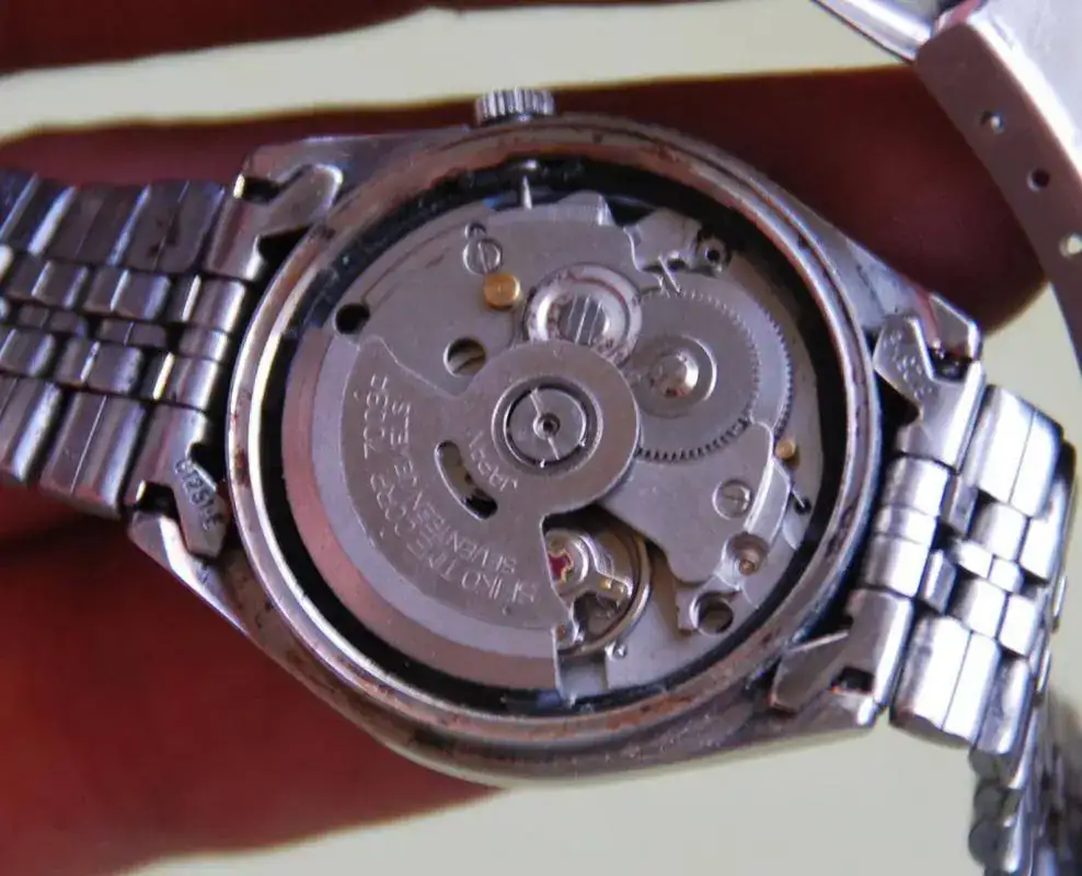

Hola a todos. Ha llegado a mis manos un seiko 7009 que tiene un problema con la carga automatica debido a que el rotor roza en todas las partes por la holgura.

Ismael: no has de cambiar nada, pues cojes la masa de carga, la pones en la punchonera de clavar ejes de volante la centras y con un punchón plano la pondrás en su sitio, porque solo es unproblema de al tener juego roza en platina .
Haciendo lo que te digo, se quedará como tiene que estar y a cargar.

Hola As, puedo imaginarme lo que quieres decirme, pero nunca jamas habia oido la palabra punchon, creeme. Lo he buscado por todas las partes y no hay nada que pueda asemejarse a lo que yo me imagino.
Yo entiendo que lo pongo sobre una superficie dura y con un botador hundido por el centro para no romper el rodamiento lo golpeo con un pequeño martillo para cerrar los labios de alrededor. Es asi mas o menos? Si no es asi me lo podias explicar en cristiano? jajaja

LO que es un punchón es un trozo tubular de metal que en la caja de los ejes tienes varios para poder hacer la faena prevista, hay con punta agujereada para funciones --clavar ejes de volante , para ajustar centros de reloj, para marcar y puntear.....etc, etc, el que has de usar tú es de punta plana ..........un golpecito y masa oscilante nueva.

Hola As, ya lo he apretado y no se cuanto durará por que tiene pinta de que ya tiene holgura y no durará mucho, pero ya veremos.

Hola. Pues resulta que no ha durado nada y el motivo de ello es que tiene una raja en la tapa del rodamiento. (En la foto que he puesto no se ve porque la he sacado de la red y no es el mio) pero el mio tiene una raja desde el centro hacia el exteror por lo que no puede hacer presion sobre el eje y no llega a ajustarse.
