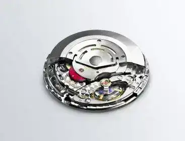

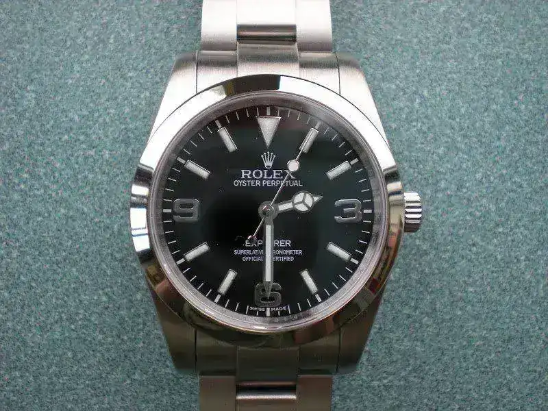

Sigo con mi pequeña investigación del Explorer de 39mm (214270), y ahora mi pregunta es sobre su movimiento. Tengo dudas sobre su movimiento 3132 y en que se diferencia del 3130 del submariner (114060), ambos evidentemente carecen de fecha y tienen el espiral parachrom que es insensible a los campos magnéticos y tiene gran estabilidad para los cambios de temperatura, oscilador de frecuencia de 28800 alt/h (4hz) y ambos son COSC. La única diferencia que he encontrado es que el movimiento del Explorer está montado sobre amortiguadores de golpes PARAFLEX que sirve para resistir los golpes un 50% más. Esa es realmente la única diferencia? Y otra cosa que no entiendo, si este movimiento es un pelín superior por el dichoso PARAFLEX, pq el Explorer es más barato que el sub? Gracias.

Realmente el avance de calidad es mínimo si hablamos del calibre al completo. El Paraflex tan sólo es una minúscula pieza que me da que pensar que ha sido desarrollada más que nada, para no depender de empresas externas a la hora de producir sus calibres.
114060, cal 3130, diametro 28,50, altura 5,85.
214270, cal 3132,diametro 30,97, alltura,5,87, espiral parachrom, amortiguador paraflex.
porque es mas caro el sub que el explorer?......porque la caja del sub es mas compleja.

Hola Alex, en que es más compleja la caja del sub?.
Bueno, aunque solo fuera por el numero de elementos que componen cada una de ellas, se entiende la diferencia en el precio.
la caja del 214270 esta compuesta de 6 elementos: Bisel,cristal,junta,carrura,junta y fondo, y 5 elementos en corona y tubo.
la caja del sub 114060, tenemos 10 elementos : Disco, aro de disco, bisel, anillo de hytrel, cristal, junta, aro de titanio, carrura, junta y fondo, 3 muelles y 3 bolas + 1 muelle y 1 trinquete, y el conjunto de corona y tubo compuesto de 7 elementos mas, como puedes ver las cajas son diferentes una de la otra por la complejidad y numero de elementos,el bisel giratorio el anillo de titanio etc etc.
sl2
:worshippy:, ahora ya lo entiendo, muchísimas gracias por tu respuesta Alex.

Los calibres 3130 y 3132 tienen distintas medidas?? Yo también creía que la única diferencia era el paraflex
si,mayor diametro en la platina, y altura total.
