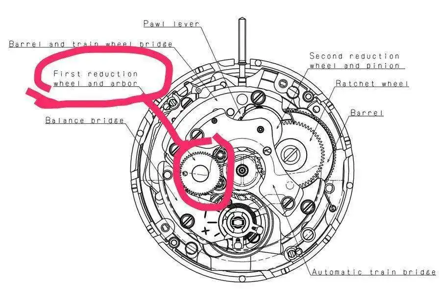

Buenos días a todos. Os realizó esta pregunta, para seguir aprendiendo y para que ayudéis con esta duda. Hoy mirando el movimiento de mi seiko 4r36, me he fijado que está ruedita que os marco en la foto denominada rueda de primera reducción y cenador, gira media vuelta en ambos sentidoscuando gira el rotor de carga. La verdad es que nunca me había fijado en ello, pero quería saber si es normal o para qué sirve realmente.
El reloj funciona perfcto después del ajuste de un gran profesional, pero me surge esta duda que ahora os comento ya que nunca me había fijado en este aspecto.
espero vuestros comentarios, los cuales ya agradezco por anticipado.
