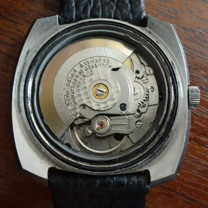

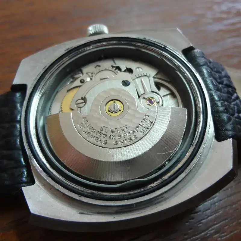

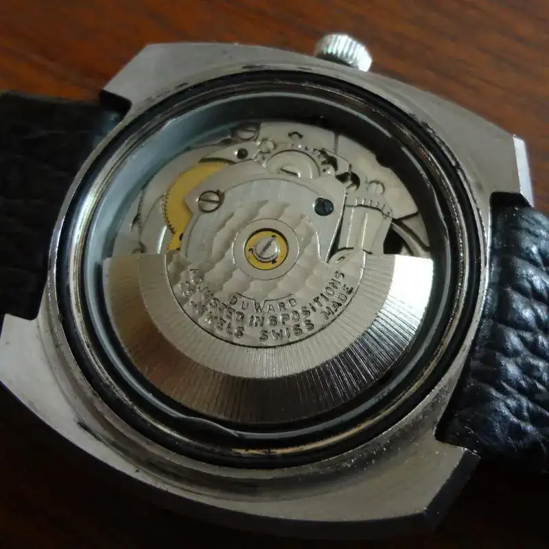

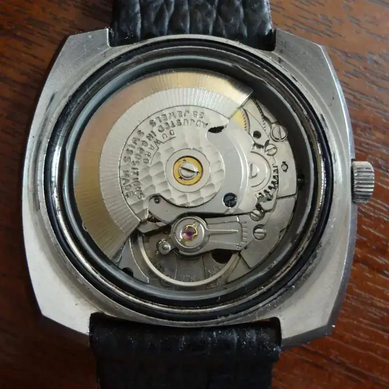

Hola a todos, el día de ayer compré un reloj setentero muy bonito en el mercadillo y al quitarle la tapa trasera vi que el movimiento que lleva es un Duward de 25 rubíes, al parecer es un ETA 2789, aunque no logro notar bien el último dígito, he buscado información sobre este calibre pero no he hallado más de lo que la biblia Ranfft indica, agradecería mucho que me den más luces sobre este calibre.
Ahora quisiera llevar el reloj para que le den una limpieza y mantenimiento al calibre como para que pueda andar muchos años mas sin problemas y quisiera saber también si el hecho que diga que está (o lo fué) ajustado en 6 posiciones, influiría en el trabajo del relojero o debería llevarlo a algún lugar especializado? Gracias desde ya a todos.

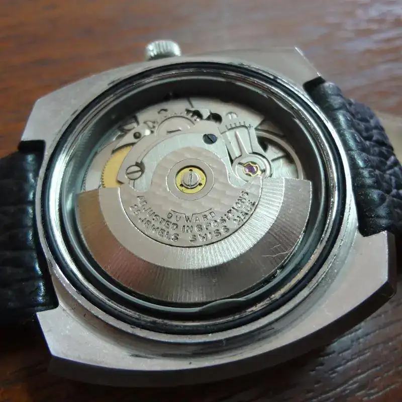

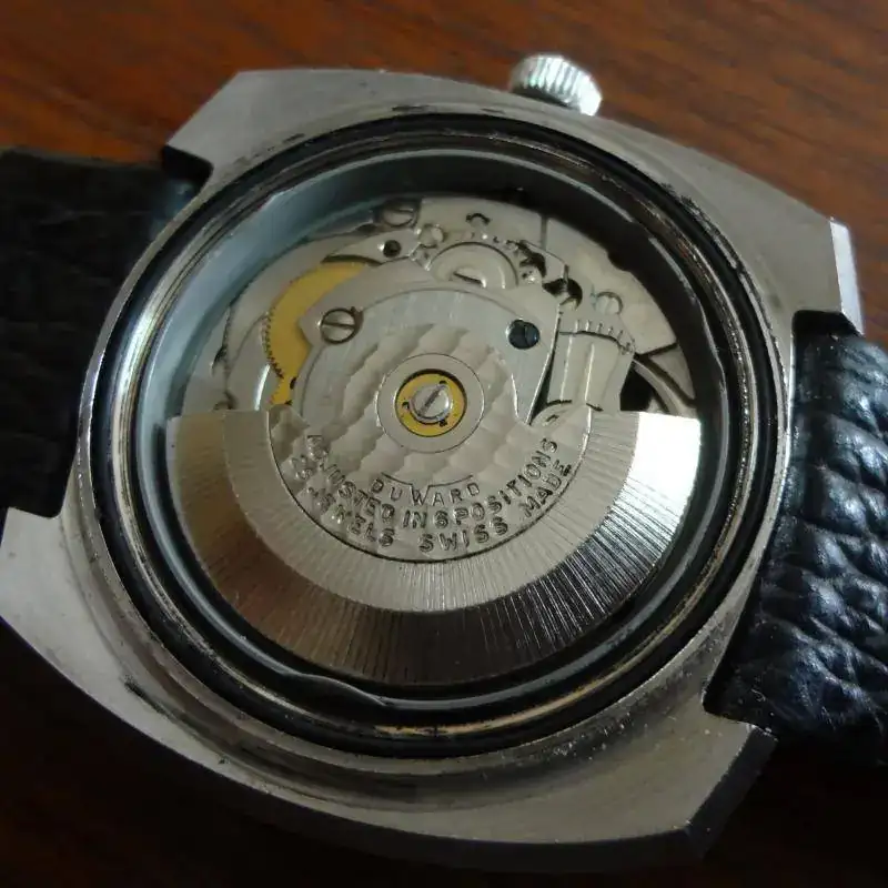

Ver el archivos adjunto 462518
Ver el archivos adjunto 462519
Ver el archivos adjunto 462520

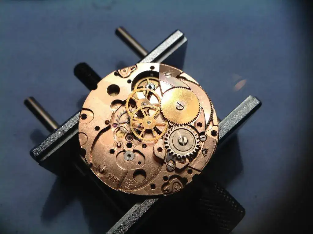

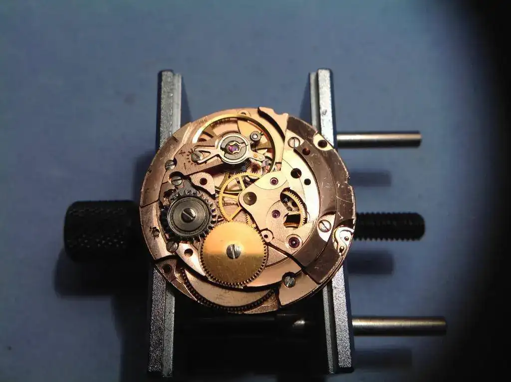

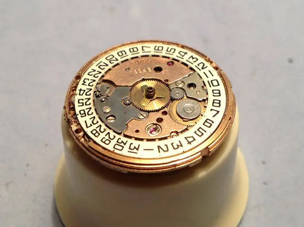

Hola Fabri, te añado unas fotos de lo más parecido que tengo, un 2784, si no me equivoco, es el mismo calibre, con más alternancias (28800 en vez de 21600 del tuyo) y un calendario con día de la semana......
Un buen calibre, falta que veamos su carita........:ok::
