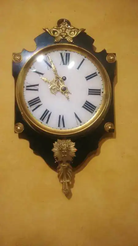

DSC_0067 (1225x1799).webp En principio yo pensaba que este reloj tenia un movimiento Farcot o bien un Japy frere

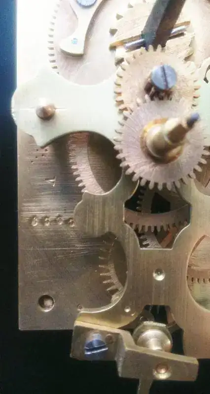

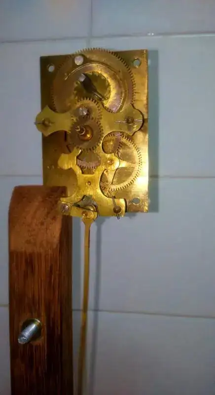

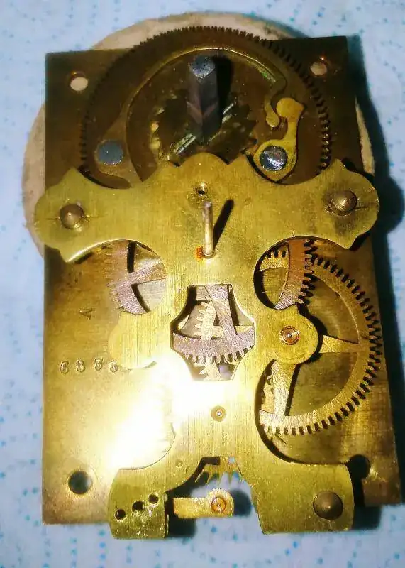

Una vez abierto me encuentro con esto

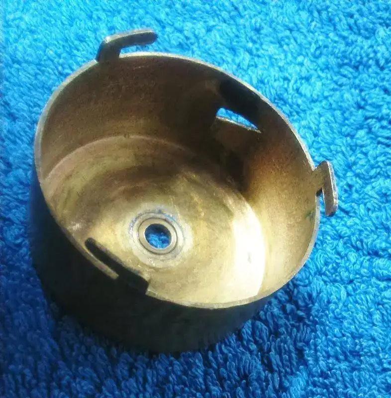

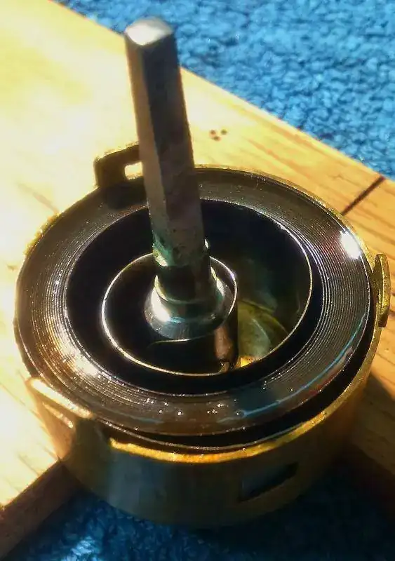

DSC_0061 (1284x1799).webp DSC_0063 (925x1799).webp DSC_0065 (959x1799).webp No veo ninguna marca ni sello de fabricante,ademas me llama la atención el sistema del barrilete del fleje real,esta formado por dos partes,la que va a la vista por delante de la placa de montaje contiene el engranaje que ataca al tren de rodadura y el sistema de trinquete.El propio barrilete que aloja el fleje real es independiente del engranaje y va fijado a la placa por tres lengüetas y un sistema de bayoneta anclándose a la placa con un pequeño giro
DSC_0062 (1266x1799).webp DSC_0068 (1610x1638).webp El barrilete con y sin su fleje real

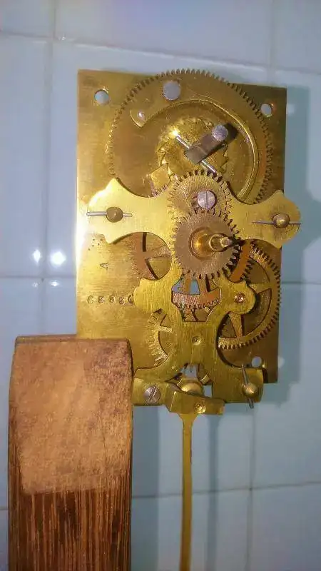

DSC_0059 (980x1799).webp DSC_0060 (1012x1799).webp El movimiento ya limpio y aceitado en pruebas

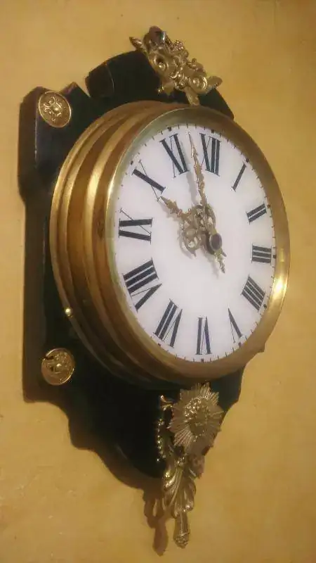

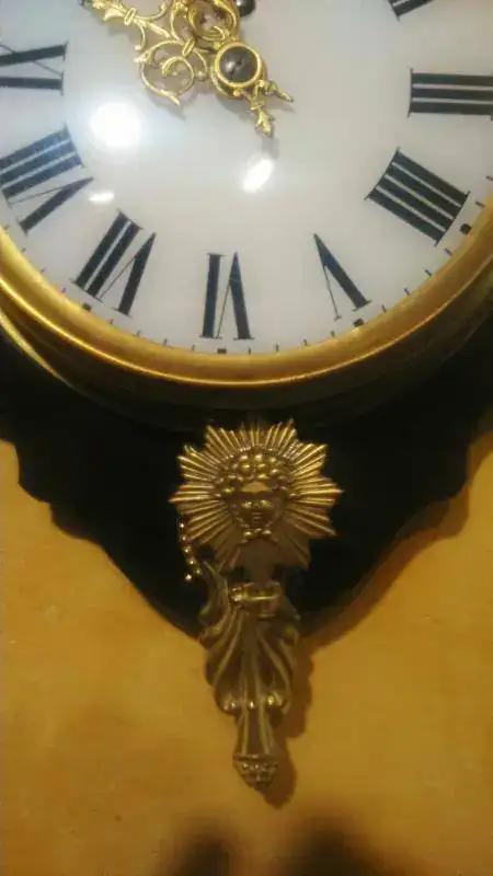

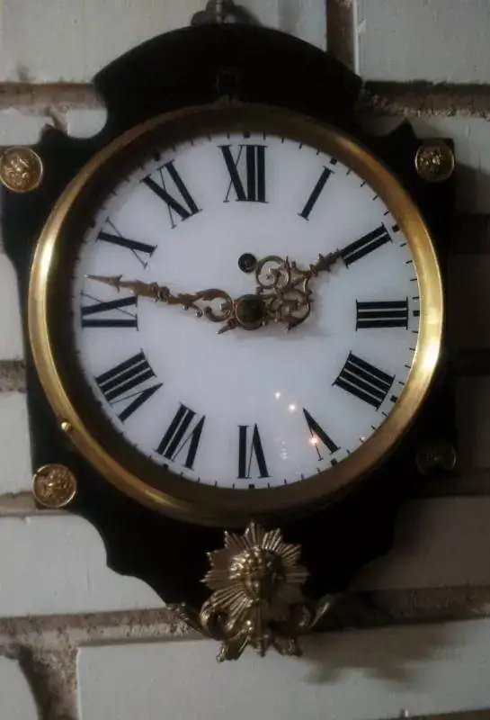

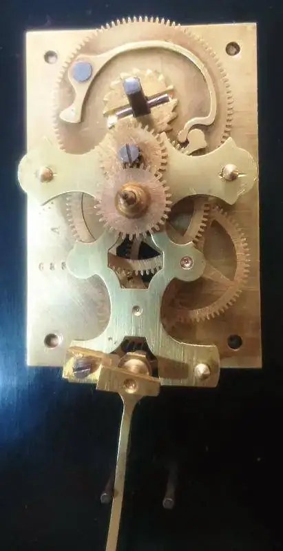

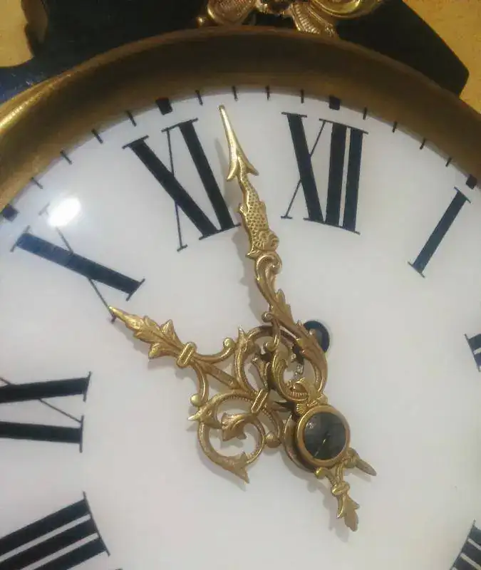

RESULTADO FINAL
DSC_0071 (1012x1799).webp DSC_0073 (1012x1799).webp DSC_0072 (1012x1799).webp DSC_0074 (1517x1799).webp
me suena a movimiento chino o coreano
Precioso y curiosísimo reloj, merecedor de una espectacular restauración y larga y placentera contemplación.
Enhorabuena por la adquisición y restauración.
Efectivamente es muy curioso y elegante,lo que si me gustaría es poder identificar el movimiento ya que se me hace muy diferente de lo habitual.
Si alguien tiene alguna información siempre sera bienvenida
