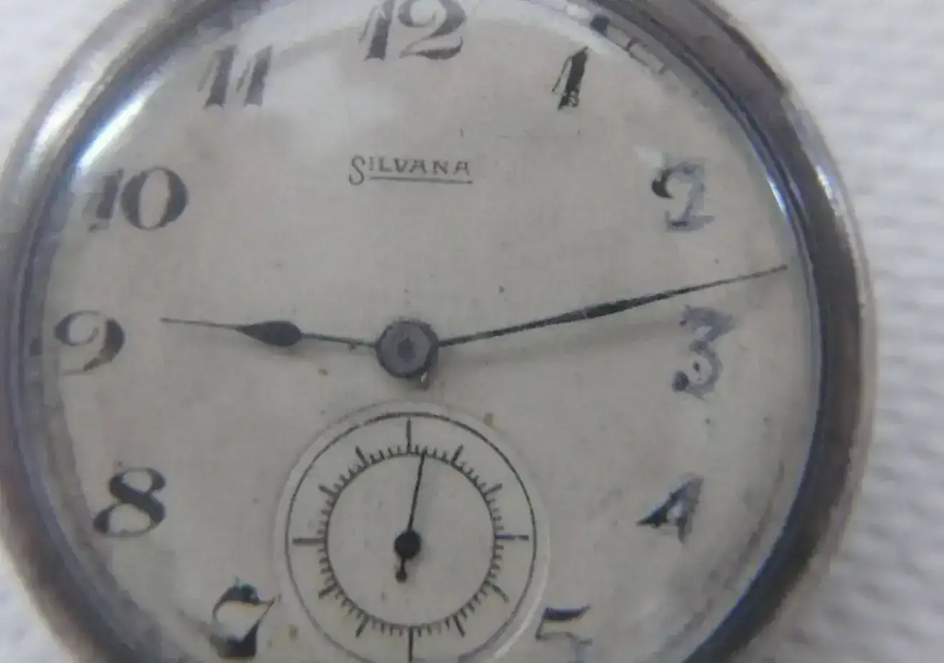

He concluido la restauración del Movado 800 M.
Más no le he podido hacer
Dejo la secuencia del trabajo para los interesados.
Así llegó...

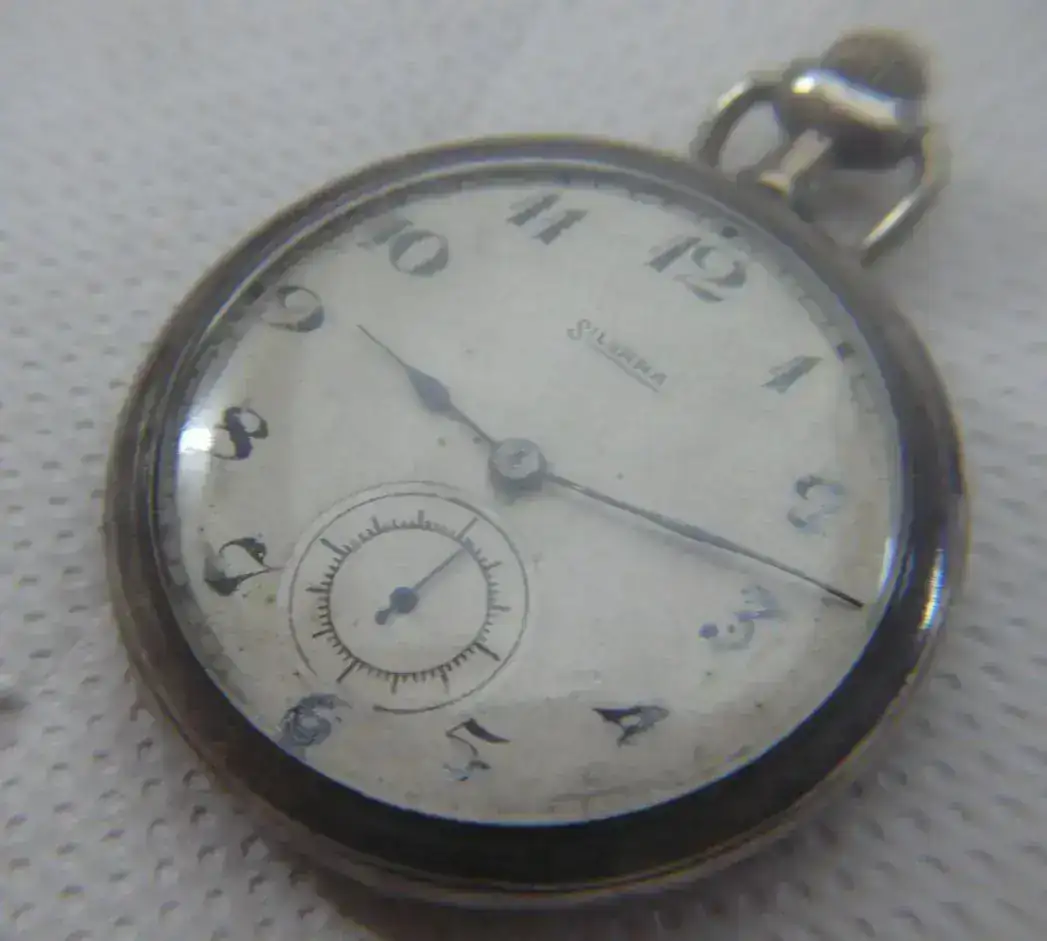

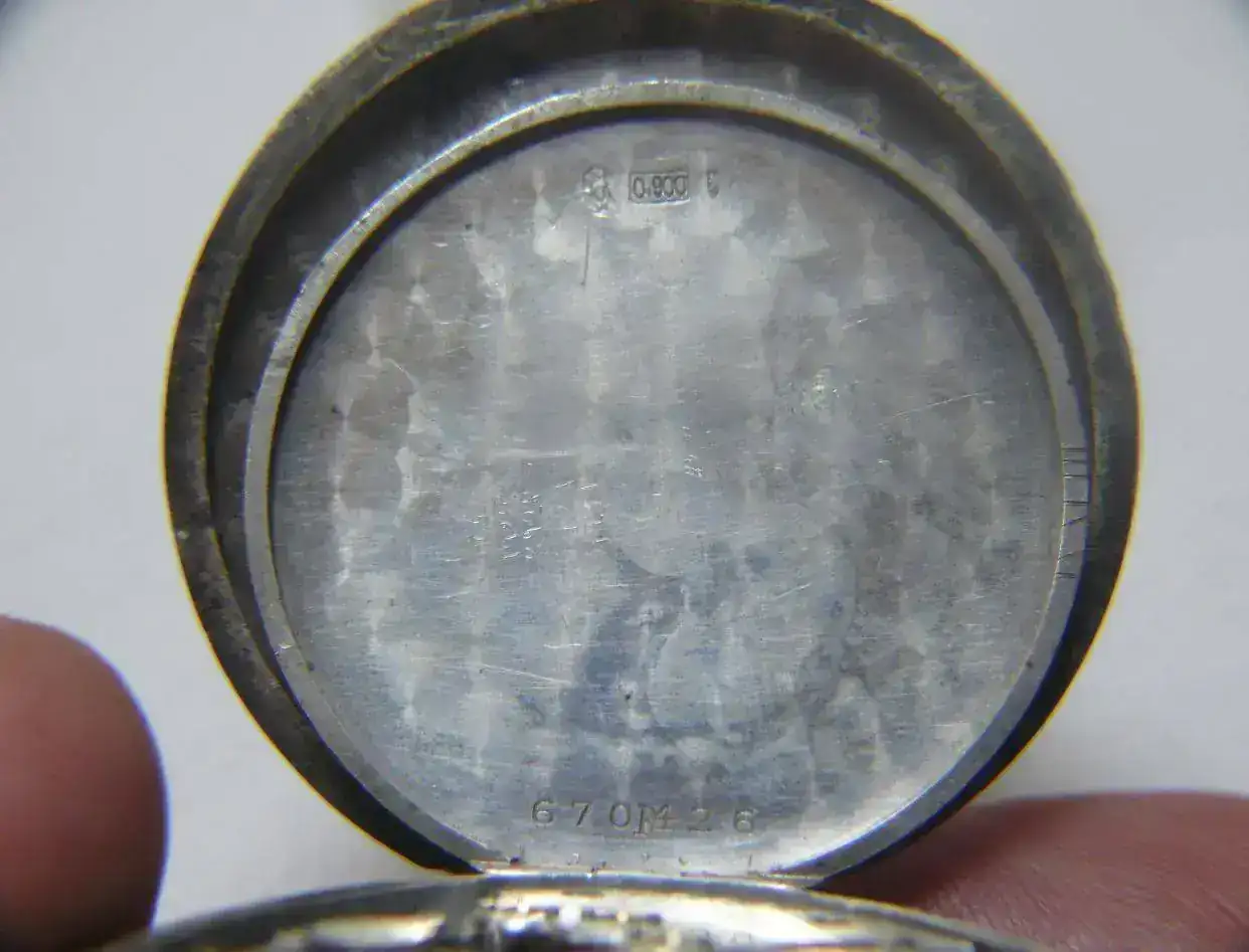

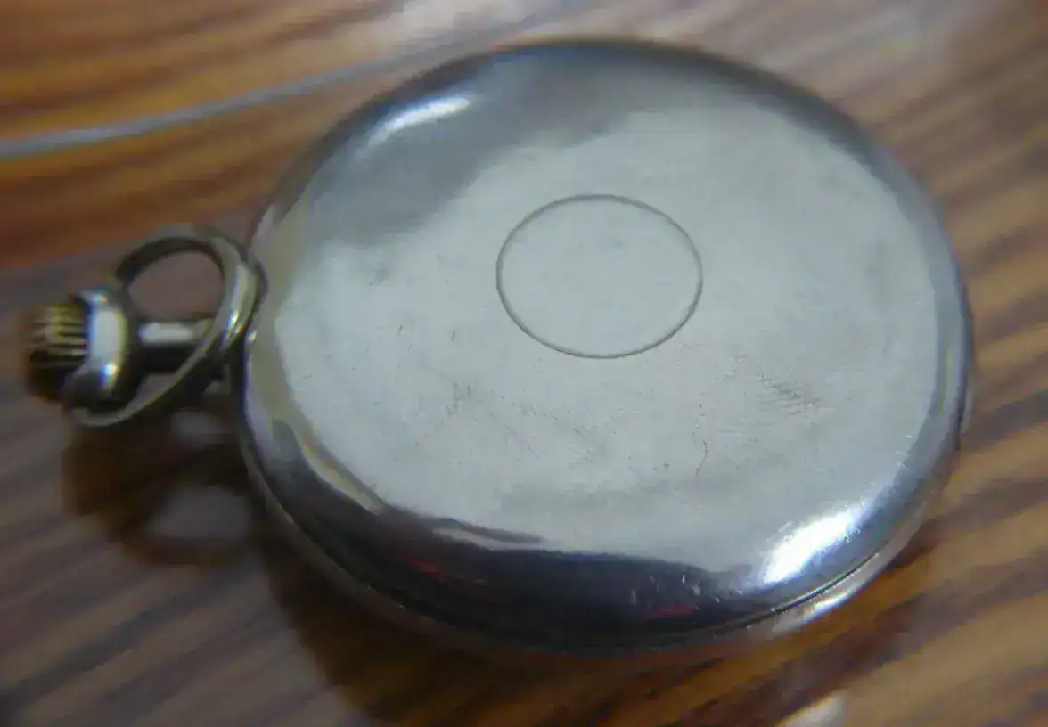

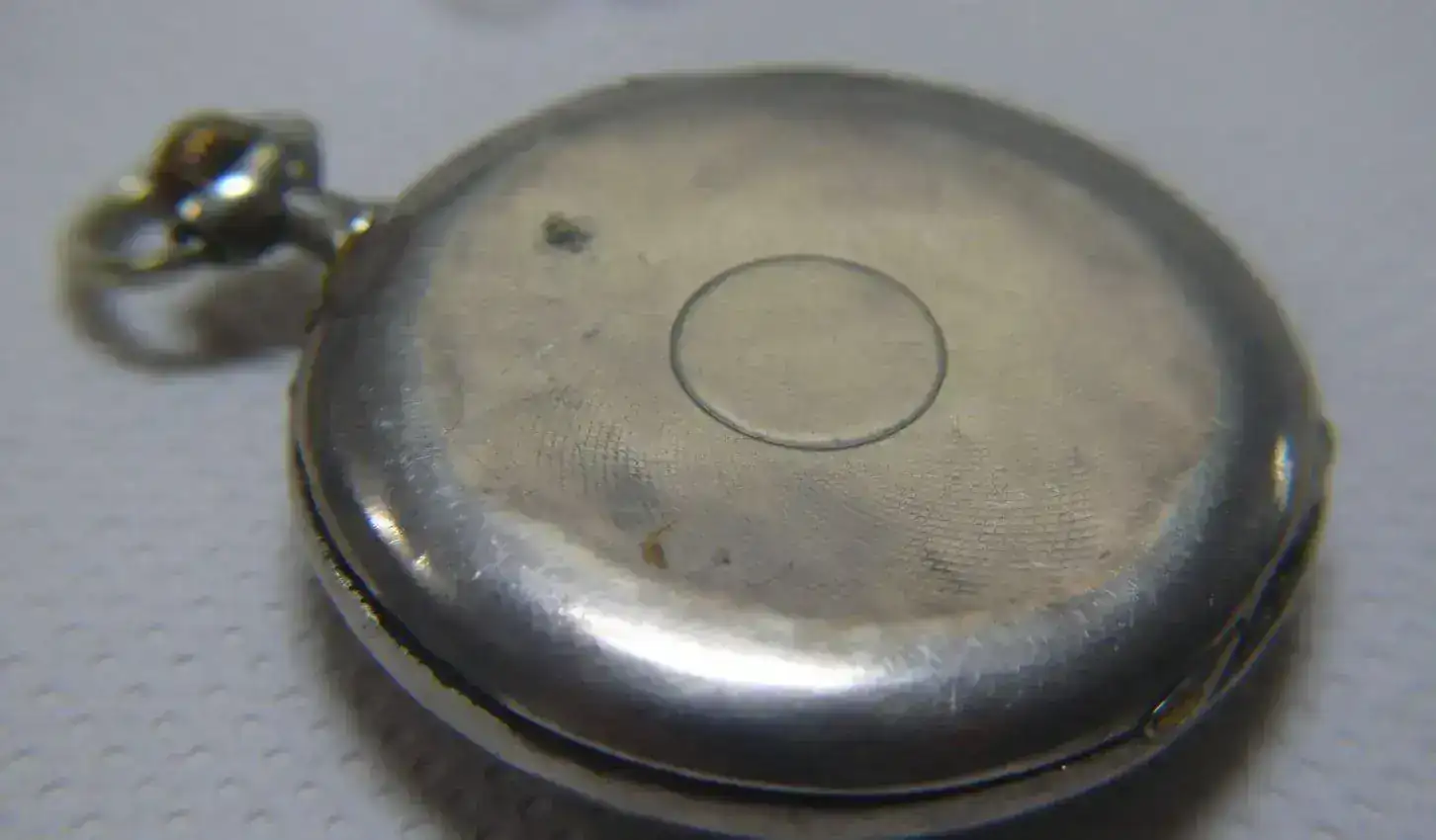

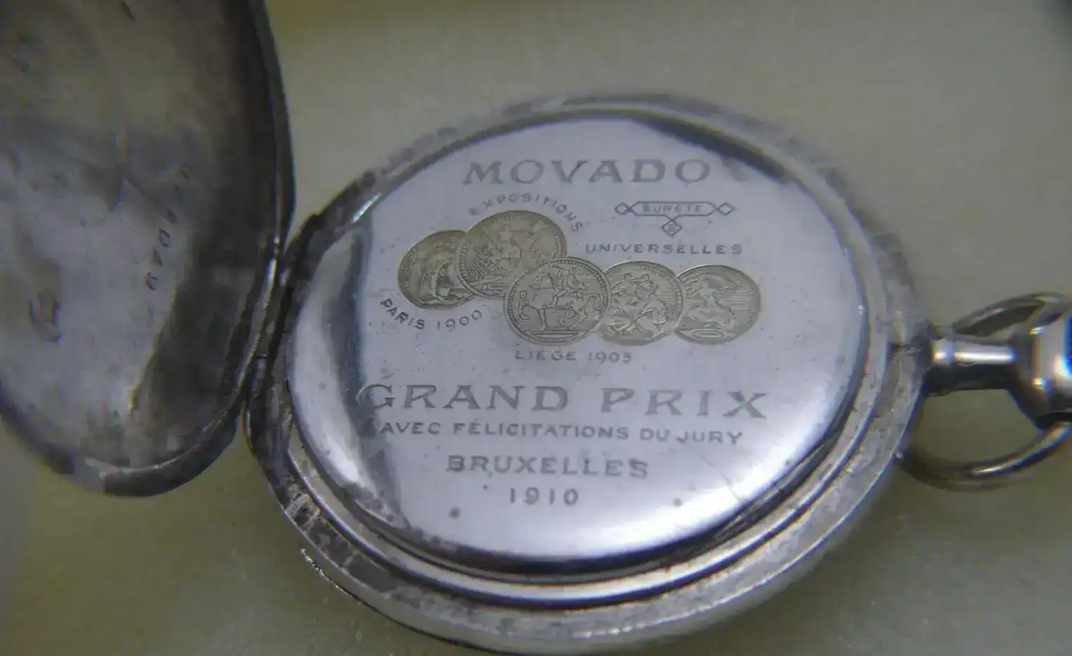

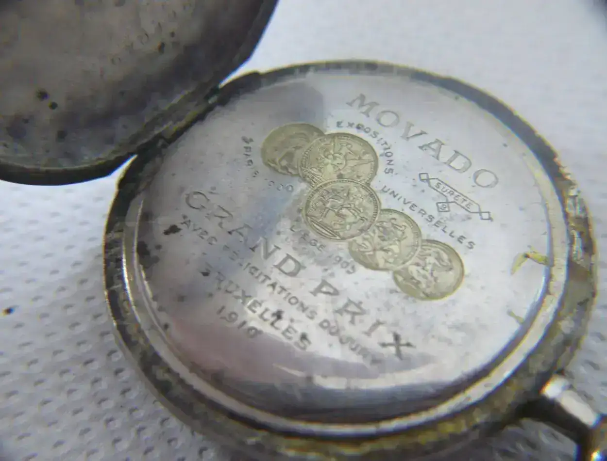

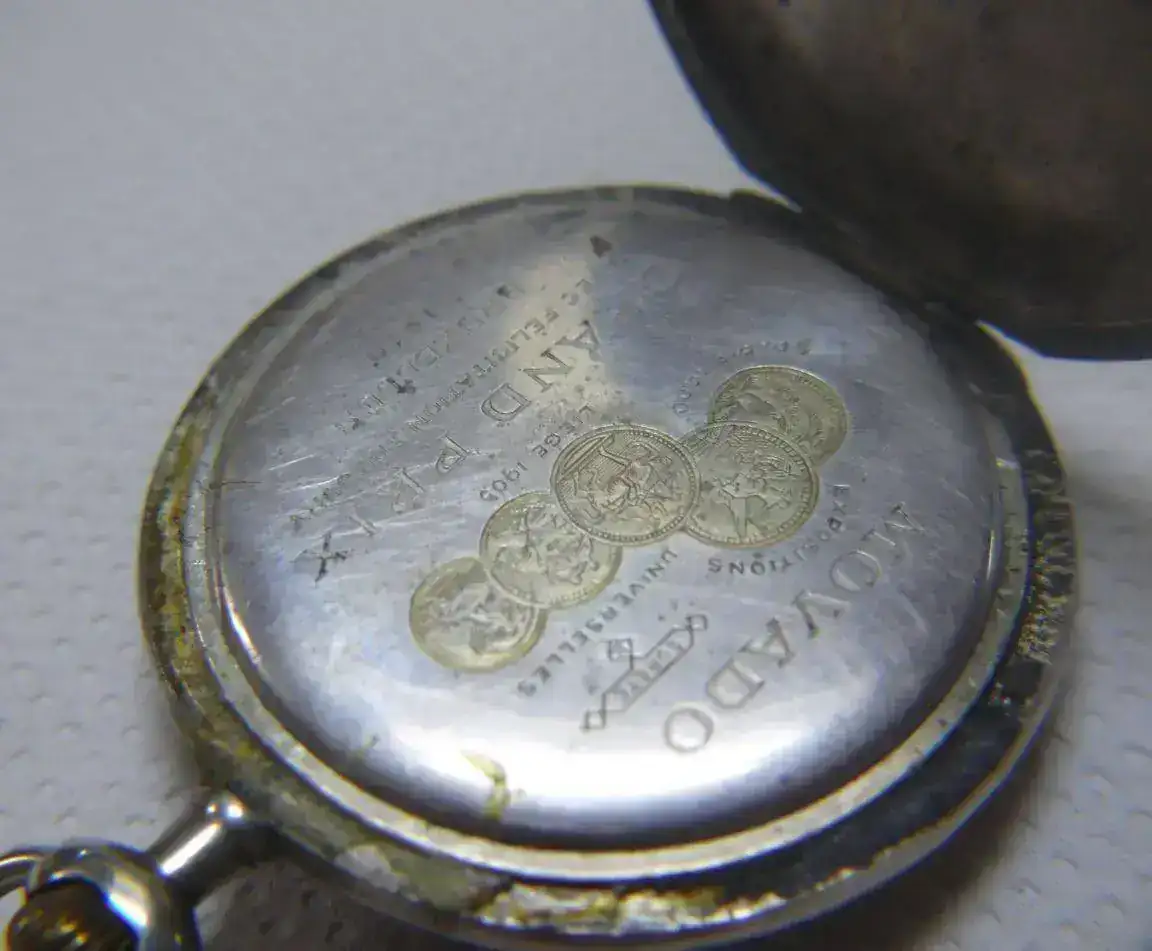

La caja hundida hacia dentro por los contínuos aprietes incorrectos
Por lo que venía pegada con algún tipo de emplaste

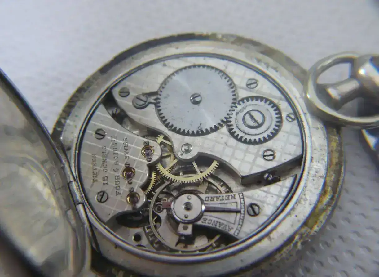

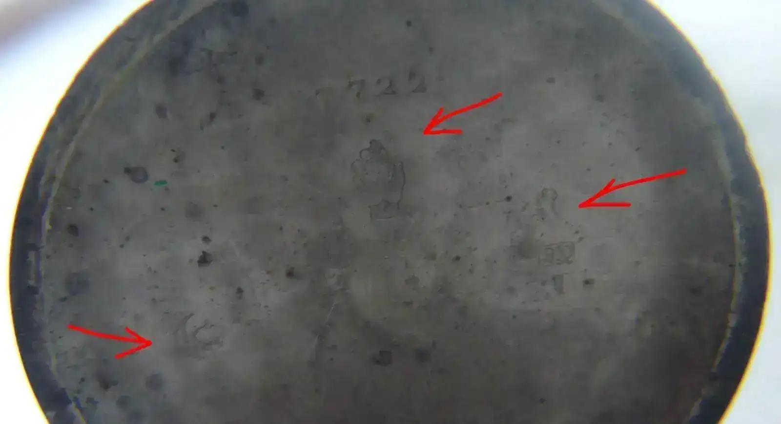

Los punzonados suizos y alemanes

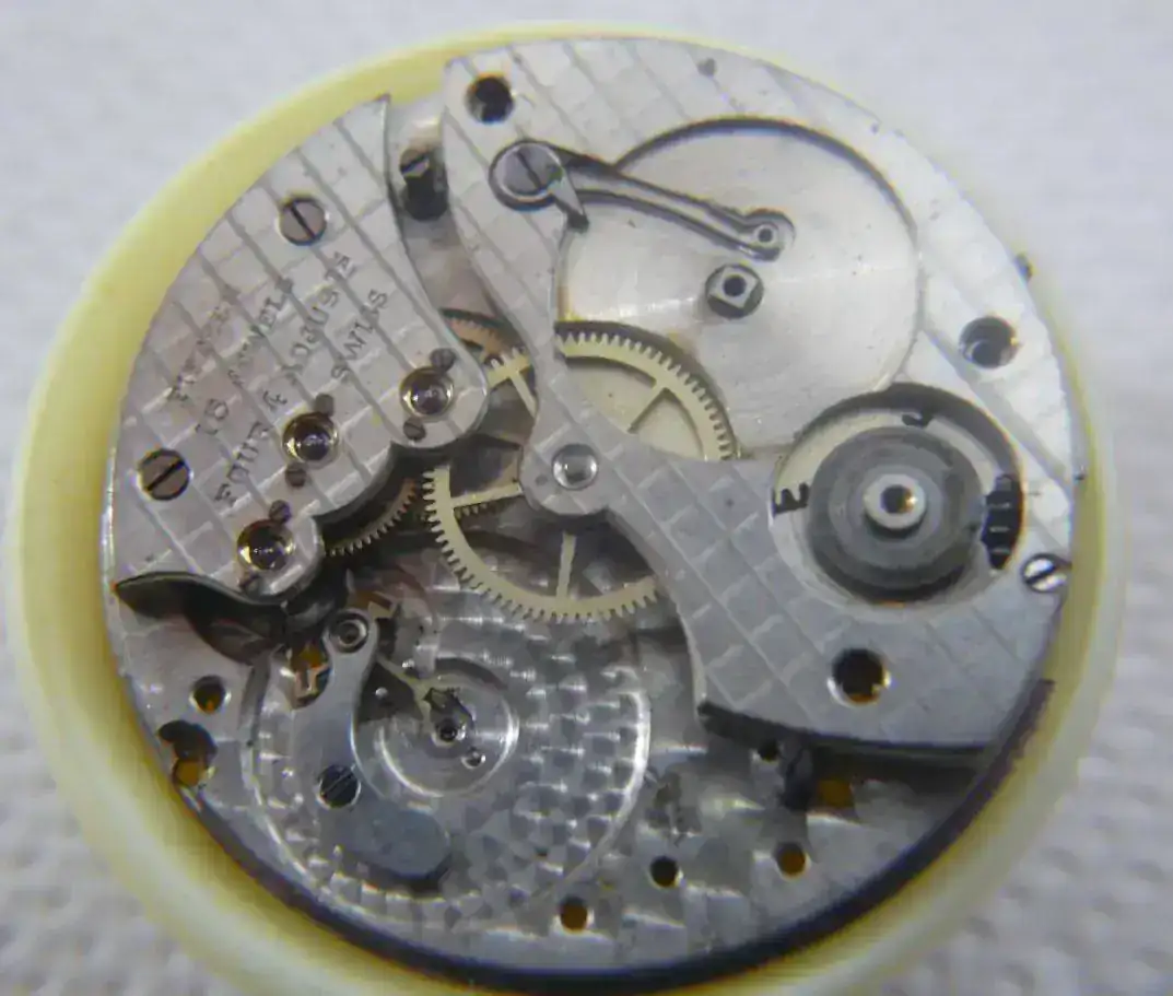

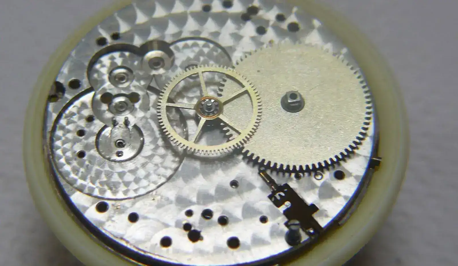

El calibre 800 M.
http://www.ranfft.de/cgi-bin/bidfun-db.cgi?10&ranfft&2&2uswk&Movado_800M

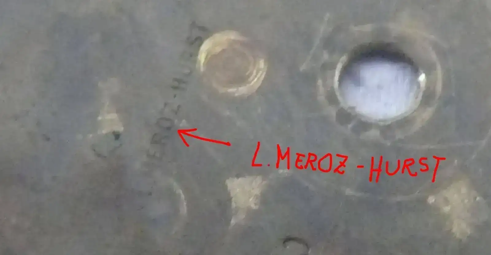

L. Meroz Hurst, fabricante de esferas afincados en rue du Temple-Allemand en La Chaux-de-Fonds

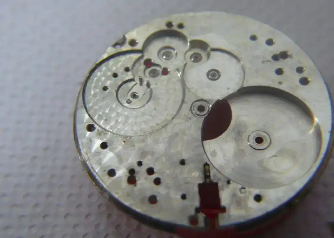

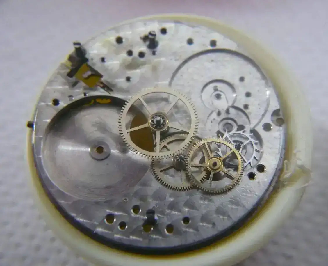

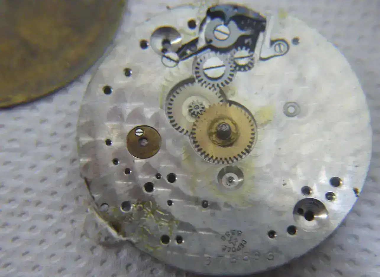

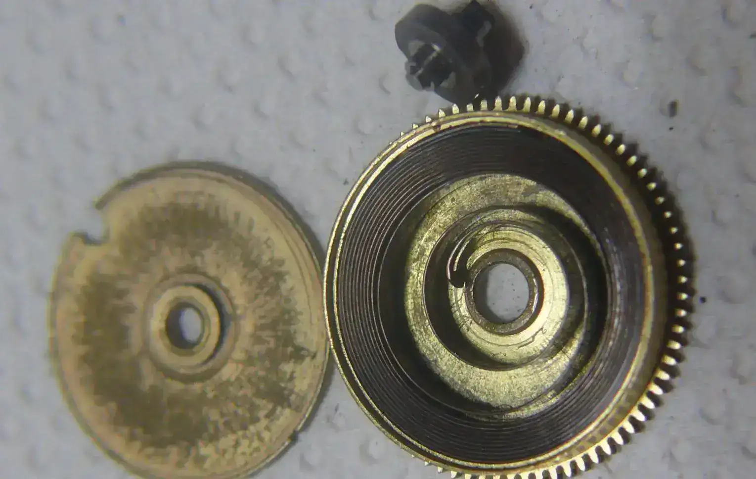

Desmonto para dar servicio

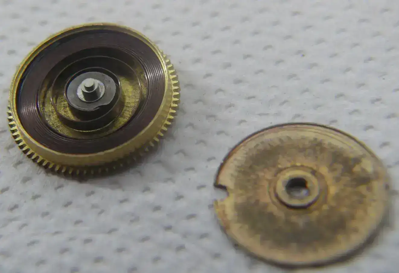

Limpio Muelle real

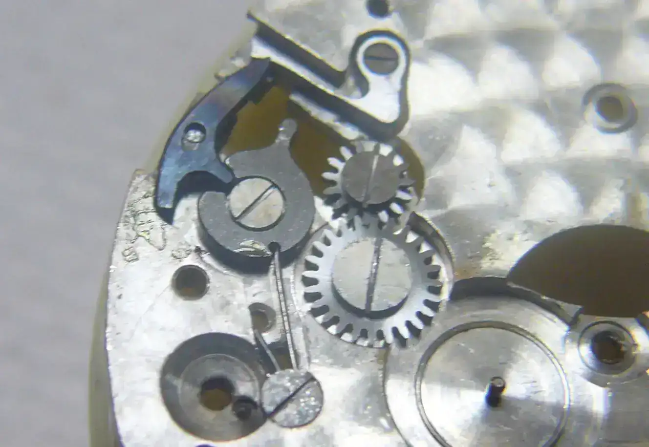

Detalle del remointor
Listo
comienzo el montaje

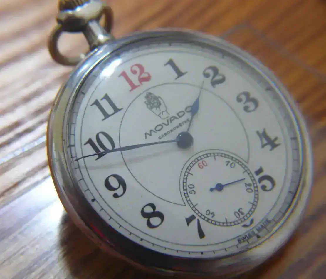

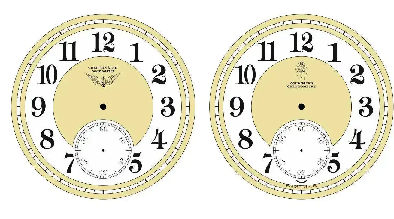

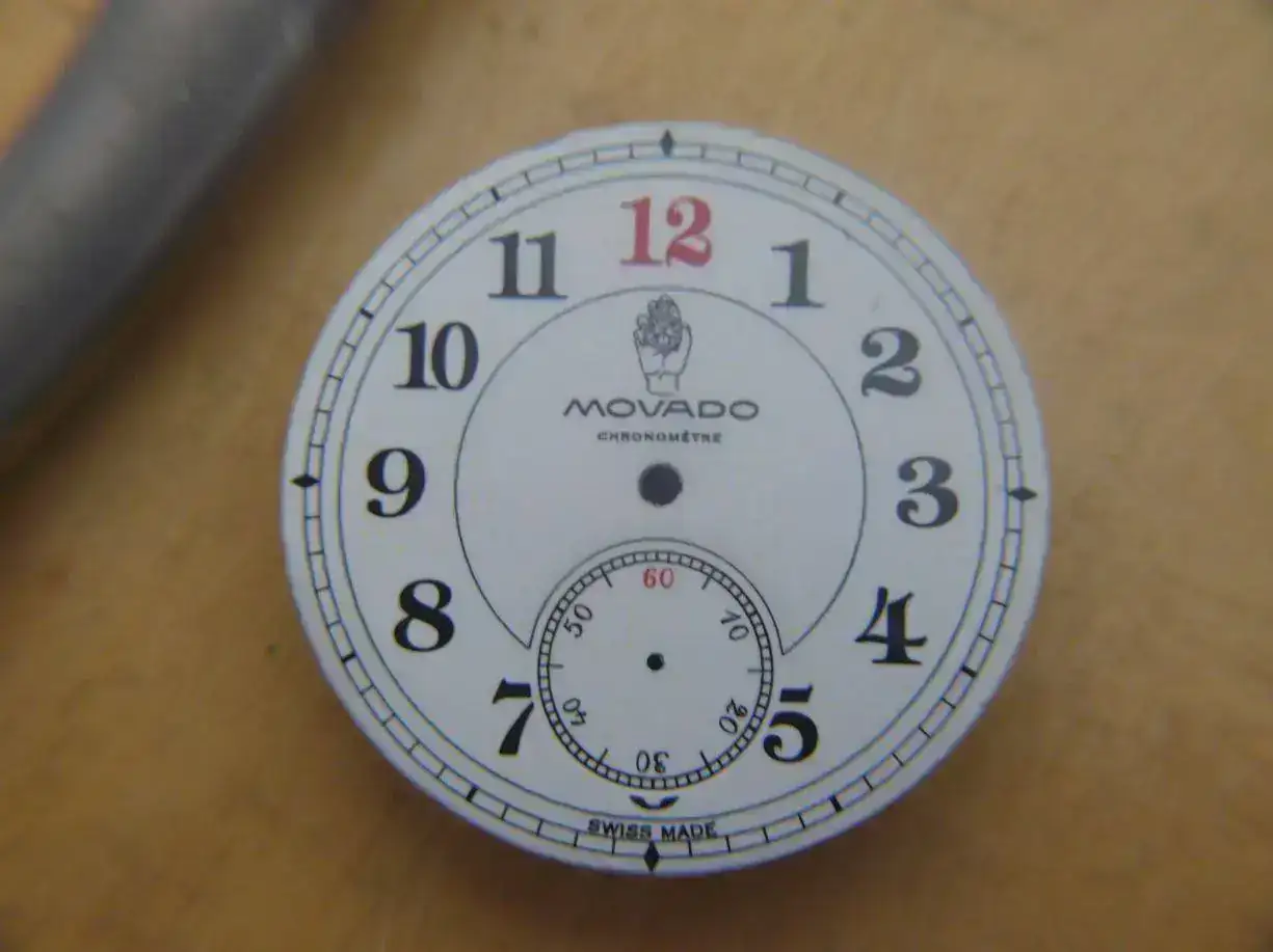

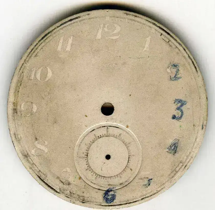

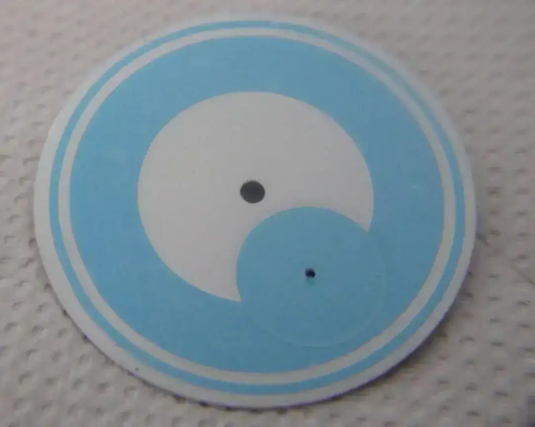

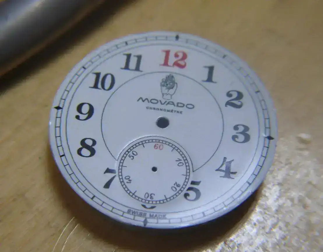

Comienzo también con la esfera

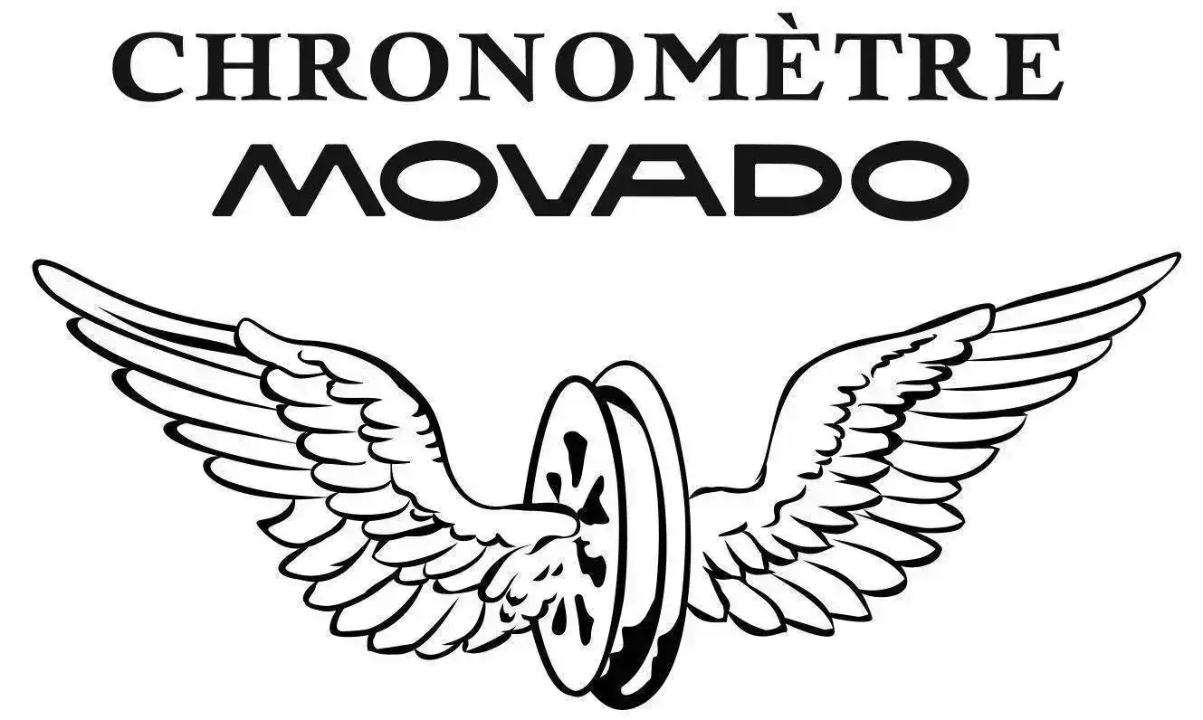

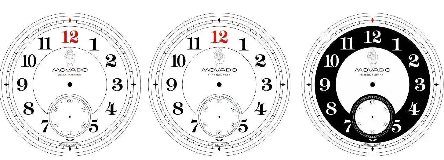

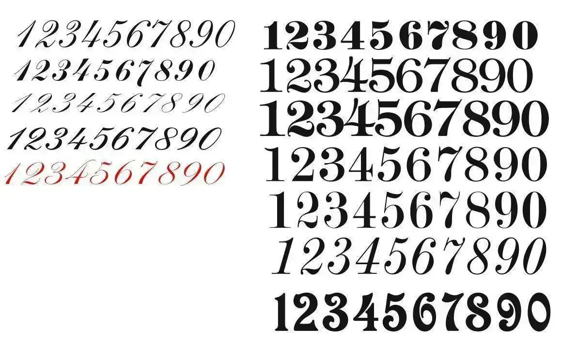

Elijo fuentes
Diseño logo
Diseño bitono de la esfera
Otras alternativas

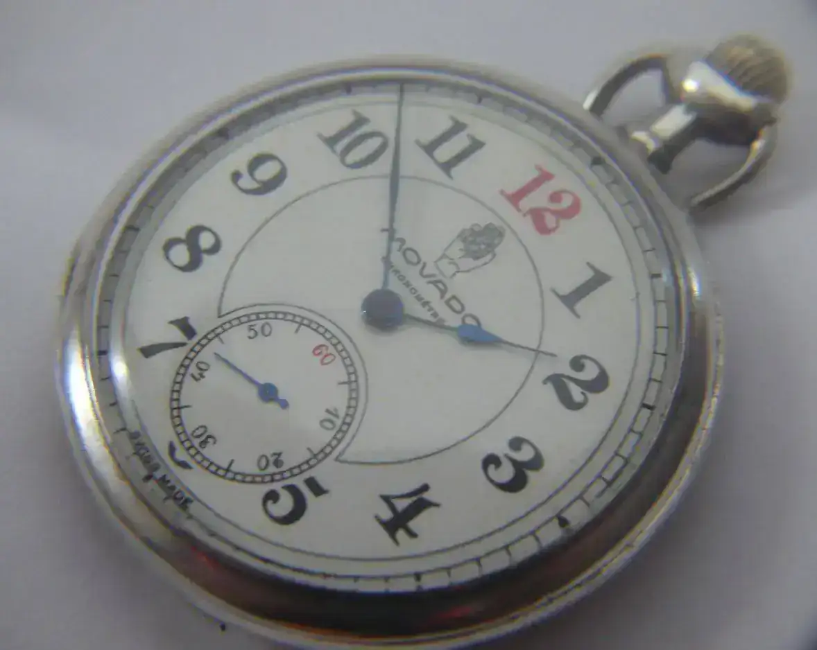

Tras dos intentos de hacer la esfera bitono, no me gustó el resultado y decidí dejarla en blanco

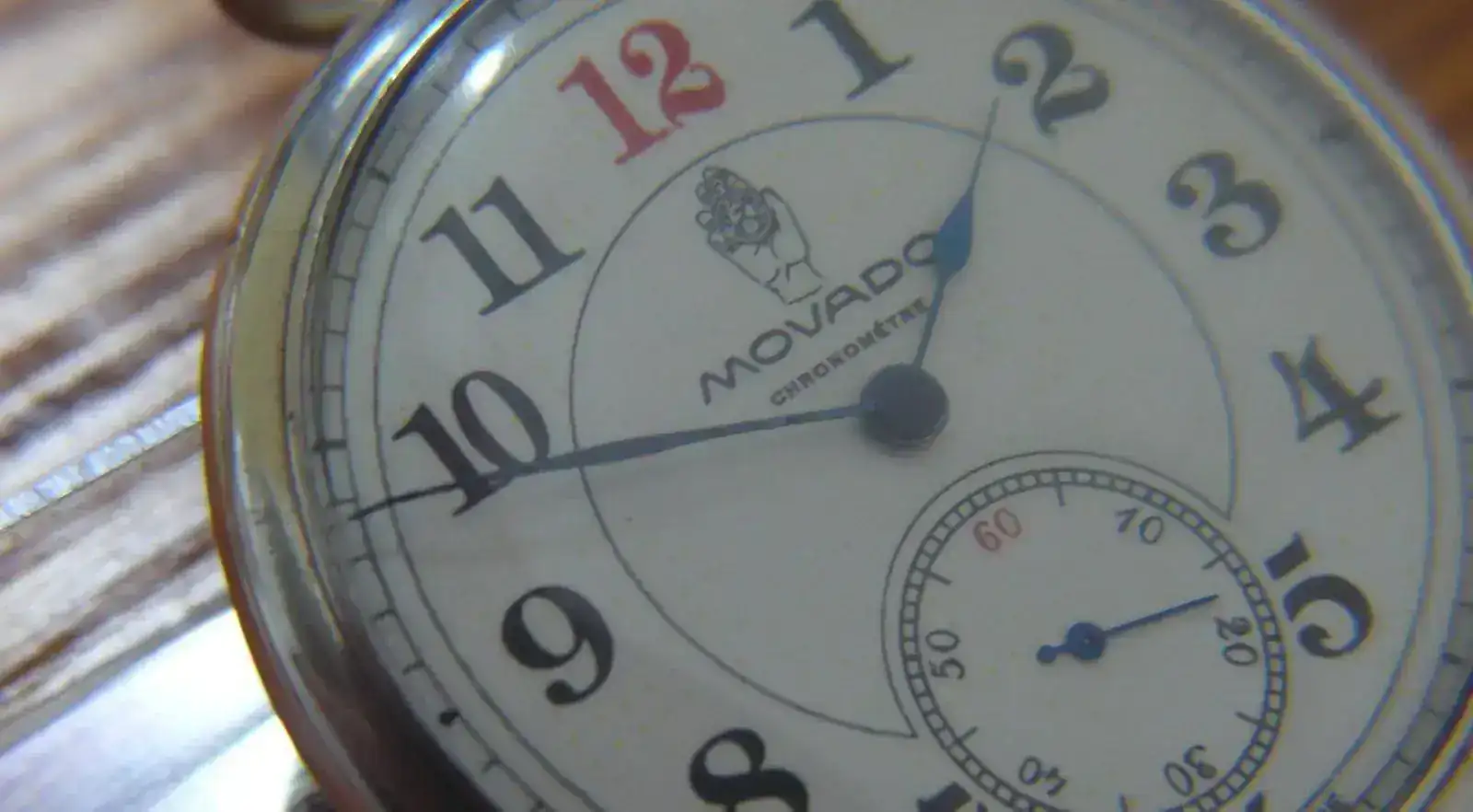

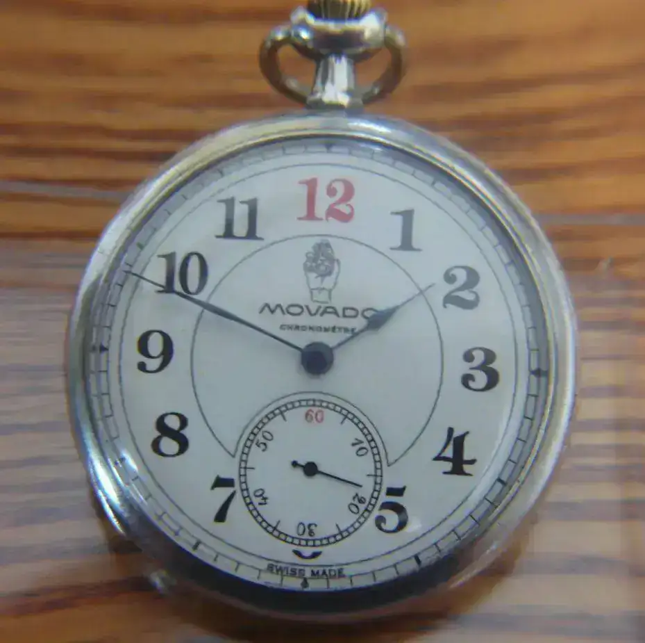

Y así ha quedado
Montado en la caja

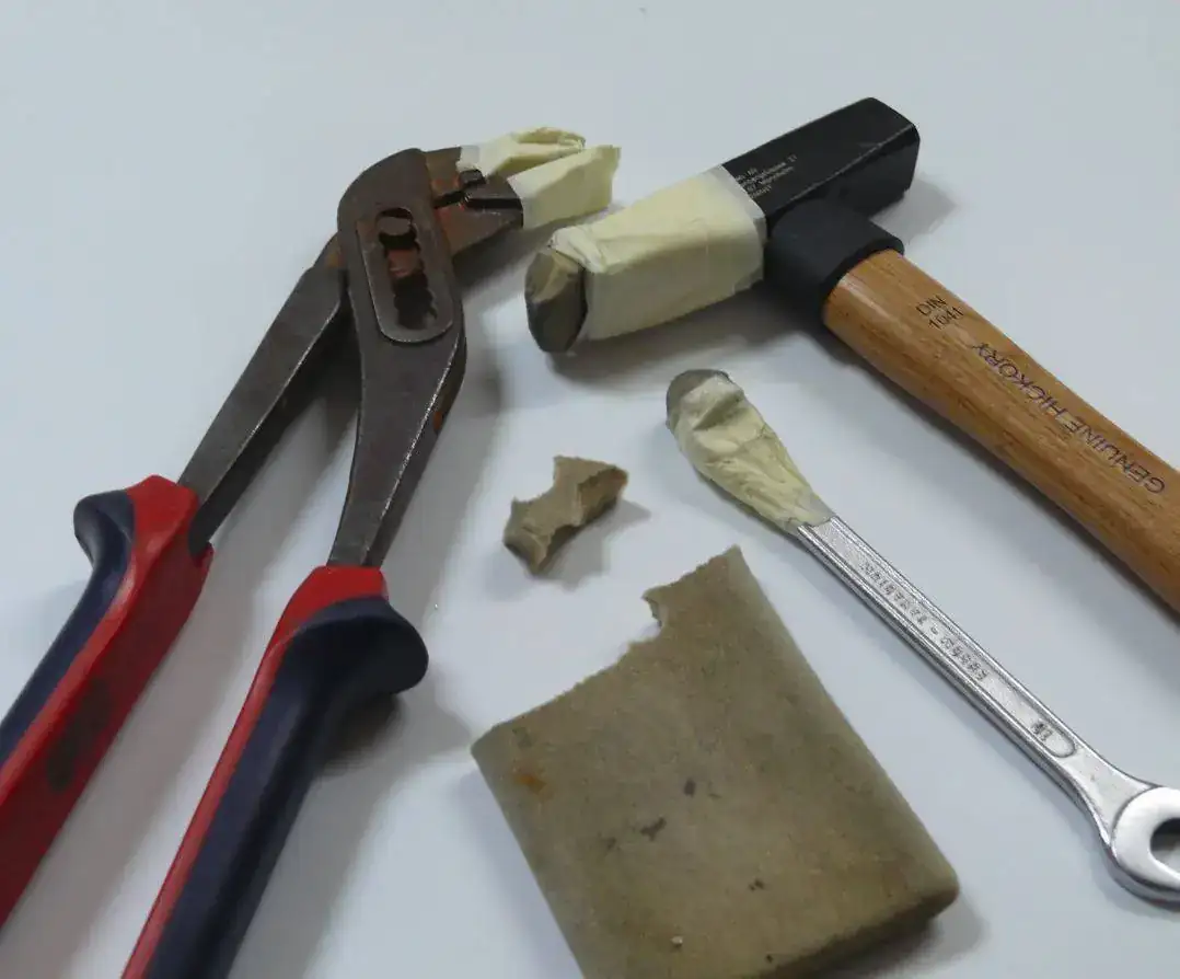

La trasera he conseguido devolverle algo del abombado y hacer que la tapa cierre por si misma
Mejor no he podido dejarla

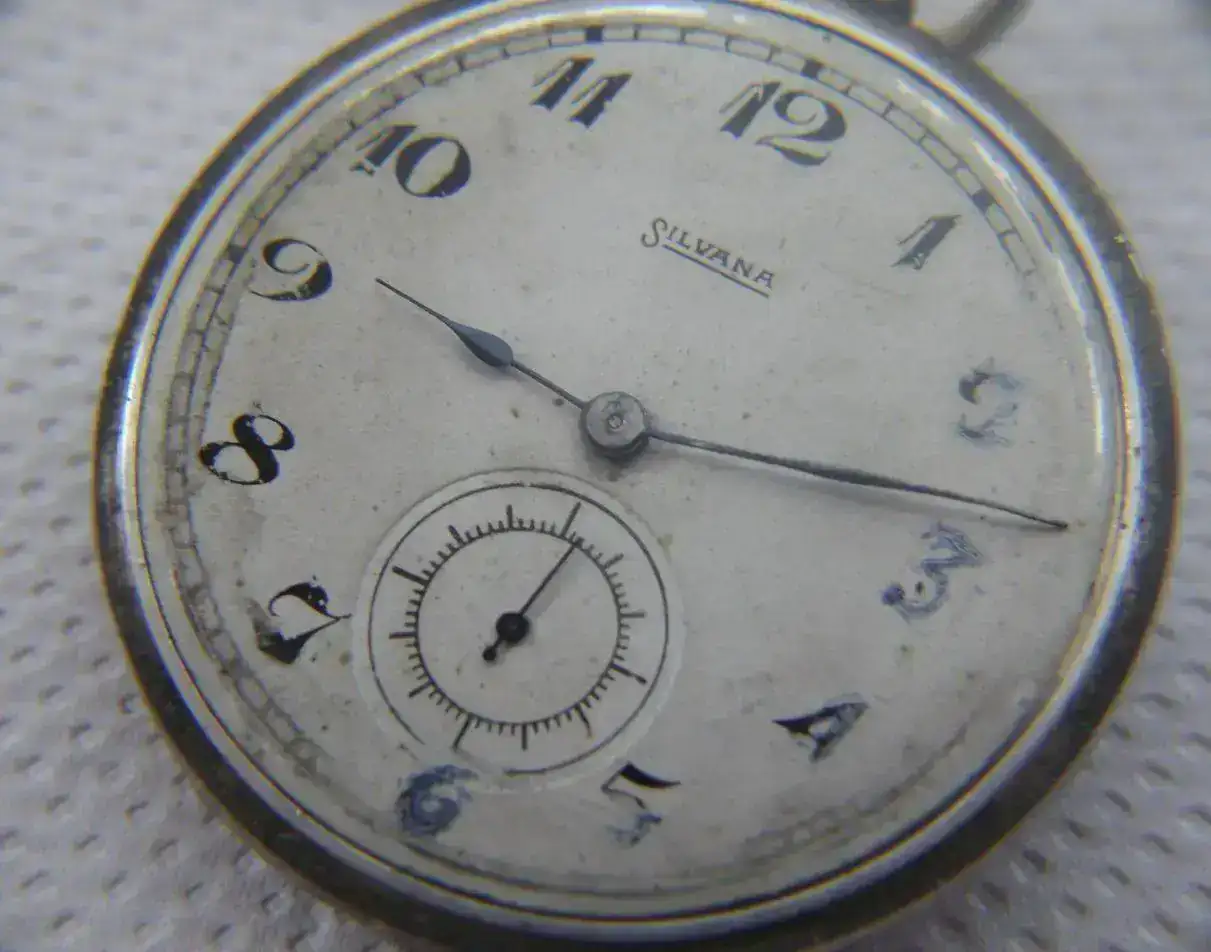

Y un antes y el después
Como véis el volante aletea, y queda pendiente el cambio de eje, que ya viene en camino...
Espero que os guste
Vicente un trabajo de 10
Lo de la esfera me deja 8o
Buenas Vincenzo un trabajo de 10, como siempre nos tienes acostumbrados im-presionante.:flirt:

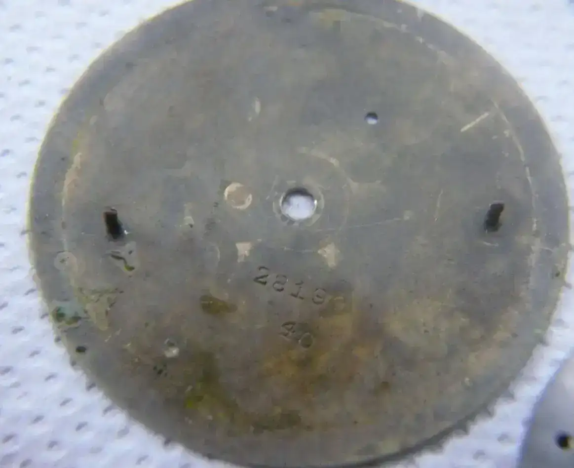

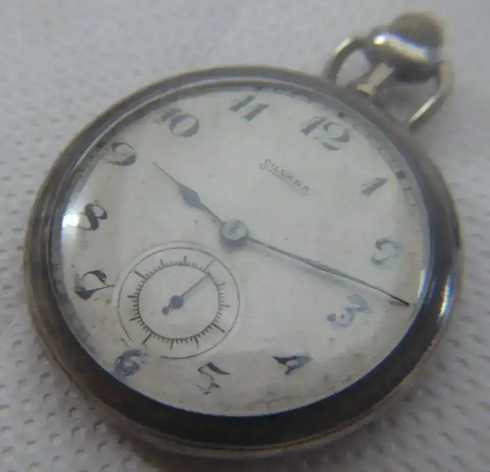

hola Vicente. La esfera ha quedado muy bien. Buen trabajo. Una duda. Entiendo que la esfera que llevaba no era la que le correspondia de origen.
No tengo ni idea.
Compré el reloj tal cual, y la esfera encaja perfectamente tanto en las patas como en la posición de horas y segundero.
No sé si los calibres de ciertas líneas y diferente casa puedan tener normalizados esas medidas, cosa que dudo mucho, así que una de dos... o la esfera es la original, o alguien grafió de nuevo la esfera y le puso el logo de silvana.
No obstante las numeraciones del reloj me hacen dudar de que no haya intercambiado elementos en el transcurso del tiempo.
Mecanismo 673533
Caja 670426
Esfera 28190 / 40
Hola Vicente, gran trabajo -como siempre-

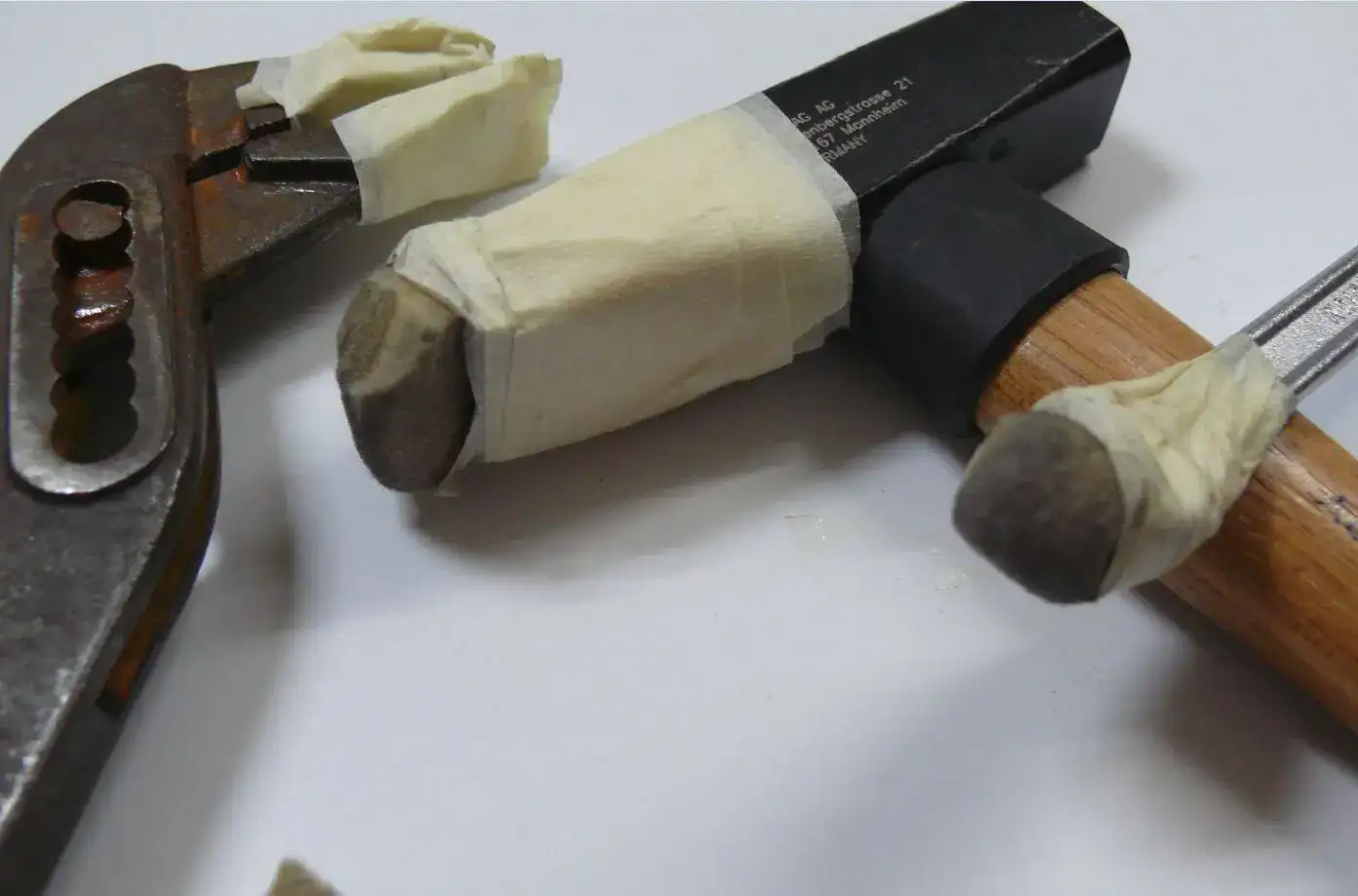

Un par de dudas ¿cómo pasas del diseño informático a la impresión propiamente dicha en la esfera? y ¿cómo has hecho para trabajar la tapa trasera? ¿has desmontado la bisagra antes?
Un saludazo
Gran trabajo Vicente!! :clap:
Un saludazo

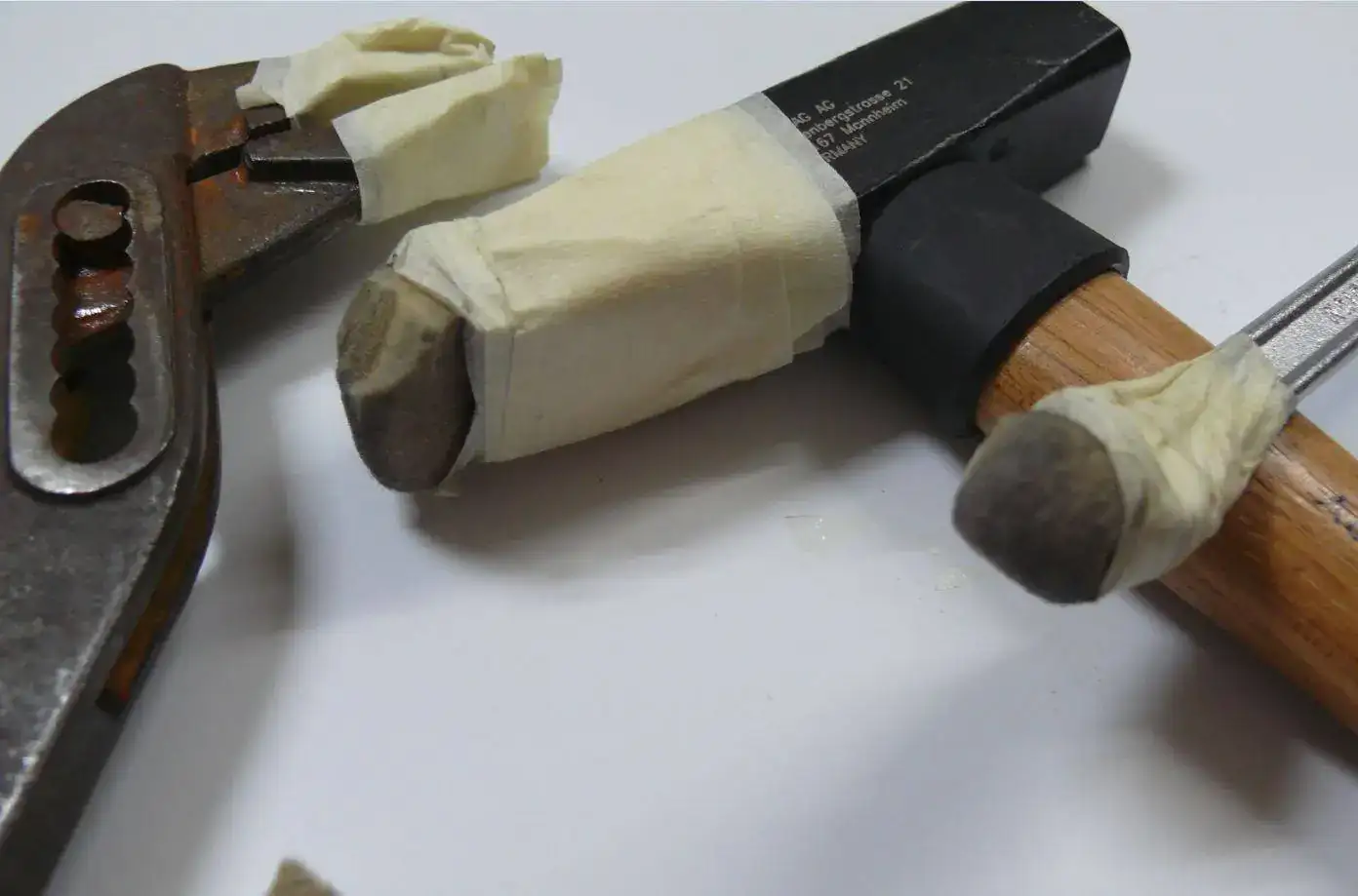

Tengo una máquina de impresión digital con nanotecnología que coje la esfera la aerografía y les imprime las grafías por ordenador.... jejejejej

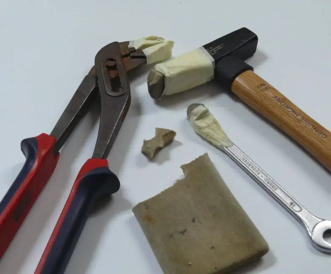

La tapa trasera la he moldeado con unas herramientas Bargeon para quitar bollos en la plata... llevan un fieltro que no araña ni "abolla" al golpear...
Te dejo unas fotos...
Creo que son Made in Germany..
Ah.. y no, con esas herramientas no hay que desmontar bisagra
Herramientas de precisión, sin duda. Te ha quedado fenomenal y lo de poder hacer las esferas así, se me escapa la técnica. Me he quedado antiguo...

Vicente usa una técnica superfina, mucha paciencia y excelentes resultados. :clap::clap:
Ver el archivos adjunto 875409
Ver el archivos adjunto 875410

El reloj a quedado espectacular, dial, agujas, movimiento, caja, sin comentario, no puedo ver el video, pero sin dudas el eje se lo merece, ¿lo cambia tú?
Lastima que vive ahí abajo por el sud, porque te iba a dar trabajo, poder personalizar el dial a tu gusto, es un sueño que tu has conseguido "CHAPEAU"
