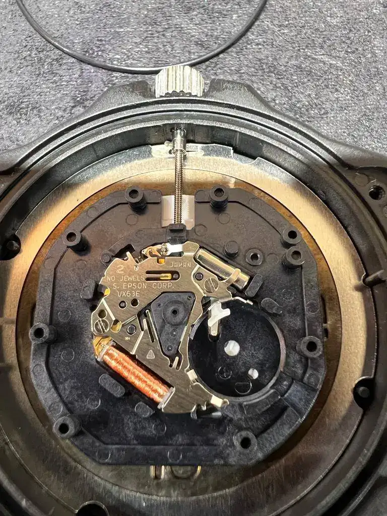

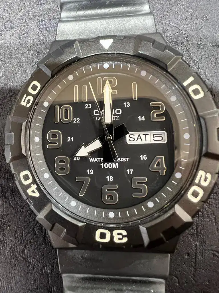

Buenas pues eso,hoy me han traído este Casio con Mov Vx63e parado...la manecilla del segundero se mueve 1/2 delante y atrás y nada....mirando el mov parece todo ok....que podría ser?? fotos.......................

Curioso os comento....apretando la pila con el contacto funciona bien.....desde que lo suelto se queda parado haciendo el movimiento delante atrás mismo tiempo.............
Retira la pila y placa superior, limpia los contactos del circuito y contacto negativo, con varilla de paraguas, o con goma de borrar, tinta de máquina de escribir, enjuaga el circuito con alcohol, isopropillico, sécalo, o bien con aire o con serrín de boj.

A partir de lo que ha dicho Galy no estaría de más que le pusieras algo ( como papel o plástico para hacer presión con la tapa y su contacto.

Pues nada Chicos después de andar con el reloj...nada de nada se queda igual....entonces ya del tiempo metido la mejor opción mov nuevo.....y listo.....Gracias ¡¡¡ y seguimos ¡¡¡¡

Eso no es bueno, aunque le cambies el módulo que es el camino más corto, y rentable, no es bueno para tu formación, tendrías que averiguar el motivo del paro, empezando descartando, si falla la parte electrotónica o la parte mecánica, una vez des averiguado de donde viene la incidencia, la cual pude de venir de ambas partes, mira de conseguir un donante para ir intercambiando las piezas que creamos son las causantes.
Yo empezaría intercambiando el circuito, y si persiste intercambiaría la bobina, bobina, una vez tengamos rescatado el fallo electrónico pasaría a la parte mecánica, principalmente a la rueda de minutos, e iría desatando.
