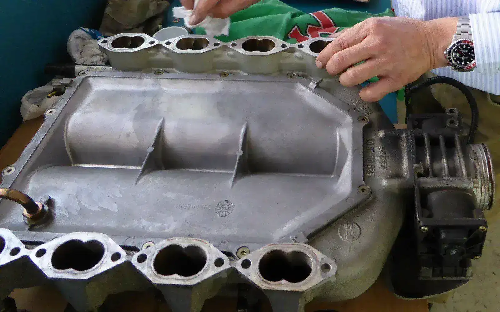

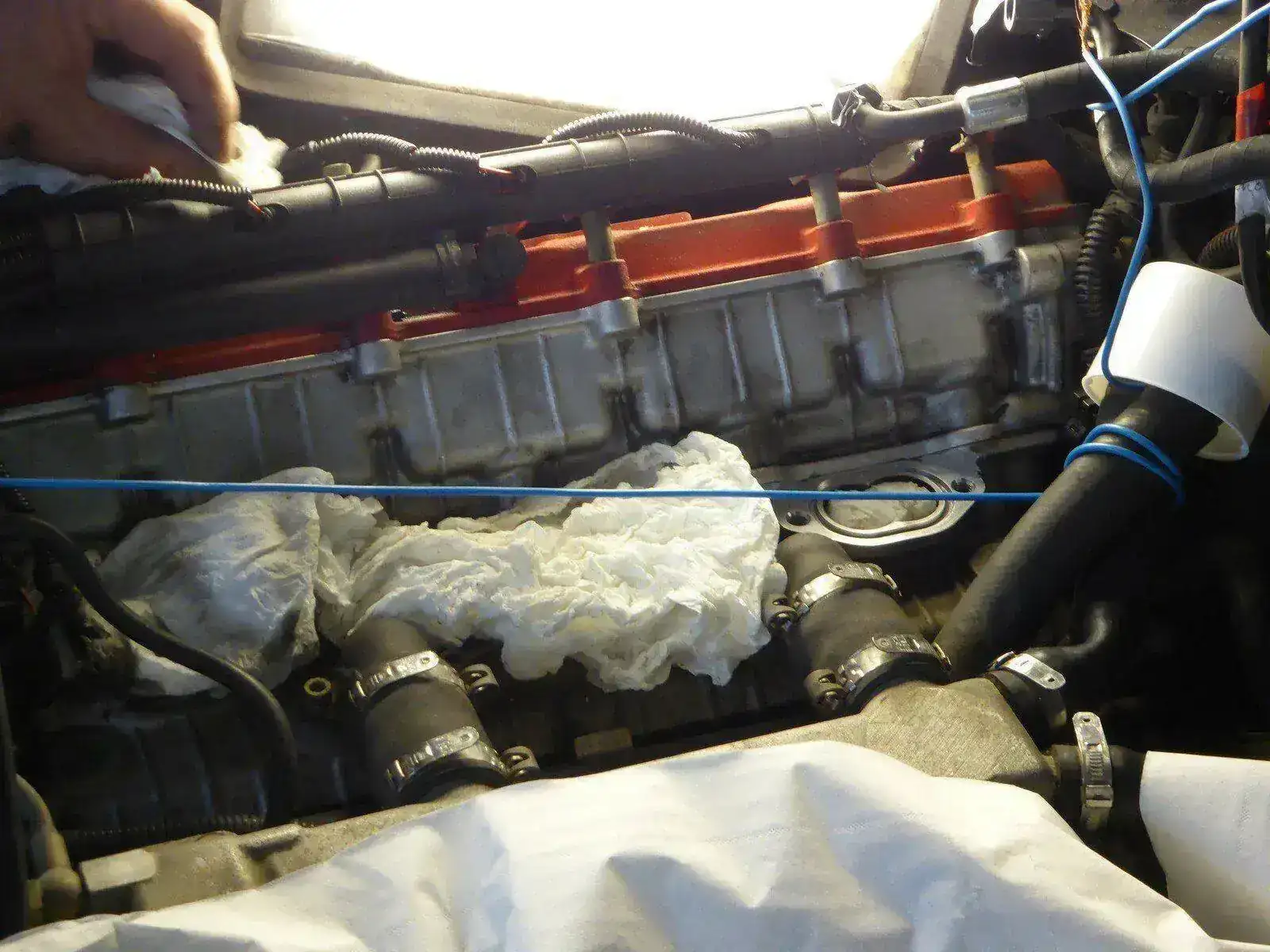

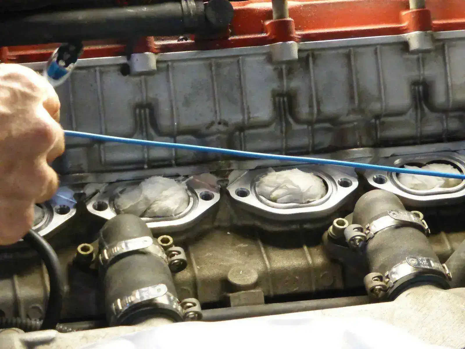

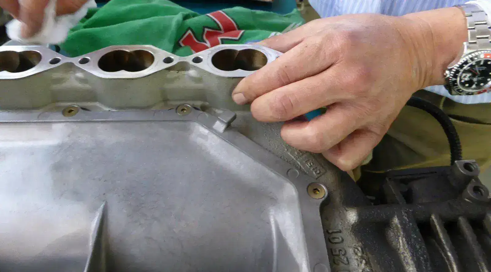

Hoy mismo hemos estado trabajando un poco en tareas de limpieza, aprovechando que tenemos las piezas fuera hemos limpiado un poco, voy a poneros unas fotos;
Calculo que mañana o pasado lo tendremos montado y lo pondremos en marcha, fotos habrá seguro, pero intentaré hacer un video y subirlo a yutube cosa que no he hecho nunca.
Para los que se preguntan como suena; este coche suena como una moto japonesa de gran cilindrada, es un motor de "altos vuelos" en el sentido que está en su naturaleza trabajar a altas revoluciones.

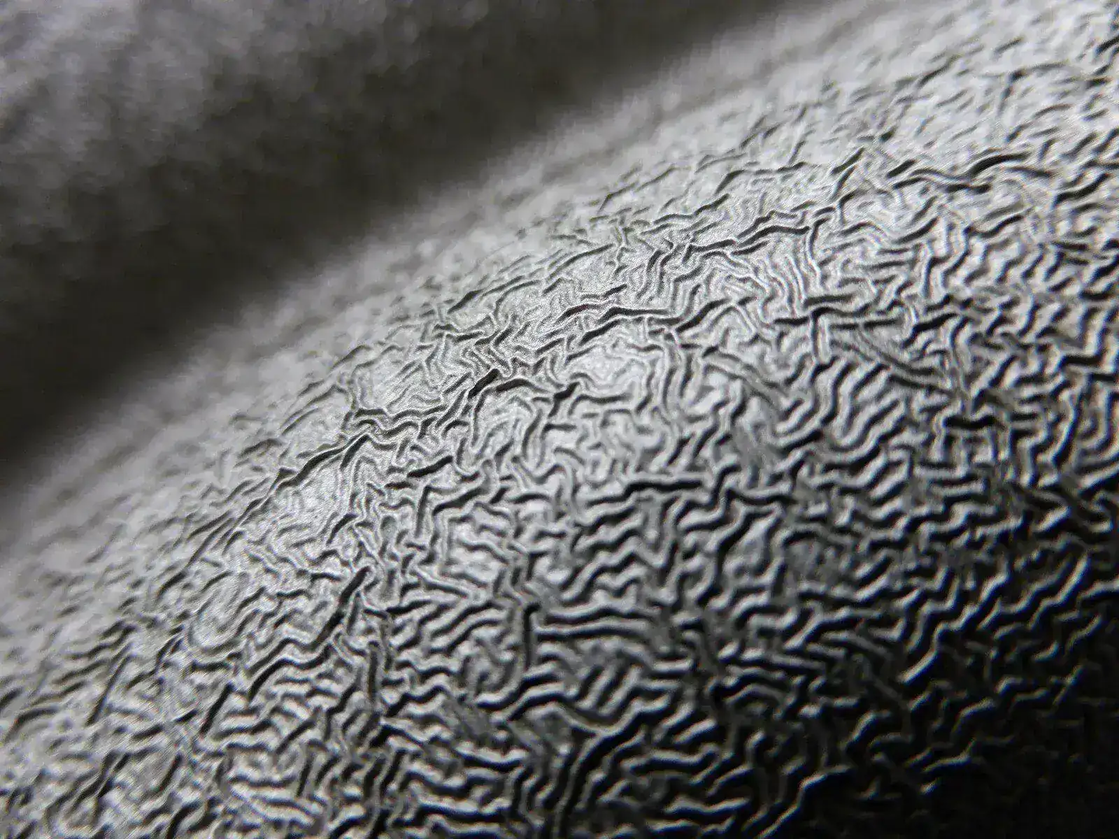

Quitaremos todos los plásticos resecos de los cables de la electrónica y los recubriremos con protector térmico especial, ya que como puede verse se empiezan a quebrar.
Limpiaremos todos los contactos electrónicos con líquido especial... etc etc, te aseguro que ni en el CO harían un trabajo tan meticuloso como el que hacemos nosotros.

Ya he cambiado los protectores de plástico de los cables de la electrónica que van por encima del commom rail (o como se llame) que estaban totalmente podridos/resecos del calor, tocarían ir por debajo del commom rail, pero se nos pasó y una vez montada "la calabaza" como la hemos bautizado ya los dejamos por fuera, total, así reciben menos calor.
