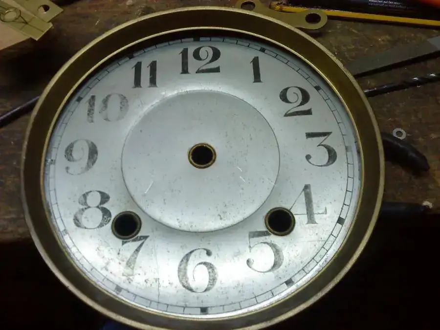

Tengo pasión por los relojes Morez y poseo cuatro máquinas de pared distintas. Algun dia llegará uno grande...

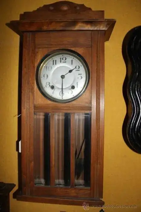

En un viaje vacacional al Levante español, encontré en un anticuario una máquina que marca los cuartos con dos martillos y las horas con uno solo golpeando sobre dos varillas.
La caja está deteriorada y le faltan las agujas, además de tener una esfera de metal pintada y en malas condiciones. Me salió a buen precio.
Ahora tengo mucho trabajo para dejar la máquina reluciente, poner una esfera decente, hacer unas agujas y adecentar el péndulo.
En cuanto a la caja posiblemente haga una en castaño a mi manera aprovechando los cristales de la vieja.
Pongo todo esto porque a mi me parece algo raro encontrar un Morez con sonería total en una máquina de pared.
Lo que había visto hasta ahora es la sonería tradicional de marcar las medias y repetir las horas.
Me gustaría que alguien me dijera algo de la historia de esta máquina.
Os pongo unas fotos (una de ellas en su caja y cuando tenía agujas):

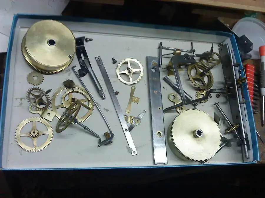

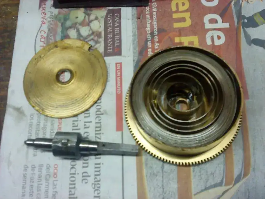

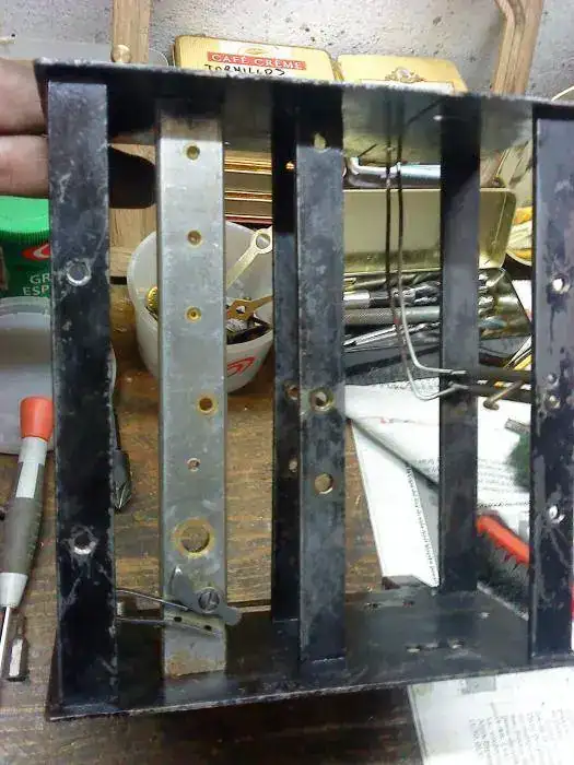

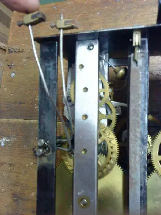

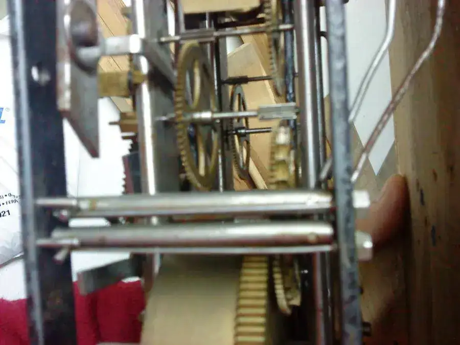

Llevo unos dias trabajando en él :
Lo desmonté entero. Presentaba buen aspecto, pero con grasa hasta las orejas.
El armazón lo dejé tal como estaba. Bien.
Limpié con gasolina todo y pulí todo el metal con lana.
Observé que un muelle está un poco flojo y lo cambié para la sonería. Debería de sustituirlo, pero como en este caso salen independientes de los piñones lo dejo para más adelante.
Además no tengo claro como meter el nuevo en el enganche del cubo. Lo demás lo tengo claro.

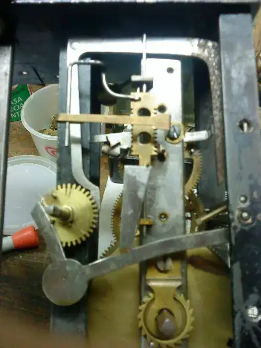

Despues de montar todo un problema. La zona horaria iba justa de marcha y se bloqueaba.
Le di muchas vueltas hasta que encontré el fallo : El tornillo que sujeta el trinquete tropezabaa con el freno de la rueda que transmite movimiento a la rueda horaria.
No reparé en que el dichoso tornillo tenía cabeza normal y tenía que ser avellanado.
Subsanado esto, va que se mata.

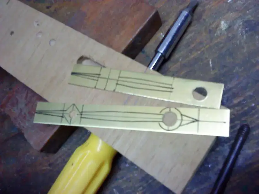

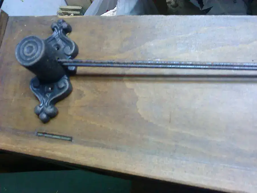

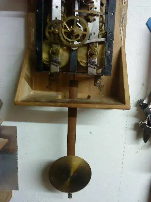

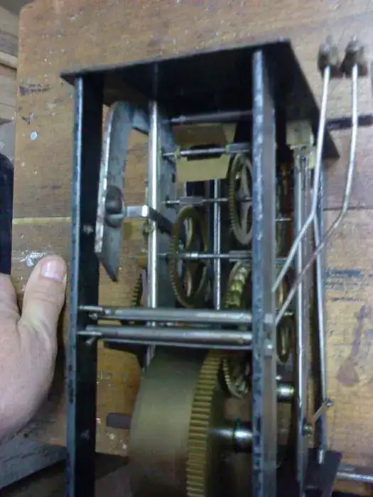

Deciros que hice unas agujas con chapa de latón de 0.9 mm que irán de perlas y cambié la madera del péndulo por otra de castaño con un fresado que lo hace interesante.
Tambien tengo de viaje a casa una esfera blanca un poco bombé con numeración romana y una suspensión.
La caja que trajo la desecho. No es original y la madera tirando a mala. Haré una de castaño a mi manera.
Os dejo alguna foto más.
