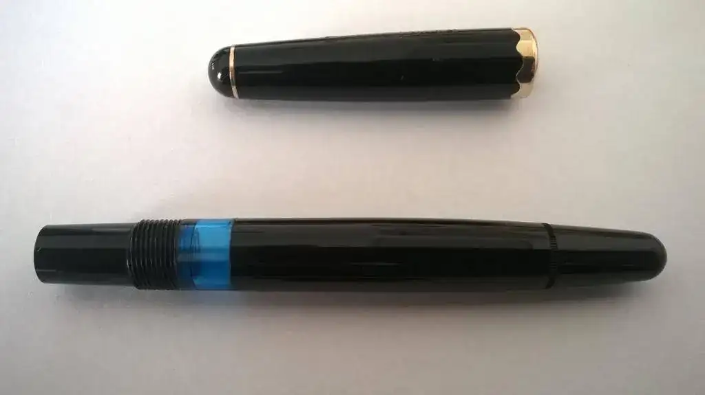

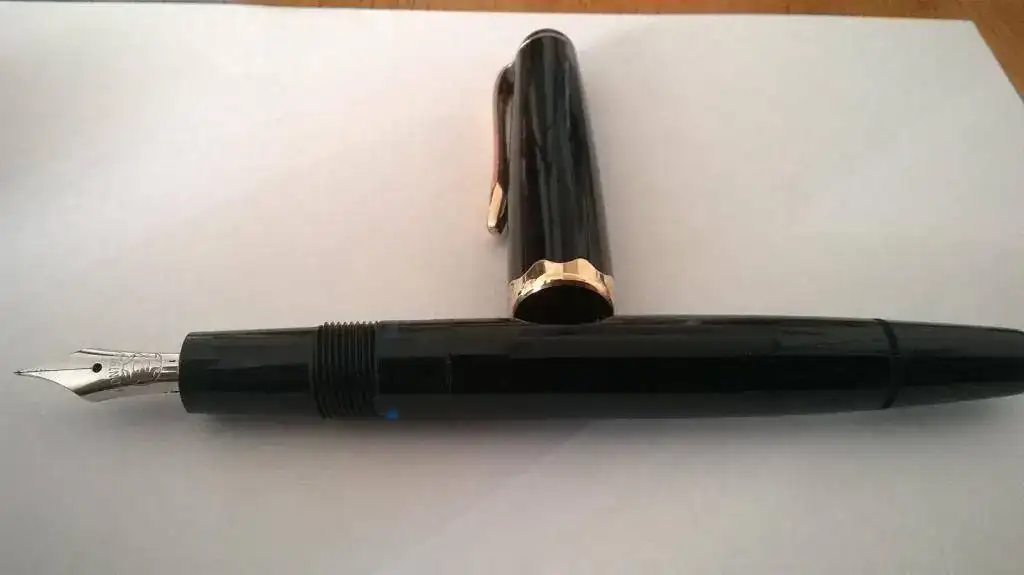

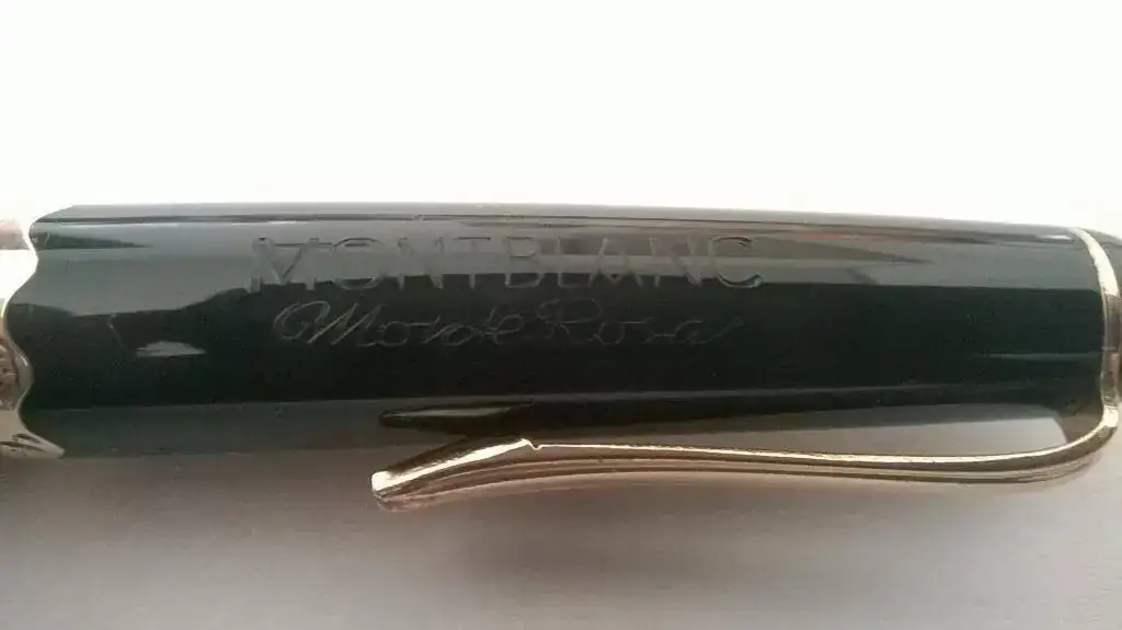

La vi y estaba sin estrenar, y aunque tenía unas iniciales grabadas, no pude resistir la tentación de estrenarla yo, una pluma con tantos años....8o, así que me hice con ella:

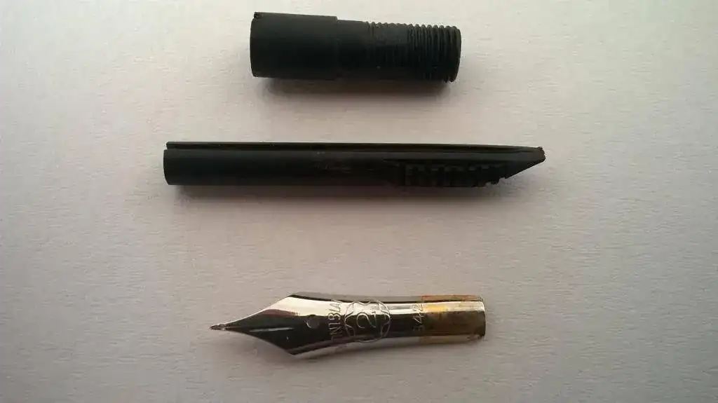

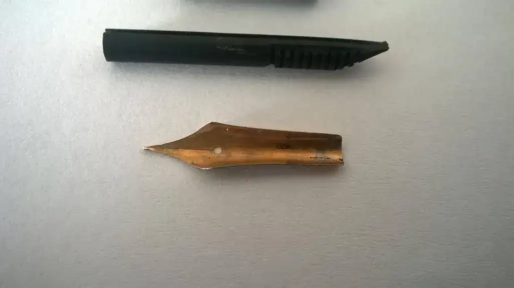

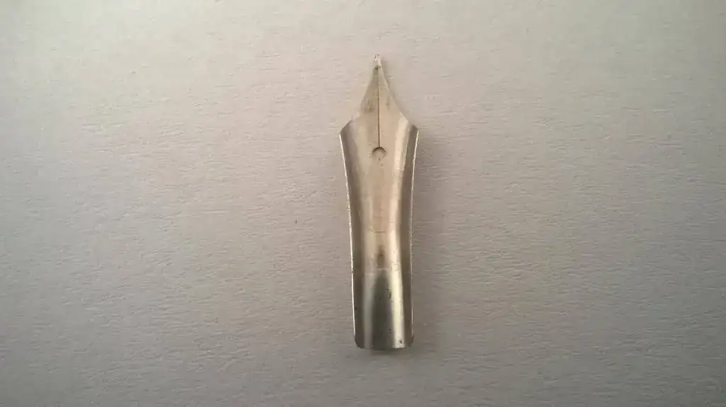

Sin embargo, observé que el plumín había perdido parte de su dorado, ya que es de acero, y al frotarlo un poco, continuaba perdiéndolo, así que tocaba desmontarlo para limpieza:
Salió fácilmente desenroscándolo de la sección; a continuación, con un lápiz despuntado, presioné sobre la parte superior y salió el alimentador con el plumín. Fijaos como quedaban restos donde no llegaba a limpiar sin desmontarlo:

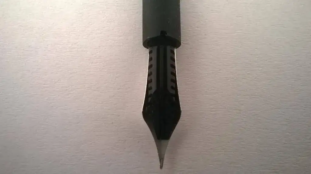

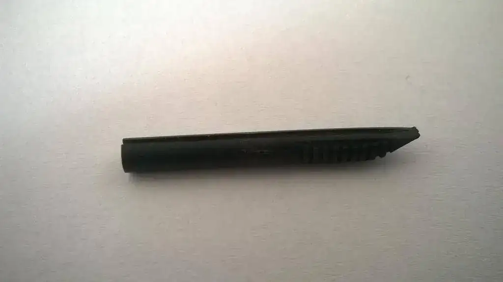

Esta es la parte interior, más importante para mí, por si dejaba restos del dorado que pudieran obstruir el alimentador:

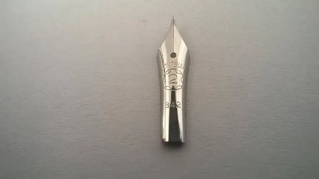

Así quedó después de una simple limpieza con limpiametales:
Limpieza del alimentador

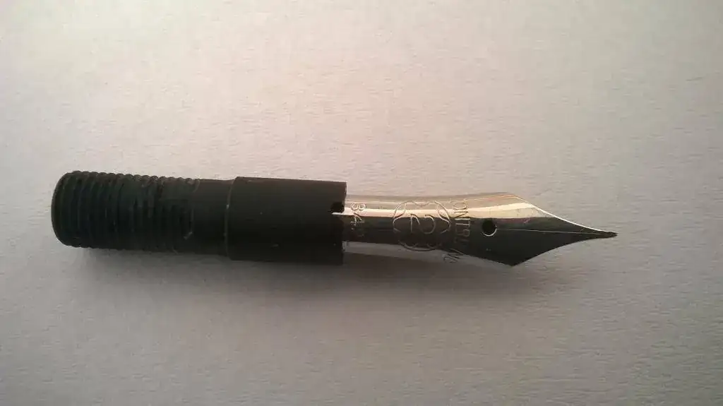

Y ahora toca montarlo. Observaréis que no me queda bien centrado a la primera, tengo el rebaje del alojamiento como referencia:
Repito la operación hasta que me queda bien. El cuerpo, ni tocarlo:

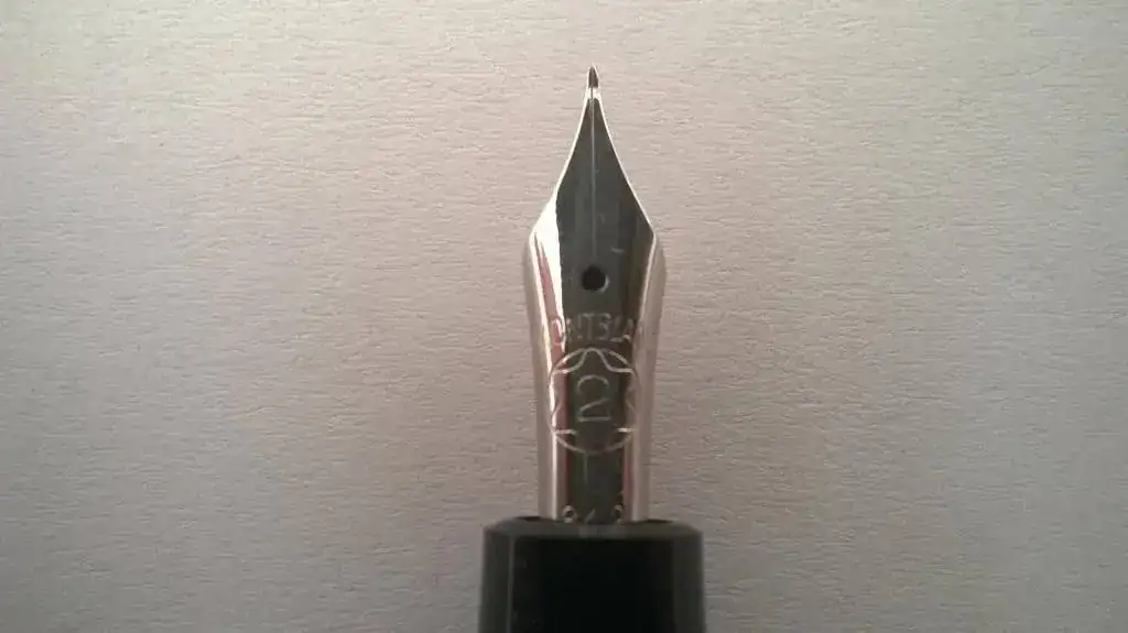

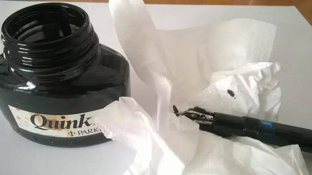

Monto el plumín, en el cuerpo;
Y su primera carga:

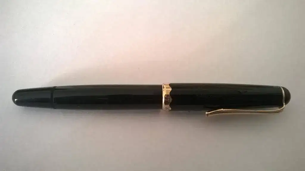

Y esto es todo; esta próxima semana, le daré todo mi cariño.
