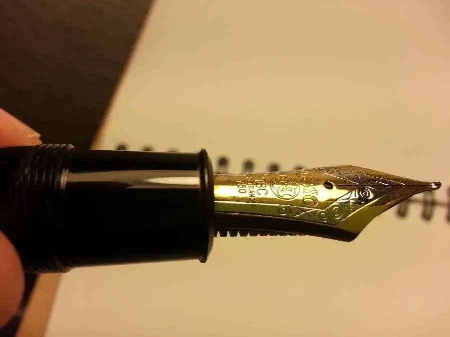

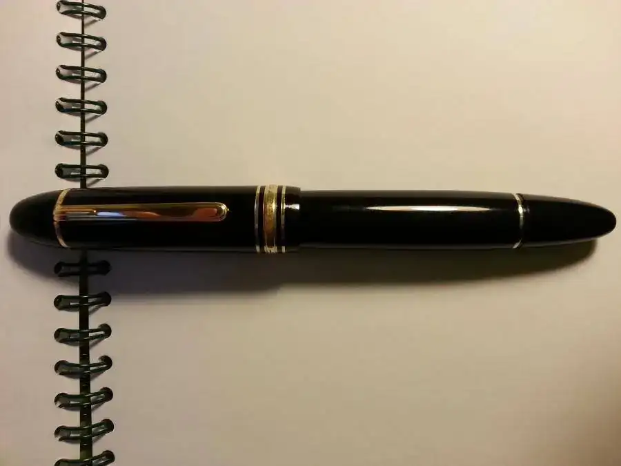

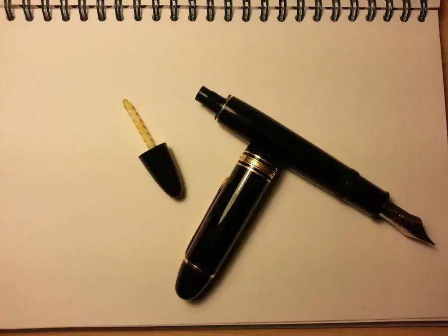

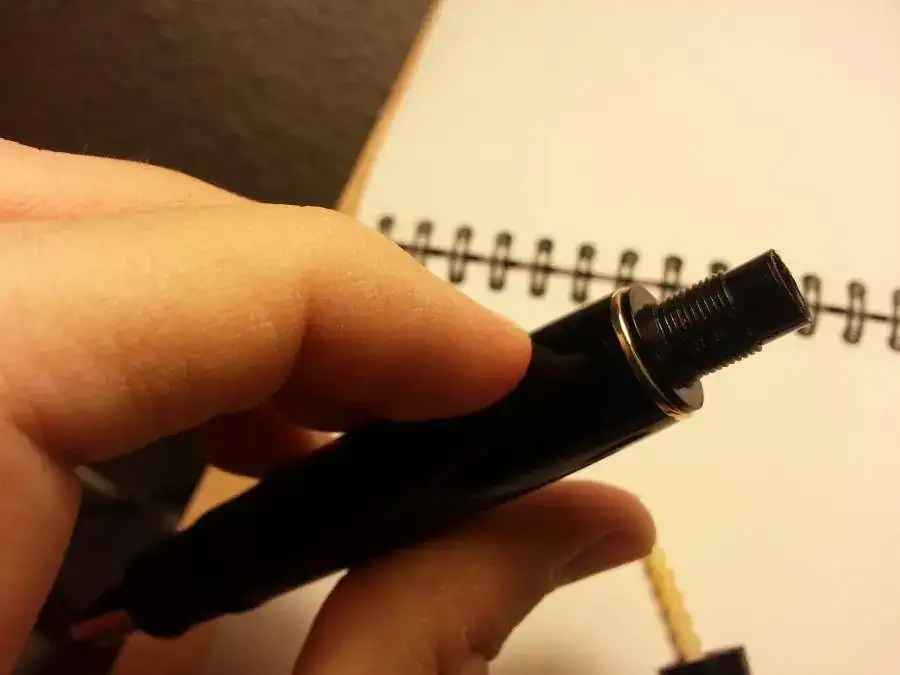

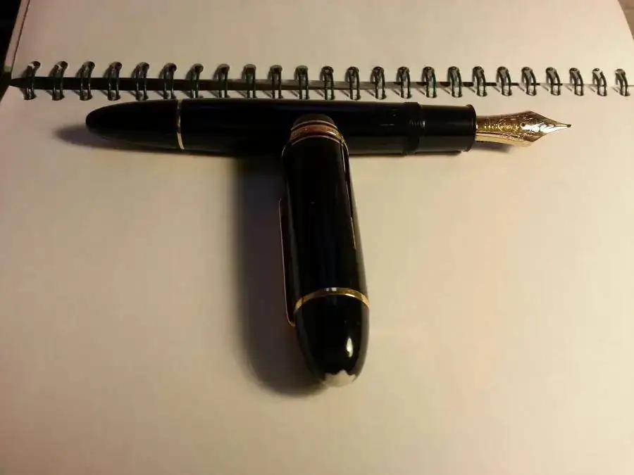

Buenas tardes amigos (no escribo mucho pero sí os leo :yes: ).
La pluma es una MB Meisterstück 149 de principios de los 60 que compró mi padre. Hace ya varios años que se le rompió el sistema de carga (ver fotos adjuntas). Parece ser que es un defecto bastante habitual dentro de las Meisterstück y de sencilla reparación pero todavía no le he encontrado solución.
Las 149 que se fabricaron alrededor de los años 60 y 70, no tienen el habitual sistema de rosca metálica en el accionador del émbolo que sí tienen modelos posteriores, y que se desmonta fácilmente con la herramienta adecuada. En el caso de mi pluma, la rosca es de plástico y carece de los orificios donde se inserta la herramienta para desatornillar el sistema de carga. Es más, con la ayuda de un guante de látex y bastante fuerza, conseguí girar la pieza con la rosca, pero aún así no sale; gira sin más hacia ambos lados. Parece que está insertada a presión.
Mi padre también me comentó que en su día la envió al propio servicio de reparaciones de MB pero le dijeron que no la arreglaban; que si quería, se quedaban con la pluma y a cambio, le ofrecían un descuento en una 149 moderna.
¿Alguien me podría iluminar sobre cómo abrirla?

A ver, yo creo que si tiene los agujeros que sirven para desmontar el émbolo, lo que pasa es que la has abierto por dónde no se debe abrir. Seguro que están debajo de la pieza de plástico que tapa la de latón del mecanismo. Cuando se gira el culotte para mover el émbolo, se tiene que quedar al aire el anillo de oro embellecedor del latón del mecanismo, me temo que en tu pluma el émbolo está bloqueado y al forzarlo, has desenganchado el culotte.
Al haber sacado el tornillo sinfin del émbolo, tendría que girar la pieza de plástico negra que asoma, que va sujeta al culotte, porque ya no está unida al émbolo. Si gira hacia los dos lados, lo más probable es que esté pasada la rosca (rota vaya), que era de plástico en esta época, y haya que sustituirla. En la casa no te van a poner piezas de la época, sino que en el mejor de los casos te pondrán un mecanismo nuevo de latón, así que si quieres mantener la integridad de la pluma, tendrás que buscar piezas originales de segunda mano. Prueba en Alemania, puedes preguntar a Tom Westerich.
