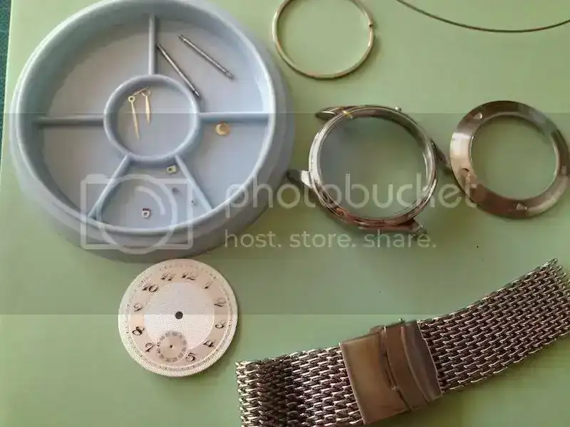

Buenas tardes, hoy me an llegado por fin de la esfera y las agujas que estaba esperando de Hong Kong, para montarme mi primer reloj de pulsera,y no me e podido resistir aunque tenia el ajuste del despertador de bolsillo entre manos,
aunque las experiencia a sido sumamente satisfactoria, e de decir que no sale barato, al desconocer medidas en relojería y otros detalles e tendido que pedir las piezas cada una a un país diferente, con la correspondiente espera que conlleva el no saber pedí la caja de acero y era demasiado grande para la esfera que ya tenia, así que tube que pedir la esfera y las agujas a China,en fin me e divertido con esto que es lo que interesa en un Hobby:D
pasemos a la descriccion del reloj:
Esfera - BIG PILOT GUILLOCHE comprada en Hong Kong
Agujas - NEW SILVER ANODIZE comprada en Hong Kong
Caja Acero inox - PILOT 46mm comprada en ebay Francia
Correa Milanesa - Acero inox,24mm comprada a Strap Band
movimiento - ETA 6498 ..............Del Kit de relojero que adquirí al compañero Pedro Izquierdo.
así que me a venido bien, tego un reloj que puedo decir que lo e desmontado y montado entero incluyendo el despieze del calibre,
por lo tanto tengo un reloj montado por mi con piezas internacionales
ahora las fotos a ve que os parece la chapuza,
todo preparado y listo para el montaje

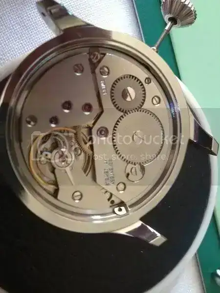

ajustando la tija y el movimiento
aqui se puede apreciar la maquinaria a través del cristal, así puedo admirarlo de cuando en cuando,

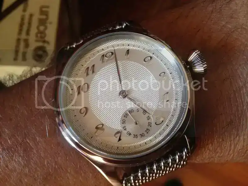

aqui se puede apreciar la esfera es preciosa, con los números grandes, cosa que para un miope como yo me biene de cine:happy:
y ahora en la muñeca queda muy fina y elegante yo no tengo una muñeca demasiado grande pero tampoco pequeña, y como parece ser que se llevan grandes pues mejor que mejor

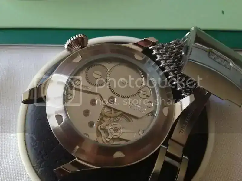

y ahora como siempre las pegas y los consejos ya estoy pensando en meterle mano, se trata de lo siguiente, la corona para mi gusto sale demasiado estoy pensando si será factible el recortar un poco el tubo que sale de la caja dode va la tija para que entre un poco mas adentro:dudoso:
la siguiente pega es que a pesar de estar todo correctamente montado, creo el movimiento con la caja no termina de ajustar,se mueve un pelin, en la segunda foto se puede apreciar las pletinas que sujetan el aro, hasta hay correcto, pero al cerrar la tapa parece como si le faltase alguna goma o aro que presione el movimiento al cerra al tapa roscada, puede ser que le falte algo,algún aro de goma tal vez

Genial, perfecto, no te desanimes por lo de que se mueve un poco la esfera, lo solucionarás con creces y entonces habrás aprendido un poco más. Que envidia ( sana) me dais la gente con iniciativa y creatividad. Disfruta de tu guardatiempos único.

Cambiaría la corona....para mi gusto el reloj es acojonante, pero vamos, mejor que muchos que se venden por un pastón, sólo la corona le encuentro que es un poco tocha para un reloj tan elegante.

visualmente me gusta mucho el resultado, la esfera texturizada me parece de muy buen gusto.
Pues te quedó genial, si esa esfera llevara una marca "de las buenas" nadie diría que no es original ;-).
