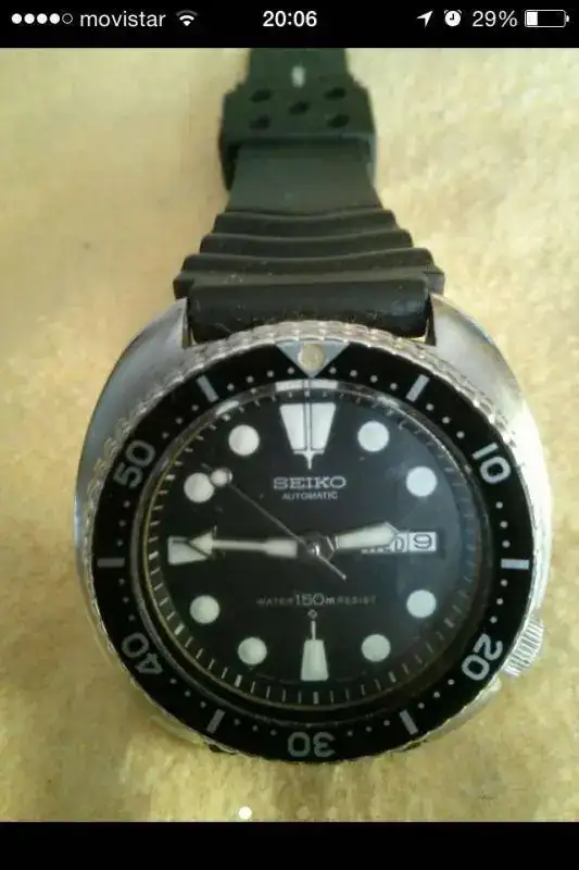

Pues resulta que se me ha metido dentro el virus de los Seiko y después de hacerme con un SKX007, tengo un mono considerable de ir a por un vintage. Soy aficionado al cine y los modelos que me llaman la atención son el 6309 7040 (tortuga) y el 6105 8110 (apocalypse). Este último se dispara de precio si quieres algo decente, por lo tanto me he centrado un poco más en el tortuga, del cual me surge la siguiente duda:
Es posible que un 6309 7040 original tenga la inscripción "water resist" del dial en color verde como el de la foto?
Sé que por aquí hay gente muy experta en la materia, cualquier cosa que me podáis aportar os lo agradeceré.

Si no estoy equivocado, ese reloj tiene el bisel y las agujas aftermarket. El dial es original.
La inscripción "water resist" originalmente era de color rojo anaranjado. Con el paso del tiempo va perdiendo intensidad y adquiere otras tonalidades. En este caso, más que verde, creo que es de color amarillo apagado.

Pues yo creía que el bisel era original por la forma del "1" y el tamaño del punto luminoso. Sí es cierto que no se le ve la rugosidad que he leído tiene que tener.
Respecto a las agujas, no sé diferenciarlas. La verdad es que las letras de "water resist" están muy desgastadas pero dudo que alguna vez hayan sido rojas...
En cualquier caso gracias
Entonces, los que se ven por la red con las letras en verde, se puede decir que no es el dial original de un 6309 7040?
Gracias.
No. Con el paso del tiempo y, seguramente, por exposición al sol el color de la inscripción se va perdiendo y adquiere tonalidades más apagadas. De hecho, el dial del reloj que has puesto es original.

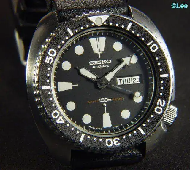

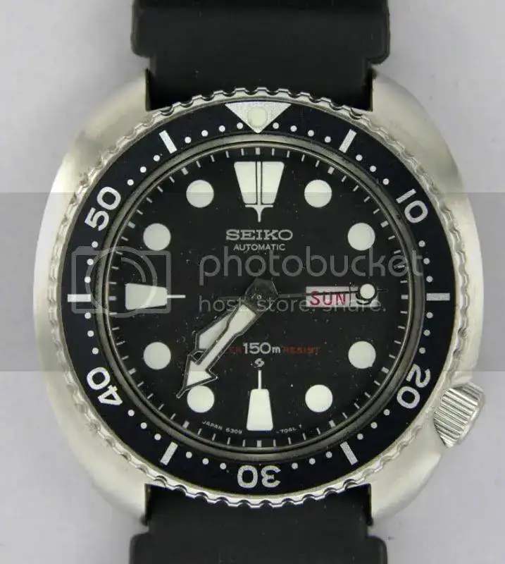

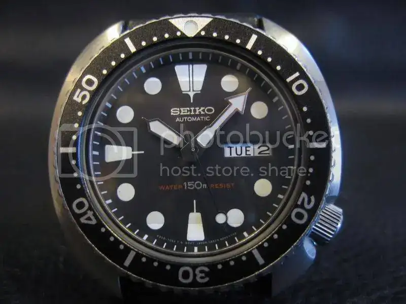

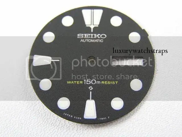

Hay varios tipos de diales originales diferentes, al igual que también hay varios tipos de diales aftermarket, por lo que tendremos que analizar cada caso por separado. Por ejemplo, este dial es aftermarket:
... y éste original:
Como puedes ver el tono del color es bastante parecido. A pesar de eso uno es original y el otro no.
En este caso, el bisel de la ventana de la fecha te permite reconocer el dial original. Todos los diales con bisel son originales, pero ojo, que también hay diales que casi no tienen ese biselado y también son buenos.
