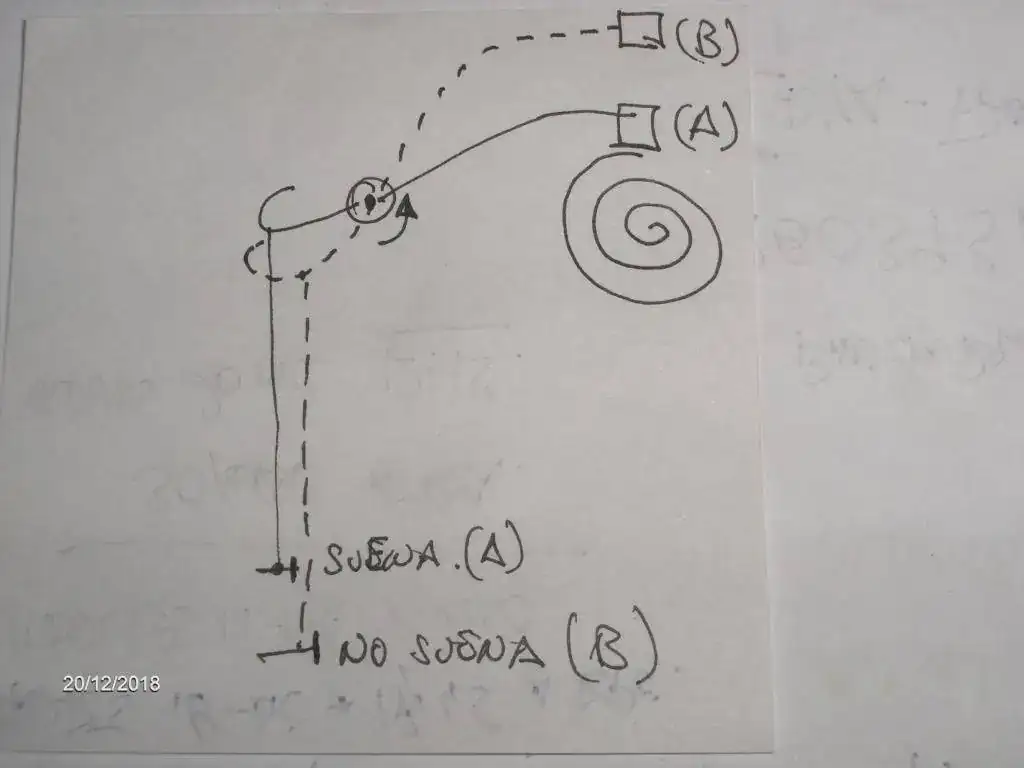

Me gustaría tener vuestra ayuda con este reloj. No entiendo mucho de relojes, pero me encanta esta ciencia. Este reloj es un herencia familiar y tiene un valor sentimental, por esto lo he restaurado. He restaurado la caja, intentado respetar en lo posible el aspecto original, después he llevado la maquinaria a un relojero para una limpieza engrase y puesta a punto, que era mas que necesaria y ya esta totalmente a punto. Creo que este tipo de relojes eran importados y aquí en España les ponían la caja y la firma del relojero que lo montaba, no se exactamente que marca es la maquinaria aunque creo que puede ser hau, tampoco se exactamente de que año puede datar...
Bueno mi problema ahora es que las campanadas suenan bastante fuerte, y es algo molesto durante la noche, me gustaría saber (igual estoy diciendo una tontería) si de las dos cuerdas que tiene, una es para la soneria o otra para la hora ¿seria posible darle solo la cuerda de la hora? así el reloj funcionaria pero no tocaría. También se me ha ocurrido ponerle algo al martillo de soneria que amortigüe el sonido, o bien hacer algún invento para evitar que el martillo golpee el gong cuando yo quiera.
