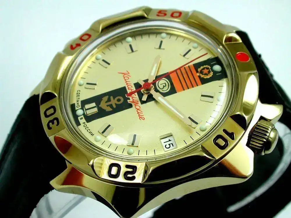

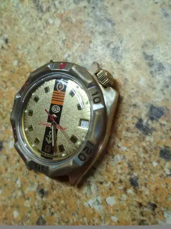

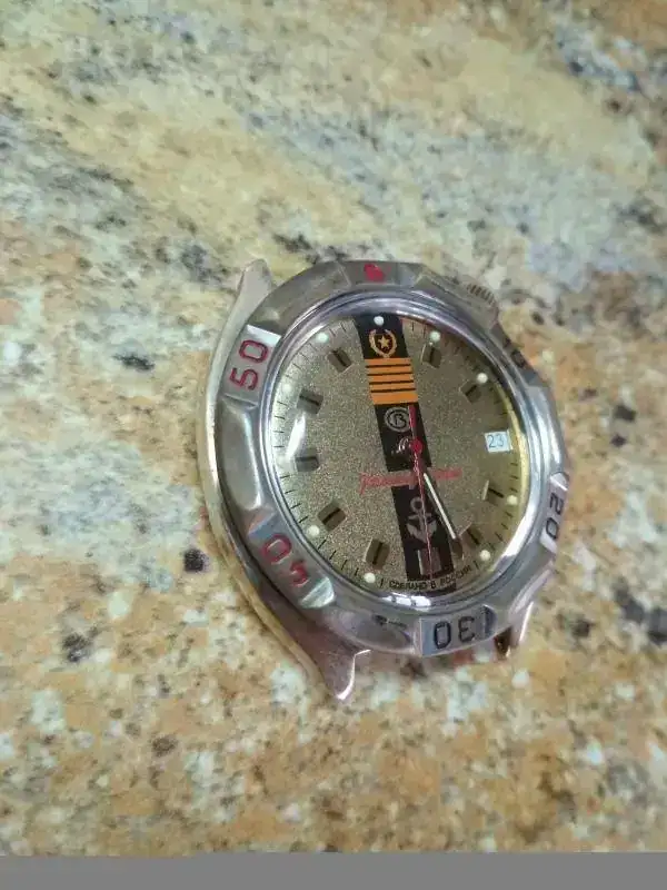

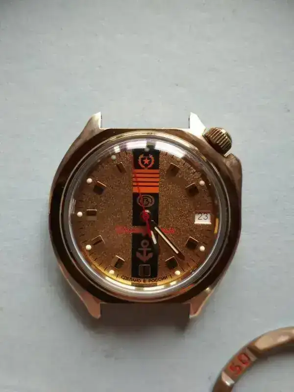

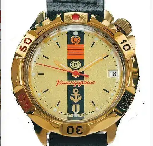

hoy os presento la modificacion de un komandirskie con caja 53.
Cuando lo pedi hace un mes, ya tenia claro que para ponerlo necesitaria modificarlo, porque nunca he sido de dorados tan brillantes y mas o menos tenia un plan.
Llevaba ya bastantes dias encima del escritorio intentando madurar la idea de lo que hacer, porque no tiene vuelta atras la modificacion pensada. Dandole una oportunidad a la caja 53 a ver si me convencia, pero en conclusion la caja me parece horrible. Lo compre porque siempre me han gustado los relojes cuya posicion de la corona no marcan la muñeca y esta me parecia lo que habia que salvar e intentar hacer algo ponible.

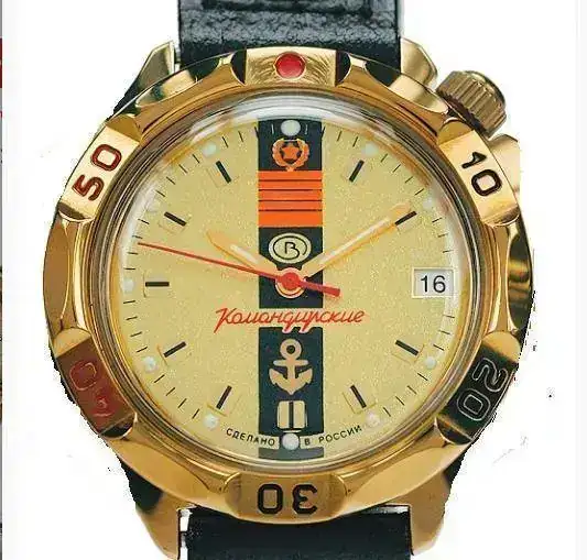

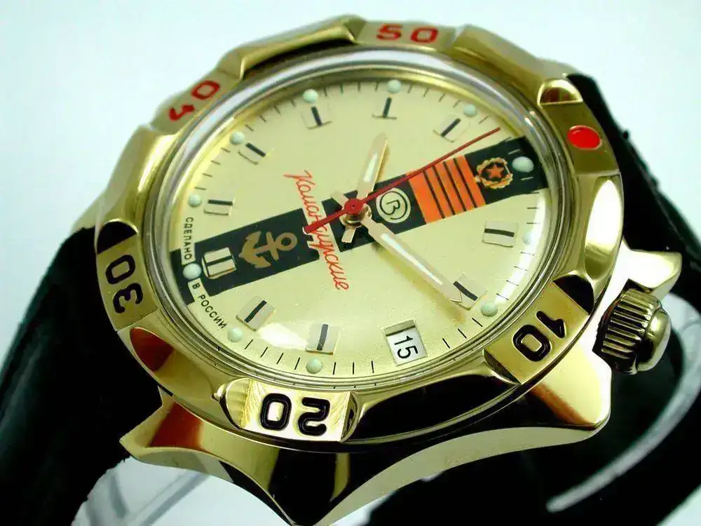

Asi lo muestran las fotos de catalogo:
Ver el archivos adjunto 681878

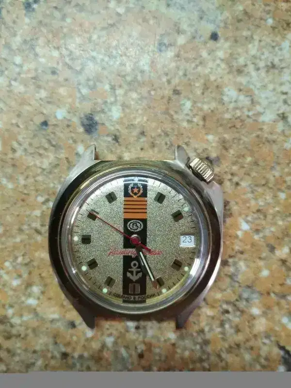

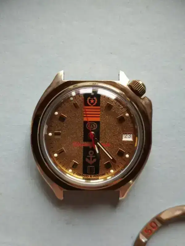

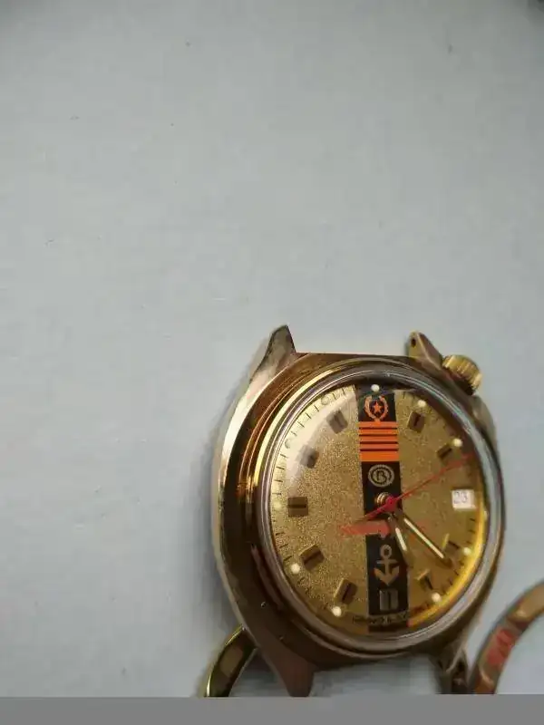

Este era el plan, modificado en el ordenador con programilla a ver como quedaba:
Ver el archivos adjunto 681879

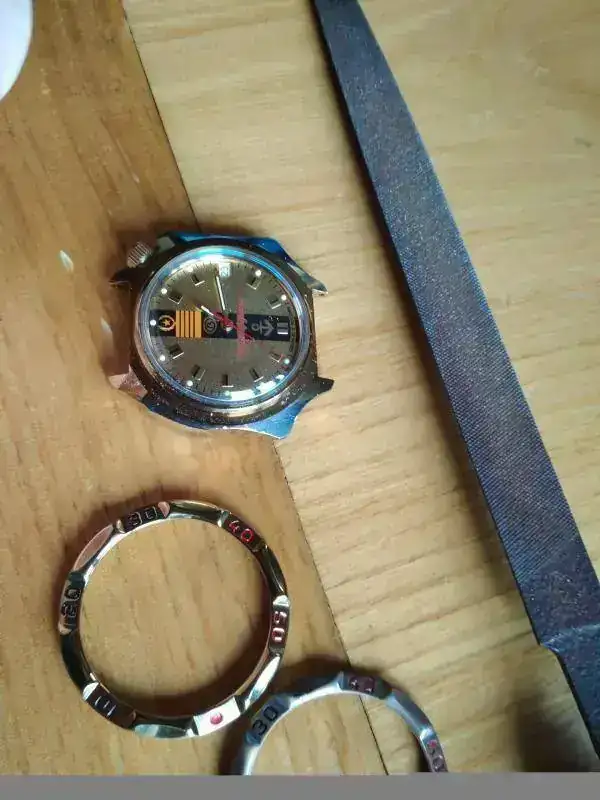

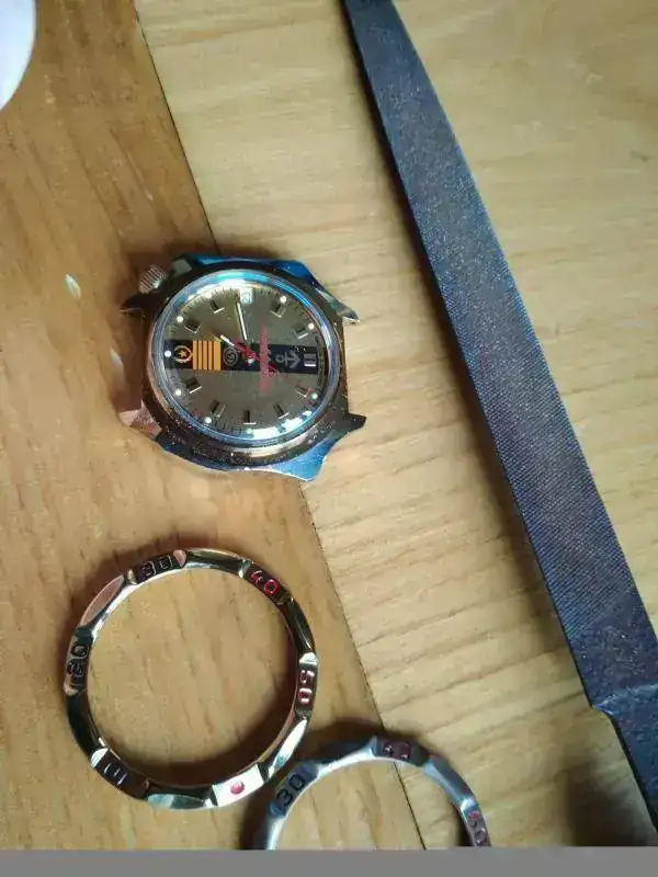

y manos a la obra, lima y paciencia:
Ver el archivos adjunto 681881 fijaos que le pinte de negro la zona a limar para no pasarme.

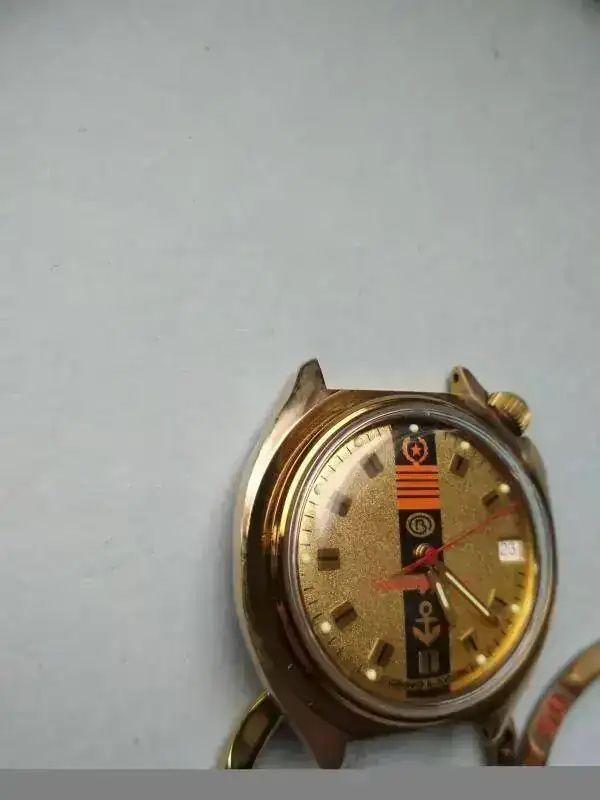

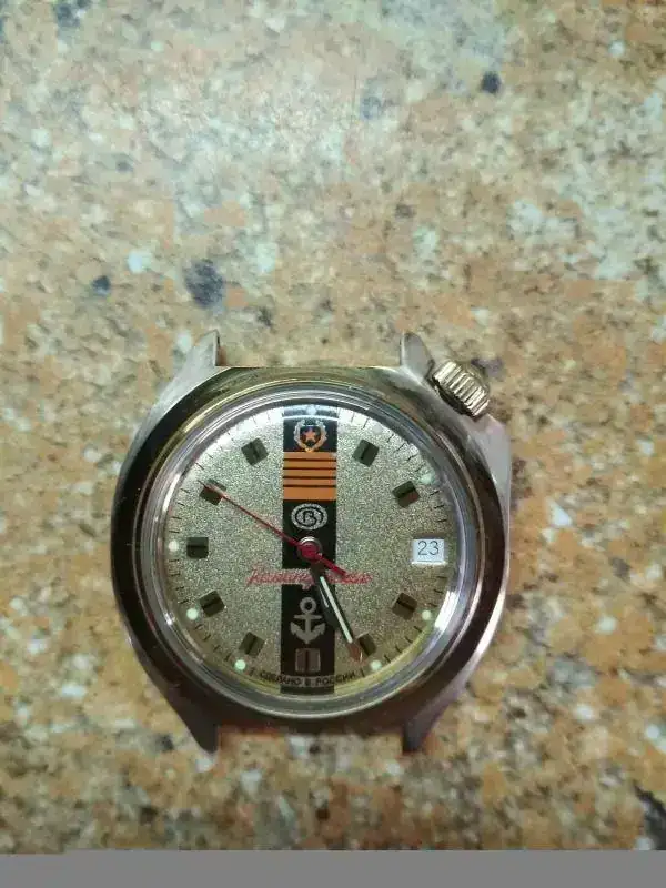

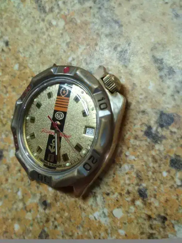

Y este es el resultado:
Ver el archivos adjunto 681882
Ver el archivos adjunto 681883
Ver el archivos adjunto 681884
Ver el archivos adjunto 681885

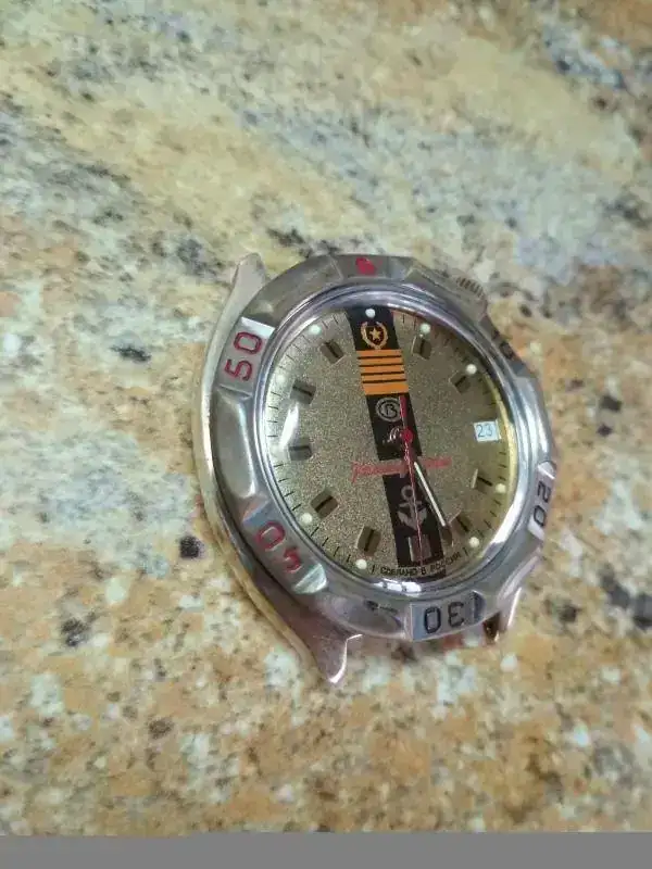

El bisel es de otra unidad y lo envejeci previamente durante dos semanas mediante inmersion en vinagre y sal a temperatura ambiente. La caja fue lijada con la dremel para quitarle el brillo y luego repasada con una lija fina.
Ver el archivos adjunto 681886
Me gusta la mejora, ahora que no se si cambiarle tambien el dial por un 849 o un 661

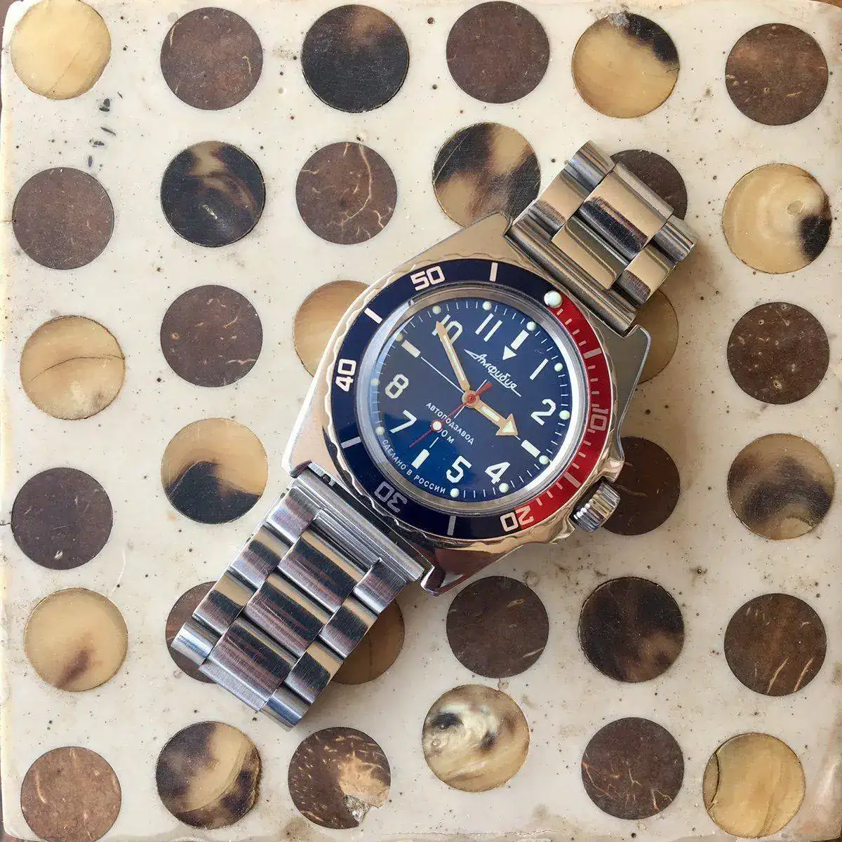

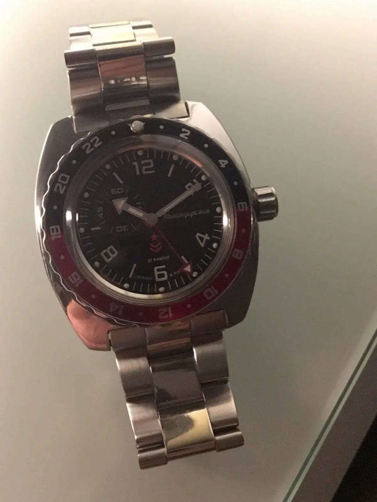

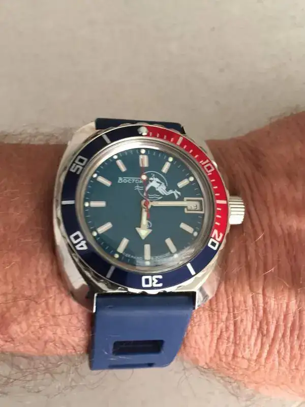

Comparto foto de última modificación
- Reloj 110648
- Bisel Amphibia Neptune Pepsi Universal
- Armis Genérico para Samsung Gear S3, acero

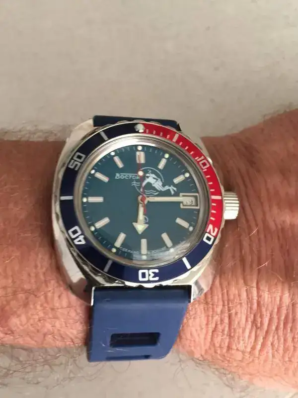

Y esta es la penúltima:
- Caja 150
- Movimiento 2426.12
- Dial 539
- Bisel Amphibia 24h Black Red Universal
- Armis Vostok Metal Bracelet 22mm endlinks específicos

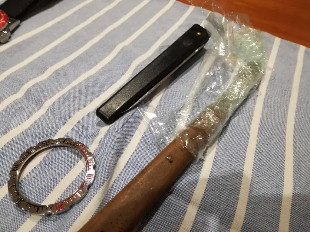

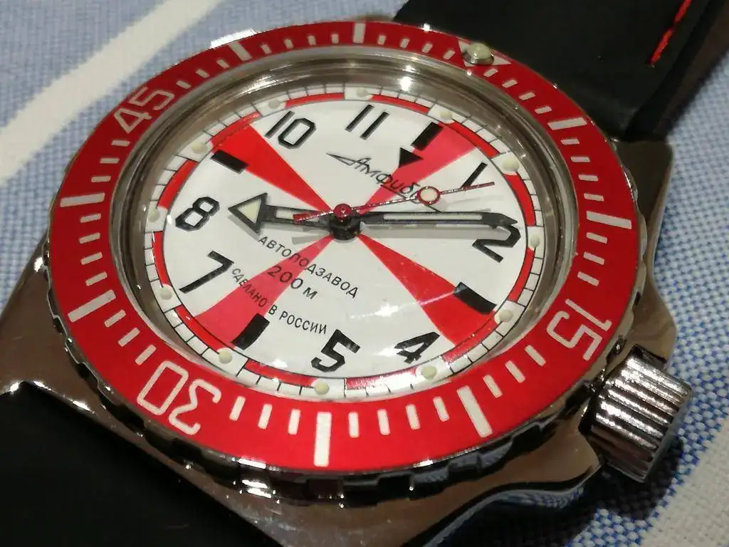

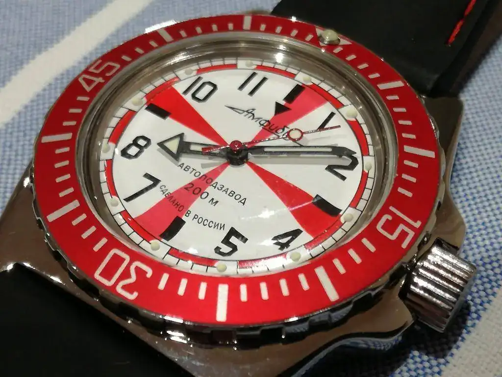

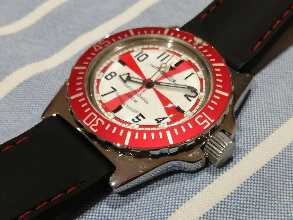

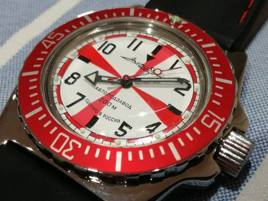

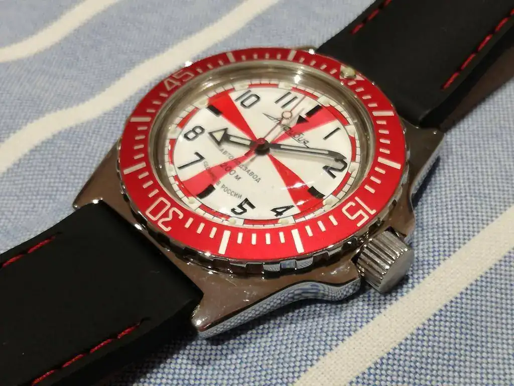

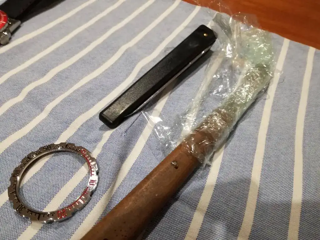

Mientras me pego con la p... tija de otro (algunos sabéis...;-)), y siguiendo la estela del maestro @Miguelillo, al fin he dejado este RRO en estado decente con su nuevo bisel encarnao...:yes:
Aquí, los útiles de precisión con el bisel de fábrica...
Saludos!:bye:

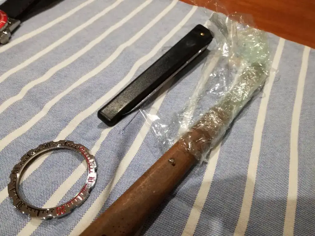

Ver el archivos adjunto 732055

Muy guapo este "RROjito". Acabo de recibir un dial RRO como este. Veremos que sale .....
Enviado desde mi Mi MIX 2 mediante Tapatalk
Gracias, Jaume!:flirt:
Pues conociendote seguro que sale un relojazo...:clap:
Pues muchas gracias por la mencion Juan Manuel ::blush:: te ha quedado muy bien, pero esas herramientas de tortura … me dan miedito,
para quitar biseles sin marcar usa una navajilla suiza sin filo y una tarjeta de crédito vieja, la navaja solo para separar un poquito el bisel para que entre la tarjeta, despùes sacas la navaja y mueves la tarjeta en ambos sentidos, en algún punto el bisel salta solo.

Pues mira, tomo nota yo también de lo de la tarjeta de crédito para probarlo una próxima vez, que no se me había ocurrido.
Vieja, lo que se dice vieja, no tengo ninguna, pero como a este paso pronto dejo alguna sin crédito, pues... :laughing1:

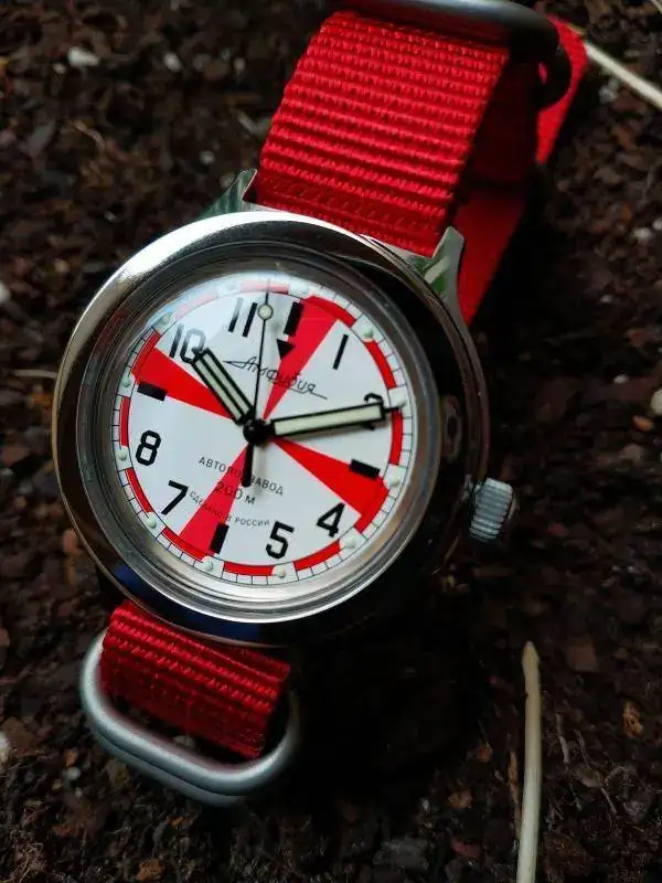

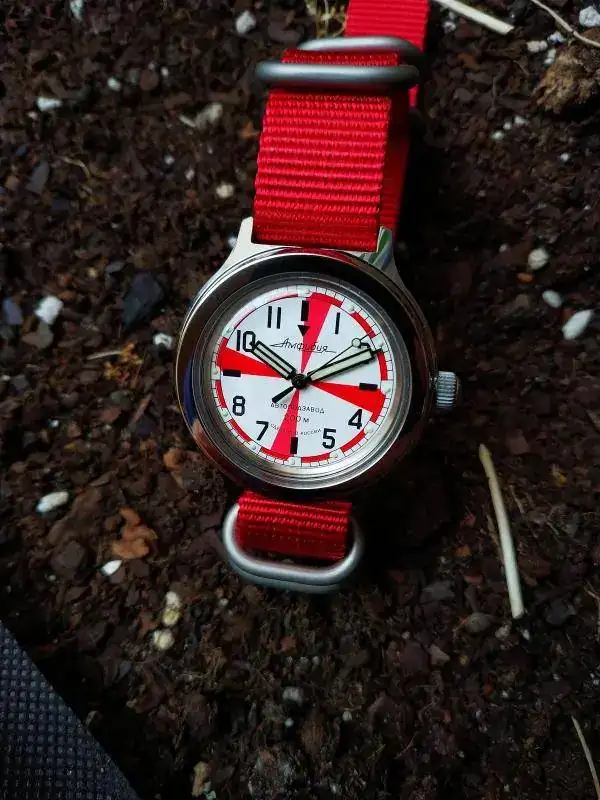

Bueno a ver que os parece este RRO. Se que no seria del agrado de putin, pero me gusta a mi :laughing1:
A mi me gusta, Jaume, tiene un look de reloj de barco total :clap:
(de Putin no dire nada, que me da miedito) :laughing1:
