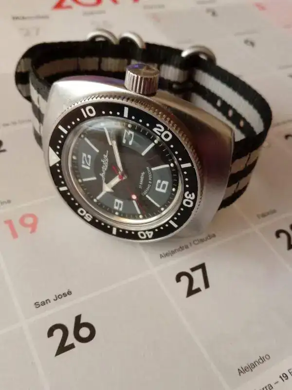

Hola Juan Manuel, yo creo que les queda mejor la de Craig :flirt:, la de Connery la veo mas en relojes con diales con tonos verdes :yes:

Gracias, Miguel.
Si, eso parece. :ok::
Pero... no tengo ningún dial verde... Qué problema...:laughing1:

Yo tampoco tengo ninguno con dial verde, verdoso o verdecillo, de los que he visto no me acaban de gustar, salvo el del 1967, pero ese es muy caro :pardon:, lo mismo favinov saca alguno esta primavera :whist:: y me animo a pillarlo.

Estoy con Miguel, deberías comprar inmediatamente un dial verde. Esto no puede quedar así... jijijiji. A ver cuanto tardas camarada.;-)

Coincido... No me acaban de convencer. Y en efecto el '67 es de precio... occidental.
Bueno, la correa me ha costado 4 dólares...:flirt:

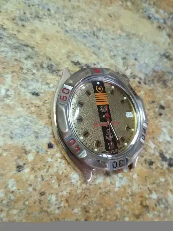

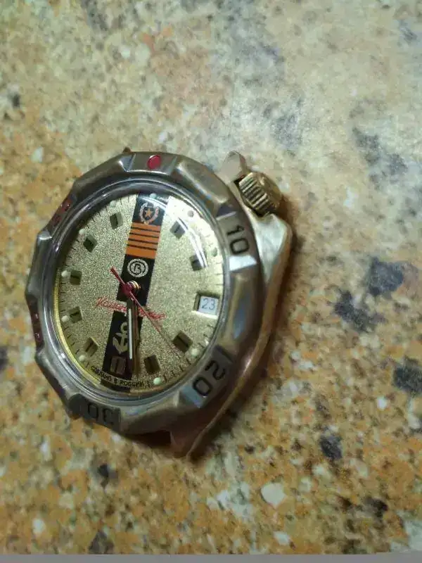

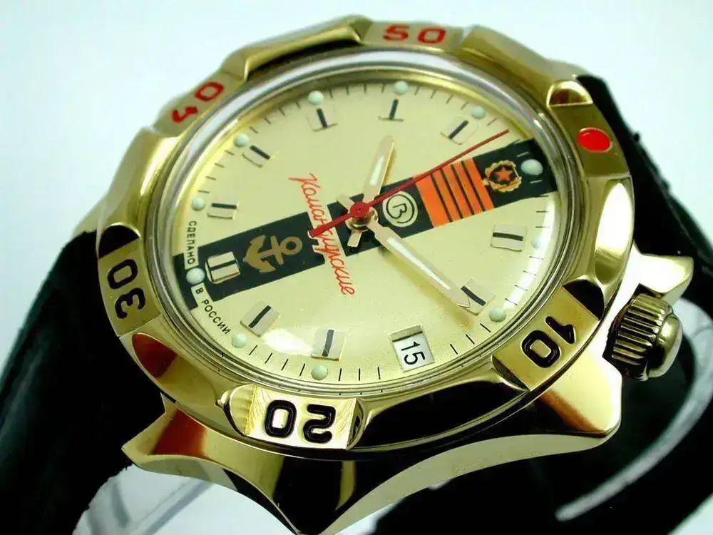

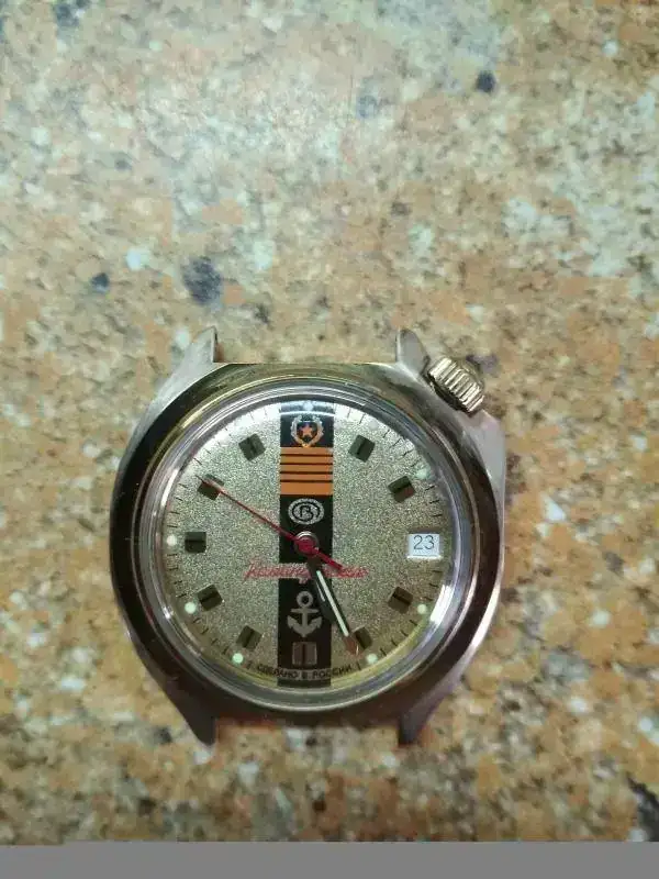

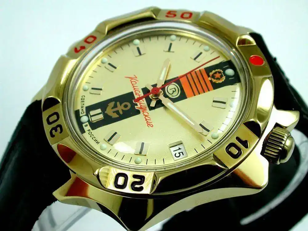

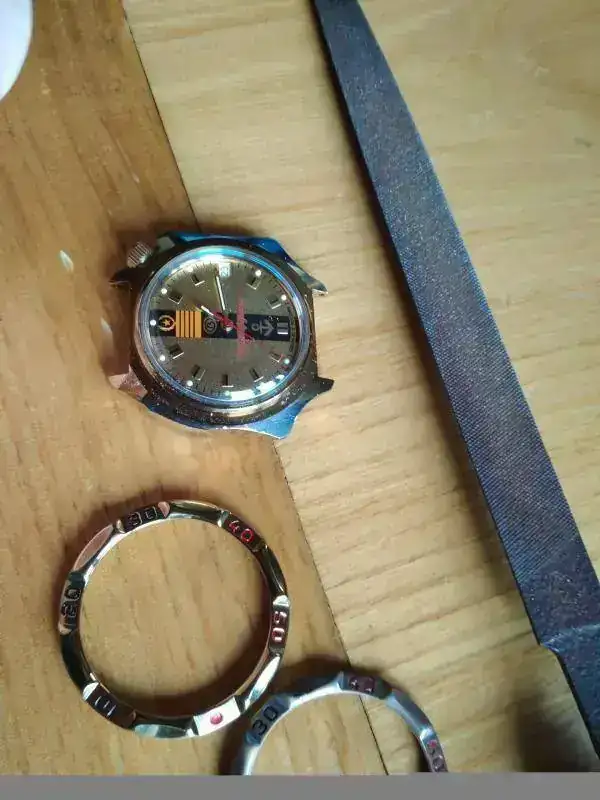

hoy os presento la modificacion de un komandirskie con caja 53.
Cuando lo pedi hace un mes, ya tenia claro que para ponerlo necesitaria modificarlo, porque nunca he sido de dorados tan brillantes y mas o menos tenia un plan.
Llevaba ya bastantes dias encima del escritorio intentando madurar la idea de lo que hacer, porque no tiene vuelta atras la modificacion pensada. Dandole una oportunidad a la caja 53 a ver si me convencia, pero en conclusion la caja me parece horrible. Lo compre porque siempre me han gustado los relojes cuya posicion de la corona no marcan la muñeca y esta me parecia lo que habia que salvar e intentar hacer algo ponible.

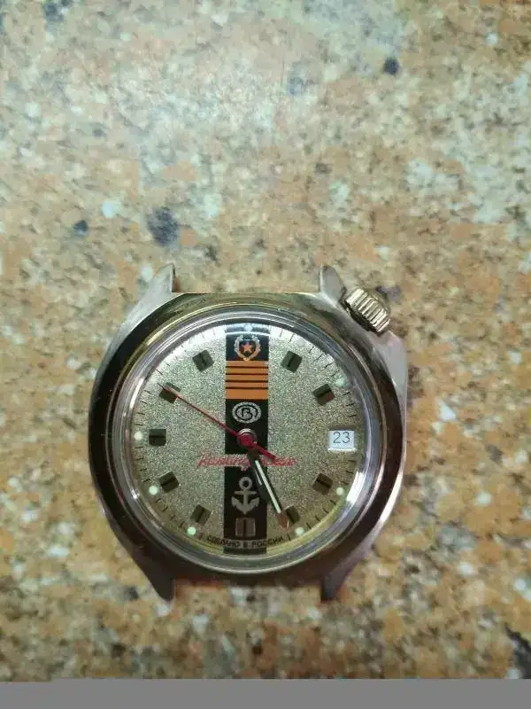

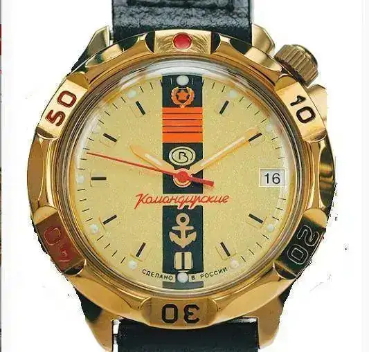

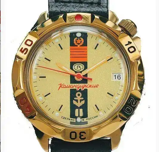

Asi lo muestran las fotos de catalogo:

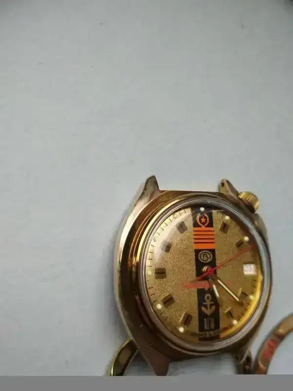

Este era el plan, modificado en el ordenador con programilla a ver como quedaba:

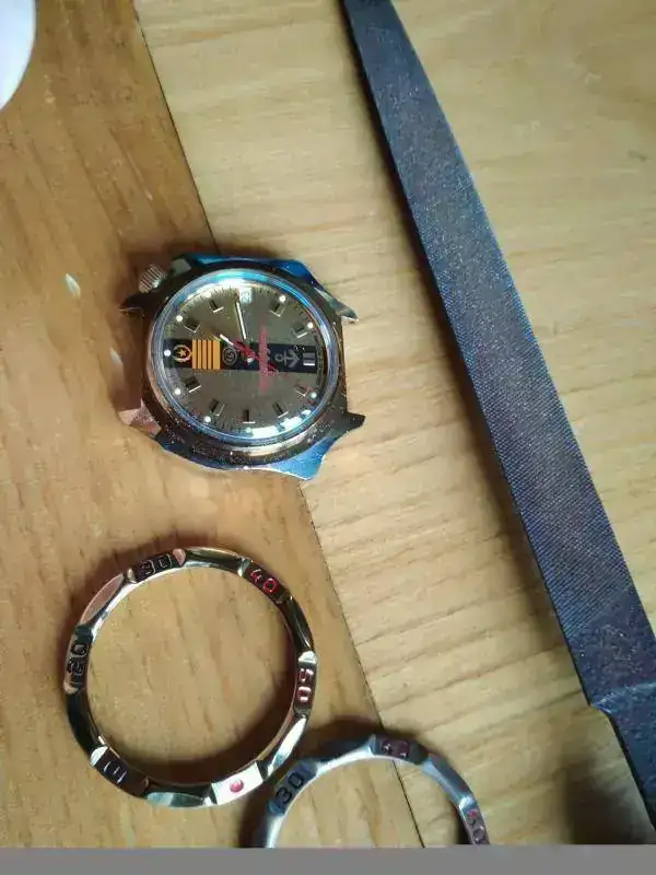

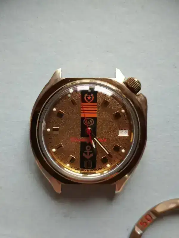

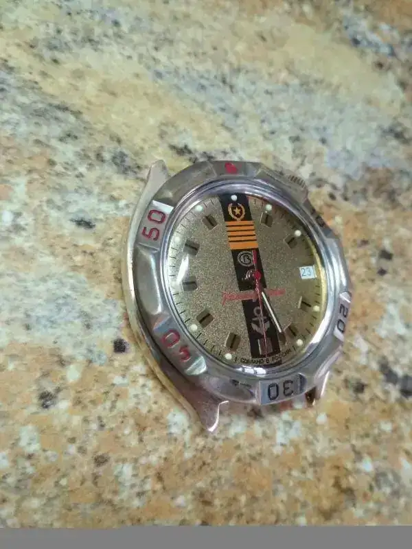

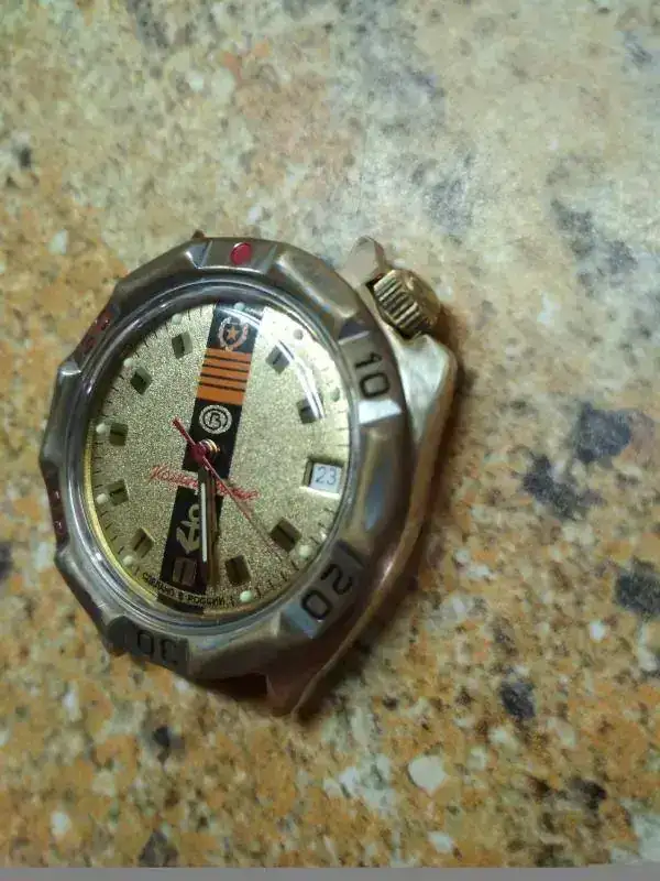

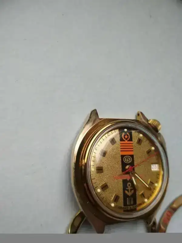

y manos a la obra, lima y paciencia:
IMG_20190404_131329.webp fijaos que le pinte de negro la zona a limar para no pasarme.

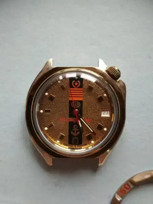

Y este es el resultado:
El bisel es de otra unidad y lo envejeci previamente durante dos semanas mediante inmersion en vinagre y sal a temperatura ambiente. La caja fue lijada con la dremel para quitarle el brillo y luego repasada con una lija fina.

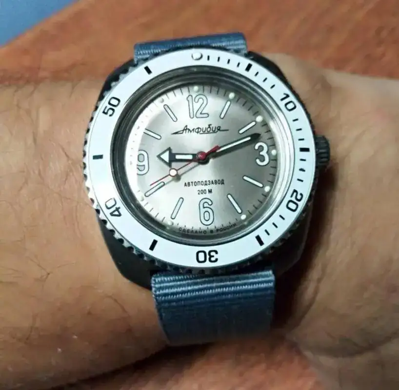

Bisel tuneado, corona especial y tapa tuneada...
Sencillo, bisel y nato bond...

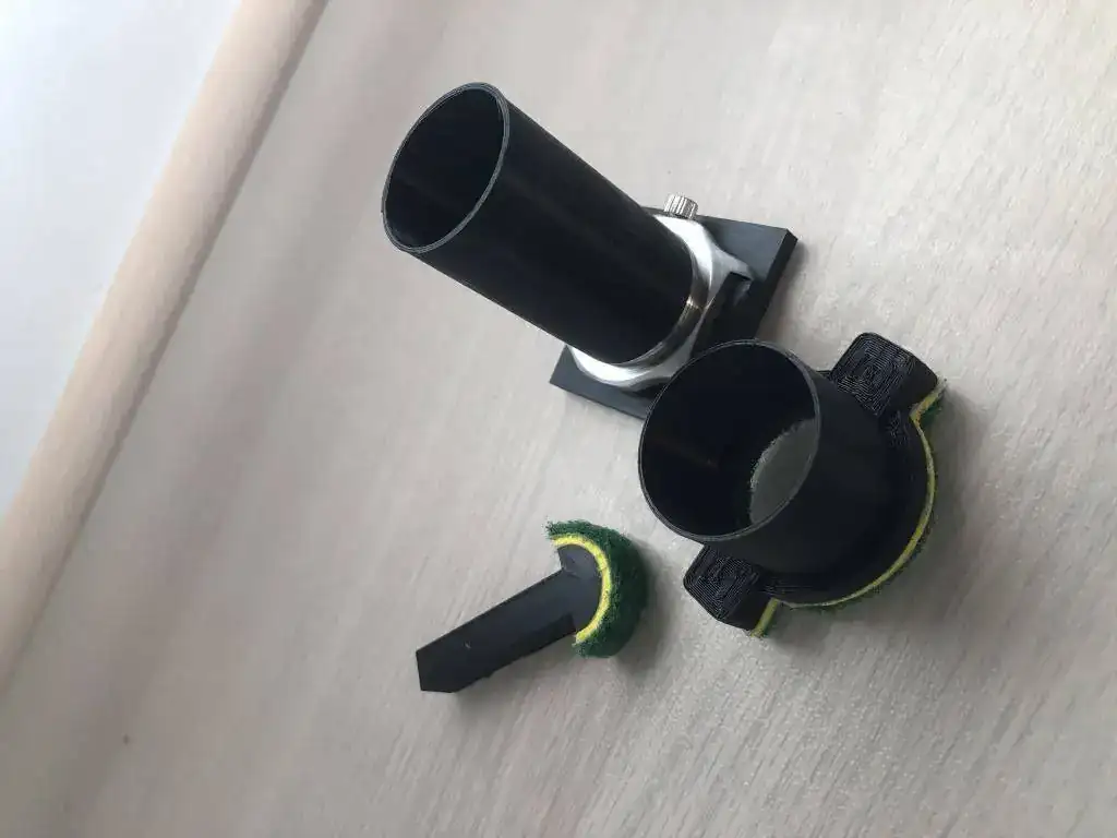

El bisel es el propio de la caja 420 lo he cepillado poniéndolo sobre un estropajo y girándolo en círculos.
La caja es la 420 efectivamente y para ella he fabricado unos utensilios con la impresora 3D tal como comenté en otro hilo.
