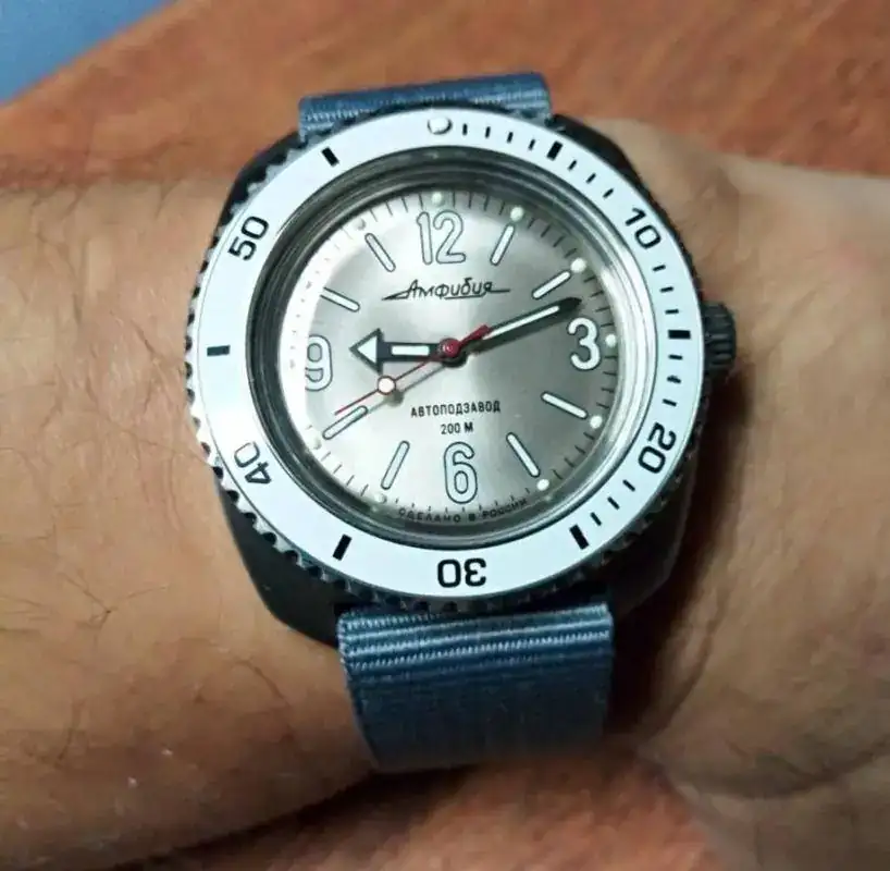

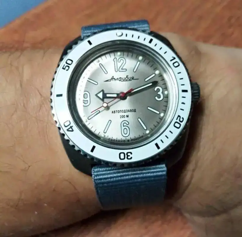

Gracias, efectivamente caja 420,el bisel es de Boris y el insert Dr Seikoinstain, los insert sobre todo los de la serie de Seikoinstain 7626 comparte lo mismo que los modelos Amphibians, por otra parte mi bezel no sobre sale por los lados encaja perfectamente con la caja 420.

Un poco de mod: Esfera, bisel, cepillado a la caja y una nato capada, a juego con el color de la esfera.
Creo que ha quedado muy resultón.

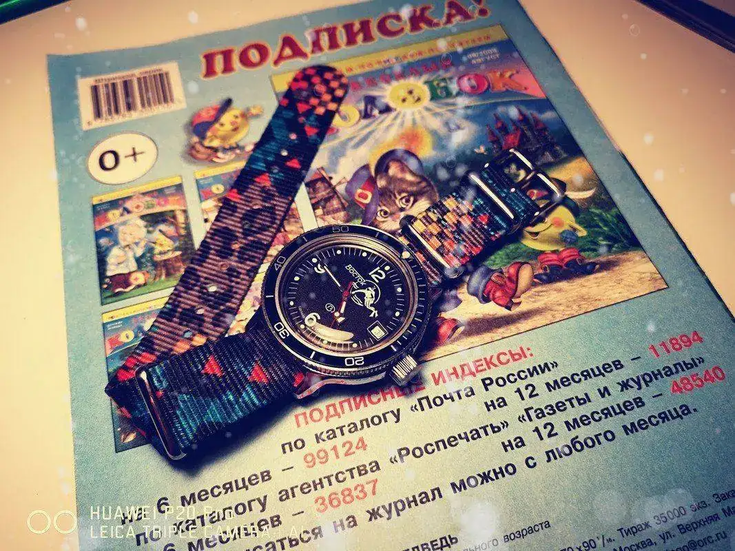

Hoy he cepillado un insert pepsi que tenía (bueno, aunque no me guste mucho he cepillado la parte de atras por si quedaba mal) y lo he metido en un bisel de boris.
Estoy esperando a que me llegue un dial oscuro para metérselo a este, pero ya sabeis que Dimitry los envía en Caracol ...
Ver el archivos adjunto 672054

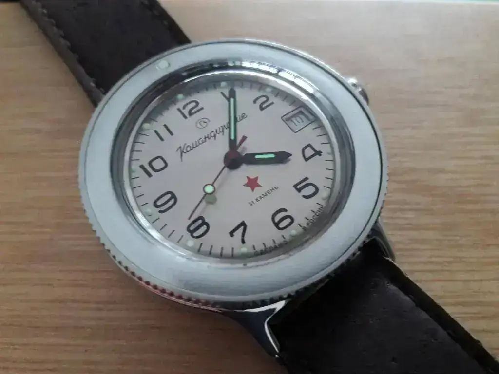

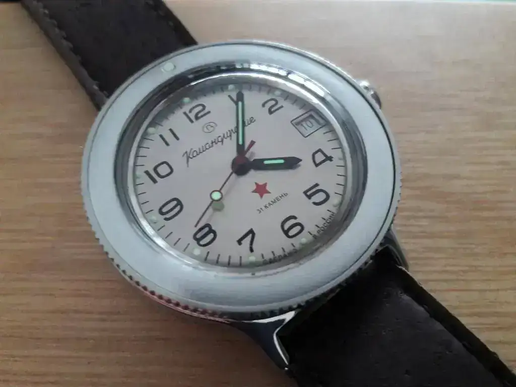

Hoy he cambiado el bisel de mi amphibia por uno de am-watches, pero está súper suelto, se mueve con mucha facilidad, más que el original.
¿Son así o puede ser que he deformado el alambre interior?
Hoy he cambiado el bisel de mi amphibia por uno de meranom, pero está súper suelto, se mueve con mucha facilidad, más que el original.
Si se te queda suelto es que no ha entrado bien,prueba a que todos los ángulos del alambre queden en el Interior del bisel antes de meterlo
Me había confundido, no es de meranom, es de am-watches.
No es exactamente suelto, es que hay cero resistencia a la hora de girar el bisel..
Quita el bisel y cierra un poco el muelle, asegúrate que los segmentos esten rectos y lo vuelves a montar.
Muchas gracias!! Era eso ya está perfecto.
