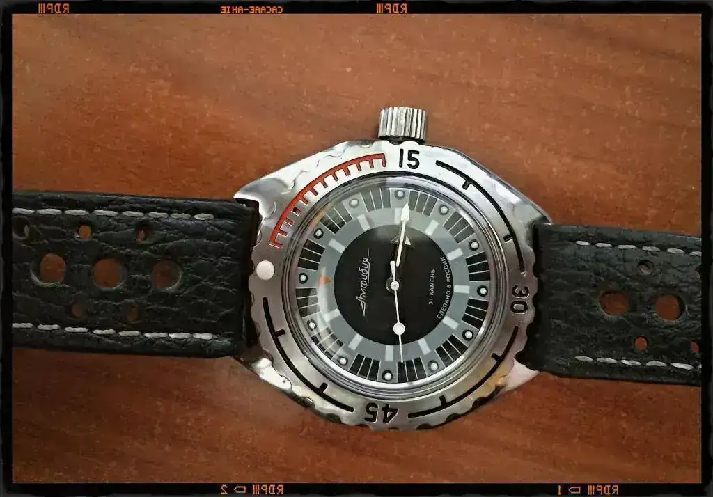

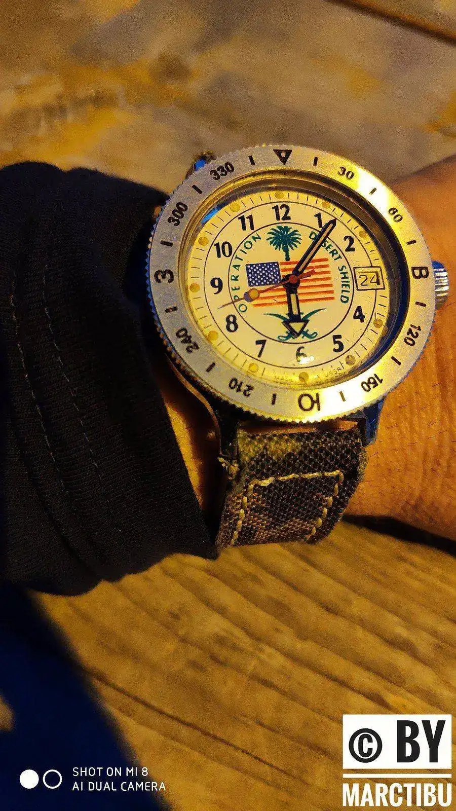

670927 + BISEL 090 ACERO + CORREA RALLY NISUPU...

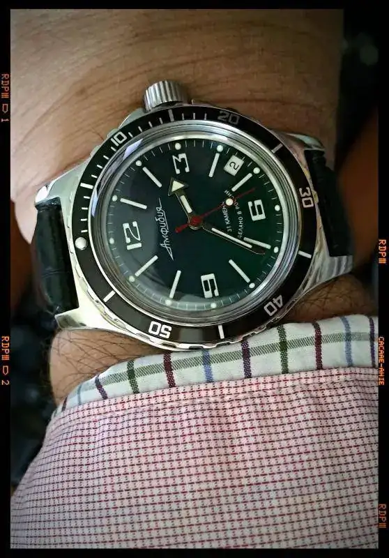

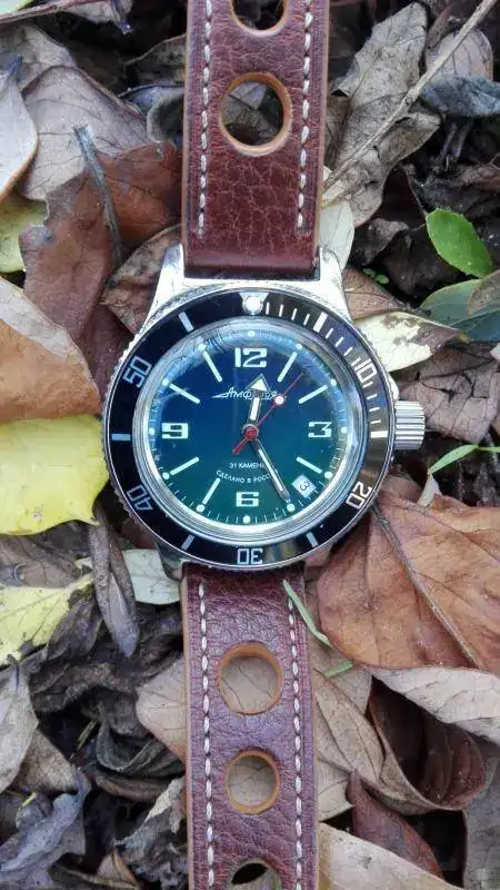

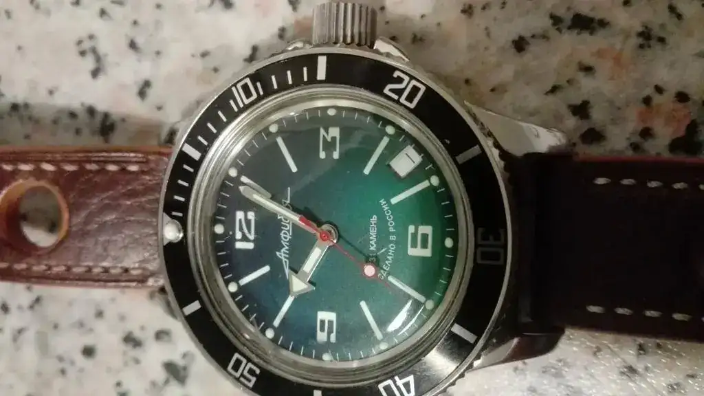

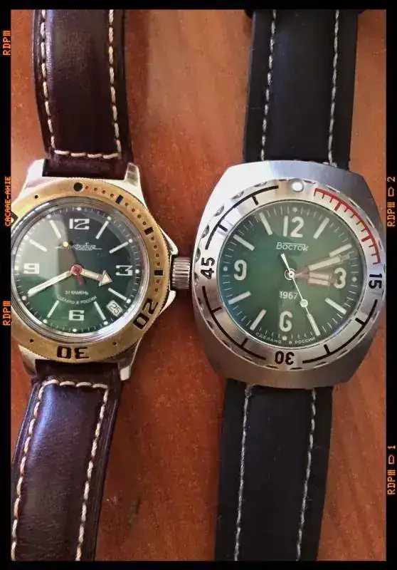

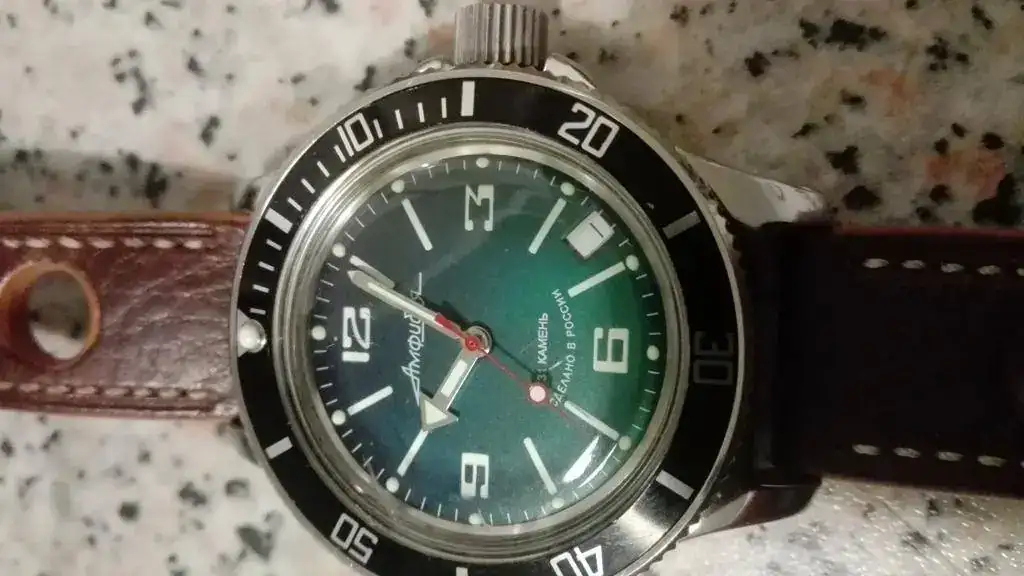

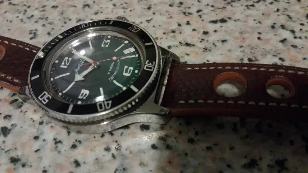

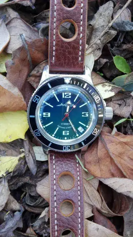

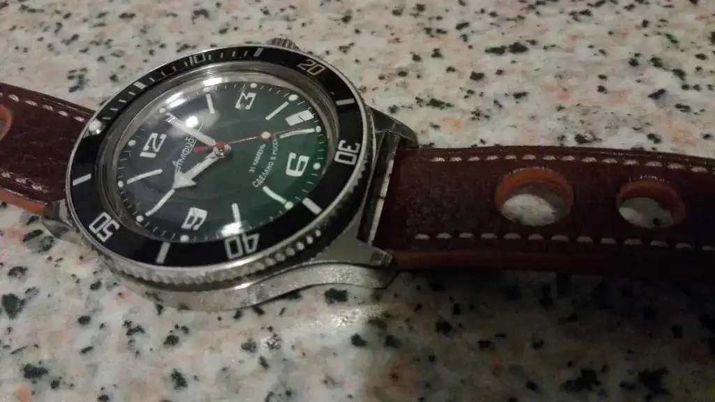

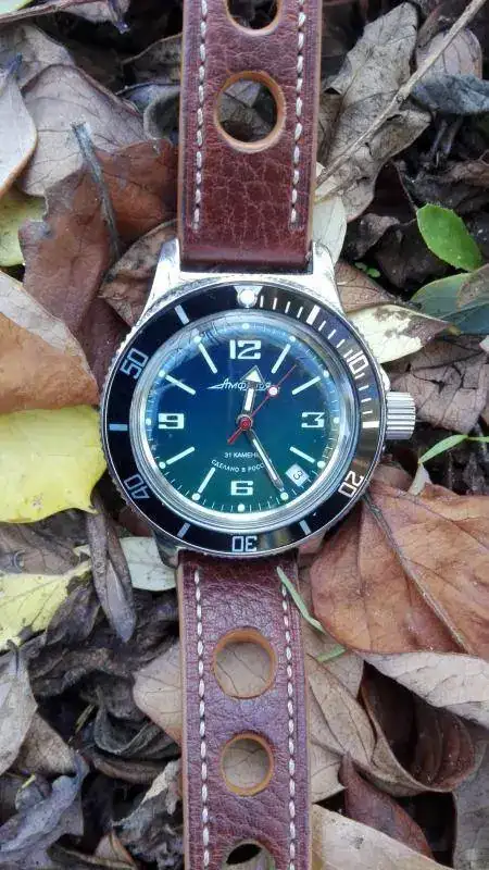

Aquí va mi verdecito. Creo que se va a quedar así.
Aquí de paseo.
Precioso. Solo que esta caja no me acaba de convencer. Le veo las asas muy cortas. Y eso de las correas de 18 mm..... Peeo te ha quedado muy guapo
Tengo un runrun,..., nos os parece que ese dial luciría mejor en una caja como la 710? (tengo una comprada para cuando me animara a abrir un reloj, igual no es muy dificil el cambio no?)

Yo es que esta caja la veo justa. En algunos el bisel tapa toda la caja. En una 710 se vería de fabula

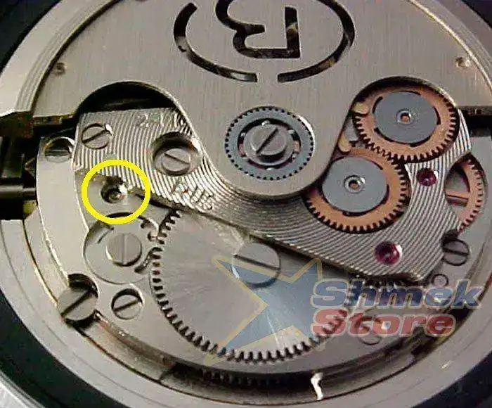

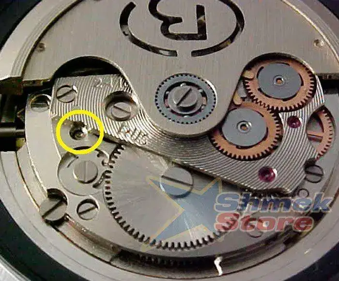

Luego a la noche, si nadie lo ha puesto antes te muestro con una foto el punto que hay que presionar para meter y sacar la tija, no tiene nada más, meter un punzón (un alfiler) en un agujerito para presionar una pestaña que libera la tija, muy sencillo.
Que leches a la tarde... ya!
Con la corona desenroscada en la posición del cambio de hora, con una mano presionas donde te señalo en amarillo con un punzón mientras con la otra tiras de la corona para sacar la tija.
Para meter la tija de nuevo lo que hago es presionar con el punzón, meto la tija y enrosco la corona, una vez enroscada libero la presión del punzón.

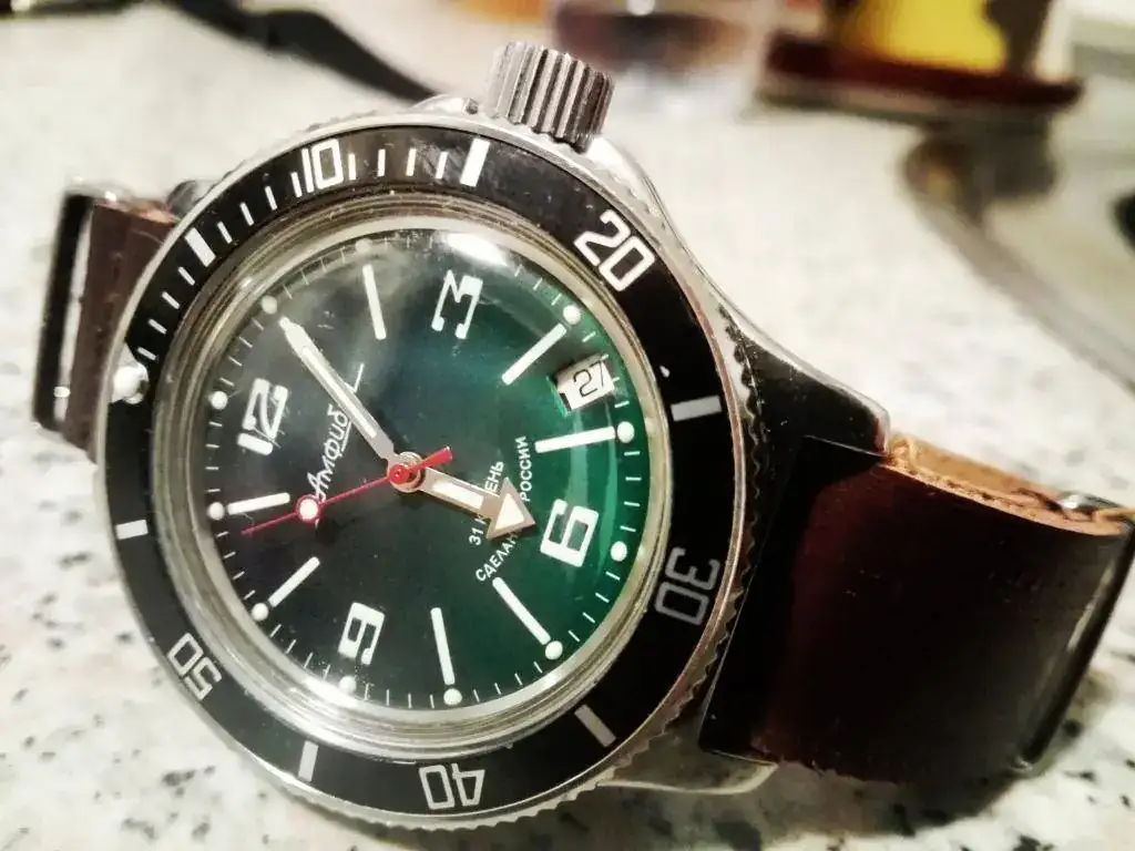

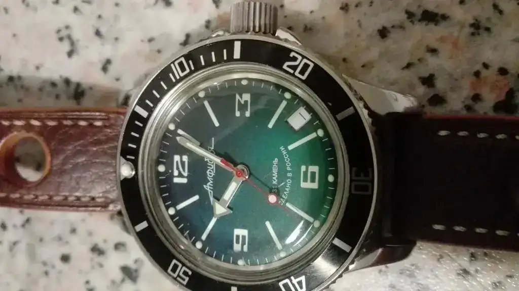

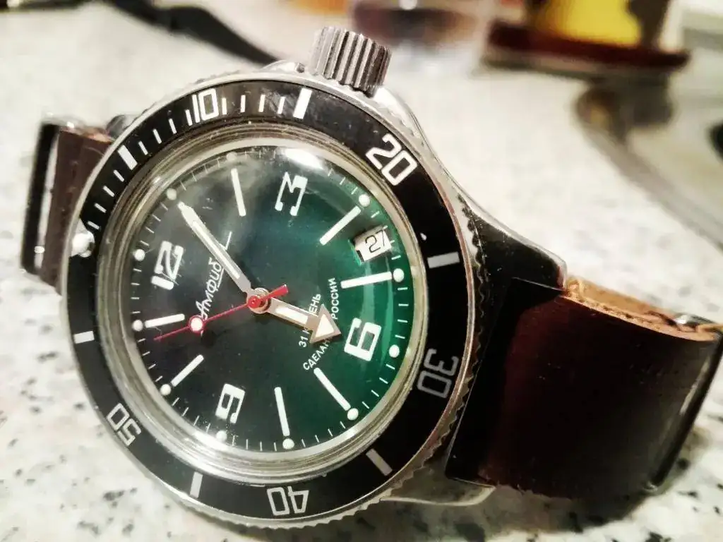

tras intentar abrir la caja del 120 con una llave jaxa "china made" y comerme un mojon,... ::Dbt::

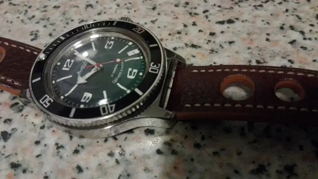

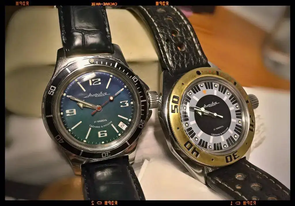

le he hecho un nuevo mod facil emulando al compi:

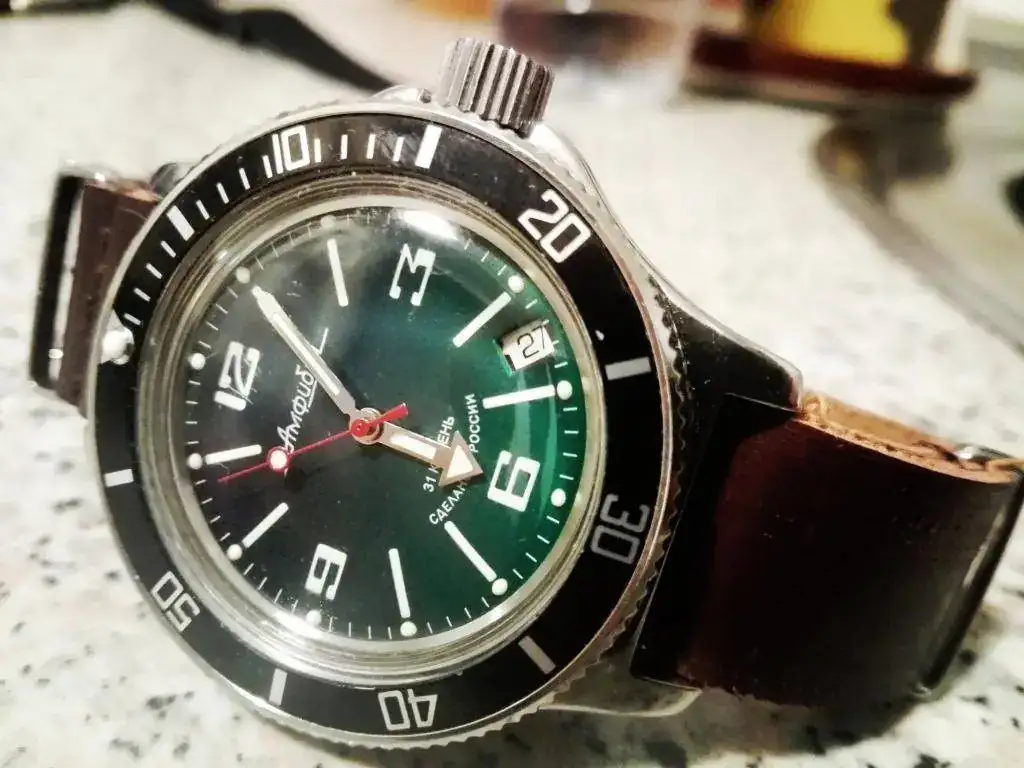

Le he sustituido el bisel por uno de un amfibia 710 SE y le he colocado una correa de cuero azul (20 mm de MERANOM, superblandita y muy resultona,comparada con las adquiridas previamentes en los chinos)
Y estoy pendiente de otra llave de amazom abrerrelojes para probar :pardon:

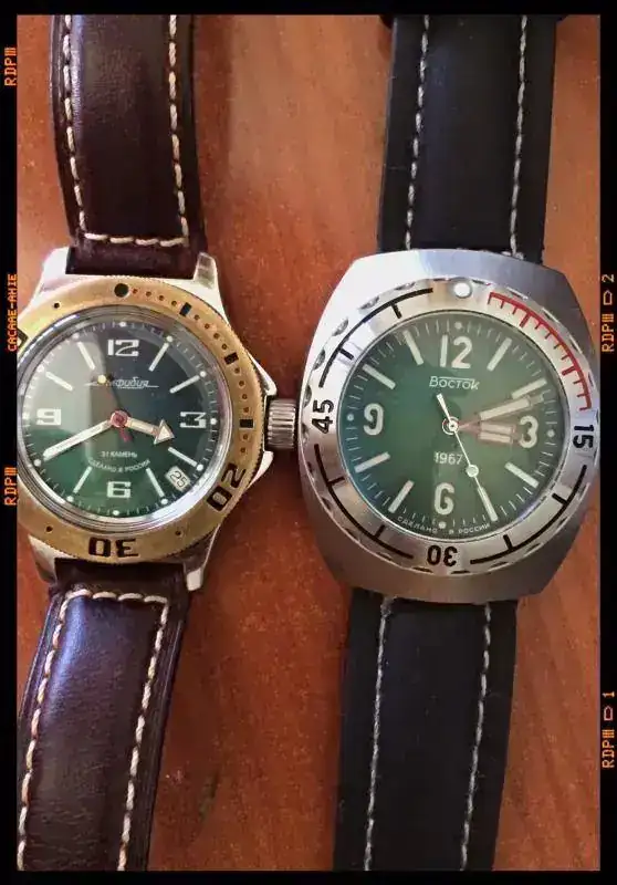

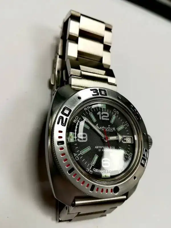

Me tiene loco este vercecito ;-):)

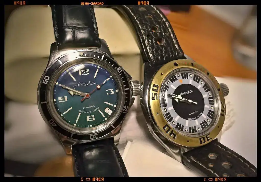

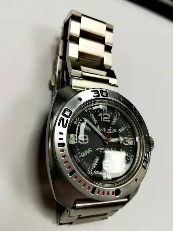

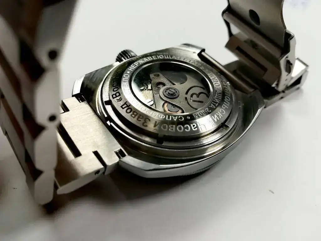

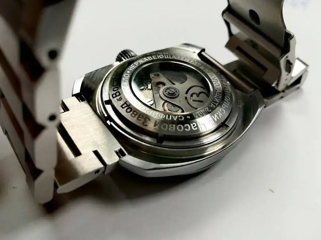

Buenas tardes sres.,
Ya van llegando las cosillas que he pedido... Y las voy cambiando sobre la marcha.
De momento os enseño una pulsera que me recomendasteis por aquí y una trasera vista de Komandirskie.
Saludos!
