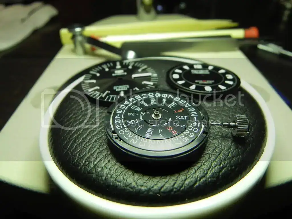

Para un aficionado a los relojes que sea un poquito habilidoso, también es fácil el cambio de esfera, siendo escrupuloso en la limpieza y metódico y paciente en la tarea.
Y por supuesto teniendo las herramientas necesarias:

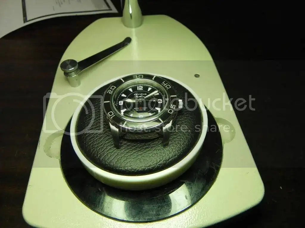

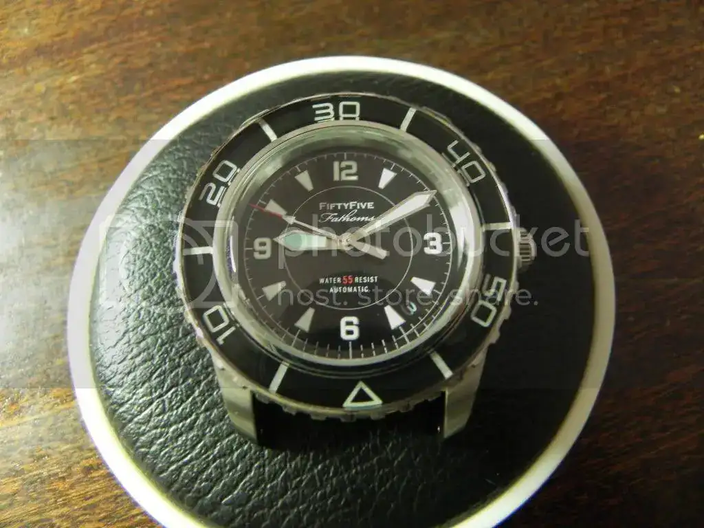

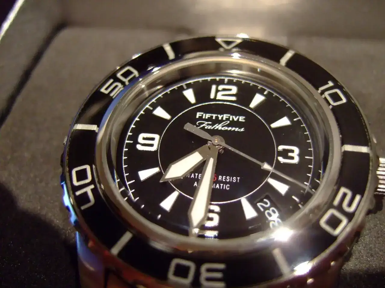

Muy guay el detalle de pintar la punta del segundero en rojo. Ha quedado un reloj muy elegante, enhorabuena.
Me dejaste frío, que bien te quedó.
Me anoto la página web de herramientas de relojero, no la conocía y hay cosas bastante interesantes para futuros proyectos que tengo. Por cierto, un trabajo muy currado, te felicito

Elige tú; en la primera foto he puesto un PVD y en el resto plata.

Enhorabuena por el trabajo compañero, te ha quedado precioso.

Un gran trabajooo !!
felicidades

Una pregunta, dices que el la nueva esfera es especial pare ese reloj ¿Dónde la conseguiste o cómo la hiciste?

Se han hecho varias conjuntas en diversos foros (nacionales e internacionales), con diferentes esferas, vintage o modernas, emulando al Fifty Fathoms.
Te pongo el enlace de la última (que ya se ha cerrado), y donde yo conseguí la mía vintage.
https://www.watchuseek.com/threads/new-dial-tread-for-seiko-fff.528181/page-100#post-47725215
Si estas vigilante, seguro que encuentras otra iniciativa, pues hay gente que se ha quedado con ganas (de las diferentes variantes).

Magnifico trabajo , veo que la negra esta agotada , hay una azul aun en stock ...... no se si atreverme e intentarlo ..........
Éste es el azul versión "moderno", ya puestos pongo una foto del dorado tipo "vintage". No muy buenas fotos, pero supongo que permiten hacerse una idea:
