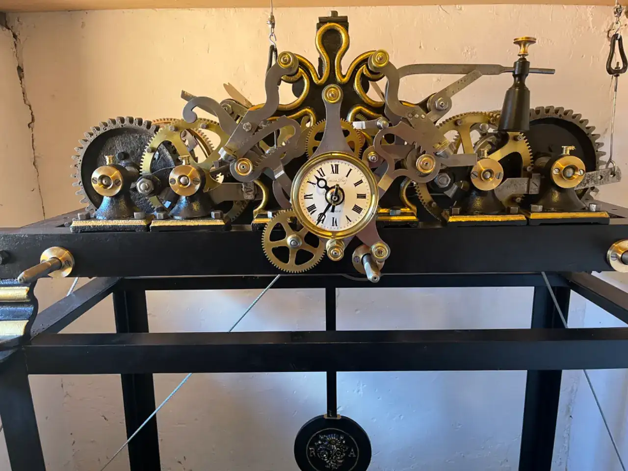

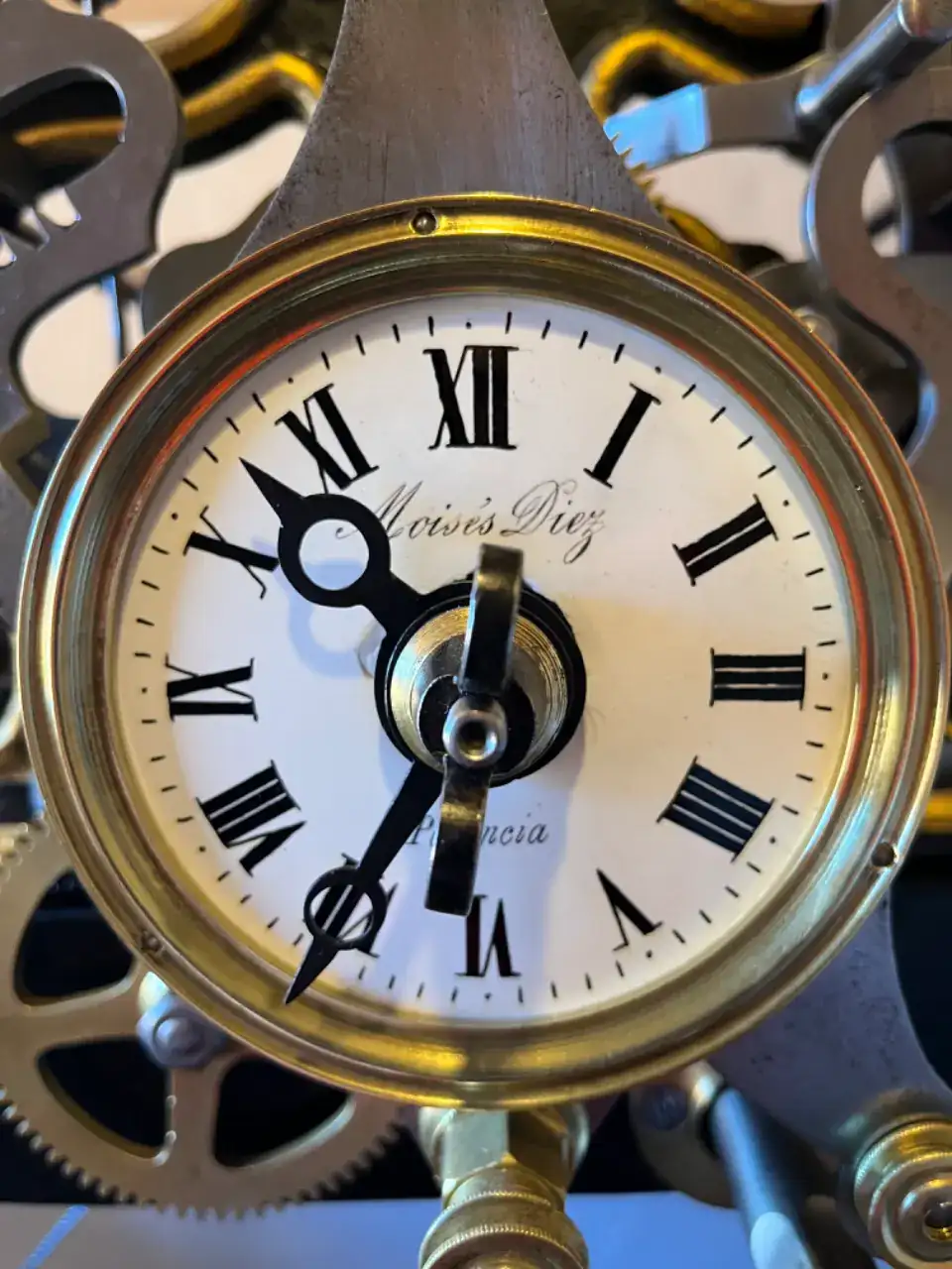

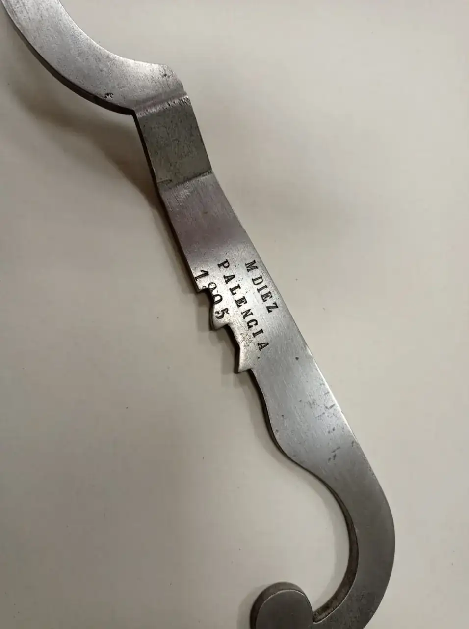

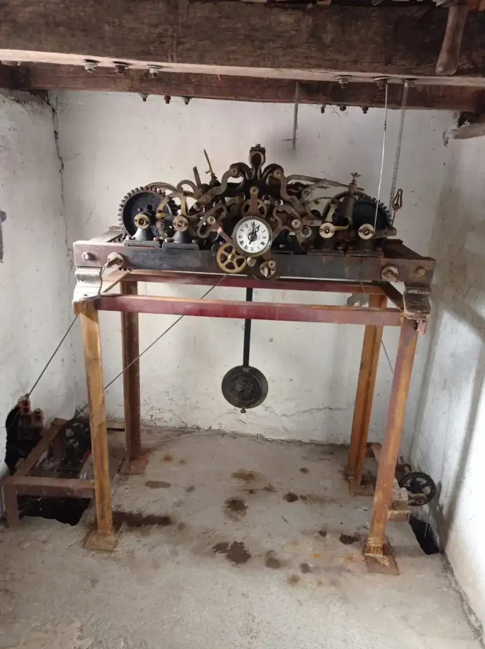

Buenas tardes, no se si lo estoy haciendo bien, me he dado hoy de alta en este foro y estoy un poco perdido. Soy juliuscaesar y estamos restaurando el reloj del pueblo. Reloj de “Moisés Díez”, vamos hacer una exposición y quería saber el modelo de reloj que tenemos. Os pongo unas fotos a ver si ayuda. Muchas gracias

Hla juliuscaesar, que envidia de que haya unas personas qeu quieran de verdad rehabilitar el reloj de su iglesia.
Yo empecé hace tiempo con el de mi pueblo que lo que puedo ver es gemelo al tuyo. Tienes toda la información en el siguiente hilo.
Uno de los gordos (reloj de Torre) y vaya lio​
Son relojes de la región franco - suiza del Jurá de finales del 19, principios del 20. Moises Diaz (el mio tambin es) en realidad era el campanero. su negocio era fundir campanas, compraba relojes en Francia y después hacia la instalación y puesta en marcha del mismo.
Estaría bien qeu contarais en que situación estaba el reloj, si lo estáis desmontando/arreglando vosotros, si habéis contratado a un profesional, mas fotos, etc...
Lo dicho una envidia y un placer ver qeu hay gente que se preocupa de estos grandullones.

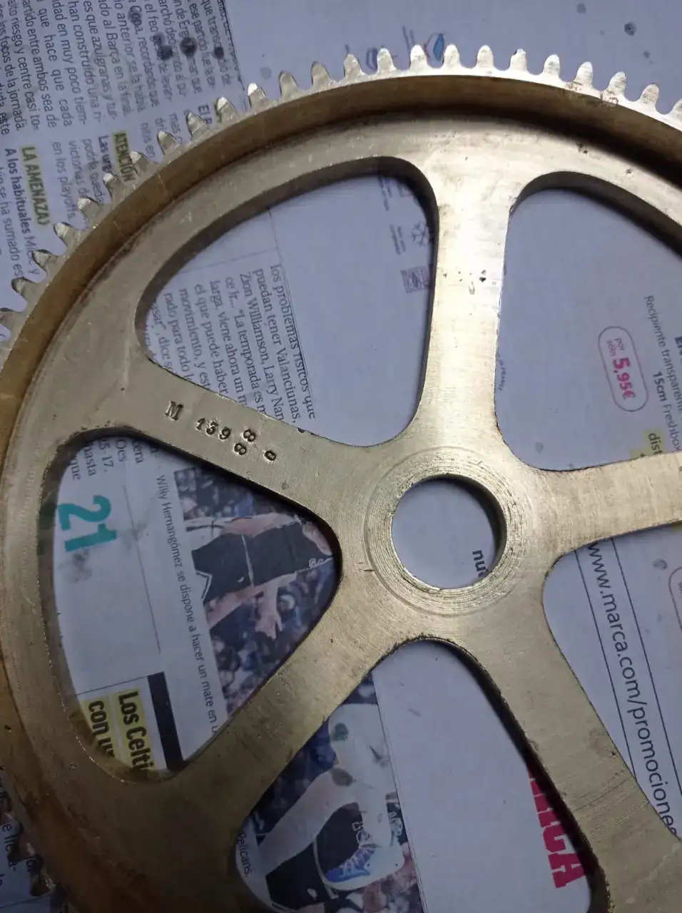

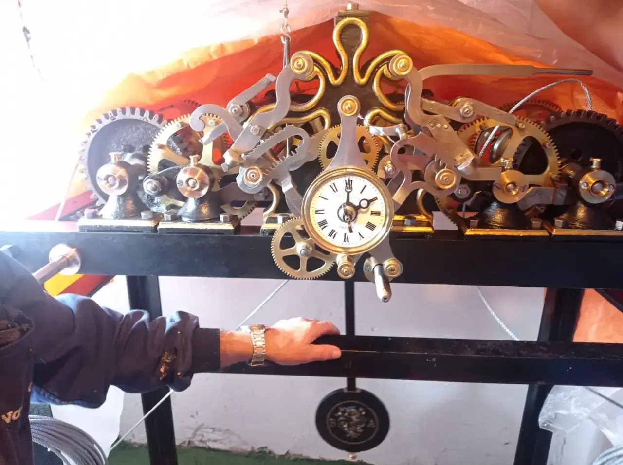

Hola terrafran, gracias por contestar y por tu ayuda, en las fotos, que no se ven muy bien, puede apreciarse el antes y el después, en la penúltima foto está sin restaurar y en las demás en proceso. A parte estaba toda la sonería que estaba inservible. En este reloj se hizo más de lo que no se ve. Estoy muy contento con el resultado y con las personas que la llevaron a cabo.
Respecto a lo que dices que pudiera ser un reloj francés, en un catálogo de Moisés Díez de primeros del siglo XX dice que los relojes son todos originales suyos, me imagino que lo dirá como propaganda de sus productos, no lo se. Muchas gracias por tu ayuda.

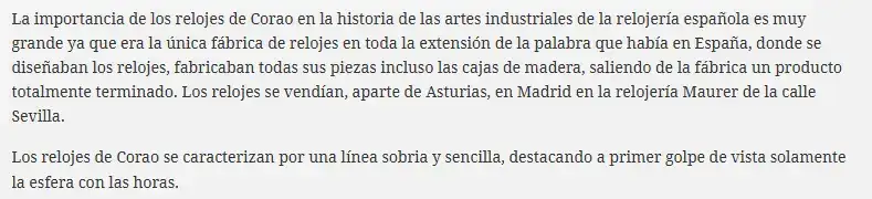

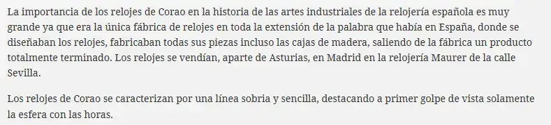

En España , según tengo entendido, nunca se ha diseñado y fabricado un reloj (excepto algunos despertadores de mesa) y la excepción que pongo al final del articulo.
Por ejemplo los relojes de pared de cuerda o pesas , que entre los años 40 y 60 en cada casa había uno, los mecanismos/movimientos se compraban fuera (Alemania, Francia, Inglaterra principalmente) y aquí el relojero lo tuneaba poniéndole la caja y su esfera/dial donde ponía su nombre propio, nombre de la relojeria, etc...
Como relojero diseñador y constructor español siempre se ha hablado de Rodriguez Losada, pero tenia la fábrica en Londres. a el se le atribuye el reloj de la Puerta del Sol.
Ahora bien, como excepción, hay un pueblo en Asturias , Corao (cerca de Cangas de Onis) donde se le atribuye la única fabrica de relojes que ha habido en España donde un reloj se hacia en su totalidad desde principio a fin.
https://dbe.rah.es/biografias/52559/basilio-sobrecueva-miyar

Muchas gracias terrafran por contarme tantas cosas que desconocía, leyéndote y hablando con los restauradores me dicen lo mismo que tu, que el reloj parece ser de procedencia francesa y “moisés díez” se encargaba de ensamblarlo, ponerle el nombre y mandar operarios a instalarlo. Desconocía que no existían fabricantes en España. Muchas gracias por tu tiempo y seguiremos “viéndonos” por aquí.
