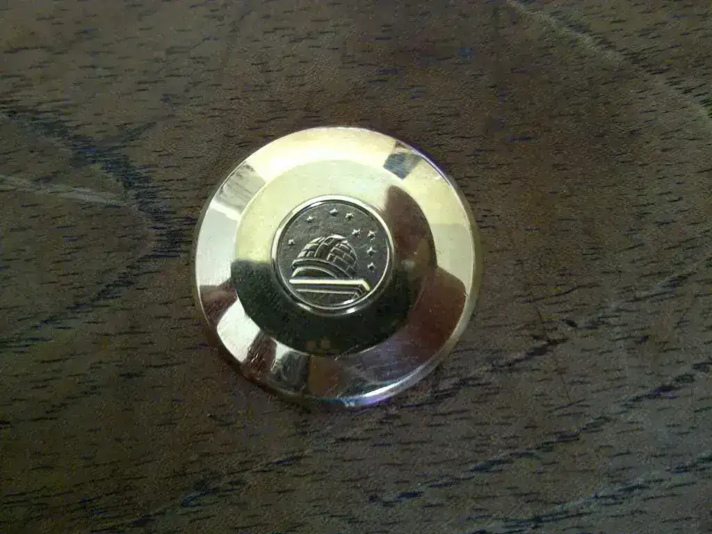

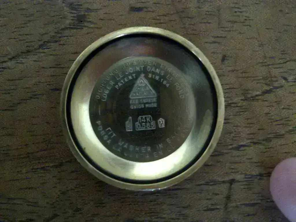

Buenos días.
Poseo éste Omega Constellation dentro de mi humilde Colección.La caja es de oro 14k suiza.
El plexi tiene el anagrama Omega.
Lo que pasa es que nunca he visto éste modelo en internet ni en los libros que tengo.
¿Alguien pudiera dar más información?
Don Luis, me va a decir que le saque la tapa. El calibre ya lo se, pero como a usted le gusta jugar, ya me dirá cual es.
No tengo prensa para cerrar la tapa pero lo destaparé para que vea si tiene los tornillos originales.
Manuel
    84,6 KB · Visitas: 185

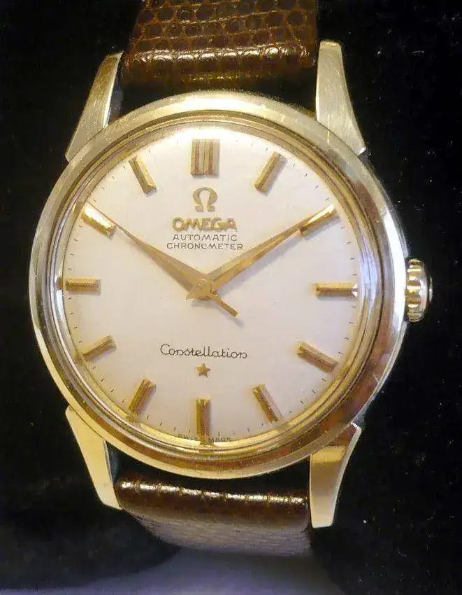

Pues yo una vez abiertas las apuestas...:popcorn:...me inclino por el 551...pero reconozco que el dial me deja un poco mosca...pues yo solo he visto tipo pie pan...::Dbt::...en fin, espero que los expertos te iluminen mas que yo..pero las agujas no le cuadran, creo yo...
Buen día protec; como estoy queriendo salir del juego compulsivo - dejo este vicio para los amigos que recien comienzan y sobre los tornillitos - le comento que este tornillito - lleva una chapita de ajuste y no es tan fácil de encontrar.
Preguntelé a JOBACU - PUEDE SER QUE TENGA. Un saludo, Luis desde Argentina
Por el tipo de marcadores de la esfera yo me inclinaría a decir que es un modelo de mediados de los años 60, así que el calibre bien podría ser un 564 (*). La corona parece un poco más gruesa de lo que recuerdo haber visto, eso sí, y me choca un poco que las agujas no lleven el insert negro a juego con los marcadores.
(*) Ahora que lo pienso, el 564 llevaba fechador y el de la foto no, así que tendría que ser otro. ¿Un 55x, tal vez?

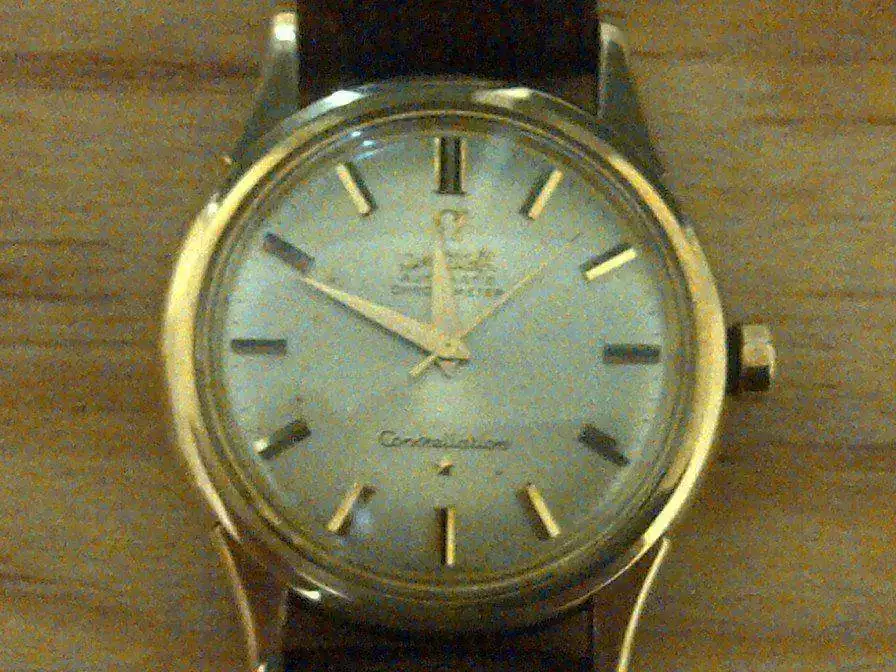

La caja de ser la original... es ref. 14381 ?
Las agujas son cortas, no importa el inserto,
o sea propias de un pie pan.
pero lo que me extraña es la falta de fotos adecuadas,
viniendo de alguien que concurre tanto,
o es por la adivinanza?

Enhorabuena por el Constelation, es un reloj precioso.
No estoy de acuerdo con lo que dices de la caja, los suizos nunca tenian cajas de 14 kilates, son los cabezas cuadrados (Alemanes). los suizos solo tienen de 18 kilates.
Igual me equivoco pero, hasta donde yo sé, la caja puede ser suiza y de 14kt, fabricada para el mercado norteamericano.
Buen día amigos; hay muchas mitología en todo esto. A mi me visita y siempre me relata el contrato firmado por su empresa con Omega para fabricar aquí en la Argentina - una cantidad de Caja para este modelo de Omega. Como pueden ver - las cajas se hacían en distintas partes. Así lo hizo en una época ROLEX y otras tantas.
En EEUU el título legal es 14Kt. - ahora donde se hacían???
Un saludo. Luis desde Argentina

Las fotos Álvaro: El que las toma nunca fue buen fotógrafo y en vez de comprar una buena cámara, gasta en plumas y relojes.Prometo sacar unas mejores.
La tapa tiene el emblema del observatorio y en letras ya casi borradas, pone constellation y water proof. Así que no creo sea caja falsa.
Para terminar con la controversia, decir, que en las asas hay dos cuños de una ardilla(símbolo suizo de 14k)

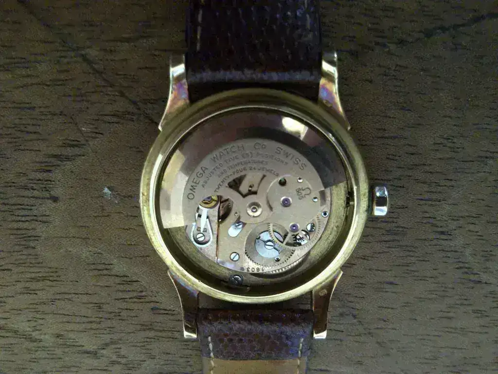

Y estaba escribiendo, cuando dije voy a abrir la tapa y oh sorpresa el cal es un Omega 505.Con número de serie 16031852
Haber que más me decís de él.

Respecto al reloj,
tiene el martillo con 352 dentro, que son los cajistas de La Serva S.A.
de la Chaux-de-Fond, correctamente uno de los autorizados
para los modelos Constellation de cajas suizas.
Para mí el reloj es suizo.
Hay un número debajo de la marca del titulo de oro,
que es la ref. del modelo... qué número es?
Abrazo
Alvaro

Con respecto al reloj, la referencia es 2852-53 SC
De que la caja es suiza eso no tengo la menor duda. Lo que si ahora me pusisteis a dudar es si se corresponde al calibre y sobre todo si la esfera es original, porque no pone el officialy certified.
La ref se corresponde al cal 505. Pero esa configuración de corona y de esfera no me cuadran mucho. Aunque el rleoj está muy bien conservado y con su plexi original, dudo sea repintada esa esfera y cambiada la corona.
Manuel
De la información que se ha venido aportando hasta el momento cada vez tengo más claro que estamos ante un producto para el mercado norteamericano, al que le han podido -o no- ser cambiadas las agujas. La corona me sigue chocando, no obstante.
Un ejemplo encontrado en Omegaforums.net:
La corona es la que va para esa ref.
officialy certified no aparece en todas las versiones de Constellation,
particularmente en aquellos de la serie 551.

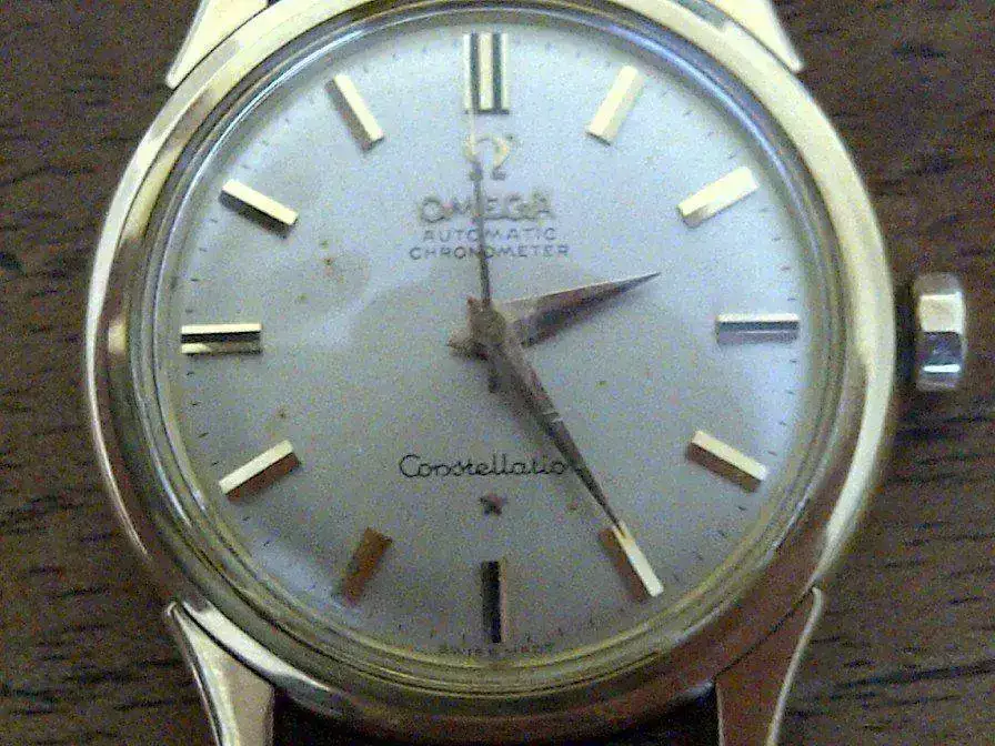

Me gustaría ver una foto con más detalle del dial.
Alvaro

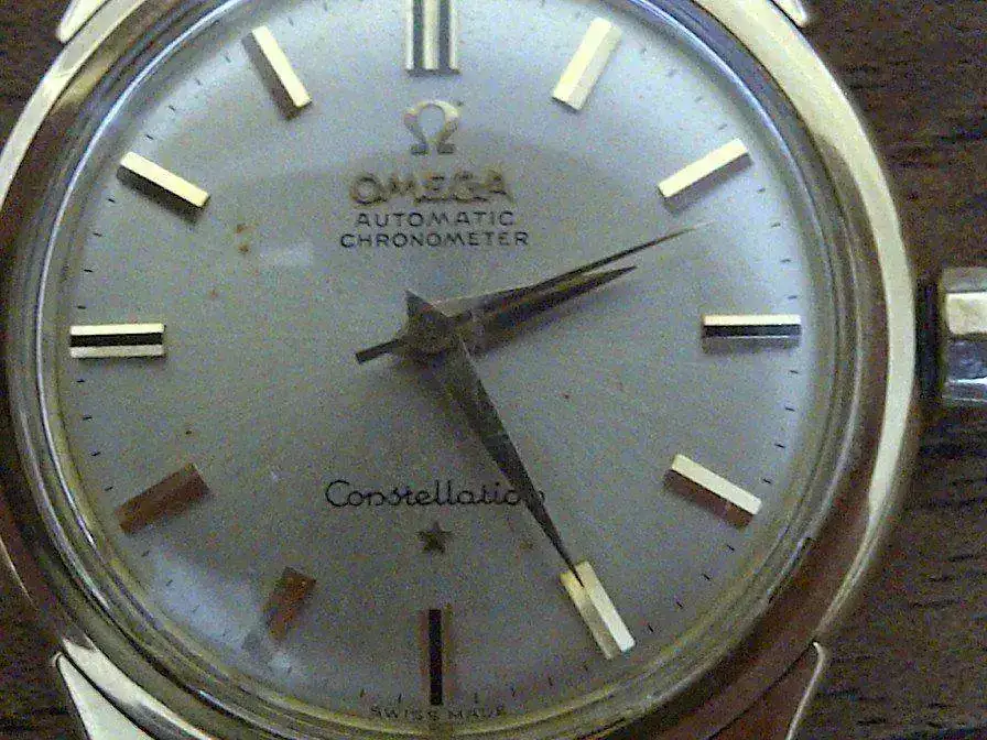

Haber si se ve algo mejor. El calibre es 505.Estaba yo equivocado(como poseo un pie pan en 561 se me hizo fácil cambiar la referencia)
Haber si lograr descifrar algo, se que no son una maravilla, pero también el plexi está algo rayado y no ayuda.
Entonces todo va en orden, salvo posiblemente las agujas,
el dial no me parece restaurado. Puede ser reemplazado.
Si tenés una lupa doble, de 10x, 12x o algo así,
vas a ver la pintura de las letras en sobre relieve, como que la tinta sobresale,
y aún a ese aumento el serif de la tipografía es perfecto.
El soleilage del fondo debe ser bien bien delgado y todas las lúneas convergen hacia el centro,
En los restaurados las líneas son más gruesas y algunas no convergen hacia el centro.
Los 2852/53 aparecen frecuentemente con ese dial de índices en flecha, bien anchos,
y claro, pie pan.
Pero no digo que esto sea definitivo para todos.
la tipografia esta bien
Lo he comparado con otro constellation pie pan en acero inox que poseo. Y el tipo de letra, ubicación en el dial es idéntica. Me mosqueaba el que esta esfera no ponía lo de certificado oficial. Tengo esferas restauradas y conozco el trabajo y no se acercan en calidad además de que se ve ya vieja.
Haber que nos dicen los demás compañeros o a que modelo de constellation pertenece esa esfera.
