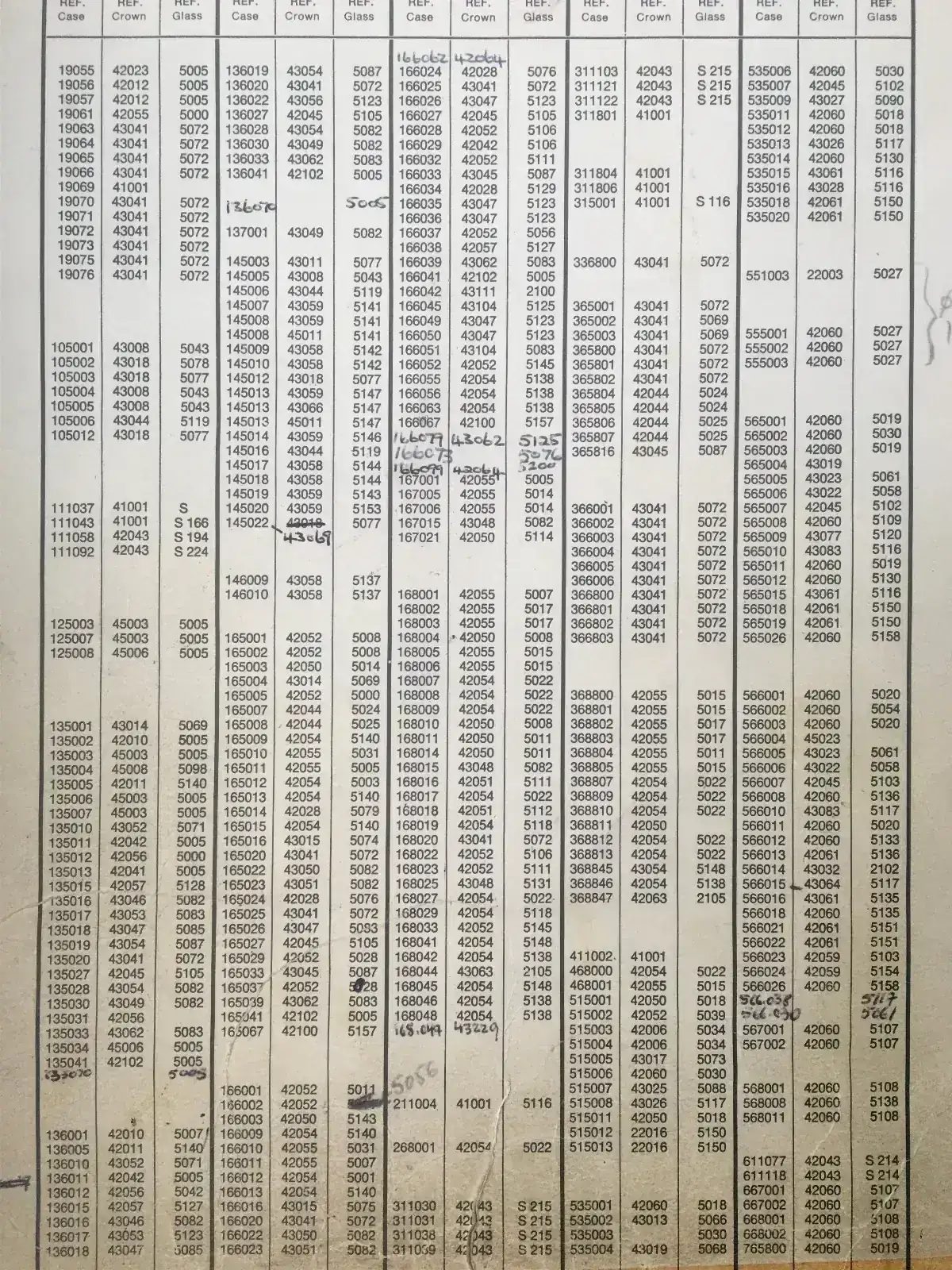

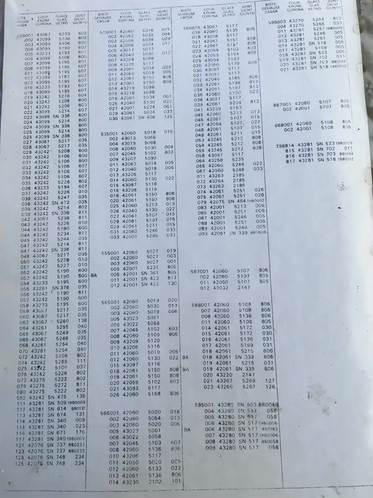

Tengo un reloj Omega vintaje que le tengo que cambiar el plexi y tenía una tabla donde aparecía una relación de las referencias de los cristales y creo que también coronas para cada caja Omega. El hecho es que no la encuentro por ningún lado.
Me preguntaba si alguien la tiene y me la puede facilitar para saber que plexi pedir.

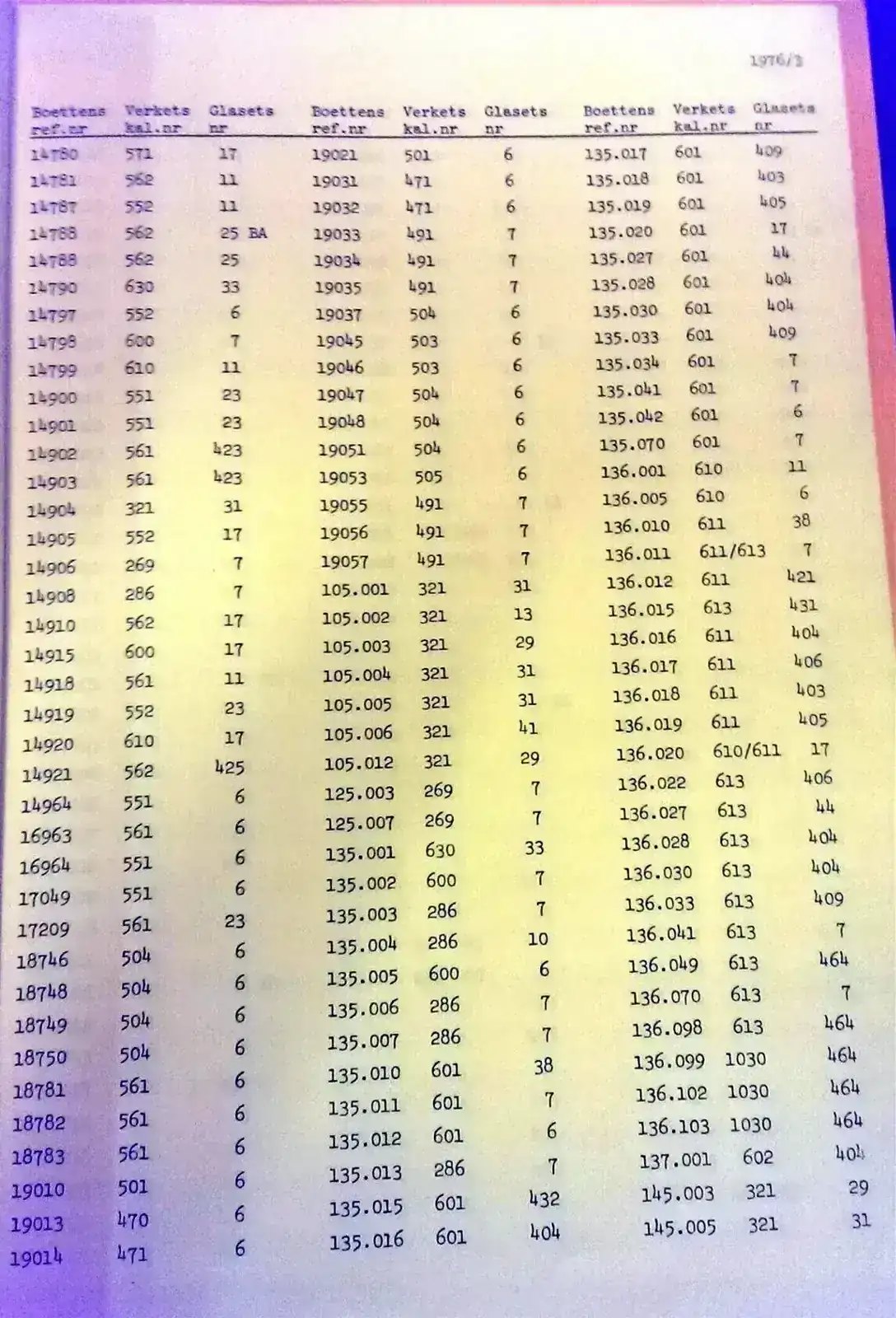

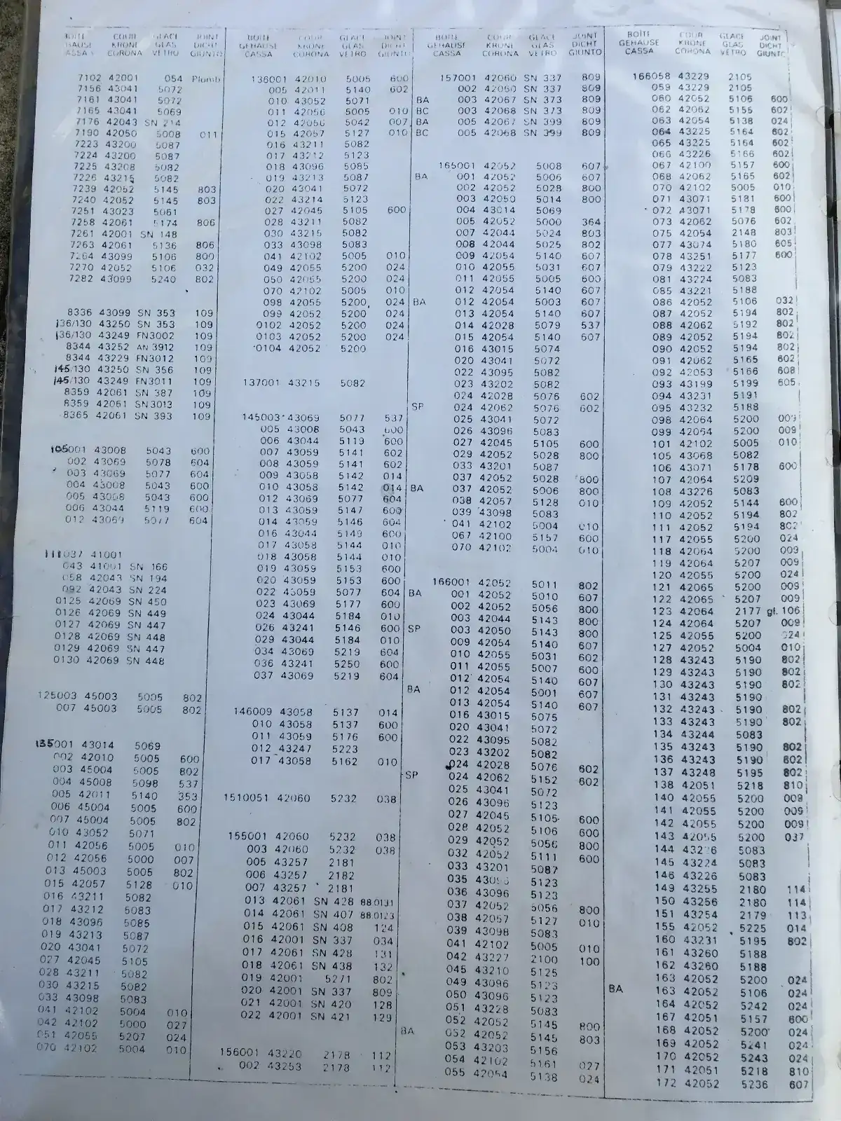

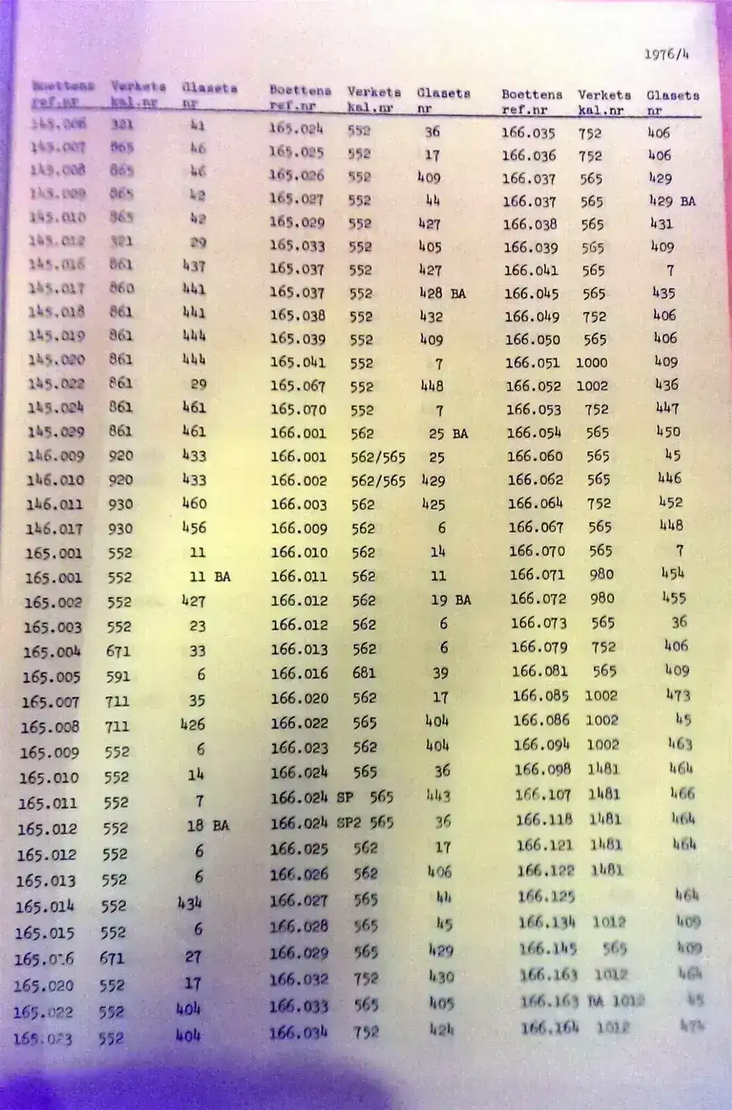

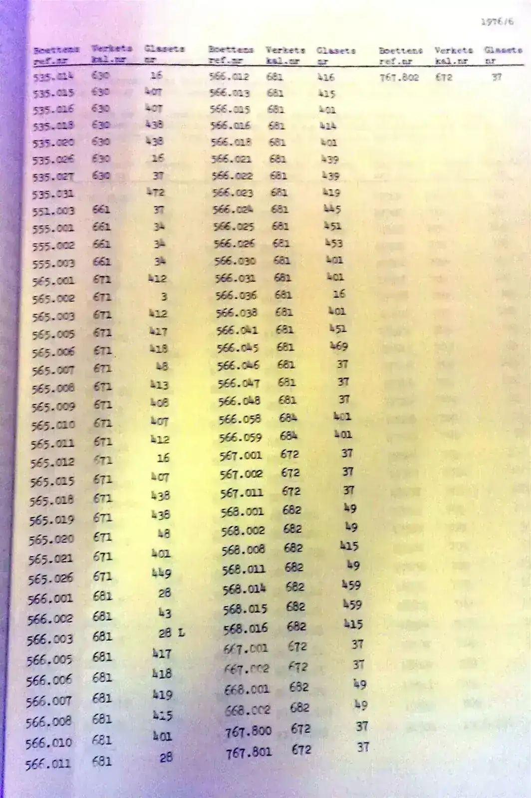

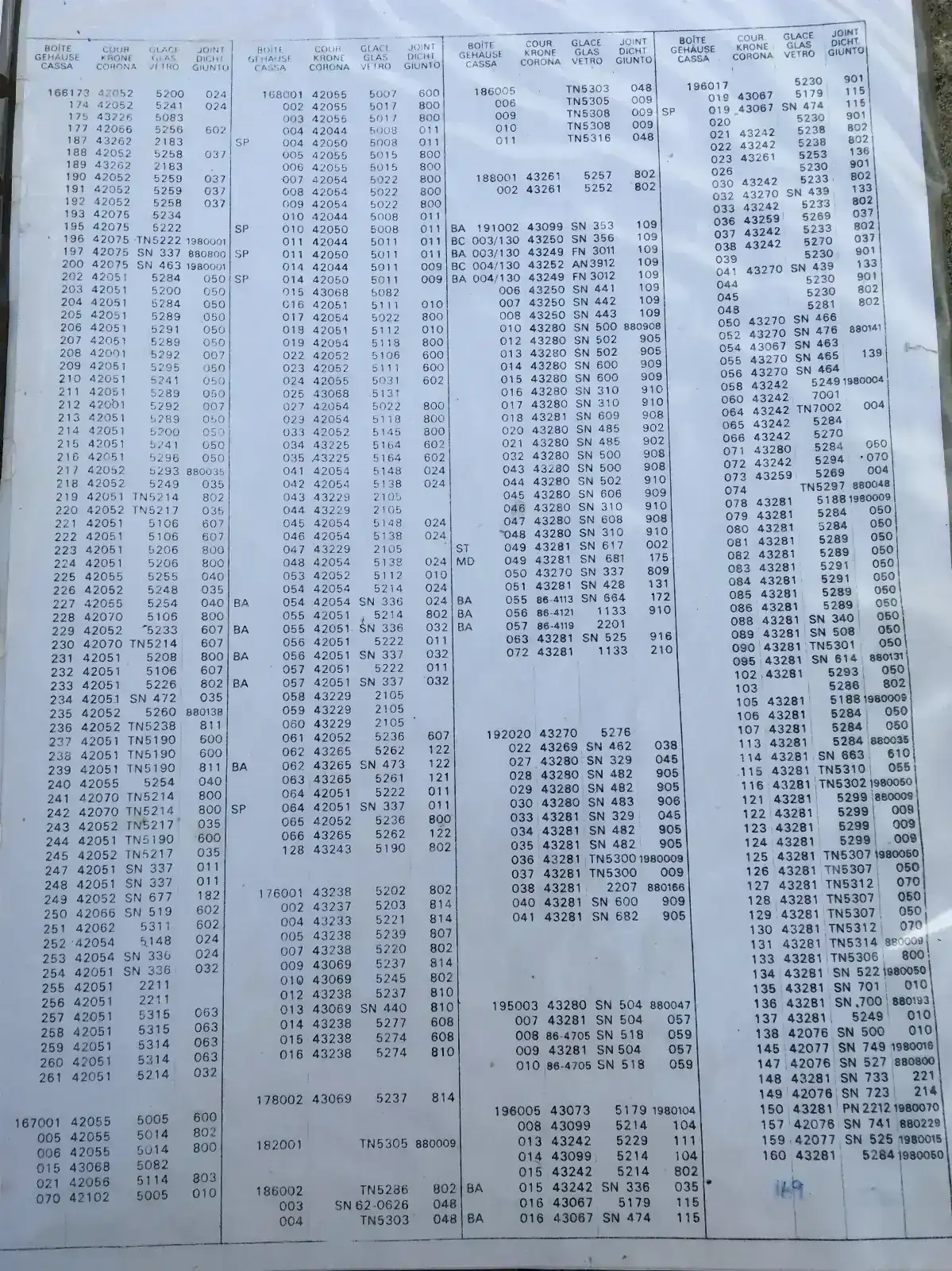

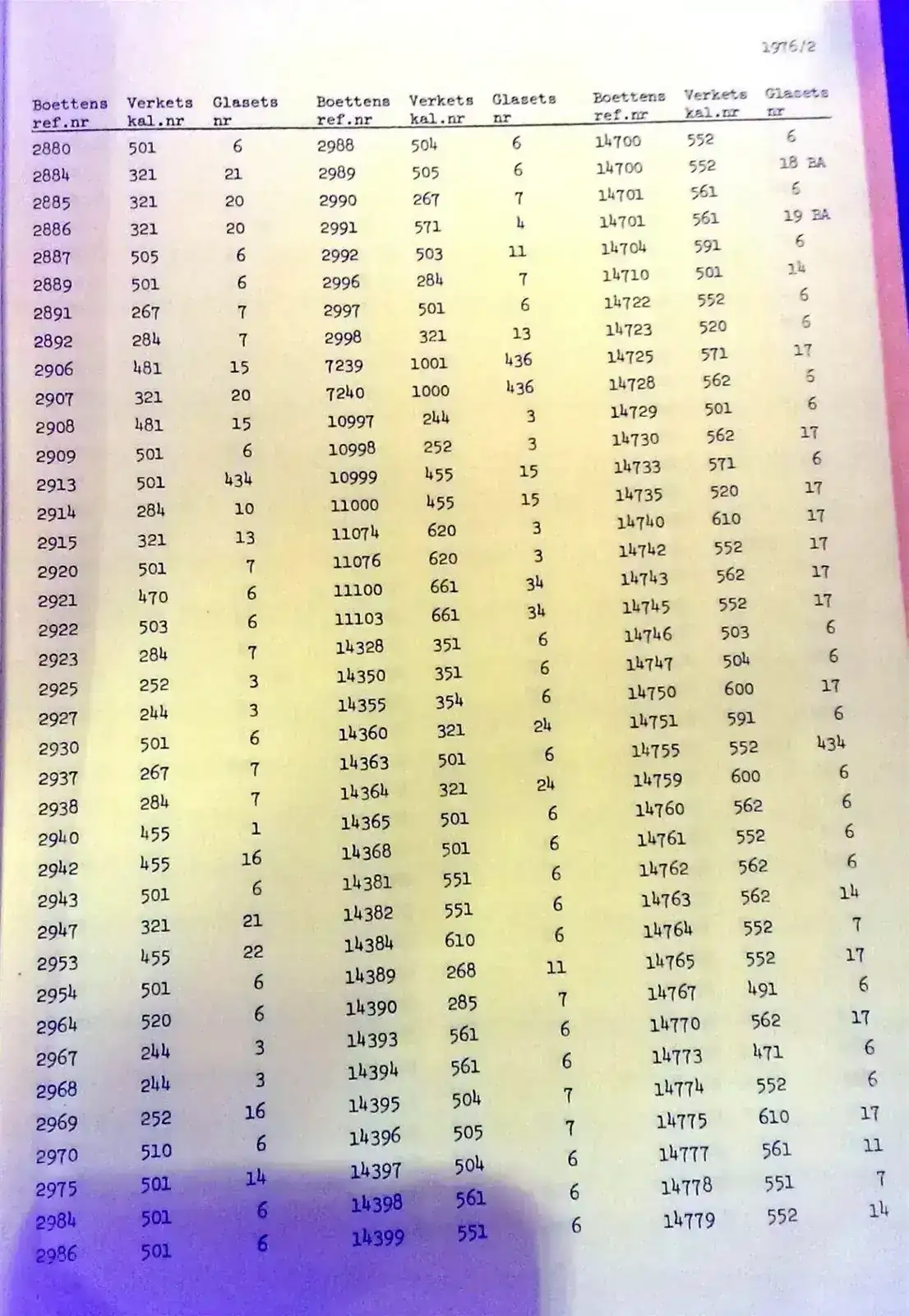

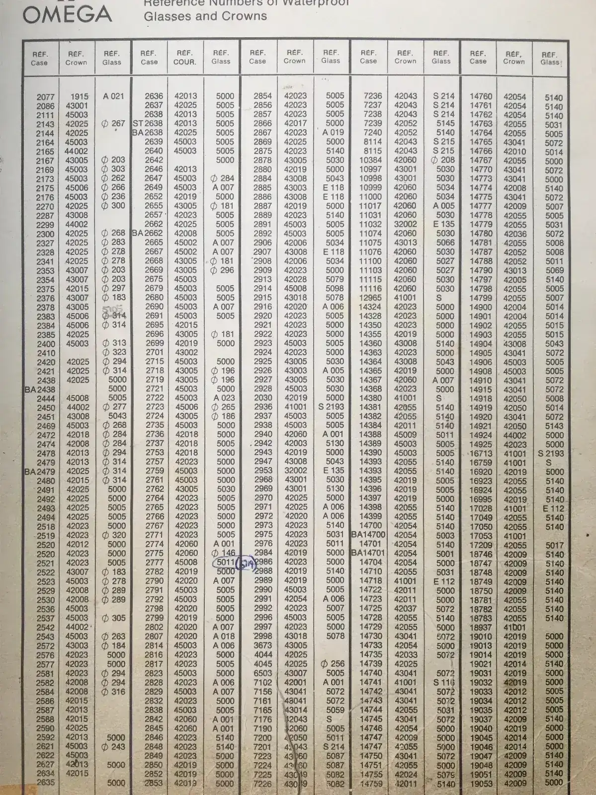

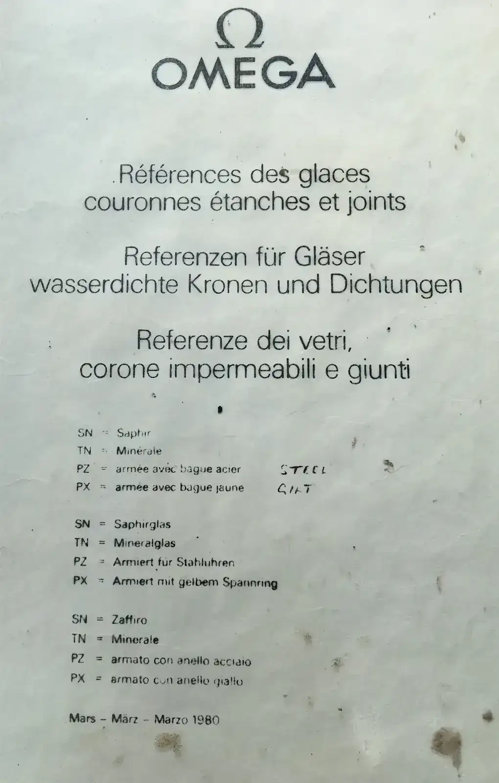

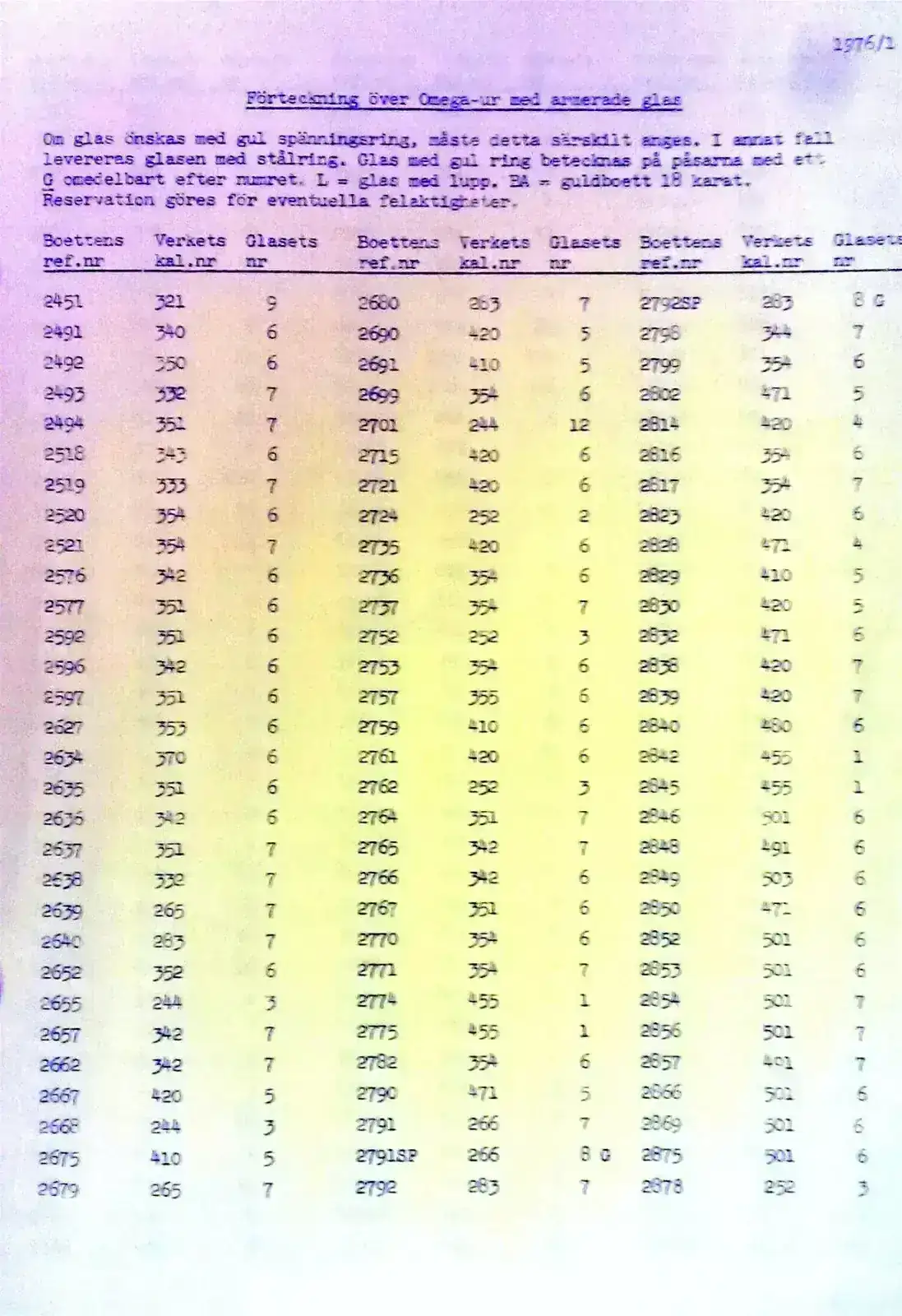

Buenas:
Varios me la habéis pedido por privado, pero no puedo adjuntaros el pdf en la respuesta. Lo he convertido a Jpg y os pego las imágenes.
