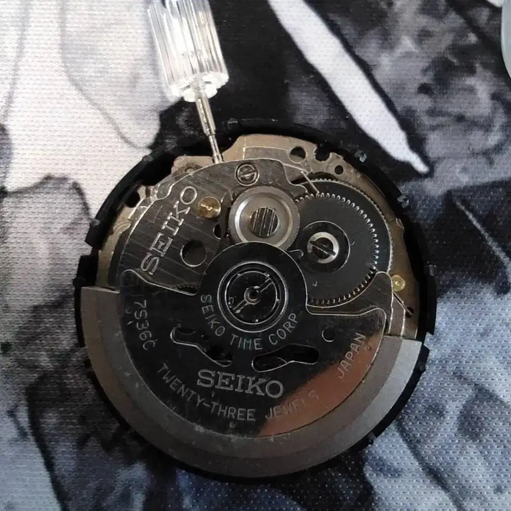

En principio todos los NH35/36 que he comprado en Aliexpress son originales o al menos están hechos con la misma precisión que los originales. Otra cosa es como el vendedor te los mande de protegidos (generalmente he tenidos mejor experiencia con vendedores chinos que españoles).
Eso si no suelen estar fabricados en Japón, o bien se hacen en China, Singapur o Malasia (como muchos otros relojes Seiko).
Como gusto personal y por la experiencia me quedo con los NH35/36 de Seiko Industries Inc (SII) para los automáticos (compatibilidad y facilidad de encontrar recambios, modificaciones, etc.) y si quieres cuarzos un Miyota o Ronda suizo, ya que ahí los hechos por Seiko me parecen de usar y tirar.
EDIT: Como decía arriba el movimiento (al igual que muchos que llevan los Seiko) no suele indicar donde esta construido (pero siempre que no se indica es porque no están hechos en Japón)

Está en inglés pero se puede traducir. Originalmente, Seiko los fabricaba en Japón o en Malasia. En EEUU deben tener estampado el país de manufactura. Y se supone que todos los movimientos fabricados por Seiko lo tienen en el rotor. Pero, aparecieron movimientos SIN ORIGEN. Es posible que sean falsos. El artículo plantea un par de teorías.
