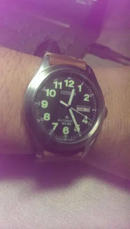

Tengo un promaster que lleva un miyota 8200 creo, es la versión marine, no la diver. Y el caso es que adelanta un minuto y pico al día, es cierto que lleva tralla, pero vamos, a punta pala. Creo que tiene 10 años, y no ha recibido ninguna revisión. ¿Creéis que
merece la pena hacerle una revisión? Si es que por supuesto se debe a que necesita una limpieza o algo así. Lo que no sé, si
valdrá mas que el pobre reloj. Lo que pasa es que es mi primer reloj automático y me da pena, desde luego lo tengo relegado porque adelanta demasiado.

Mira primero a ver si está magnetizado, no es nada infrecuente.

Cualquier relojero decente te lo desmagnetiza en 10 segundos. Usan una maquinita muy sencilla que también se puede comprar por poco dinero. Busca "desmagnetizador para relojes". Hoy en día, con tanto móvil y tanto aparato electrónico pasa mucho, y aunque normalmente el síntoma típico es un repentino adelanto anormal diario de minutos , puede ser también sólo unos cuantos segundos más al día. Me ha pasado con dos relojes ya, entre ellos un Rolex.

Merece la pena reparar. De los movimientos más duros de la industria.
Pues me quieren cobrar 40 euros por una limpieza. Me parece que así se va a quedar. En su tiempo me costo 100 euros, no me merece la pena.
Ábrelo y al menos intentas ajustarlo algo.
Supongo que adelanta por que le falta lubricante, adelanta un minuto al día, prefiero no abrirlo por que no le de el aire y se seque más.
