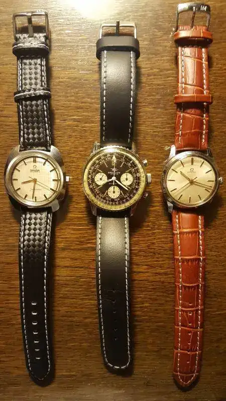

Les presento mis tres vintages.

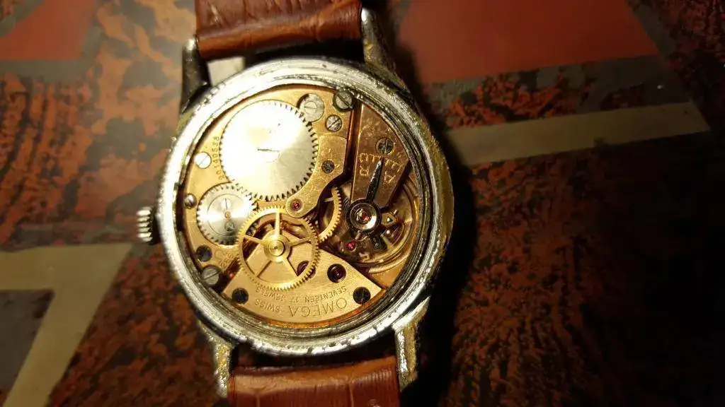

Omega – Calibre 286

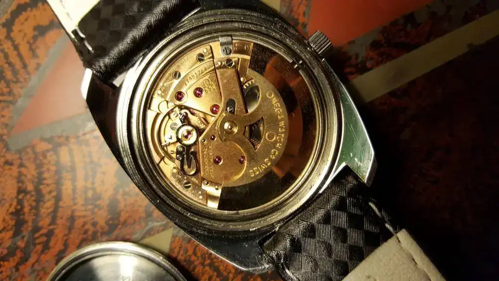

Omega Seamaster – Calibre 552 Automático

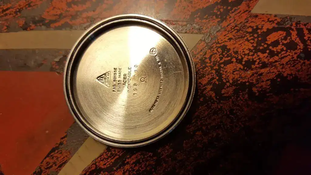

Estos dos los adquirí hace aproximadamente un mes. Dudo mucho que las cajas sean las originales. Pero no dejan de sacarme una sonrisa cada vez que los veo :D.
Es bastante difícil tener en Argentina este hermoso vicio.
Por último un reloj muy especial para mí. Breitling. Geneve. Navitimer: 806 - Venus 178
Pertenecía a un tío abuelo mío, de quien tengo mis primeros recuerdos. Lamentablemente falleció cuando yo era muy chico. Fue entregado en vida por ese tío a mi padre, con la promesa de que cuando yo tuviera 18 años me fuera entregado el reloj.
Mi idea más adelante, es comprarle la correspondiente malla y/o correa Breitling.

Hola Juan, bienvenido al foro. Bonitas piezas. Las cajas de los Omega, para saber si son las que corresponden, no tienes más que abrirlos y ver la referencia que pone en la tapa, así sabrás si se corresponde con el calibre, año, número de serie, etc. Un saludo.

Con respecto al Omega calibre 286. Me comento que la caja si bien es Omega no es la ese reloj. Tenía la intención de comprar otro reloj más original pero bueno hay que comer también.

Bien, vamos a ofrecer a Juan un poco de info de sus relojes. el 286 es un calibre descendiente o basado en el 30T2. https://relojes-especiales.com/threads/calibres-omega-modelos-unidades-y-anos-de-produccion.210957/
Fig. 1
[SIZE=+1]Omega 286[/SIZE]
Features
manual wind
sweep second
Data
Dm= 30.0mm, Do= 30.5mm
H= 5.1mm
T= 1.7mm
17 jewels
f = 18000 A/h
power reserve 45h
Balance staff U2765
Stem W621
Mainspring / battery
1.50 x 11.5 x 0.135mm
Hands
1.70 x 0.95 x 0.24mm
Comments about the data
Remarks
1963-1966
last version of Omega 30SC (1940-)
family/generations:
sub second:
30 : 15 jewels, no shock protection
30T1: 15 jewels, no shock protection
30T2: 15 jewels, no shock protection
30T2PC: 15 jewels, Incabloc
260: =30T2 since 1949, 15 jewels
261: 17 jewels, antimagnetic
262: 17 jewels, excenter regulator
265: 15 jewels, antimagnetic
266,267: 17 jewels, antimagnetic
268: ring- instead screw balance
269: flat- instead Breguet-hairspring
sweep second:
30SC : 16 jewels, no shock protection
30T1: 16 jewels, no shock protection
30T2SC: 16 jwwels, no shock protection
30T2SCPC: 17/18 jewels, Incabloc
280: =Omega 30SC T2 since 1949, 17 jewels
281: 17 jewels, excenter regulator
283,284: 17 jewels, antimagnetic
285: ring- instead screw balance
286: flat- instead Breguet-hairspring
Example, year: signature; shock device
1964: 20774689, Omega Swiss, 17 Jewels; Kif-Elastor
Fig. 1
Fig. 2
[SIZE=+1]Omega 552[/SIZE]
Features
automatic
sweep second
Data
Dm= 27.9mm, Do= 28.4mm
H= 4.5mm
F= 1.25mm
T= 1.65mm
24 jewels
f = 19800 A/h
power reserve 50h
Balance staff U2769
Stem W2790
Hands
1.50 x 0.80 x 0.18mm
Remarks
1958-1969, 5800000 (550...565)
family/generations:
automatic:
550: 17 jewels
551: 24 jewels, chronometer
552: 24 jewels
560: 17 jewels, date
561: 24 jewels, date, chronometer
562: 24 jewels, date
563: 17 jewels, quickset date
564: 24 jewels, quickset date, chronometer
565: 24 jewels, quickset date
750: 17 jewels, day, quickset date
751: 24 jewels, day, quickset date, chronometer
752: 24 jewels, day, quickset date
manual wind:
600: Reed's regulator
601: excenter regulator
602: excenter regulator, chronometer
610: Reed's regulator, date
611: excenter regulator, date
613: excenter regulator, quickset date
1965: 22500621, Omega Watch Co Swiss, 24 Jewels; Incabloc
Fig. 1

Hola Juan, bonitos relojes en especial el Breitling que para mi es uno de los cronos mas míticos que se puede tener, un puro reloj instrumento de vuelo de su época, cuidalo y disfrútalo que es un piezón en mayúsculas y mas si es de la familia con esa historia que cuentas que lo hace mas especial y único.
Yo tengo uno en versión mas actual y me tiene enamorado y ese vintage es precioso y con su pedegrí de antes.
También opino que hay alguna respuesta en plan sobrado que me a parecido de muy mal gusto el calificar a todos o a casi todos de ignorantes, eso sobraba.

ese breitling, un reloj muy buscado y todo un tesoro.

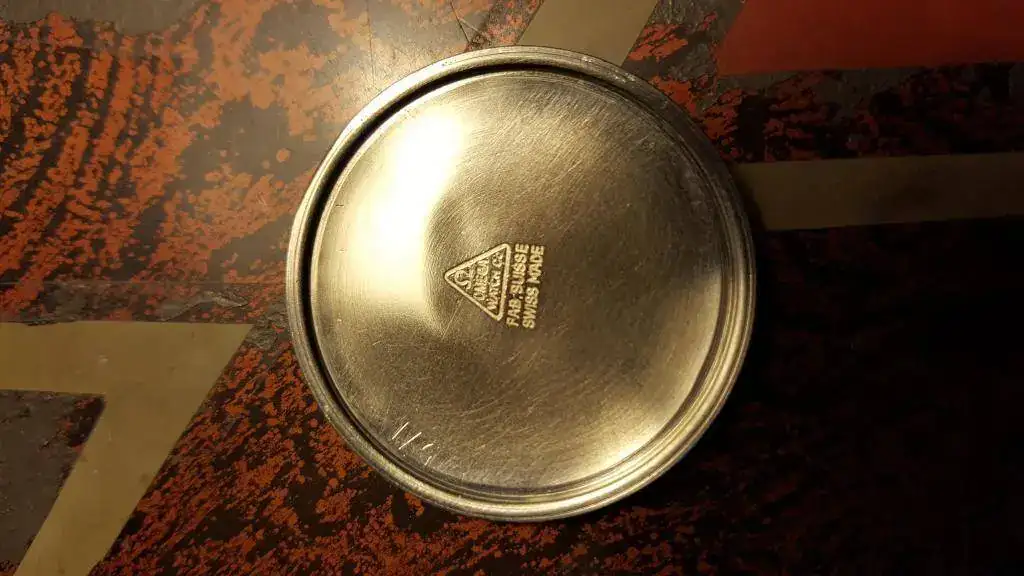

Los Omegas que poseo son mas fáciles de abrir. Cuelgo unas fotos.

tres bonitas piezas y mas la central por su doble valor; emocional y pieza rara....

Hola Juan, bienvenido, muy bonitas piezas, sobre todo el Britling que era de tu abuelo.
