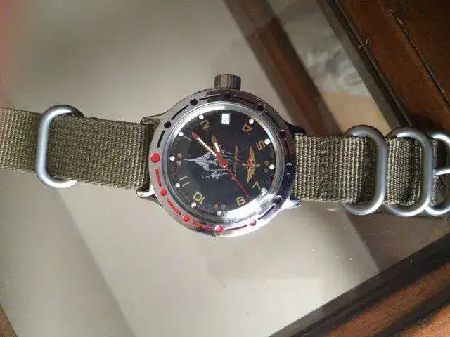

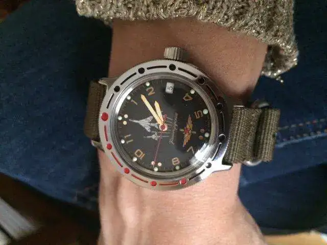

Buenas foreros! Despues de muchas semanas de impaciencia... Por fin han llegado mis nuevos rusos! :clap: El primero es nuevo y es un vostok amphibian. Le he puesto una nato que creo que le sienta bien y me encanta como me queda en mi muñeca de mujer.
Que os parece? Porque las agujas no son las propias de un amphibian verdad? Y el dial es komandirskie? Se suelen hacer estas mezclas en relojes nuevos? En este caso lo he comprado a zenitar. Y lo compré así porque me sedujo su estetica militar. Toda informacion se agradece (soy super novata)

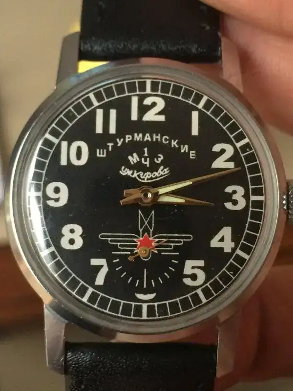

Y ahora viene mi desilusion porque compré un sturmanskie a un vendedor de ebay con todos los votos positivos. Despues de mucho mirarlo me pareció que el dial era de papel. Y leiendo por aquí creo que llamais "franken" a los relojes que mezclan copias impresas de diales con maquinaria de relojes antiguos. Creo que leí que los vendedores ucranianos son especialistas en eso y este es el caso (viene de ucraina). Os paso unas fotos (disculpad que no sean de gran resolucion porque estan hechas con el movil)

El primer reloj es un Amphibia de toda la vida en caja 420. Las agujas no son las habituales en un Amphibia, aunque algunos si las han montado, y me imagino que en este caso las lleva porque en la foto parecen doradas, como los números e índices de la esfera. Hablando de ella esa esfera es más habitual en los Komandirskie, pero en cuanto a medidas son exactamente iguales en ambos relojes y hay varios modelos de Amphibia con esferas marcadas con el logo "Komandirskie" Por el aspecto la correa parece la típica zulú rusa dura como el demonio.
Zénitar siempre ha sido un vendedor serio, que en un momento dado entres en la tienda y esté sin artículos no es tan raro, a veces pasa con muchos vendedores y un día o dos más tarde vuelven a tener stock. A mí personalmente me gusta mucho esa configuración y creo que eso es lo importante, si te gusta el reloj como está entonces es perfecto, al fin y al cabo esta afición a la relojería trata precisamente sobre eso, gusto personal.
El segundo sí es un franken puro y duro. Imita al famoso "Gagarin", el reloj que el primer cosmonauta llevó en su histórico viaje, pero en este nada corresponde al original; ni la caja, ni la esfer,a ni las agujas, ni siquiera el calibre, que aunque es el mismo modelo, el tuyo es relativamente moderno y tiene pinta de ser uno de los ZIM fabricados en Samara, lejos de la calidad y terminaciones de los originales de esa época.
Con los vendedores ucranianos de supuestos vintages en Ebay hay que tener cuidado porque fusilan malamente cualquier modelo con tal de vender. Además se cuidadan mucho de decir que son originales, normalente ponen modelo X, o modelo Y, pero nunca dicen que son originales.

Tenía pocas dudas sobre el hecho que fuera franken pero quería asegurarme. Cuando se me pase el disgustillo, iré a por otro Gagarin pero no sin antes pasar fotos para que me deis vuestra opinion sobre su autenticidad ;-)

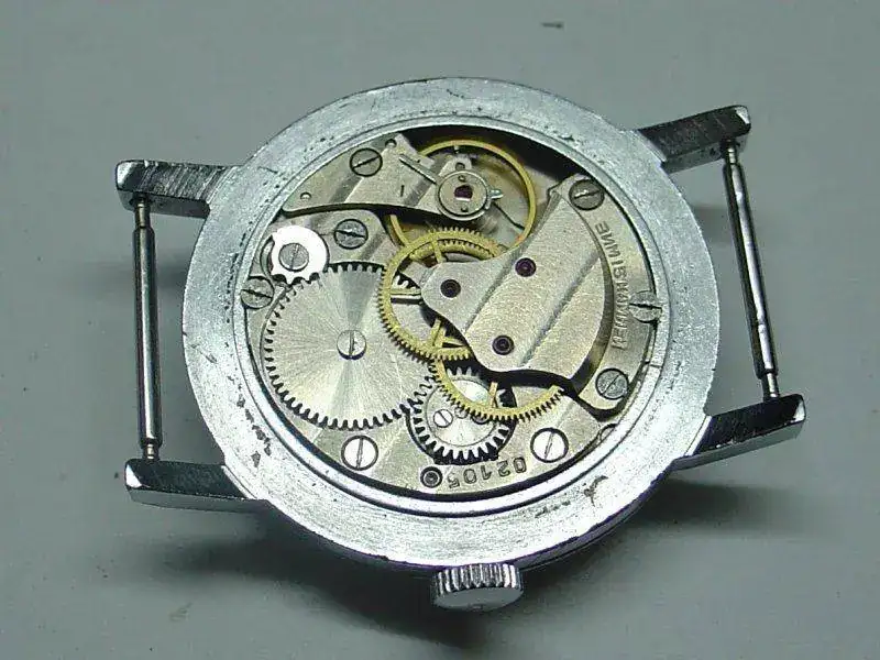

Estoy de acuerdo con lo explicado por Elquefaltaba, salvo en lo de que la maquina es el mismo modelo. El Zim mostrado es un 2602 (con subsegundero, sin antichoque) y los Shturmanskie "Gagarin" fidedignos sólo pueden llevar segundero central en sus dos versiones de 15 y 17 rubíes. Incluso no está claro que existiera la de 17, según algunos rumores.

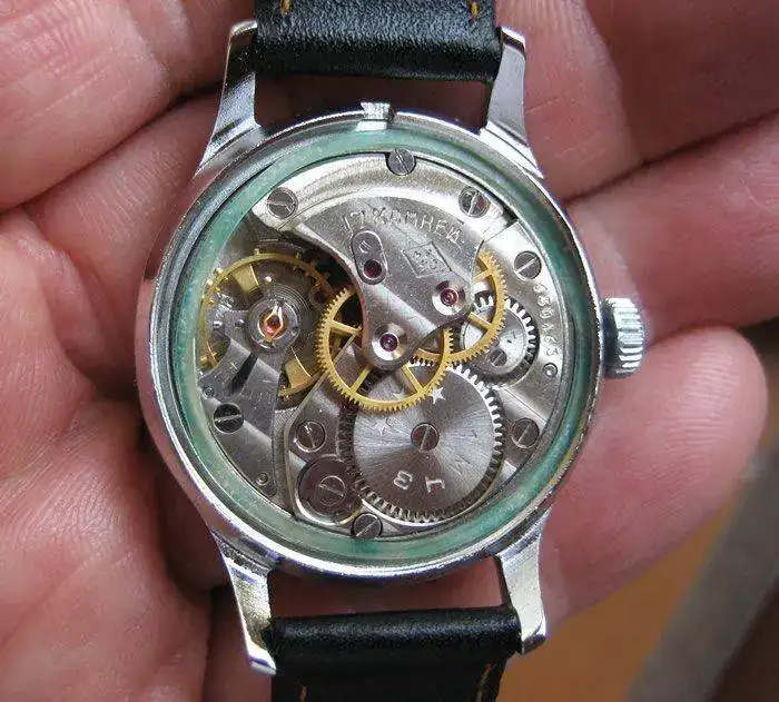

En este link puedes ver cómo han de ser los de 15 rubíes, los primeros que hicieron.
Y en este hilo de WUS, en inglés, una buena guía para distinguirlos, atenta al post de Tammo:
https://www.watchuseek.com/threads/early-shturmanskies.22509/
Si lo quieres para vestirlo, has de tener en cuenta que los números eran luminiscentes gracias al radio (aunque ahora ya no se iluminen por perder la sustancia reactiva), así que los 100% originales son algo radiactivos y no es aconsejable tenerlo encima a diario.
Y prepara la cartera jeje.

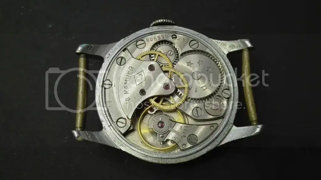

Otra característica inequívoca es que tanto el de 15j como el de 17j tienen parada de segundero al extraer la corona. Si no lo tiene, no es un movimiento original de Shturmanskie. Se pueden reconocer en fotos porque los rubíes del tren de rodaje están incrustados en un hoyuelo del puente, al haber tenido que subir éste un poco para alojar el sistema de parada.
Compara las fotos de esos links con otros movimientos similares de segundero central como el Pobeda de 15j, el Moskva de 16j y el Sportivnie de 17j (el Shtur de 17j es básicamente un Sportivnie con dial exclusivo para los graduados en la escuela de vuelo de Orenberg, de ahi su escasez).
Todos hechos por la 1MChZ, fabricante de los posteriores Poljot, excepto el Pobeda de 15 que lo hacía principalmente ZIM y no sé si también en la Petrodvorets (Raketa)

Moskva, sin parada de segundero, 16 rubíes, sin antichoque.
Pobeda, sin parada de segundero, 15 rubíes (foto eBay)
Sportivnie, con parada de segundero, 17 rubíes, antichoque.(foto WUS)

Hola compañero Kalesi, la verdad es que el primero con esa caja 420 que es una de las mas bonitas para mi es una preciosidad. Zenitar se caracteriza además de por ser una tienda seria por sus modificaciones con algunos de su modelos que pone a la venta. Muchas veces hacen modificaciones de Amphibia combiando cajas y diales que solo los encuantras alli y que no salen así de fábrica.
En cuanto al franken de Gagarin, es cierto que es una técnica muy extendida la de mezclar piezas de varios relojes para crear uno que mas o menos da el "pego", hay que ir con cuidado para que no te la jueguen sobre todo los vendedores ucranianos aunque no todos es verdad.

Zenitar es de fiar, pero en segundo reloj me ha dolido la vista. En efecto es un franken en toda regla.
