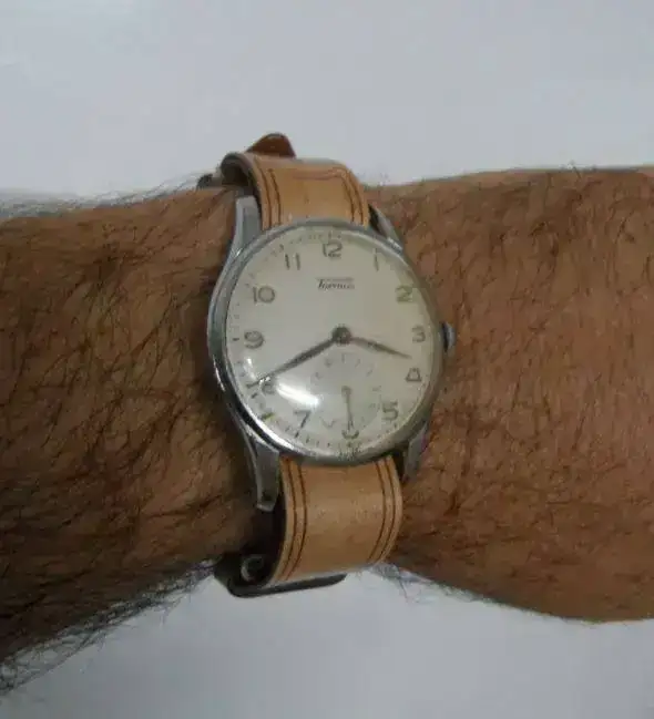

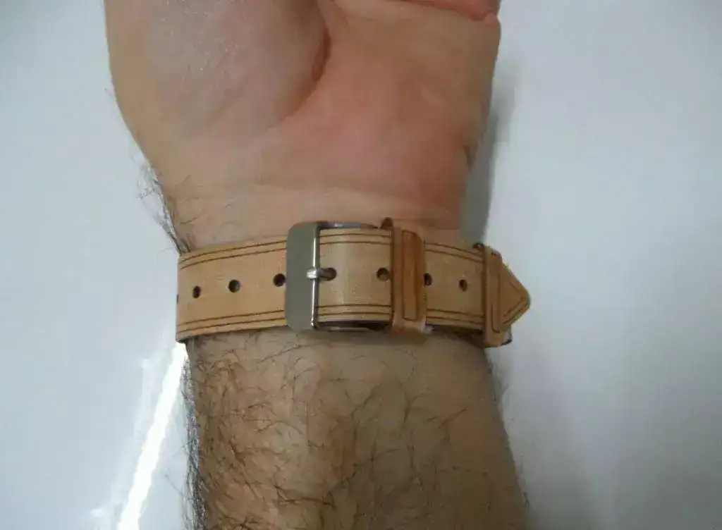

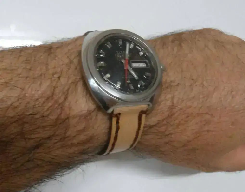

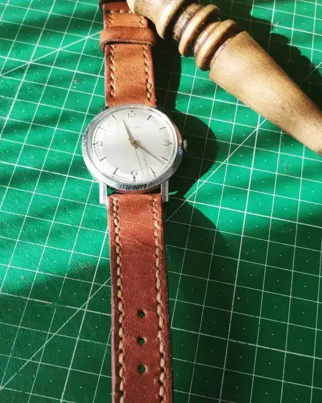

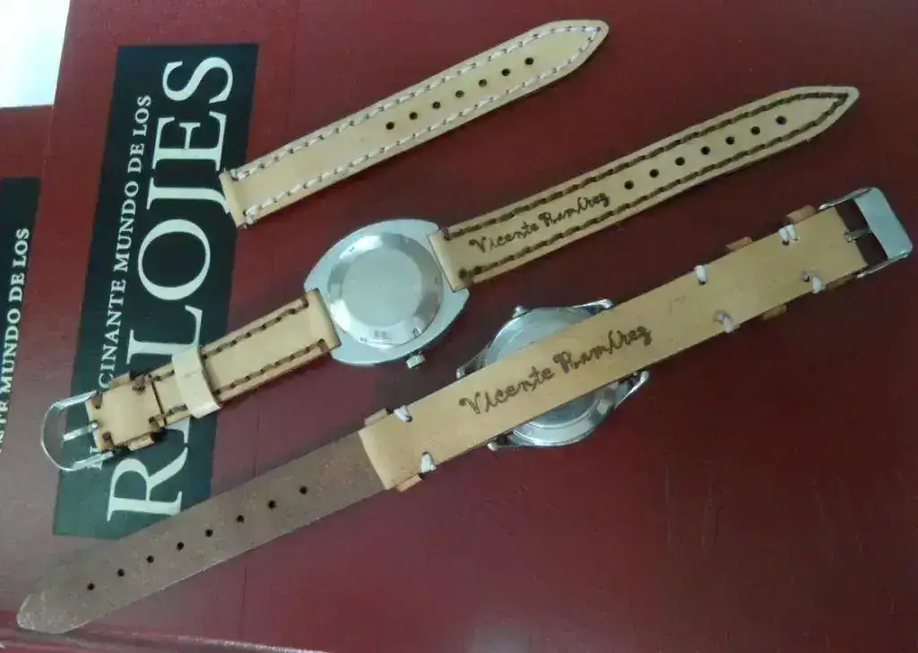

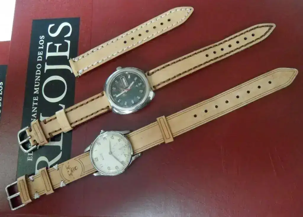

Hoy he dado un cursillo de costura con hilo encerado y estas son mis dos primeras correas ....
La segunda trebilla de la correa está por envejecerla ya que he dado tinte a las otras piezas para probar tonos y he probado dos hhilos uno blanco y el otro de marron oscurito... seguiré haciendo pruebas con tintes y a ver que va saliendo...
Como son las dos primeras puedo soportar todas las críticas que ustedes juzguen oportuno y se aceptan propuestas e ideas...

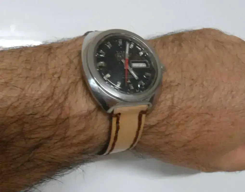

La nato es supercómoda de llevar y sólo aprecias el peso del reloj
La correa tiene un tacto agradable y confortable
Ver el archivos adjunto 622479
Ver el archivos adjunto 622480
Ver el archivos adjunto 622482
Ver el archivos adjunto 622483
Ver el archivos adjunto 622485
Ver el archivos adjunto 622486

No me convence el color tan clarito, pero la cosa promete llegar lejos, felicidades.
¿¿Por cierto; sabes tú lo que he buscado correas tipo nato pero SIN herrajes??
Presiento que éste es el inicio de una gran amistad:flirt:
La que más me gusta es la del pespunte blanco, no me gusta tanto el contraste ese de costura oscura sobre correa clara. La nato no me va mucho.
Como dice Rafa, sobre todo es cuestión de la piel en sí, los mimbres ahí están y pintan bien.

RAFA.....que una correa de piel sea "clarita" no es problema. Con grasa de caballo o con aceite de niños (Jhonson o Nenuco) se obscurecen rápidamente.:ok:::ok::
Otra vez yo.

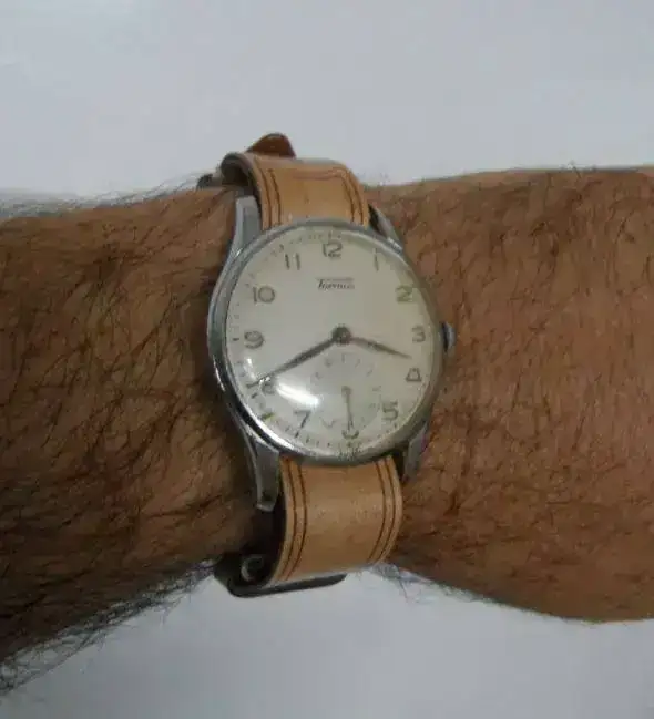

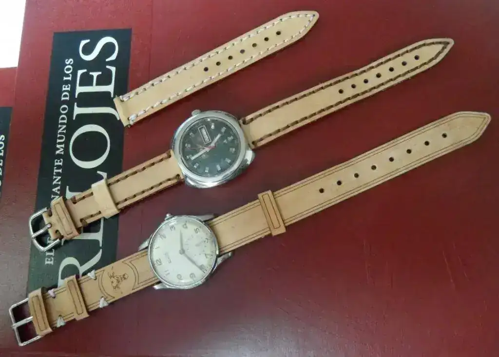

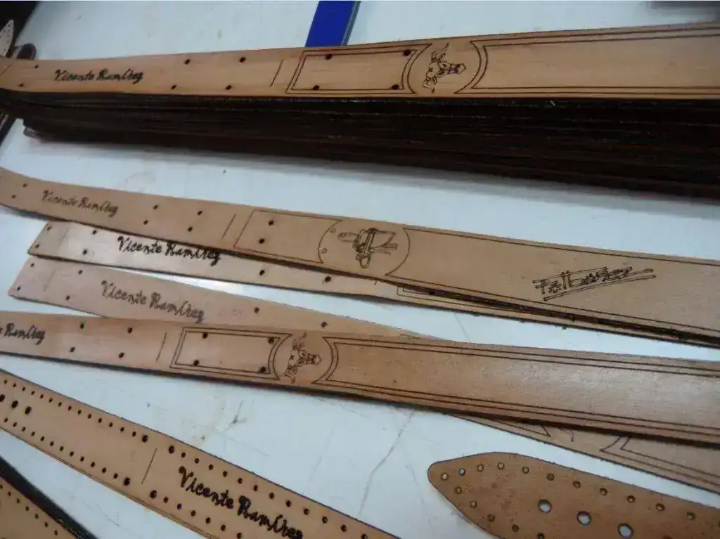

Las líneas que has puesto sustituyendo las costuras me parecen una gran idea, tanto las longitudinales como las de la pequeña trabilla. Eso sí; yo lo dejaría ahí y no quitaría protagonismo al reloj añadiendo letras ni dibujos.
Cómo las has hecho? Parece pirograbado?
Otra vez yo.

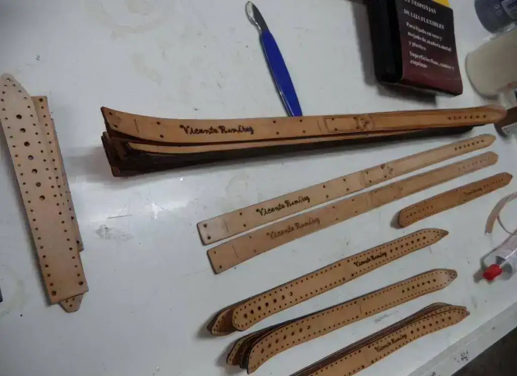

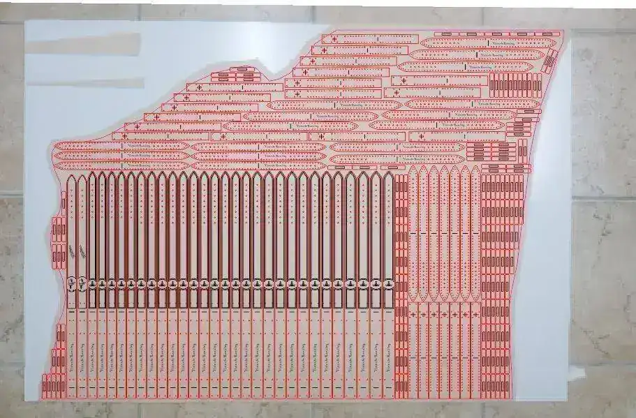

Corte con laser...

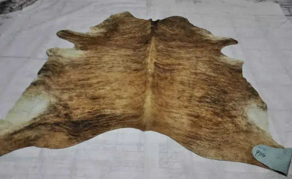

Compré un pellejo sin tintar y le maqueté las correas y las natos para que me lo cortaran con laser por ordenador
El laser me grabó las líneas y la firma y cortó perfectamente los agujeros para la hebilla y para la costura
Después hay que pegar las correas con cola de zapatero para hacerlas dobles y los agujeros coinciden perfectamente al doblarlas... normalmente el zapatero dobla la pieza de la correa y hace a mano las costuras, y perfora la costura con un tenedor, y con el sacabocados hace los agujeros de la hebilla....
Yo me lo curré a ordenador y el laser hizo todo el trabajo ...
Luego viene la parte de tintar el cuero al gusto y elegir el hilo de la costura...
Me han salido del pellejo 30 natos y 25 correas, de distintas medidas... así que tengo entretenimiento asegurado para unos meses...

Simplemente genial, ninguna crítica, como mucho comentarios de si tal o cual color... tampoco me va el contraste piel clara con pespunte oscuro pero como bien dices oscurecer la piel es lo más fácil del mundo. A experimentar con colores!
Con cincuenta y pico correas te da para toda la gama de tonos. Las correas están geniales, lo único, elegir para quien, el Titán con esa correa no lo veo, como su logo dice, pide Acero.

De momento, me ha gustado mucho la nato (aunque me gustaría más sin vaca, la verdad :pardon:) y me ha entusiasmado la "Mortadelo"; me gusta algo menos el pespunte oscuro (con ese color de piel). En cualquier caso, lo que me encanta es la puerta que se abre :dribble:

Excepcional trabajo, verdaderamente el tener que despreocuparte del corte y las perforaciones, y mandar hacerlo con láser es un gran recurso y una excelente idea. Yo que de vez en cuando hago (perpetro) alguna correa para mis relojes, con resultados bastante peregrinos, me consta que el corte y perforado es, al menos para mí, la parte más difícil, delicada y comprometida de todo el proceso, por lo cual si esto se hace bien, garantiza excelentes resultados. Cómo te dije antes: unas manufacturas impresionantes, felicidades !
¡¡No tires la plantilla que ya tengo comprao el pellejo!!

buenas jo corte al laser y yo aqui con mi cuter, el tinte o anilinas(alcohol) en españa ya no se encuentra o eso me han dicho a mi( solucion tinta rapida bufalo) , si la piel es natural sin tratar se puede oscurecer y bastante con aceite de oliva y que no va a oler a fritanga.yo mi critica ,que tambien lo hacia ,era el cosido con todo el grosor del hilo si lo divides en la mitad queda mejor, yo donde fallo es en los cantos y en el cosido de la segunda trabilla. tambien decirte que si rebajas (esta vez te va a tocar usar la cuchilla) en las pieles que se superpongan por ejemplo el remate de la hebilla contra la cara del brazo evitas ese abultamiento que aveces molesta, y ya si la quieres alomada ponle en medio otra piel antes de pegar tipo sanwich y cambia completamente,
