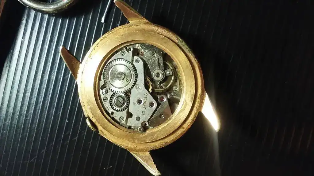

Miren lo que acultaba el Delbana
  • Iniciador del hilo Iniciador del hilo Sofista
S
Sofista

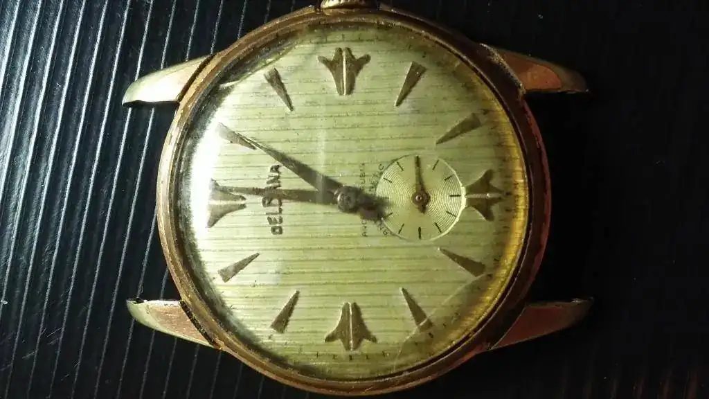

Este Delbana al parecer le cambiaron piezas de cal AS 984 en un cal que de origen es AS 1123/24.Que desgracia que tengo:(.Yo estaba re contento con el reloj era grande,me gustaba la esfera y las agujas.Alguien sabe si un reloj asi puede funcionar correctamente.Ahora no se que hacer si devolverselo al dueño o quedarmelo por la estetica que tiene:hmm:.El reloj no anda bien por eso les pregunto ¿si es un problema de los cambios que le hicieron o es por que esta sucio?

Hola Sofista.
Está claro que lo que le han hecho es una buena chapuza, se ven claramente los puentes de volante y de rueda de escape biselados en un calibre con los puentes sin biselar. No sé que influencia tendrá esto en el mal funcionamiento, pero yo personalmente no me lo quedaría, a no ser que hubiera sido tan barato que pudiera servir de fornitura. El reloj es muy bonito, pero relojes con esa estética los hay muchos, es mejor esperar y encontrar algo mejor.
