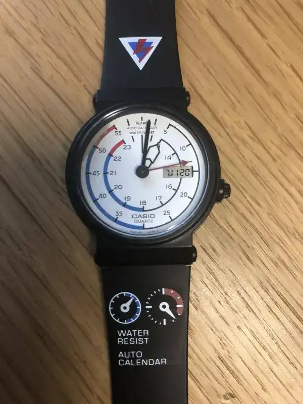

Recientemente adquirí en un mercadillo un Casio en estado NOS por 5 euros. Algo me decía que esa era una buena compra, pues bien, después vi en portales de compraventa que es un reloj que puede llegar a los 100ypico euros y en estado NOS como el mío pues la verdad, era una ganga.
El caso es que veo que el minutero vibra, va como a microsaltos para adelante y para atrás pero la hora la marca bien.
Es esto normal?
Adjunto una foto para ilustrar el hilo.

Lo que estoy viendo es que lo hace cuando el minutero está de los 30 para arriba, es decir... cuando el minutero está levantando el peso.
Sin problemas, tengo casualmente algún casio de cuarzo que hace lo mismo. Cosas del engranaje que no es de "alta precisión" precisamente :flirt:.

Tiene holgura en el cañón de minutos y cuando va a contrapeso vibra.
prueba a ver si hace lo mismo en plano (en plano puede hacerlo siempre o dejar de hacerlo) o dale la vuelta al reloj para comprobar que en esa postura lo hace en el otro cuadrante de la esfera.
