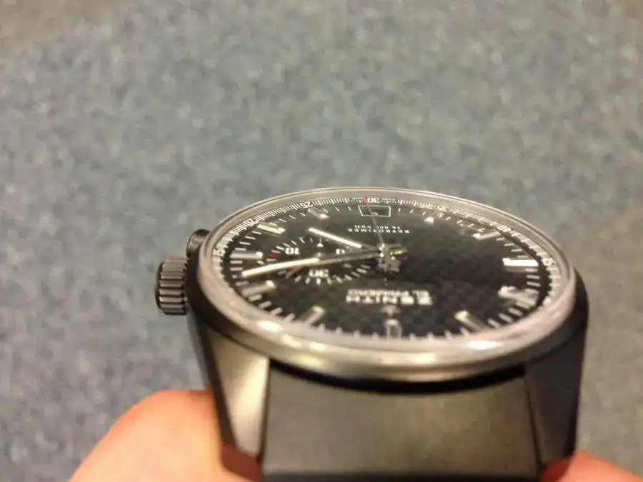

Hola,
He adquirido recientemente un Zenith Retrotimer de 2ª mano a estrenar en una tienda de 2ªmano, el reloj es una pasada pero me he dado cuenta de dos detalles que no me gustan ni un pelo:
1. El minutero esta ligeramente doblado hacia abajo
2. tiene un pequeño arañazo en el cristal que solo se aprecia con lupa y un reflejo azul en el reflejo un poco raro(Lo habia visto antes en zafiros de menor calidad)
¿Os parece normal? ¿Lo llevo a la casa?
La garantia esta sellada por otra Joyeria, ¿Esto no es problema, no?

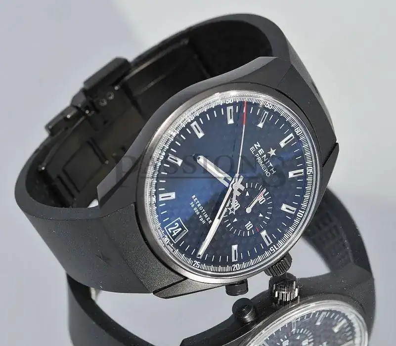

Esta es una foto de Google con el mismo problema:

Una pregunta, ¿ el cristal es abombado? ¿ la segundera también esta doblada hacia abajo?
Es que me da la sensacion de que la aguja segundera de la segunda foto tambien esta doblada y podria ser simplemente por geometria con el cristal. Se me ocurre eso ya que dices que has encontrado otro con el mismo problema. A lo mejor simplemente forma parte del diseño de ese modelo en concreto.

Pues si las dos estan dobladas, entonces el diseño es así, probablemente para que no toquen con el cristal.
Respecto al reflejo, es difícil pronunciarse viendo solo las fotos, solo puedo decirte que muchos tratamientos AR dejan ese color azulado/verdoso/violeta.
No es un problema Oliart. El reloj es así.
La aguja la dobla un operario a mano en el proceso de montaje del reloj.

En mi doublematis el minutero se ve doblado, no tengo ninguna duda de que es un efecto del abombamiento del cristal

Pues tienes razón, que pena no tener una cámara con un buen makro para enseñarlo.
