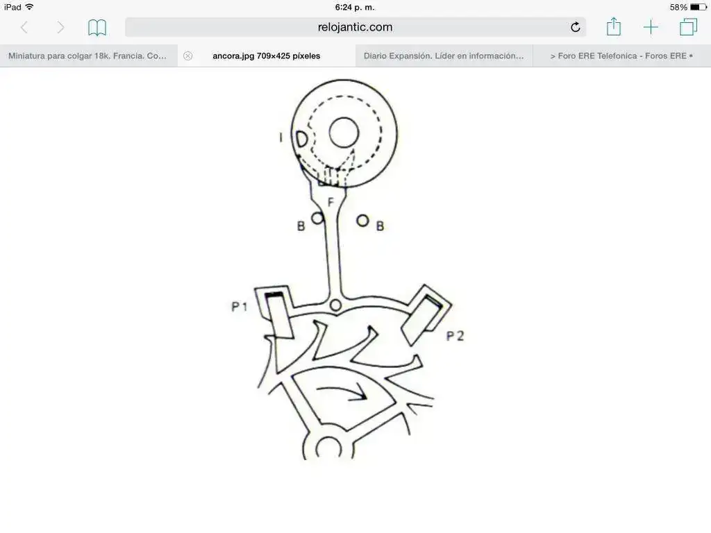

Amigo cronopios, creo que me he expresado muy mal, y te pido disculpas por ello. Con mi post no quise poner en duda en ningún momento que el escape de esta preciosidad que muestras sea de cilindro. Lo que quise decir es que, al menos en la tableta donde estoy viendo esta página, cuando escribes:
"...Ruedas de remontuar dientes de lobo. Escape de cilindro. Volante simple de latón".
La palabra "cilindro" aparece subrayada, y es un enlace, que pulsándolo remite a otra página en la que se ve la imagen que adjunto, que yo interpreto que es un escape de áncora, pero que tampoco estoy muy seguro porque yo de esto sé muy poco (mas bien nada).
Respecto a tu web, cuando la tengas lista te aseguro que la seguiré con entusiasmo.
    16,6 KB · Visitas: 88
Ostia compañero tienes razón, pues te aseguro que no se porque demonios ocurre esto.
