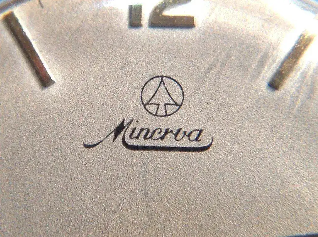

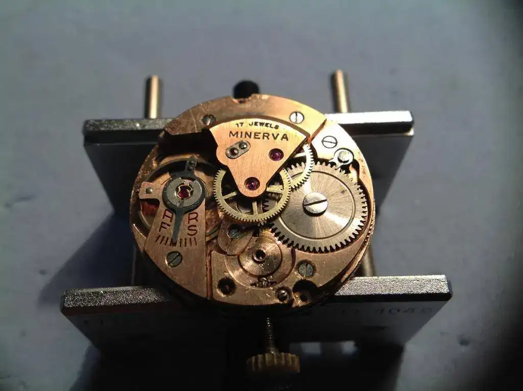

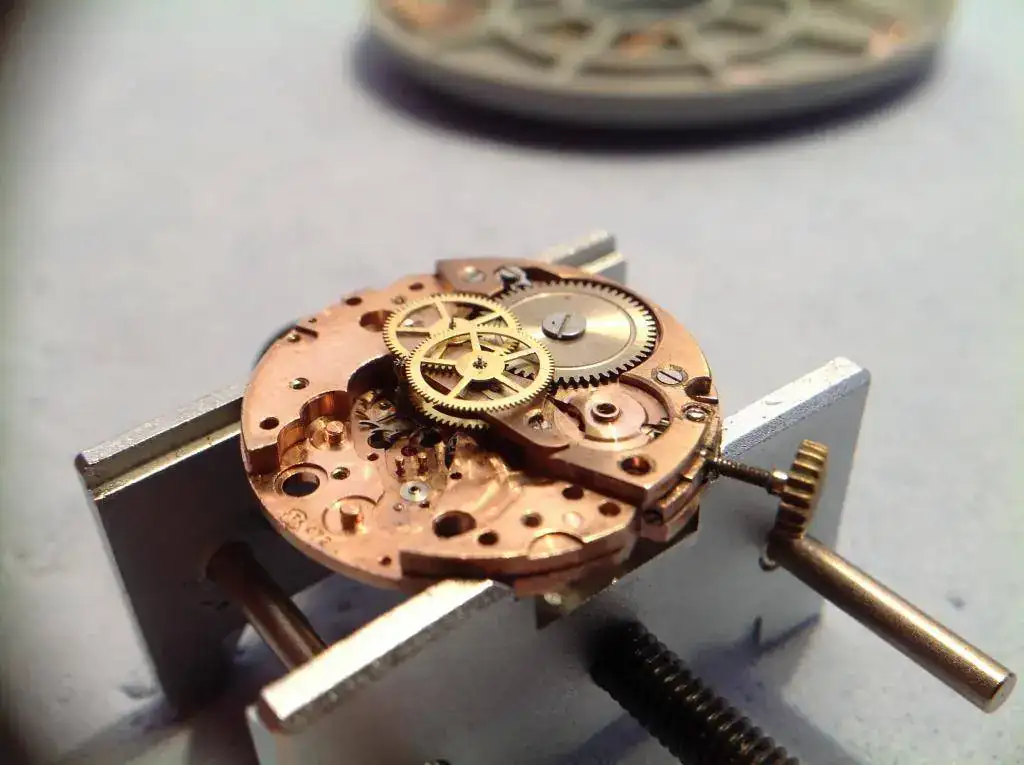

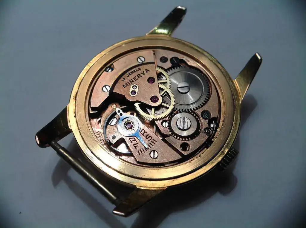

Bueno, pasó a mostraros unas fotos del calibre, que ya quisiera yo que hubiese sido manufactura, pero en este caso es un Felsa 472.....

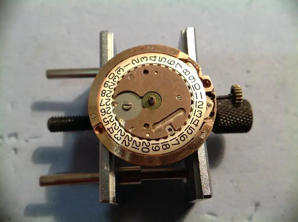

La avería en este caso, era la rosca del alojamiento del tornillo del piñon de la corona estaba agrandada, con la peculiaridad que la platina en esta zona es escasamente de 1mm, ósea dos hilos de rosca escasos, y con mi te bien escaso repuesto, no me quedo otra que tirar de Alarlite, y de momento aguanta, no se lo que durará.
El calendario, bastante básico, pero efectivo

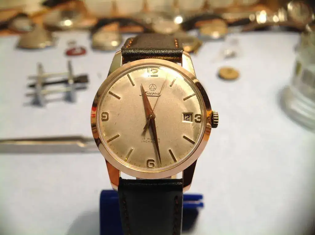

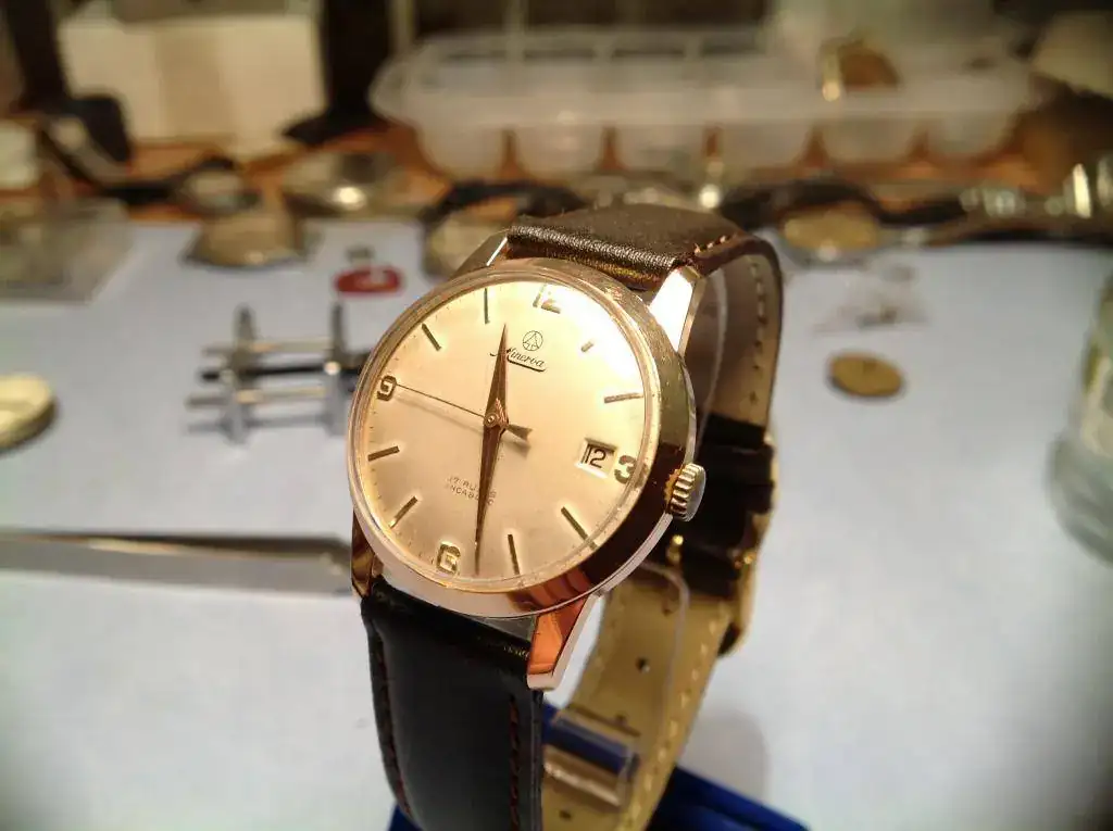

Finalmente la carita del reloj...

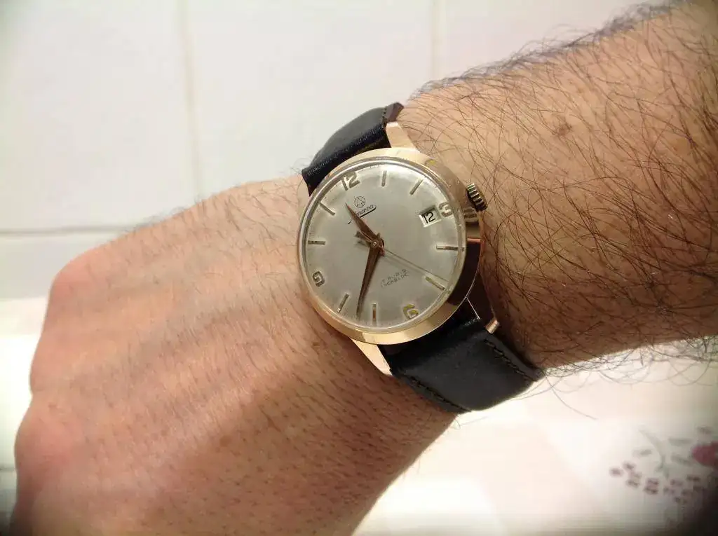

Y en la muñeca no queda mal.....:whist::

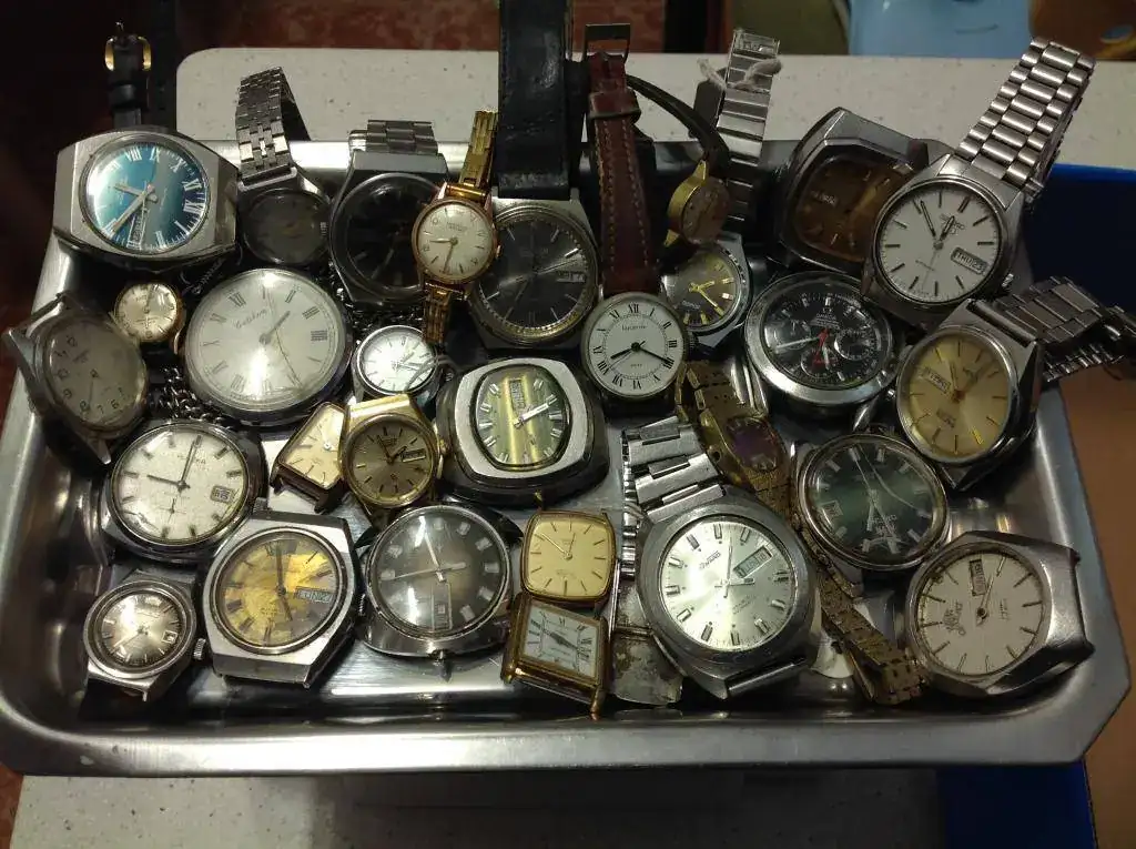

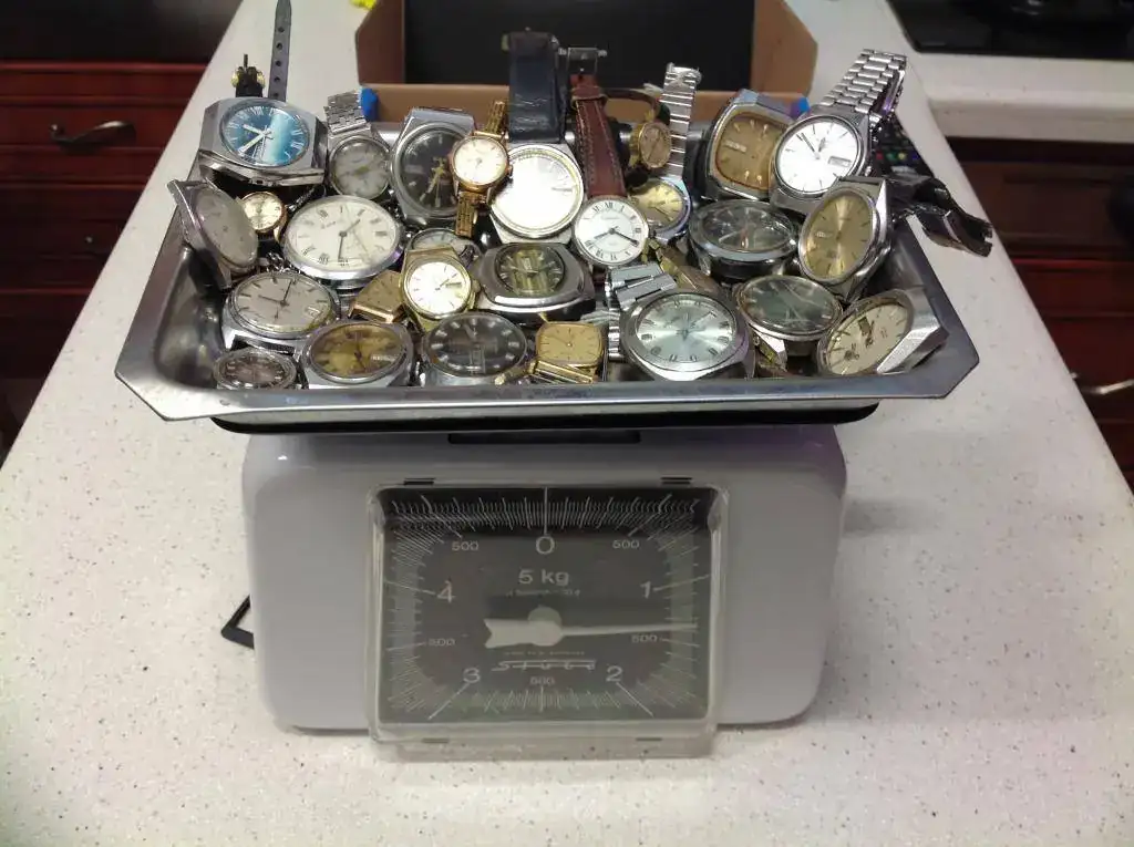

La bolsa del mercadona la tiré, pero lo de dentro es esto......
Chatarras varias, pero con derecho también a ser rescatados......
En la foto faltan el Minerva, y un Helvetia 28800, que ya tengo terminado, y al que estoy a la espera de recoger la caja, que está a remojo en baño de oro, al gusto de Zappp........
