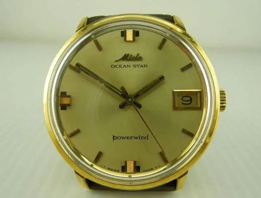

Ok. Hay va mi Mido.
Hola, Pipiolo no soy un gran entendido en Mido (como en casi nada). Pero han pasado varios por mi coleccion y si te puedo decir que la caja es monobloc, por lo que efectivamente el reloj se desmonta desde el cristal. Se saca la tija que si mal no recuerdo es de tipo partida y se mete aire a presion para que salga el cristal y la maquina. De todas formas, ruego que si me he equivocado en algo me corrijan. Que aqui estamos para aprender y compartir.

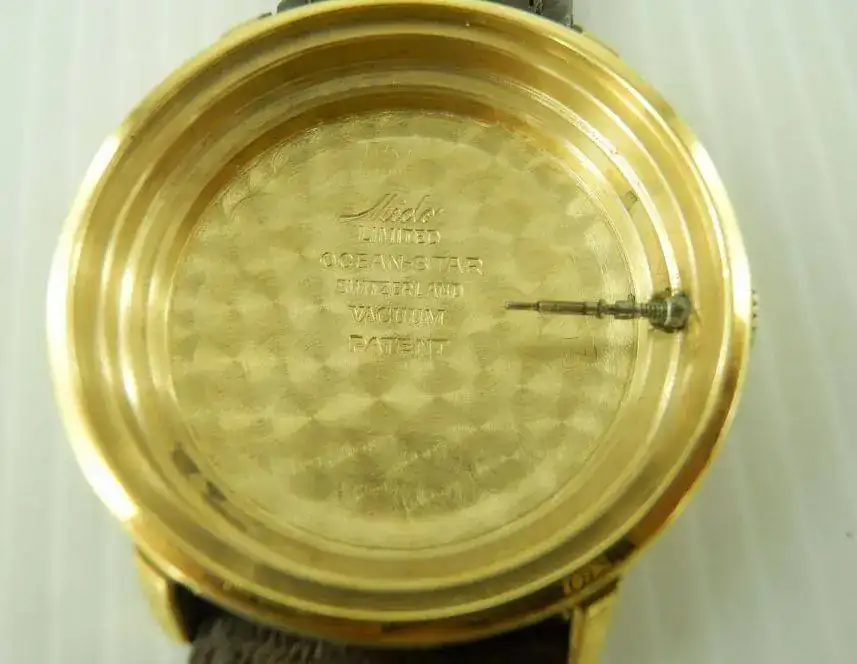

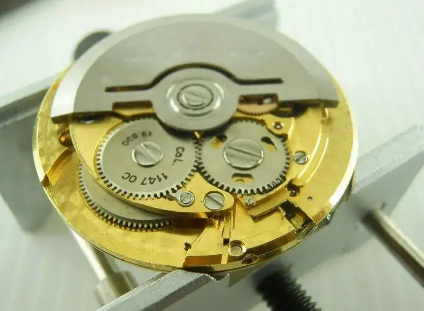

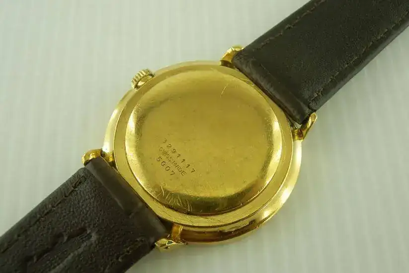

Este estuvo en mi coleccion,
Mido Ocean Star con sistema Powerwind (según he podido averiguar, en 1954 Mido reduce con este sistema los componentes del automático a 7, cuando habitualmente eran 16) y que según su publicidad “nunca será necesario dar cuerda a un Mido Ocean Star Powerwind”.
Es un reloj mocobloc. Aun hoy, los Midos Ocean Star actuales llevan este tipo de caja.
Tanto las agujas como la corona son originales y la corona se ve rara porque esta sacada.
Porta una maquina Mido 1147 (AS 1716)
http://www.ranfft.de/cgi-bin/bidfun-db.cgi?10&ranfft&0&2uswk&Mido_1147
Con esto ya sabemos que no solo montaban movimientos Etasas.
