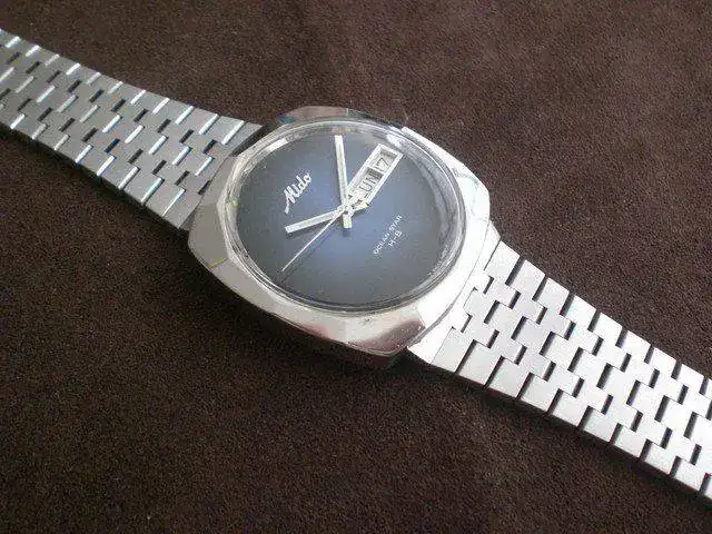

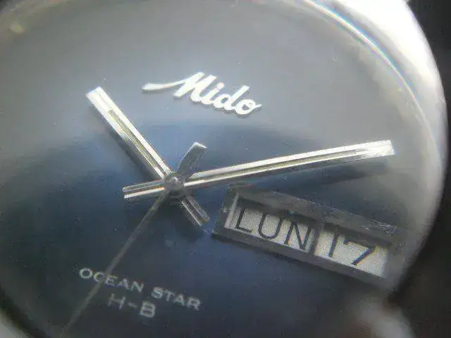

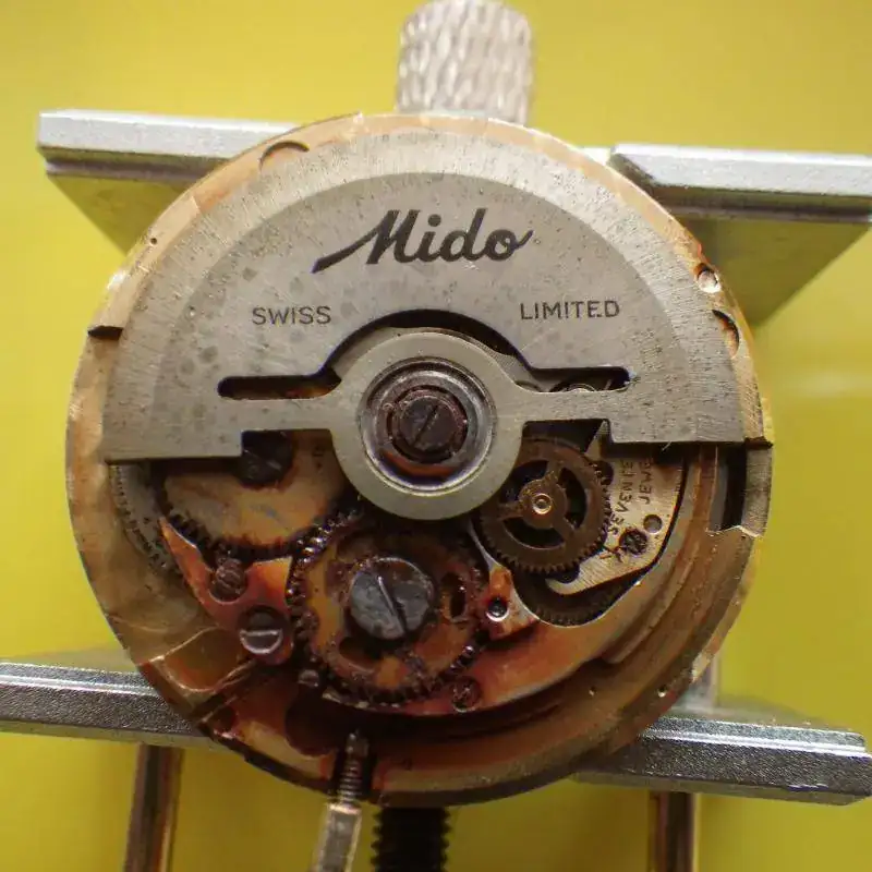

Hola,

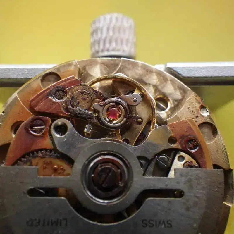

Ayer con poco ¨suerte¨ encontré este

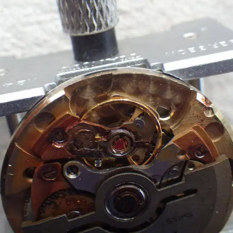

Por desgracia cuando lo abrí en casa dentro hay un calibre oxidado y casi muerto , data cambia rápido , agujas se mueven con poco aceite y rotor ya gira . Fotos explican mejor.

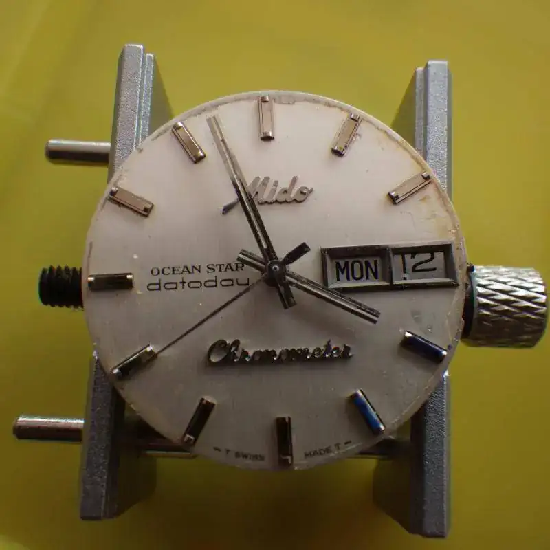

No puedo encontrar modelo de calibre , bajo de volante no hay nada , tornillos de esfera son oxidados y de momento no quiero intentar quitar la.
Espero vuestros consejos como volver en vida esta belleza.
Uffff creo que nunca vi un calibre tan tan oxidado ..., Lo mejor meterle un desengrasante porque sino si o si al intentar despiezarlo habrá tornillos que partirán y después meterle un buen buen baño en alcohol a las piezas, aún así si el óxido ha atacado el metal habrá parte picadas que no se irán e igual imposibilita el funcionamiento. Que te orienten los compañeros porque yo por ahora no me he visto en una tesitura así .

Bonito ejemplar, aunque te va a costar una barbaridad devolverlo a un buen estado, dada la cantidad de óxido, habrá que emplear uno de los productos que pueden encontrarse para eliminar el óxido, mucho trabajo con lápiz de fifra de vidrio o bastoncillo de boj, y seguramente muchas piezas a sustituir. Se trata de un calibre basado en el AS-1716
http://www.ranfft.de/cgi-bin/bidfun-db.cgi?10&ranfft&0&2uswk&Mido_001137
Sí. Como dice Godsmonkey parece ser una As.
Lo más sencillo es comprar otra máquina entera y aprovechar de la antigua solo el rotor y asunto resuelto.
Si te aburres y quieres entretenerte desmonta esfera
,agujas y calendario, y a continuación rocía con un buen antióxido el calibre entero. Bien bañando en ese antioxidante espera unos días. Intenta desmontar todo lo que puedas. Aquellas piezas que veas con oxido (muchas parece ser) baños con ultrasonidos de agua con amoniaco. Lija fina, grata, raspar con destornillador, más baños con amoniaco, y tratar de salvar el máximo número de piezas.
Pero vamos, que no te libras de comprar una máquina entera de desguace.
El amoniaco no daña el acero, pero sí el cromado de las piezas. Ojo esto. Que la mezcla de agua y amoniaco sea floja en las piezas cromadas y más concentrada de amoniaco en las piezas de acero
Suerte :)

Yo integraría quitarle la esfera y el volante y luego sumergirlo entero en baños de aceite y vinagre alternativamente
Mi primer destripe fue un oxidado (aunque menos) y no podía sacar la tija porque el pulsador y el sistema del tirete estaban oxidados y pegado, al final lo conseguí, iba alternando 3en1 con vinagre
Gracias , primero unas gotas Wd40 para mover rotor y hacer fotos y desde ayer esta en vinagre , de todo modo hay q encontrar un donante para piezas que no sirven .
Primero que sale en bahia 8o
Amoniaco es perfecto contra grasas , para oxido no se .
Subo fotos si hay cambios en estado .
¡Ánimo Stepona! Entre donantes y productos, a ver si logras sacar adelante a ese guapo blanquito. Siempre me pareció que estos Mido tienen una esfera muy equilibrada y hermosa :ok::
El amoniaco contra óxido sí da resultado cuando lo utilizas con ultrasonidos. Un 5-8 por ciento de amoniaco en agua para evitar dañar el cromado de pletina y puentes. Y una concentración bastante mayor cuando se trata de acero.
No se decirte porcentajes exactos ya que lo hago a ojo. Pero te garantizo que el amoniaco arrastra el óxido.
Haz una prueba con cualquier tornillo oxidado. Amoniaco, agua y lavadora de ultrasonidos.
Cuando el óxido es mucho hay que ayudar con medios mecánicos: Lijar, raspar, etc. O bien tirar a la basura y sustituir por un reemplazo
Gracias , primero unas gotas Wd40 para mover rotor y hacer fotos y desde ayer esta en vinagre .....................
Comentaba lo de sacar 1º el volante (con la espiral), tratrando localizadamente el puente para poder quitarlo, puesto que el vinagre también es un ácido y no se hasta que punto podría dañar la espiral
Yo me olvidaría de buscar movimientos MIDO, las marcas inflan los precios que es una maravilla, yo buscaría directamente por AS-1716, hay infinidad de fornituras a precios "normales", y probablemente encuentres un donante con el movimiento entero al precio de un tornillo de la marca MIDO.

HOLA COMPAÑERO! ES UN HERMOSO CALIBRE DE MIDO;DONDE SU BASE COMO TE COMENTA GODS ES UN AS 1716 Y LA MARCA LE REALIZO UNAS MODIFICACIONES MUY ACERTADAS,CREANDO EL CALIBRE 1137,ENTRE DICHAS MODIIFACIONES LE CREO UN ORGANO REULADOR MUY PRECISO(DE AHI SU DESIGNACION CRONOMETER) YLLEVO SUS ALTERNANCIAS HORAS DE 18000 A 19800;CON UNA CAJA CAZOLET,QUE EN SU MOMENTO FUE ESTANCA,AHORA SEGURAMENTE QUE ALGUNO DE SUS COMPONENTES FALLO DE MALA MANERA.

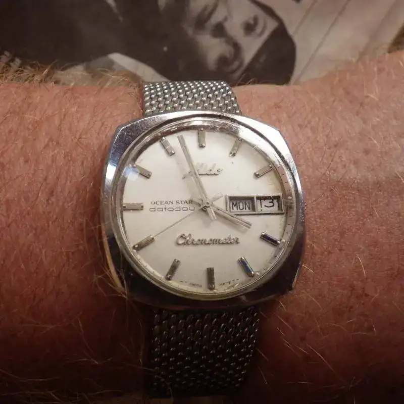

Al amigo stepona555 le debo imágenes de un Mido que tengo por aquí, para darle ánimo en la difícil empresa de salvar el suyo.

Lo prometido estimado Stepona555
Aquí van imágenes de un Mido parecido.
El tuyo es superior, por las especificaciones de Cronómetro que te explicó el amigo Sergio.
