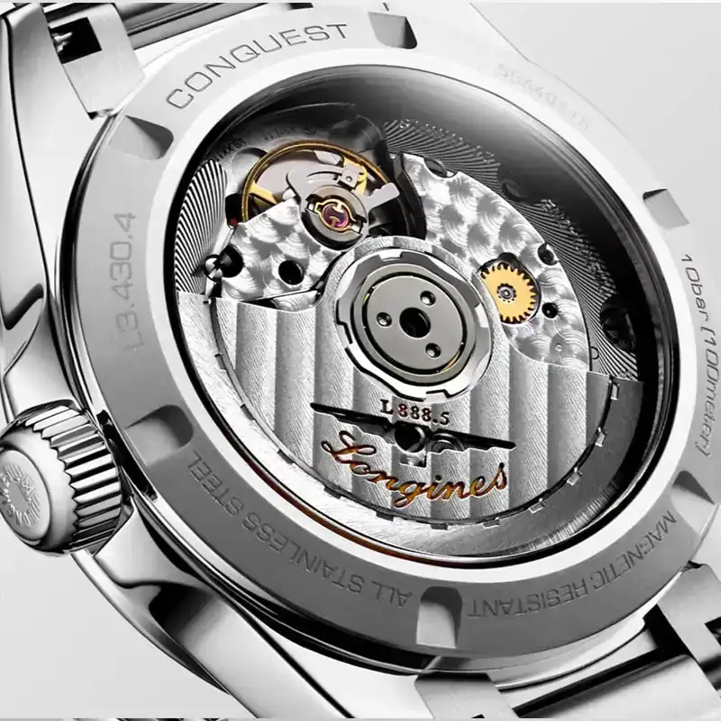

El calibre es el mismo que el L888 de Longines, según tengo entendido, así que esa exclusividad que tenía Longines con este calibre queda algo diluida.

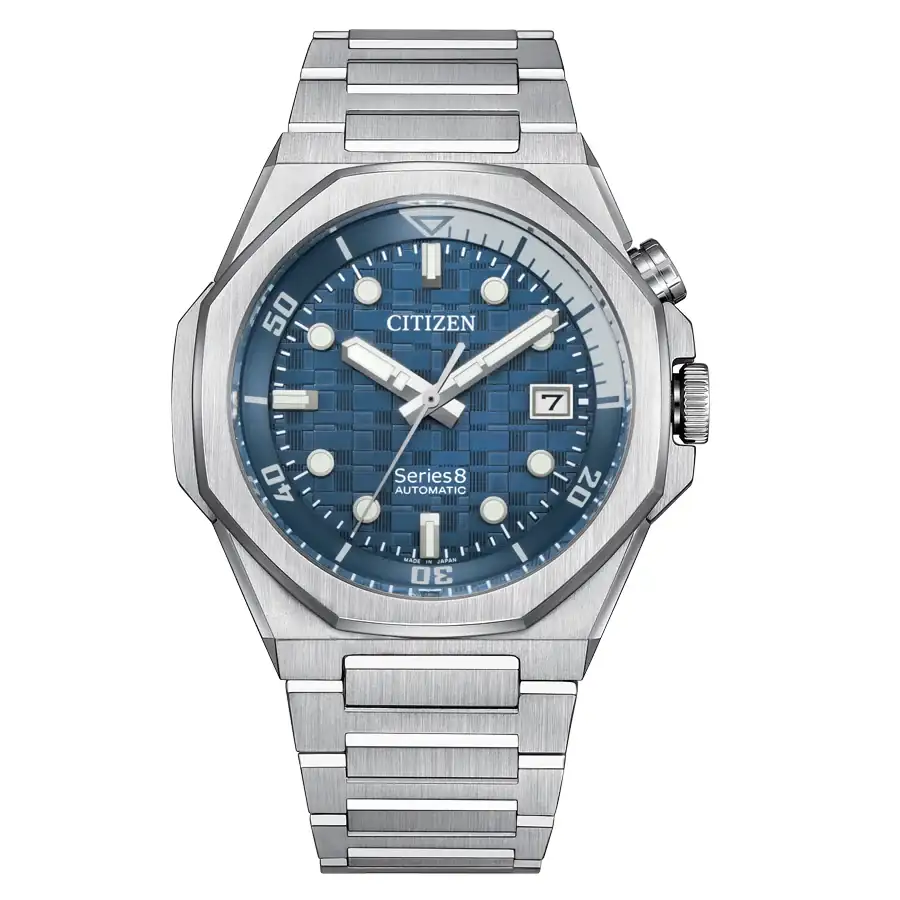

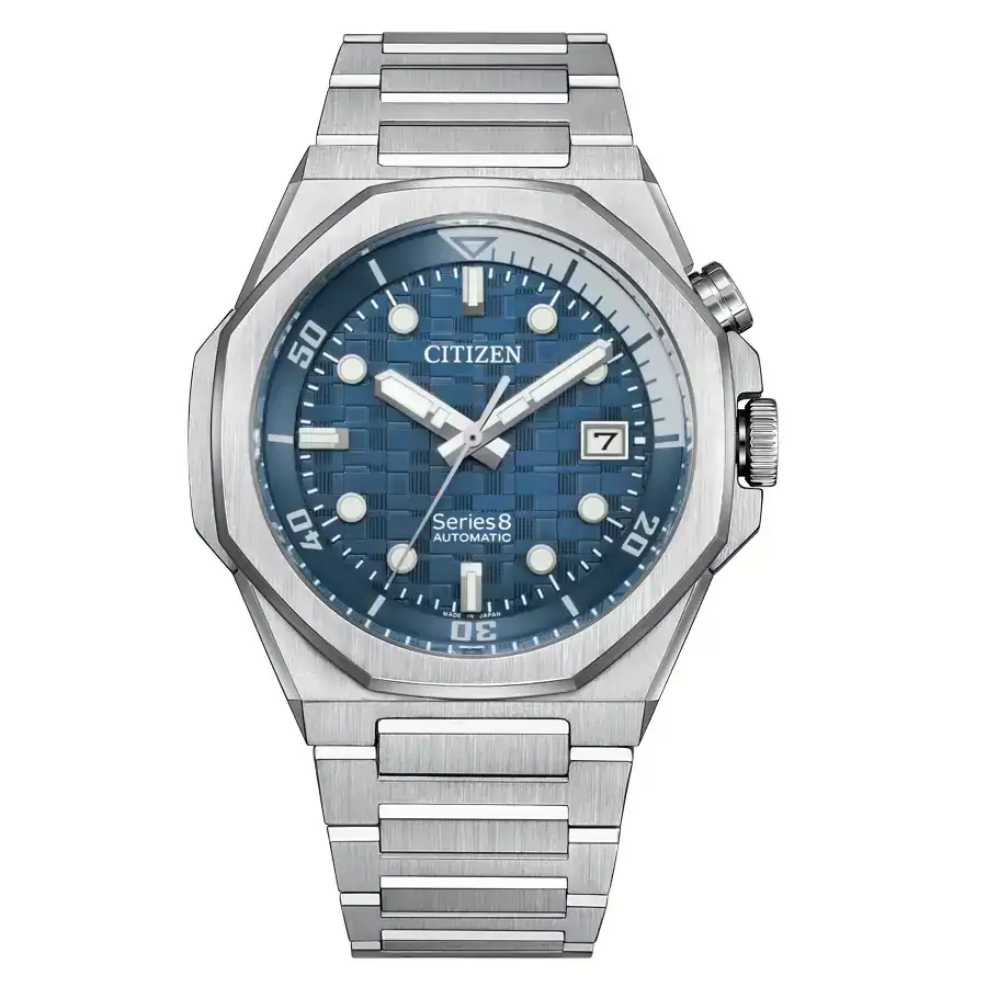

Por otro lado, el reloj me recuerda mucho al Citizen Series 8 que salió el año pasado o el otro.

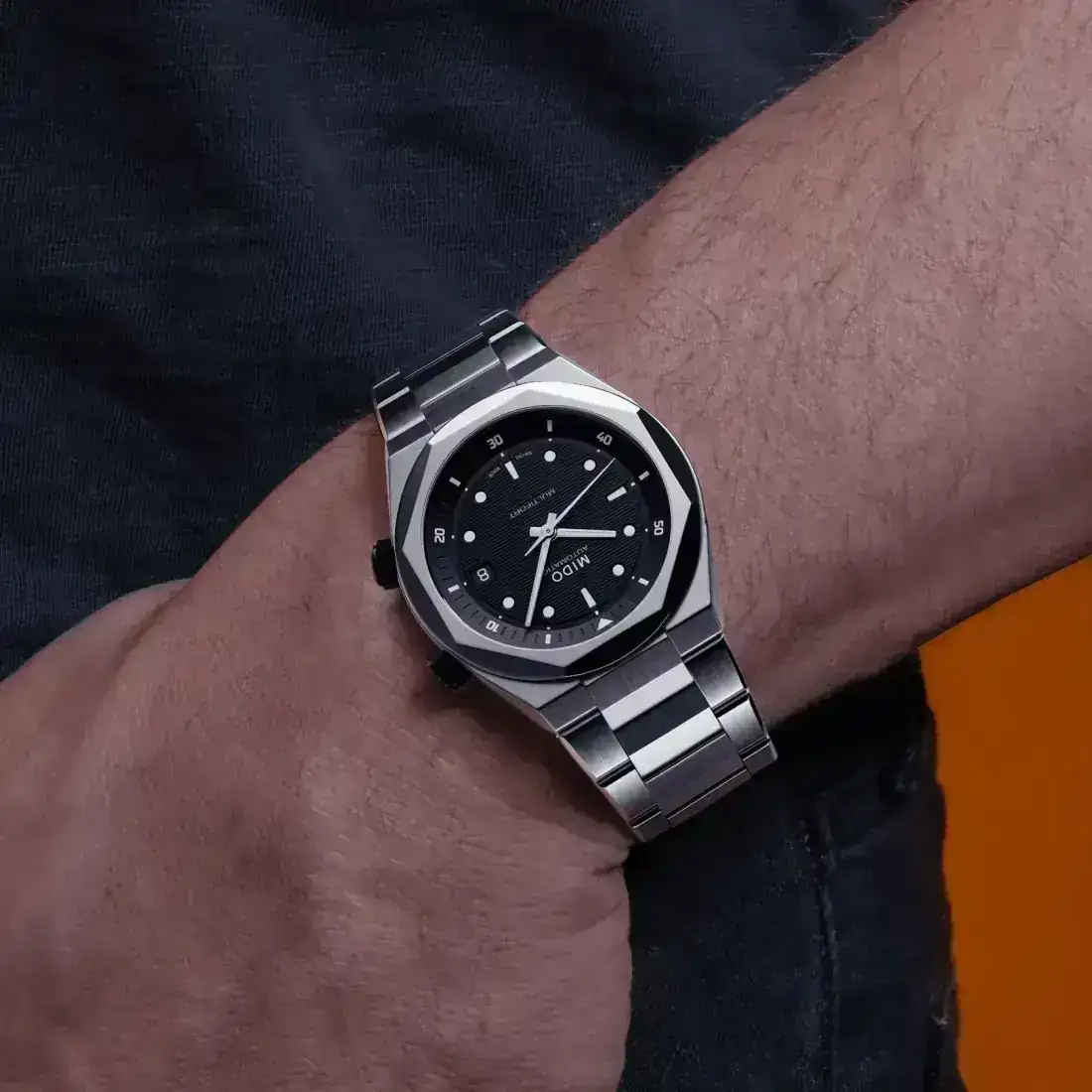

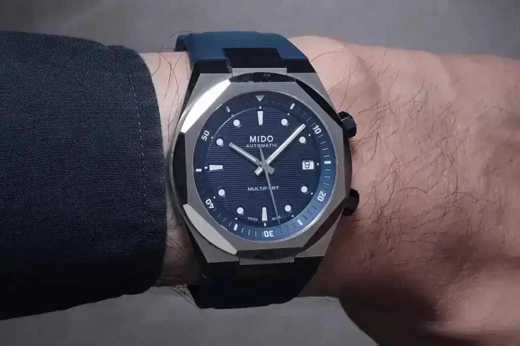

Navegando por la web de Mido, marca de la que tengo un desconocimiento máximo (o como yo diría fuera del foro, marca de la que no tengo ni p*** idea) más allá de que pertenece a Swatch, me he encontrado este Multifort 8 Two Crowns que me parece una pasada. Lo tenéis o habeis visto? Me preocupa como quedará en muñequifinos
En esta foto el caballero parece tener un muñecón y el reloj le queda casi como una chincheta asi que veo la luz al final del túnel

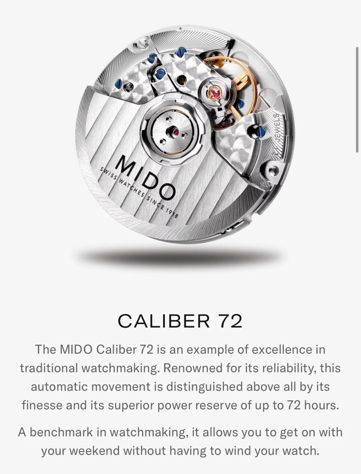

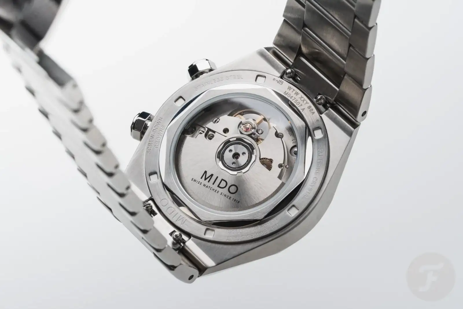

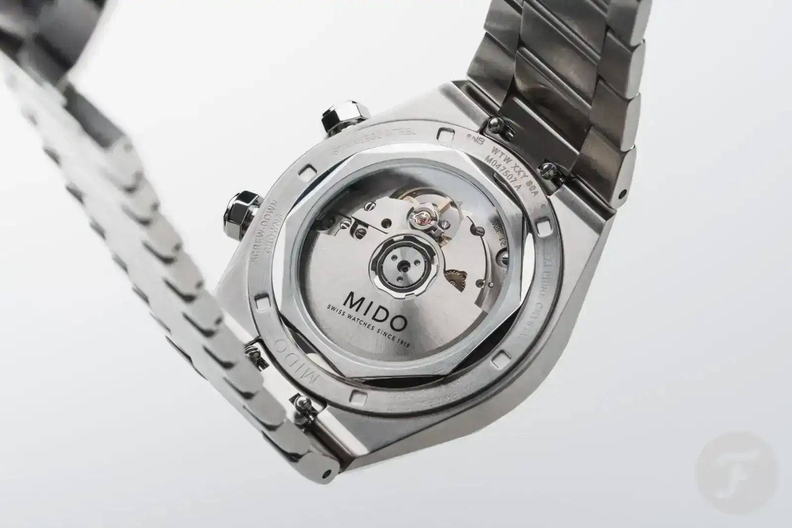

Por aportar algo adicional respecto del hilo que ya hay, este reloj lleva fondo visto
Ver el archivos adjunto 3298493

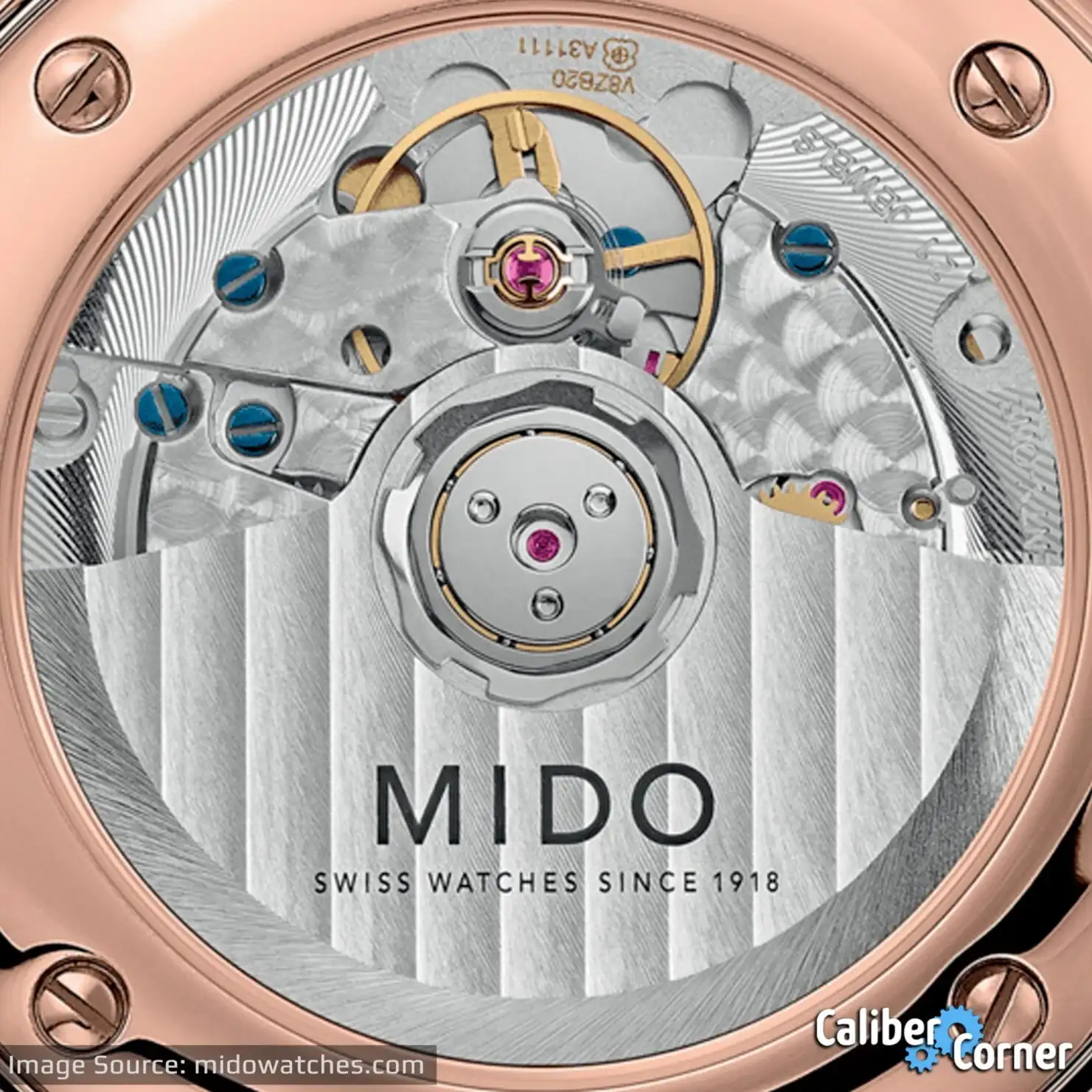

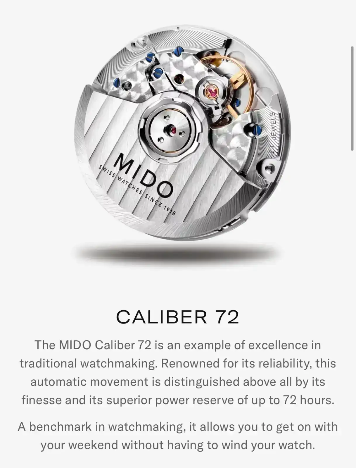

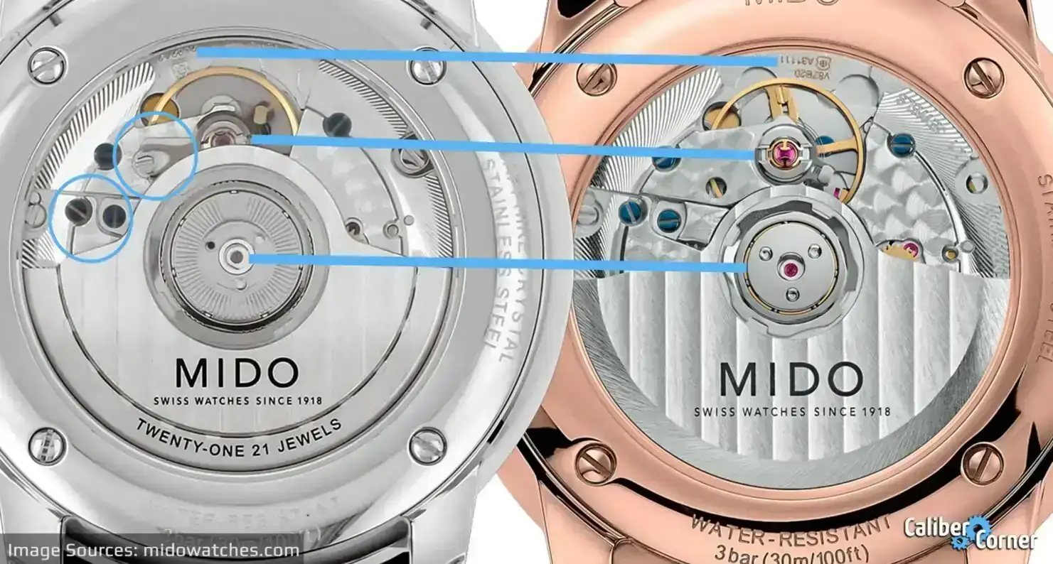

Y nos deja ver un calibre ETA exclusivo para Mido, el A31.111 que Mido llama calibre 72 por las 72h de reserva de marcha

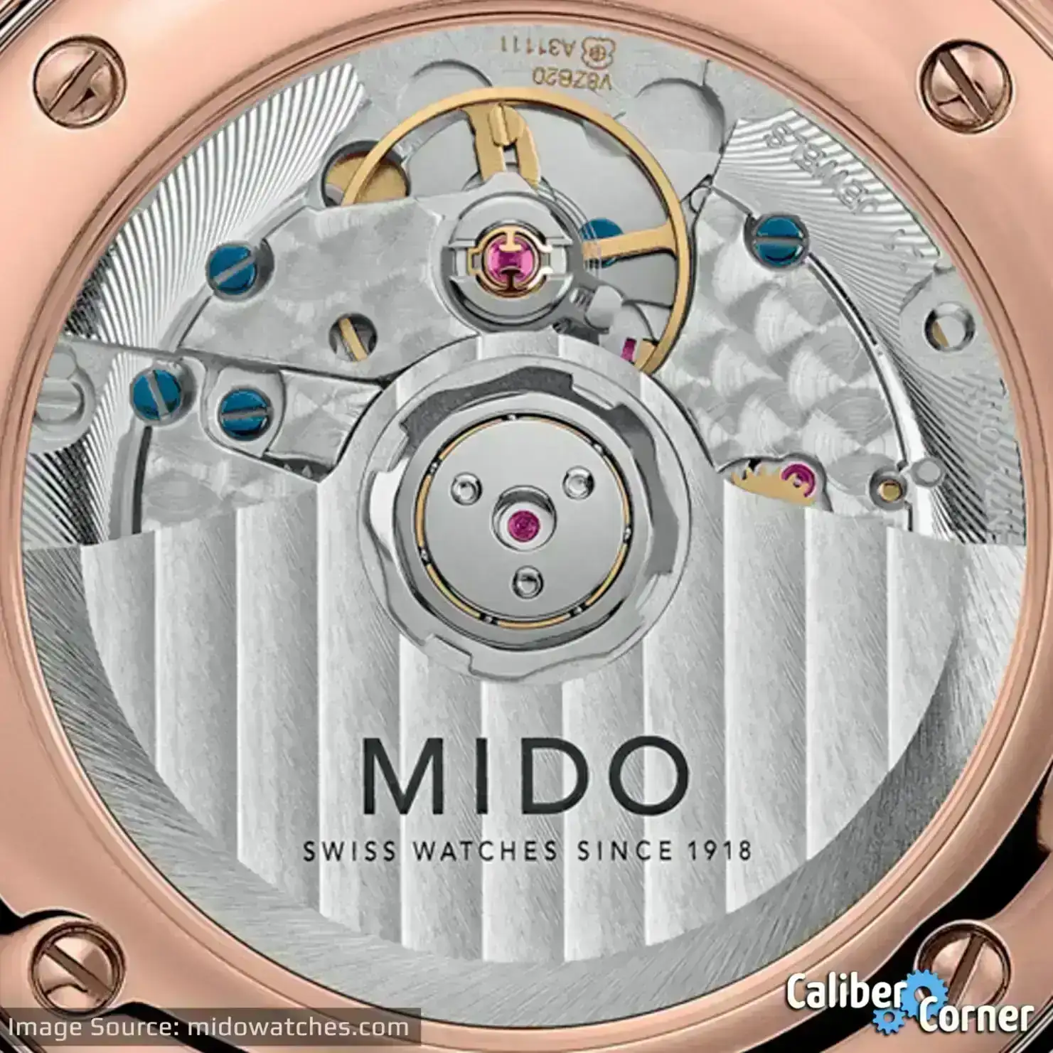

Foto de Caliber Corner (con mejores acabados, el reloj del que hablamos no trae perlage ni tornillos azulados)
Ver el archivos adjunto 3298488

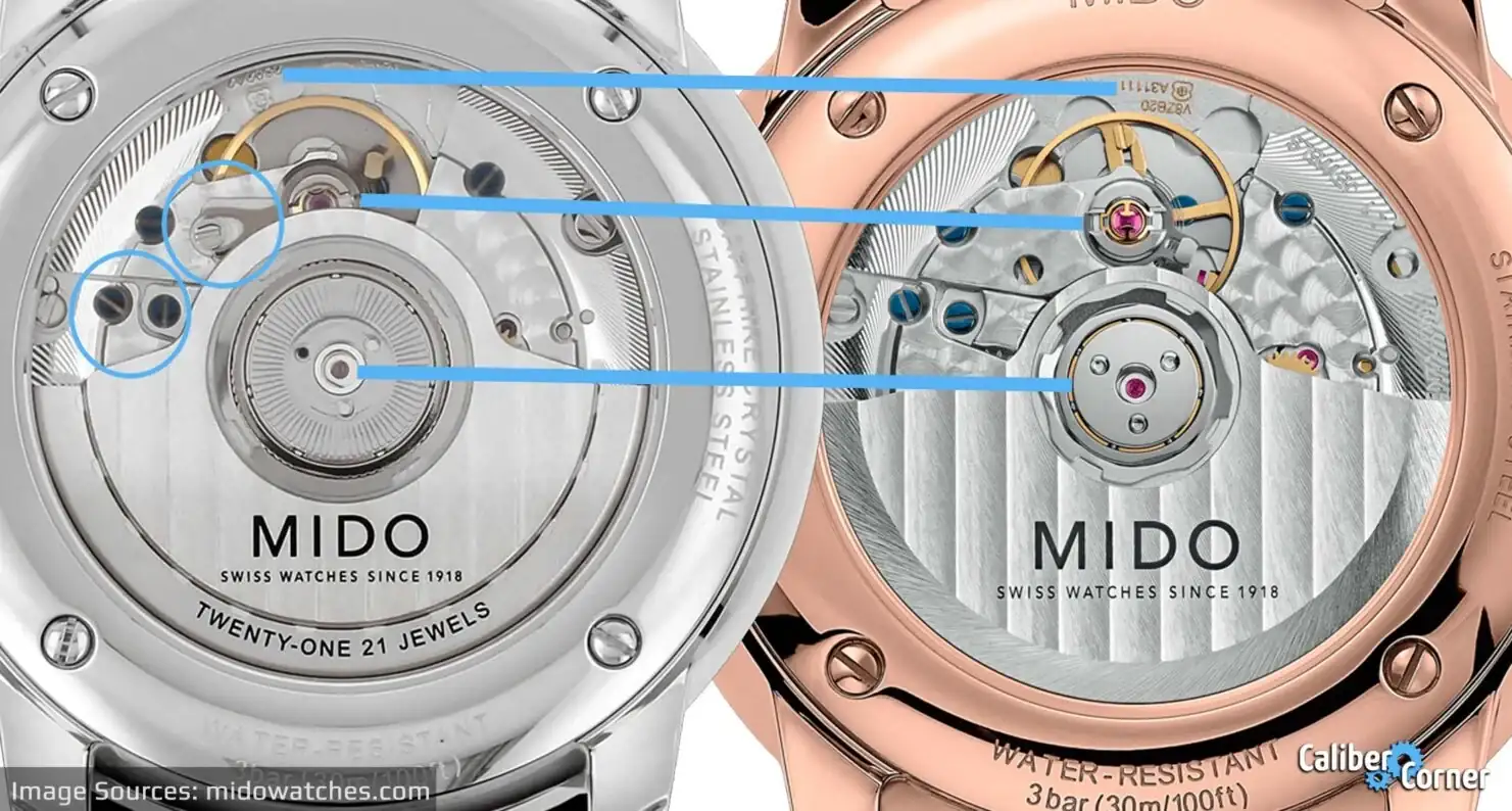

Según Caliber Corner deriva del 2892-A2, y es que somos muy parecidos, pero confunde el nuevo rotor tan distinto. Abajo una foto de la misma web comparando un 2892 con este A31.111
Ver el archivos adjunto 3298494
Es un 3,5 hz con 72 horas de reserva de marcha y espiral de nivachron, y no lleva regulador sino un volante de oscilación libre

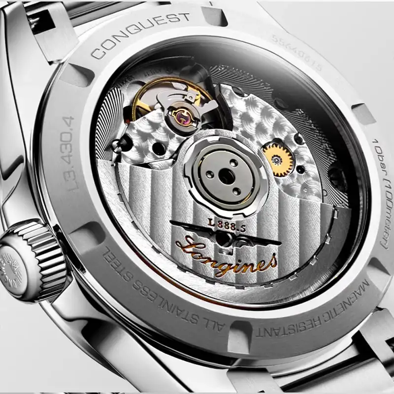

Las 'specs' parecen idénticas al Longines L888 que esta basado en el ETA A31.L11

Lo que me llama mucha attencion son esto tornillos azulados, con la ranura blanca/gris. Simulan azulado a fuega y la verdad estan galvanizados, muy pobre para ETA. Perlage y Cotes de Geneve, decoracion industrial puro y duro.

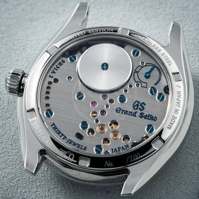

En esta foto oficial se ve lo que dice @Doncainastyle
Como es posible que la ranura del tornillo no esté coloreada de azul?
Bueno pues investigando un poco no me parece que sea ranura "sin pintar" sea signo de que no sean blue heated

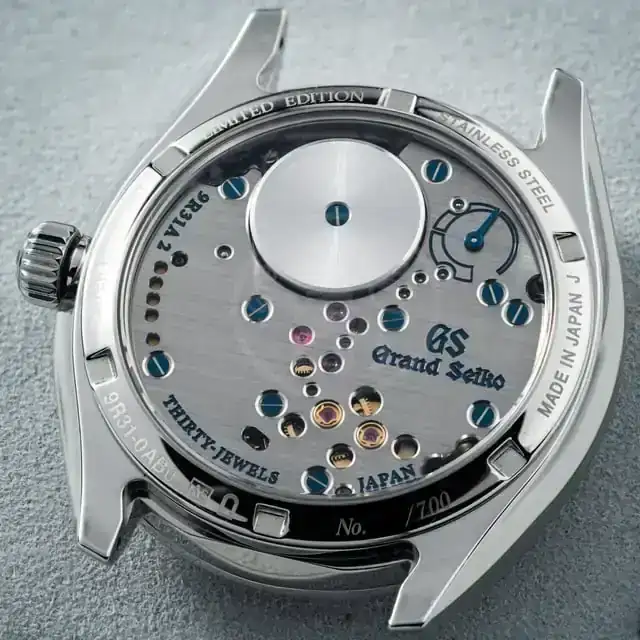

Primero porque grand seiko tiene todas las ranura sin azular

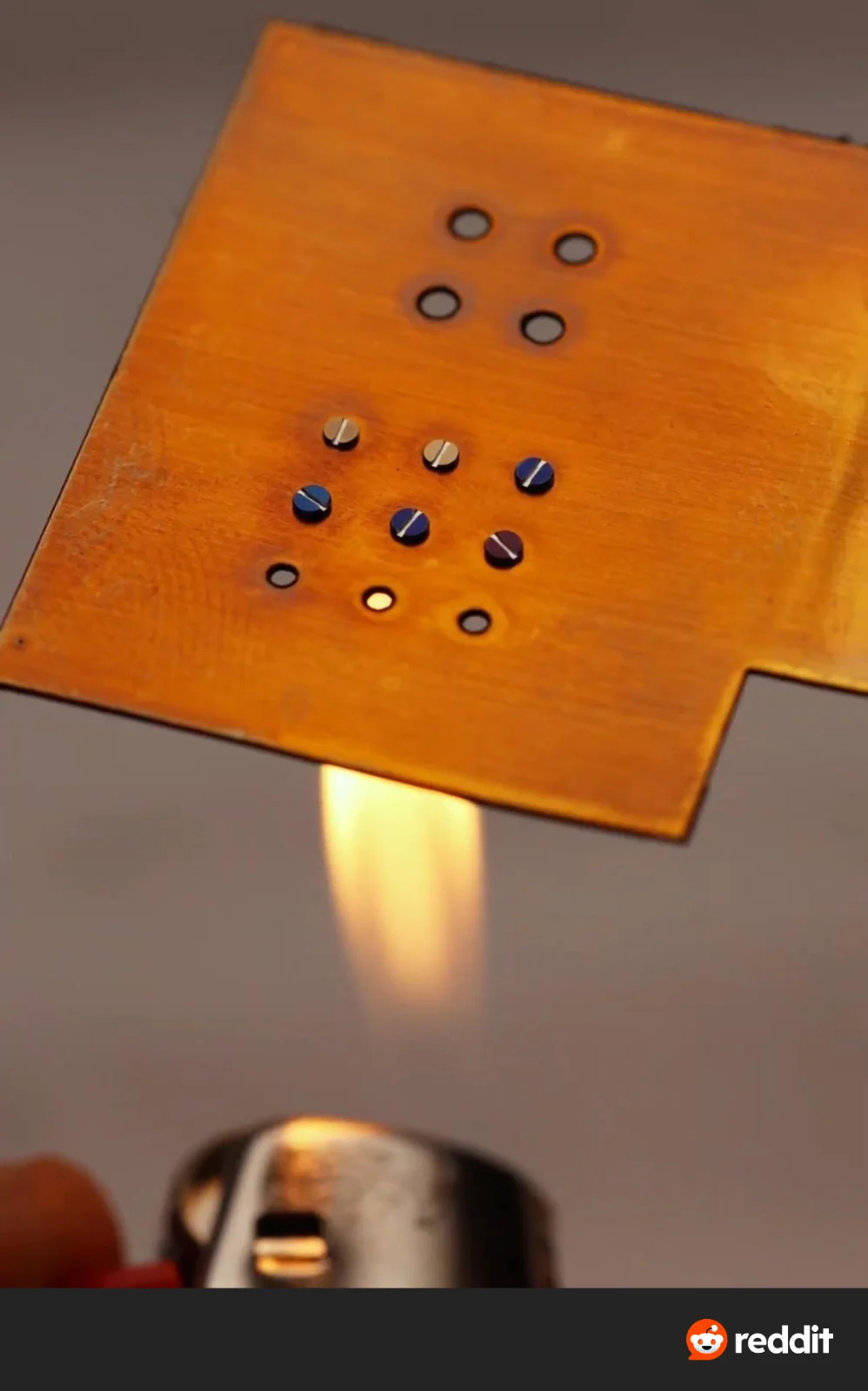

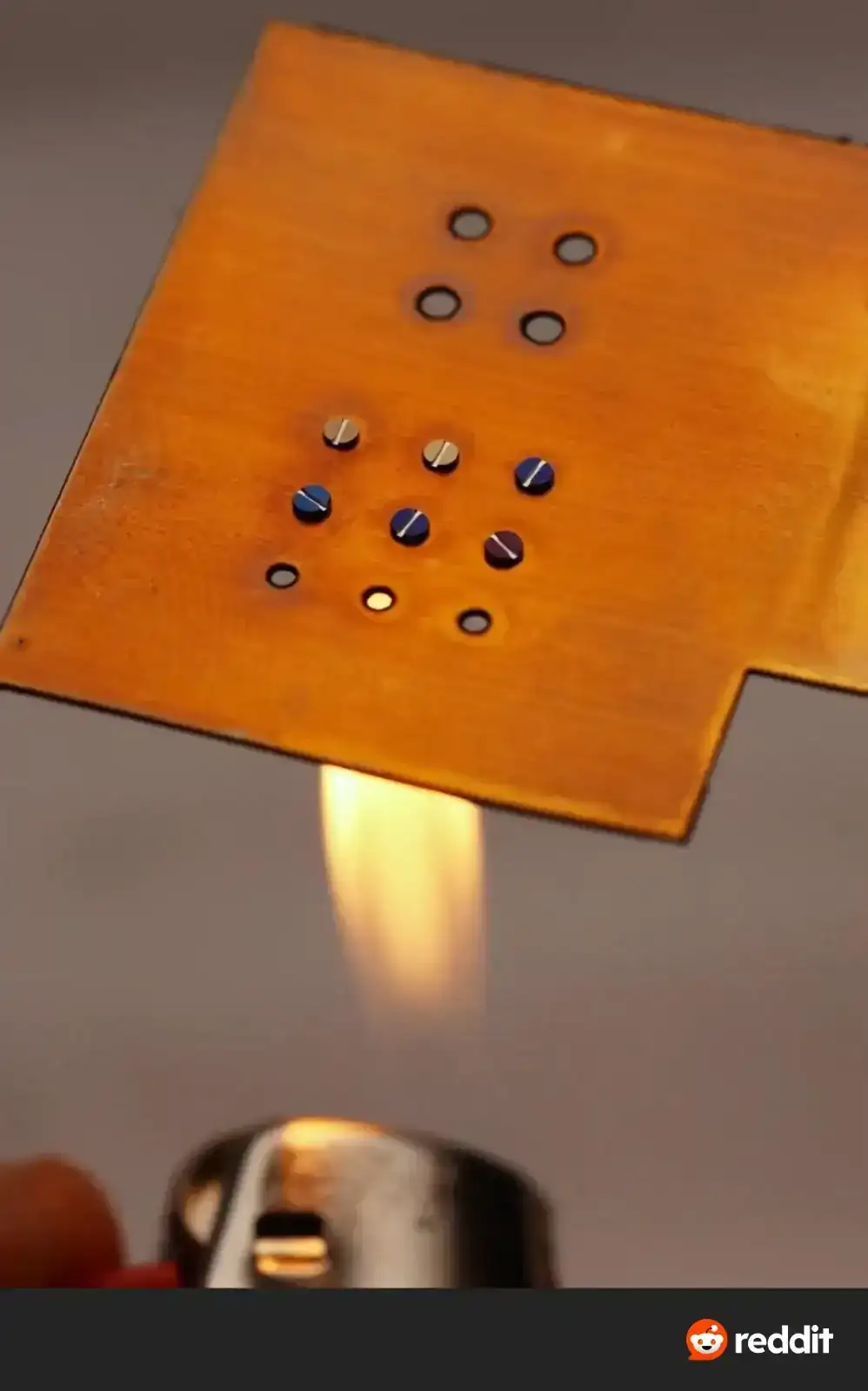

Segundo porque este tio en reddit esta haciendo el calentado y la ranura no se pone azul
Bien eso me ha llevado a averiguar el por qué. Los tornillos vienen con un recubrimiento de niquel que impide que se forme una capa de oxido azul sobre el metal. Para que se azule hay que pulir la cabeza del tornillo y después calentar. Por eso la ranura no se pone azul, porque el pulido no se ha hecho en la ranura.
Asi que nada ahi tenemos la respuesta 😆. Yo diría entonces que en Mido si son azulados. Si estuviesen galvanizados por qué no se ha pintado la ranura?
Ver el archivos adjunto 3299072
Ver el archivos adjunto 3299073
Bravo por la investigación, es muy fácil lanzar informaciones o suposiciones, pero no todo el mundo las contrasta. Ahora ya sabemos que no es algo tan cutre como creíamos. Por tanto, reformulo mi opinión al respecto: "esto es digno de elogio a este nivel de precio". :ok:
Esto no explica nada, es chapuza.
Como se calienta los tornillos de forma casera, yo no lo visto tampoco.
Tampoco me sirve, que Grand Seiko son asi, solo explica el estandard Grand Seiko.
Si son pintados, sera facil de pintar la ranura, son galvanizados, o por lo menos yo no visto otra cosa. Lo que aveces se ve son agujas pitadas en azul, pero se ve de lejos.
La unica forma de calentar correcto los tornillos es en limaduras calientes, no directo al fuego.

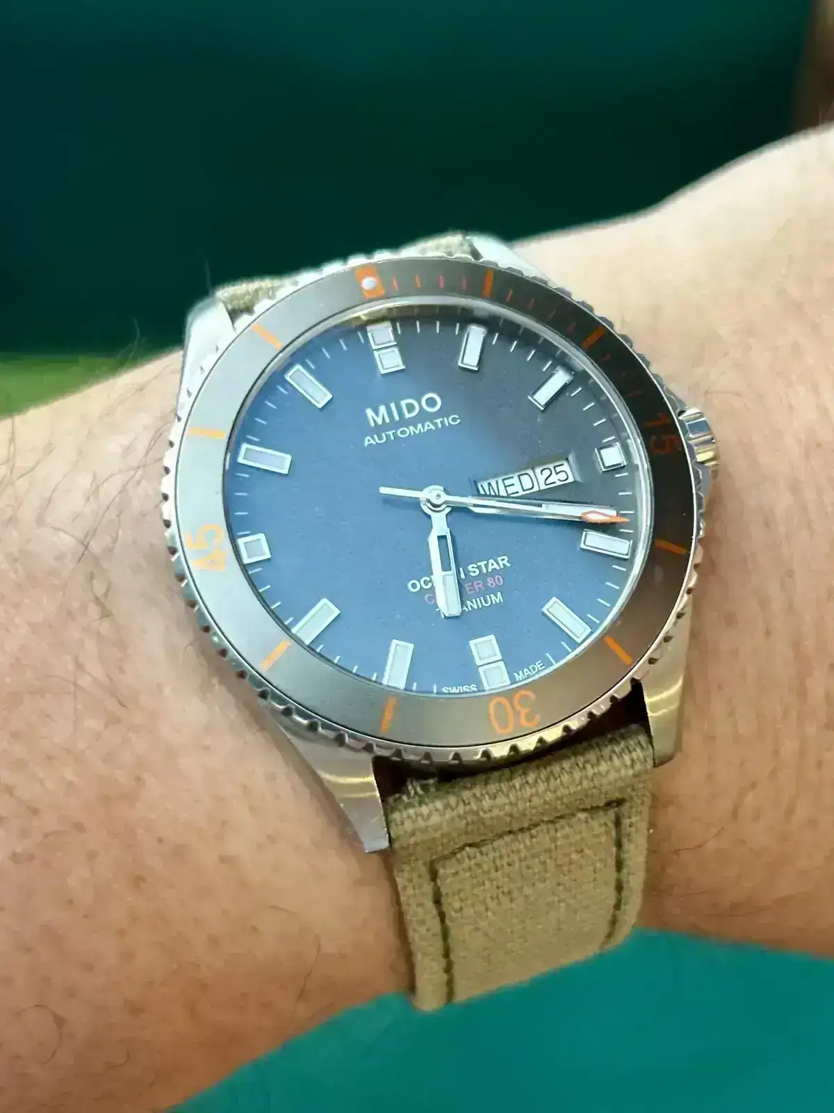

Mi Ocean Star de titanio es con seguridad uno de los mejores relojes que tengo.
