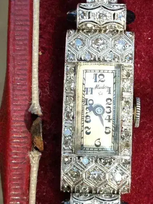

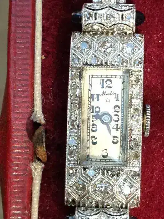

Buen día, señores. Dado que los relojes de los años 20 y 30 son, con diferencia, los que más me gustan, estoy siguiendo el hilo con mucho interés.
Me declaro sin rubor absolutamente inexperto, pero apostaría cualquier cosa a que ese reloj es, en efecto, de alrededor de 1915 o 1920. Me parece impensable que sea posterior. Destila un lujo un tanto decimonónico y decadente muy típico de su época; una época que empezó a hacer aguas con el Titanic y se hundió sin remedio con el gran desengaño de la I Guerra Mundial y la Revolución Rusa.
Estoy deseoso de saber cómo queda el misterio del calibre del año 50, si hay alguna posibilidad de que sea del año 20 o anterior -yo me decanto por anterior a 1920-, si se cambió (por la razón que fuera) un calibre antiguo por otro moderno, y además de la misma marca...
Hola caballeros, pues se me convirtió en una obsesión, y llevo muchos varios días buscando, pero de las decenas de calibres observados muy poco calzan en la bella caja de este reloj, por ello reitero mi llamado a los Gurús, sabios y maestros para que nos ayuden a develar el misterio del Mido del Amigo Luis Alfredo.
Alfredo, por favor tomar nuevamente las medidas de la caja, y seguimos tratando... En la búsqueda he encontrado que mido fabrico calibres con base en quizás en las ya conocidas empresas AS y ETA, FELSA Y OTROS, me encuentro este, que es un calibre un poco mas grande, y que por fechas podría encajar, continuo que he escrito al Grupo Swatch para ver si me dicen algo, pero en caso de responder creo que no será rápido.
por el momento sometamos el Mido 6.75''' a estudio, que con alguna variación pudiese caber en la caja si al repasar sus medidas fuesen un poco más generosas.

Hola Don Luis, claro usted tiene toda la razón y el calibre en cuestión es el citado y la fecha también..... Esta claro y entendido, pero el amigo Alfredo se ratifica en la fecha del ingreso del reloj a su familia, y aunque el mismo ha asumido lo expresado, continua la duda..... Pero no que es HOY el reloj, sino de lo que fue (si el reloj si llevara un calibre distinto; es lo que quiere saber el forero es cual calibre debió haber llevado en los años 20's )
Por eso apelamos a sus conocimientos, yo he realizado muchas búsquedas de calibres de 3 a 4 lineas de ancho por 9.25 a 10.0 líneas, producidos en los años 1918-1930.....
Mire como me obsesioné en la búsqueda y tengo mis ojos vueltos trizas de tanto leer, omito ahora los calibres candidatos, pero les cuento que le escribí al Grupo Swatch,
para que me ayudaran y me contestaron de ayer a hoy pero sin series en la caja o tapa es posible que no sean suficientes los datos para ellos contribuir al asunto:
Cito lo contestado: (perdón de antemano, Amigo Luis Alfredo, pero en ningún lado escribí que el reloj fuera mio, pero si tenía que poner todos mis datos):

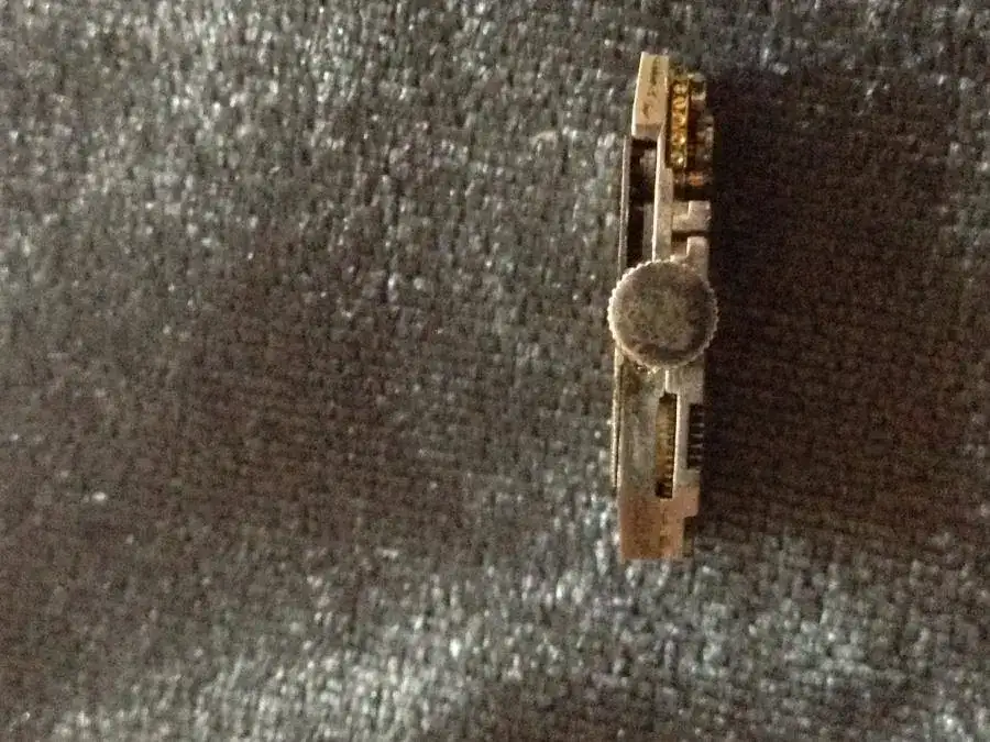

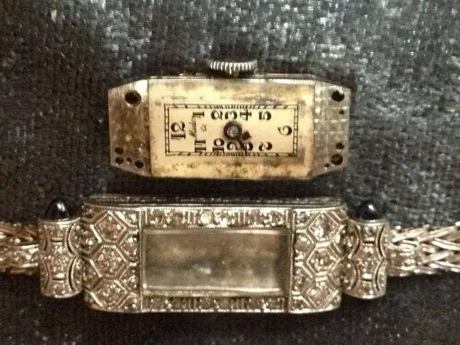

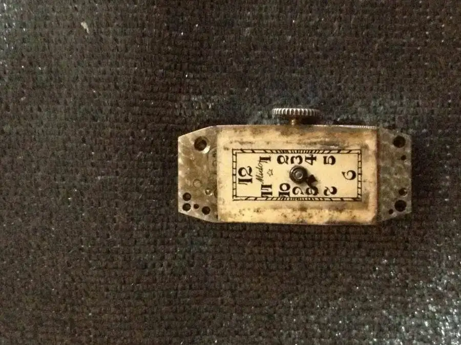

Me he quedado anonadado de tanta amabilidad y afición mi querido cómplice de la verdad. Estaré fuera unos días y apenas retorne me avivo a su pedido.
Un fuerte abrazo y no se me quede sin ojos por favor...
Luis Alfredo

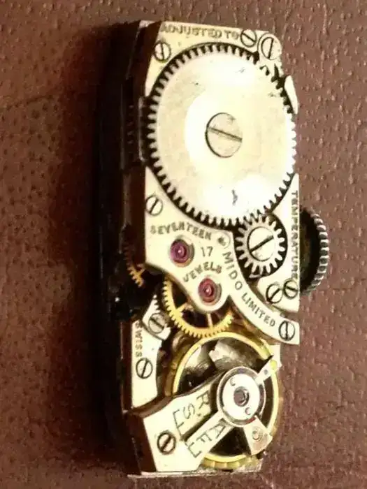

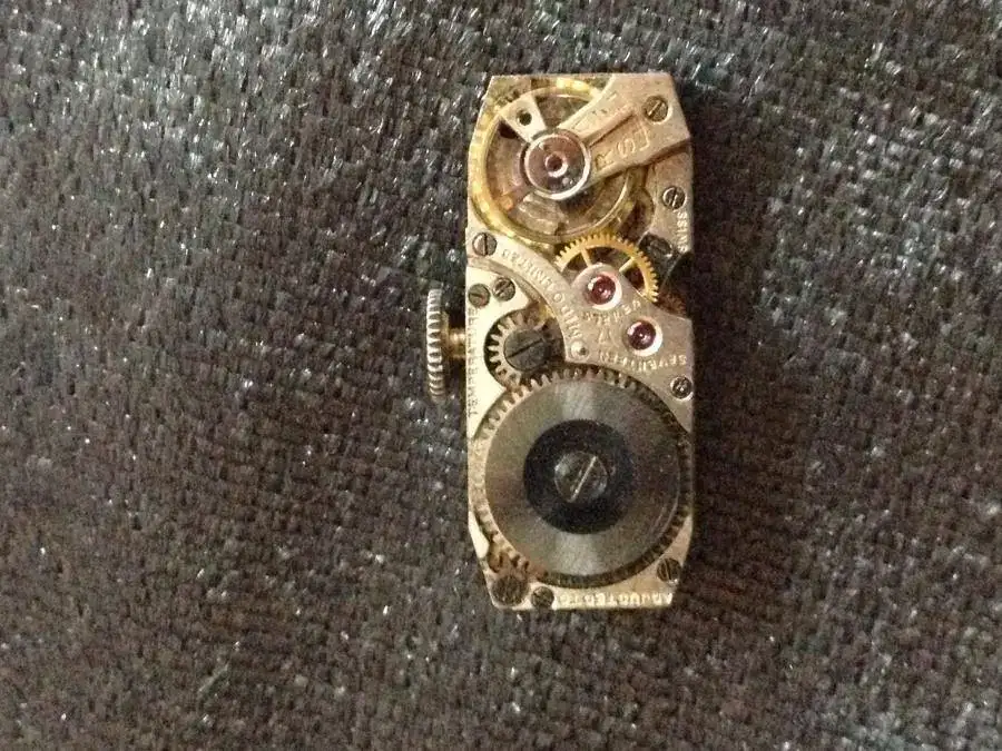

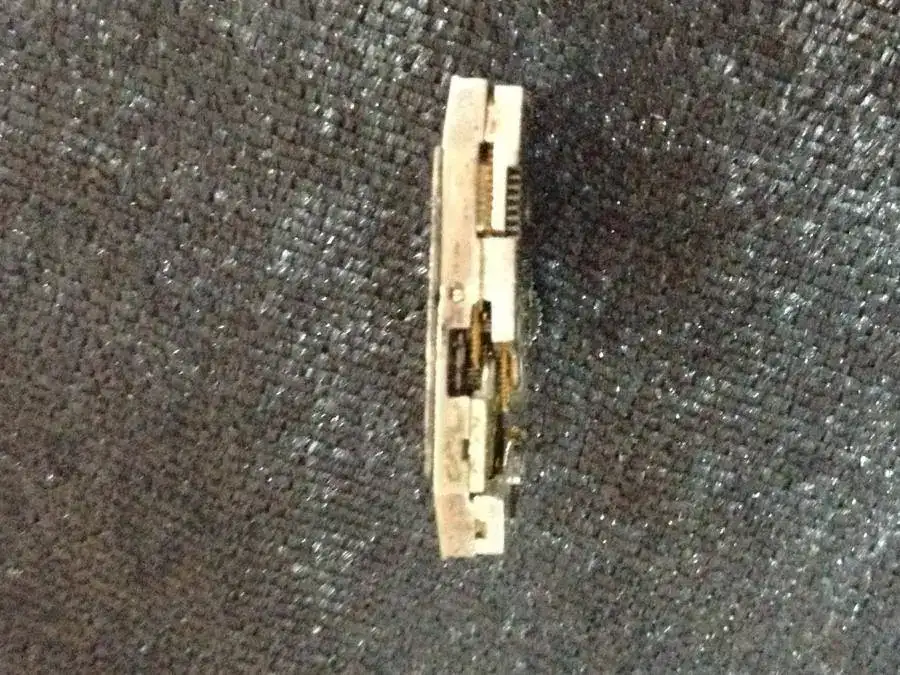

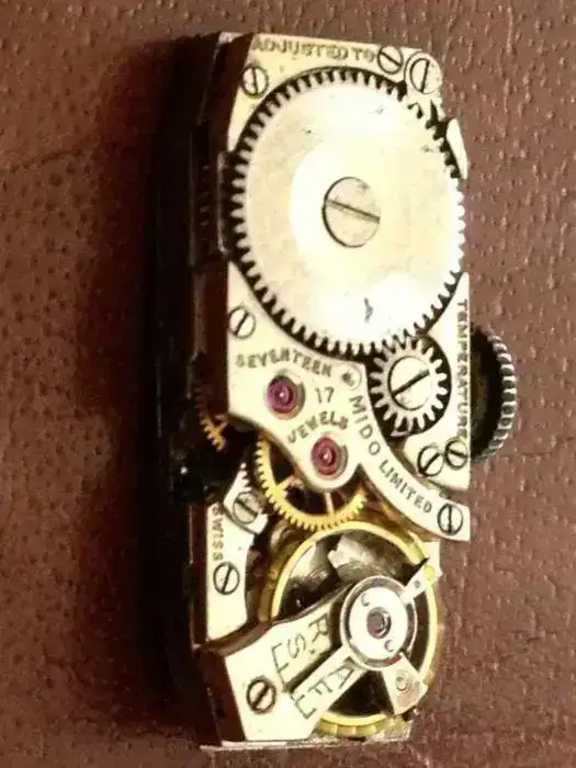

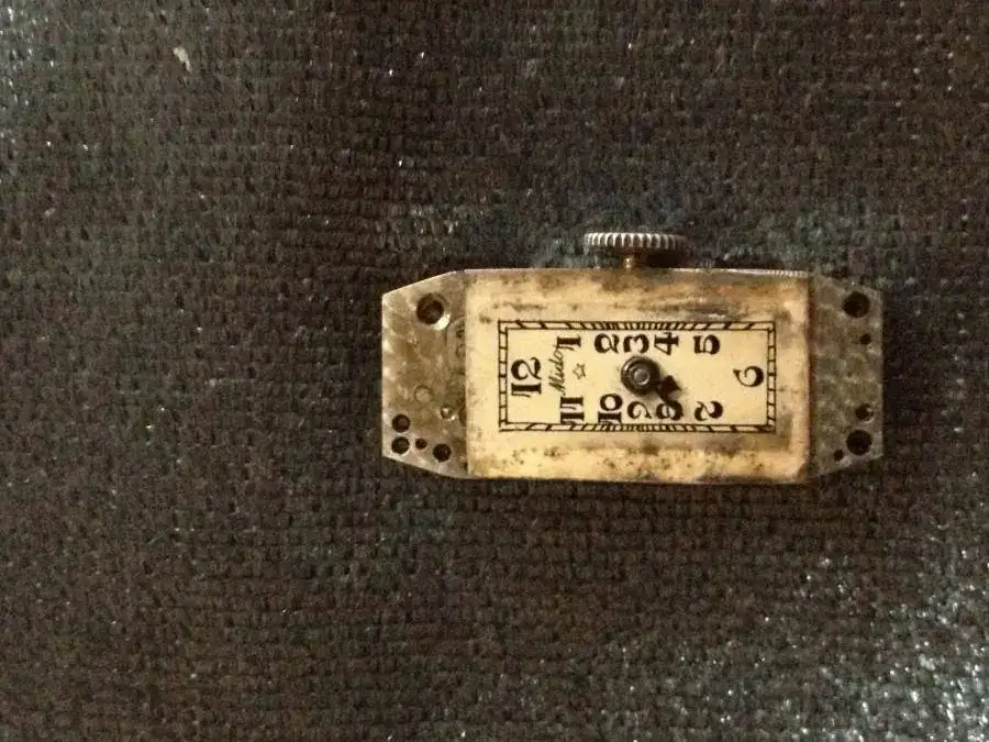

Estimado CLOOKOLD:
Regresé más pronto de lo pensado y paso a darte algunos alcances que me has pedido.
- Las medidas tomadas con Pie de Rey Digital fueron hechas al mismo Calibre.
- Las medidas son: Ancho 9.08 mm = 0.3575 Pulgadas; Largo 21.20 mm = 0.8345 Pulgadas; Altura 3.75 mm = 0.1475 Pulgadas
- No existen anotaciones en la caja ni en la pulsera. En el Calibre indica lo que te informé en la oportunidad anterior: MIDO LIMITED; TEMPERATURE; ADJUSTED TO; SEVENTEEN 17 JEWELS; SWISS.
- Hay unas diferencias con las primeras medidas que te di porque ellas fueron tomadas a la caja y no al Calibre.
- Unas fotos más y se acabó la información, ojalá las pases a Mr. Carly Wysseier
Un fuerte abrazo y no abusar de los ojos.
luis Alfredo
Disculpa por la calidad de las fotos, no puedo mejores.
Buen día CLOO y luis; hoy miré en las cajoneras con las "máquinas bagué" - así llamamos a estos mov. con estas medidas.
Encontré varios mecanismos antiguos distintos y que no figuran en RANFFT - como la gran mayoría de los calibres.
Los mov. con estas medidas - son de los años 30 - aproximado.
Mi primera sospecha fue - que algún relojero le cambió la máquina porque tenía algún problema y la reemplazó por la FHF 59 que es un calibre muy bueno y así salió de esta situación en forma elegante pero no correcta.
Cuando venga Daniel a visitarme - le diré que traiga su máquina y le tomará algunas fotos y trataremos de colocarlas aquí.
Un saludo y gracias. Luis desde Argentina

image.webpimage.webpimage.webpimage.webpGracias don Luis, lamentablemente no podré darle más información familiar porque las personas que podrían darla ya fallecieron y nunca me ineresé mayormente en ahondar lo que les he manifestado. Lo único que puedo hacer es volver a darle las medidas del calibre y algunas fotos más, pero en la caja de oro blanco no dice nada excepto K-18. Las medidas tomadas con un calibrador dijital tomadas al mismo calibre son: Ancho (9.08 mm = 0.3575"); Largo (21.20 mm = 0.8345"); Altura (3.75 mm = 0.1475").
