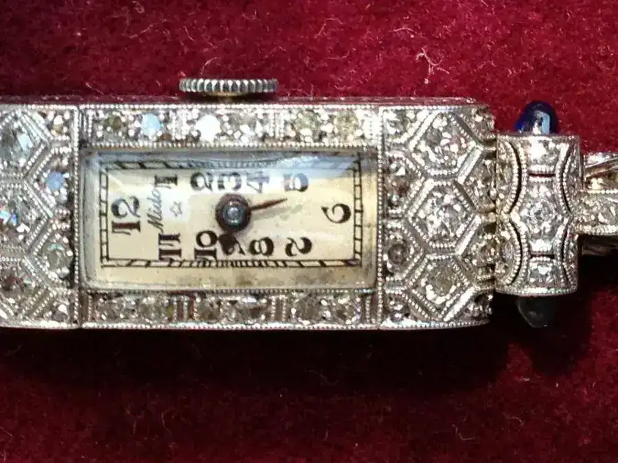

Mido Lady, año 1918-1920
  • Iniciador del hilo Iniciador del hilo luis alfredo
L
luis alfredo

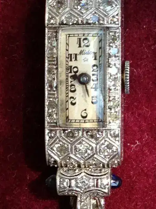

Por favor necesito alguna información de este reloj. Tengo alguna referencia que es de los primeros que produjo Mido y hoy no se sabe nada de ellos y creo que la marca hoy en día se ha venido a menos; si estoy equivocado díganlo que lo único que deseo es saber del reloj y de la Marca hoy y antes. El reloj que adjunto sus fotos creo que es de platino y diamantes y 4 zafiros en las bisagras de la pulsera que es de platino también. Alguien no muy fiable me dijo que era oro blanco lo que me da igual.
Mil gracias por su información
Saludos y felicitaciones Luis A. Muy bonito tu Mido, gracias por compartirlo, en mi humilde opinión con solo verlo no se puede decir nada, si el reloj es de bisagra pon una imagen del movimiento, y del material de su caja y armis, podría ser, pero en algún lado debe llevar un cuño, creo que el platino era poco usado para relojería, pero se empleó mucho en joyería y teniendo en cuenta que este reloj es un reloj Joya, está dentro del campo de las posibilidades.
Es posible que en la tapa encuentres algunas inscripciones y que den algo de orientación....
Un abrazo
:friends:
Muchas gracias por sus valiosos comentarios. A ver si alguno más se anima.
Y la Foto de su interior ?????????????????
un abrazo
:friends:
Te la debo, soy aficionado y debo llevarlo donde un especialista. Lo que te puedo decir es que funciona perfectamente bien. Sorry

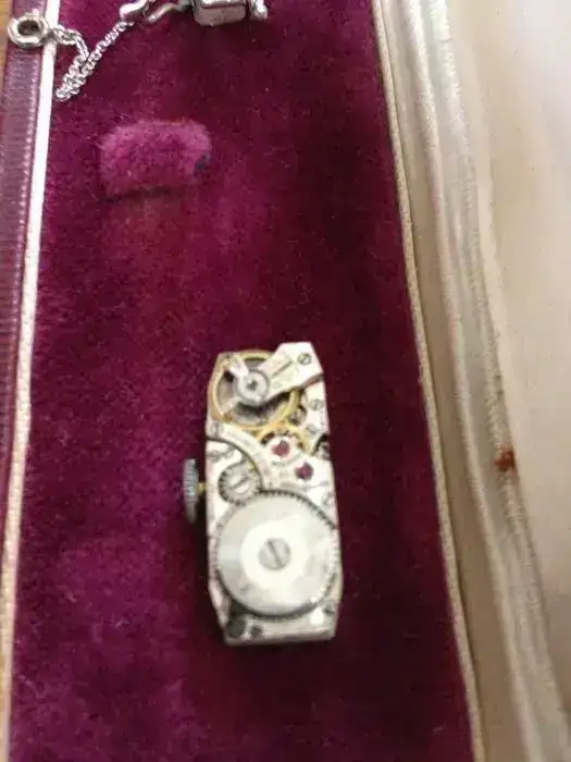

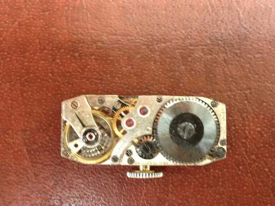

Con miedo lo destapé y realmente fue muy fácil. El reloj está funcionando pero la calidad de la foto es pésima, poca luz y el iPhone no ayuda. Trataré de ponerla y si hubiese problemas mañana la subo.
image.webp Qué vergüenza no poder tomar mejores fotos, mejor dicho, subir fotos con buena calidad. Lo seguiré intentando.
Buen día Luis; en esta pieza que simula o es antigua le colocaron un mecanismo del año 1950???
Aquí hay que investigar - ¿es una pieza fabricada copiando una de los años 30 o anterior?
¿es una pieza que le colocaron este movimiento bagué - calibre FHF59 de los años 50?
¿de que año será este reloj? -sí el movimiento es del 50 y que pudo haber sido copiado y armado en los años 90 o 2000/10
o ahora mismo.
Existen miles y miles de movimientos como este en todo el mundo. Tengo 20/30 movimientos iguales a este calibre FHF59.
Las casas de compro oro las venden por monedas.
Un saludo y gracias.Luis desde Argentina
Lo extraño es que ese reloj fue de mi abuela que lo heredó mi madre y luego yo que tengo 63 años, raro!!!, seguiré investigando y sacaré una mejor foto de la máquina o creen que es suficiente? No entiendo totalmente el por qué deduces adulteración de este reloj, digamos, no coincide la caja con el calibre? Abrazo igual y gracias.
Luis Alfredo
Buen día Luis; es posible que algún relojero reemplazó el viejo movimiento por este. Es algo que he visto muchas veces en mis 58 años en esta profesión y que a veces me llevó a mi - reemplazar uno por otro - por algún motivo.
Luis - es así. El movimiento que usted nos muestra se fabricó aprox. en 1950. Es cuestión de investigar o que algún amigo
forero - nos ayude a verificar el año del nacimiento del FHF 59. De mi parte - seguiré investigando.
Quizás se hizo el recambio - porque el otro viejo movimiento - estaría en malas condiciones y tuvo que ser reemplazado.
En el caso de ser así - este calibre FHF 59 - es muy buen movimiento.
Un saludo y gracias. Luis desde Argentina
Saludos Caballeros, me encantan este tipo de hilos porque me hace buscar y entender muchas cosas, créame Don Luis que estaba esperando su pronunciamiento, y tenía la respuesta para el amigo Alfredo, pero como no coincidían las fechas, no me atreví a contestarle, creo que es muy factible el reemplazo de la pieza, ahora, amigo por favor y para poner un poco más de interés, te ruego que tomes fotos y medidas de la caja con el calibre adentro, nos dará mas pistas, por ahora te pongo la info del que nos presentas.

De verdad mil gracias por su información, la verdad aunque duela.
Un fuerte abrazo y gracias por dedicarle su tiempo a mi duda.
Excelente respuesta también y mil gracias por darme toda esta información que para mí es casi en chino!!! Realmente todo lo que me indican es posible; mañana de todas maneras toma mejores fotos y las envío para salir de dudas totalmente aunque casi ya no las tengo.
Un abrazo CLOOKOLD
Hola otra vez amigo Alfredo, las dudas del bello Mido que muestras son pocas, al saber el calibre que lleva en la actualidad, pero las mías grandes, al tratar de encontrar el que realmente tuvo en los años 30's, y te lo digo porque me pase un rato largo buscándole candidatos que cupiesen en esa cajita tan bonita, por ello te ruego que al llevarlo al relojero tomes la medidas de la caja en su interior, si te la da en milímetros miráramos su equivalente en líneas y te pondré información tengo muy buenos candidatos sobre el original.....
Yo soy un neófito también y por ello estudio y aprovecho lo aprendido y lo enseñado por los Maestros (gracias nuevamente Don Luis), para compartirlo con otros foreros que requieren ayuda, estaré pendiente.
Un abrazo
:friends:
Estimado CLOOKOLD: Gracias por dedicarle tiempo a mi inquietud; mañana trataré de sacar los datos que me pides ya que hoy estoy con una fuerte gripe, en cama.
Un fuerte abrazo
Saludos L. Alfredo, espero que te encuentres mejor, recuperarte es lo primero y luego hacemos la búsqueda no hay afán, por lo pronto abrigado y tomando muchos líquidos...
Un abrazo
:friends:
Gracias otra vez, por tu amabilidad.
LA

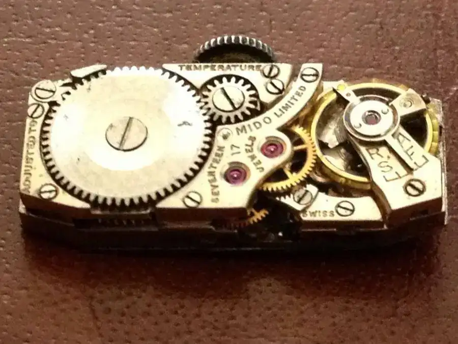

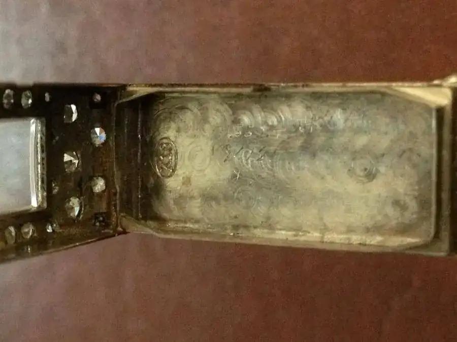

image.webpimage.webpimage.webpEstimado amigo ya tengo algunos datos más para ti. Te adjunto unas fotos también.
La caja mide 8.99 mm de ancho x 21.21 mm de largo y 3.09 mm de altura; esta última medida es considerando el espesor del fondo.
- En el mecanismo mirando la corona hacia arriba, inmediatamente bajo la corona dice: TEMPERATURE.
- En el lado izq. Dice: ADJUSTED TO.
- Debajo de la corona a la derecha dice: MIDO LIMITED.
- Debajo de la corona centro bajo dice: SEVENTEEN 17 JEWELS.
- Abajo a la derecha dice: SWISS.
- En la caja que recibe al mecanismo dice: K-18.
Espero noticias tuyas.
Un abrazo y gracias.
LA
Hola, L. Alfredo, me alegra que te encuentres mejor.
Se ven mejor las imágenes y ayudan mucho, tengo algunas opiniones que verter sobre el reloj y me sabrán disculpar todos, pero para poder llegar a alguna solución salomónica, he de conjeturar (si existe el verbo)
1. La fecha en que aparece este reloj en la familia esta verdaderamente exacta...... En las historias familiares siempre se recurre a la tradición y recuerdo oral, lo que imposibilita poner exactamente una fecha. Esto te lo digo porque viendo el reloj en todo su conjunto creo que está todo original, siendo su data es de los años 50's, salvo se hubiese percatado al cambio de la máquina, y que hubiese sido en la misma Mido. su marca así lo demuestra.
2. Si el reloj tuvo reemplazo de calibre que es posible, debió tener iguales o similares medidas y el que nos muestras FHF 59 lleva las siguientes: 3.75 x 9.25''', Dm= 9.0 x 21.0mm Do= 9.0 x 21.4mm H= 3.45mm, que comparadas con las que nos pones cabrían otra media docena de calibres y un poco más antiguos.
3. Habría que saber o tener las fuentes o escritos de los montajes Mido para poder llegar al meollo del asunto, y apelo al gran conocimiento de Don Luis que, seguro nos da el impulso para develar el misterio.
4. Este según he aprendido es un reloj joya, lo que lo hace no muy común y difícil de ubicar, quizás su producción se limita muy pocos ejemplares e incluso podría ser única pieza (no me miren así, que es posible)
5. El material de la caja es oro 18 kilates, aleado con paladio para que se torne de amarillo a blanco y de piedras no hablo pues desconozco de esta materia.
6. Te digo que es un lindo reloj y un hermoso recuerdo familiar, y que no tiene precio....
7. Que si debido a algún fallo de su máquina el relojero que buscó y remplazó la pieza era hombre que sabía bien su oficio, y que es posible que tu tuviera dura para encontrar un recambio que ajustara a la medida de la caja.
8. he visto muchos relojes rectangulares como el que nos muestras que sus calibres no eran de igual forma, llevaban calibres semi-tonel, ovalados o redondos y no con el tamaño real de la caja.
Por esto último es poco probable que encontremos exactamente el calibre, pero se me hace sumamente interesante continuar con las búsqueda en espera de encontrar algo que nos entregue mejores resultados, los que había averiguado no encajan en las medidas que me entregas, y los omito, para realizar nuevas búsquedas.
Por lo pronto mi querido amigo sigo exhaustivamente recavando información que nos conduzca a resolver este misterio.
pronta mejoría y un abrazo
:friends:
Mil gracias, seguiremos buscando más información. Las medidas las saqué de la caja de oro y no de la maquinaria, quien sabe pueda haber allí un error, si te parece repito las medidas.
Un abrazo.
LA
Esas cajas a las que refieres y vale monedas son Mido? Esta es Mido.
Gracias.
LA
Saludos, nuevamente L. A.
Las medidas de las cajas y calibres no son siempre exactas, me explico siempre la caja sera un poco más grande, en este caso y por comparación seria más o menos asi:
Ancho = 8.99, contra 9.0 mm de calibre, diferencia - 0.01 mm. si esta fuera la medida real no encajaría.
Largo
21.21 mm contra 21.4 diferencia 0.19 mm, tampoco entraría
Altura o grosor =
3.09 mm contra 3.45 mm diferencia 0.36 mm tampoco cabe
Creo que debes con tiempo llevarlo al relojero y volverlo a medir, pero de todas formas es muy aproximado y mira que los desfaces son muy pequeños.
Esta pregunta no la entendí:
Quieres repetirla por favor.
Un abrazo
:friends:​
Gracias CLOOKOLD pero esa respuesta fue para ELRELOJ, que me pidió la foto y medidas del calibre. Como ya averiguamos que el calibre es Mido así como la esfera que también lo dice, le pregunté si en los cientos de calibres iguales que existen modernos según él, alguno es Mido como el de mi reloj.
Abrazo
Hola me pongo de abogado, lo que dice Don Luis es que el calibre, maquina o movimiento, se compra por monedas..... o vale monedas, se refiere a que se fabrican por miles, calibres en blanco que son vendidos a otras empresas que los utilizan, algunas de ellos le dan un plus determinado, para incrementar su valor y posteriormente montados en muchísimas tipos de relojes de distintas gamas.
No será lo mismo aunque suena a repetitivo un calibre de omega, es construido por omega y que se montará en un reloj de marca omega, . que un reloj con movimiento ETA, con un tablero D'mario en un caja de acero o bronce, y un pulso o correa genérico..... Esto hace grandes diferencias.
Tu movimiento fue comprado por la Mido para su montaje y su terminación y marcaje es responsabilidad de la Mido, la empresa FHF posiblemente vendió el calibre en blanco.
Pero no te aflijas que el reloj es un primor y lleva una buena y fina máquina que ha perpetuado su funcionamiento por muchas décadas.
